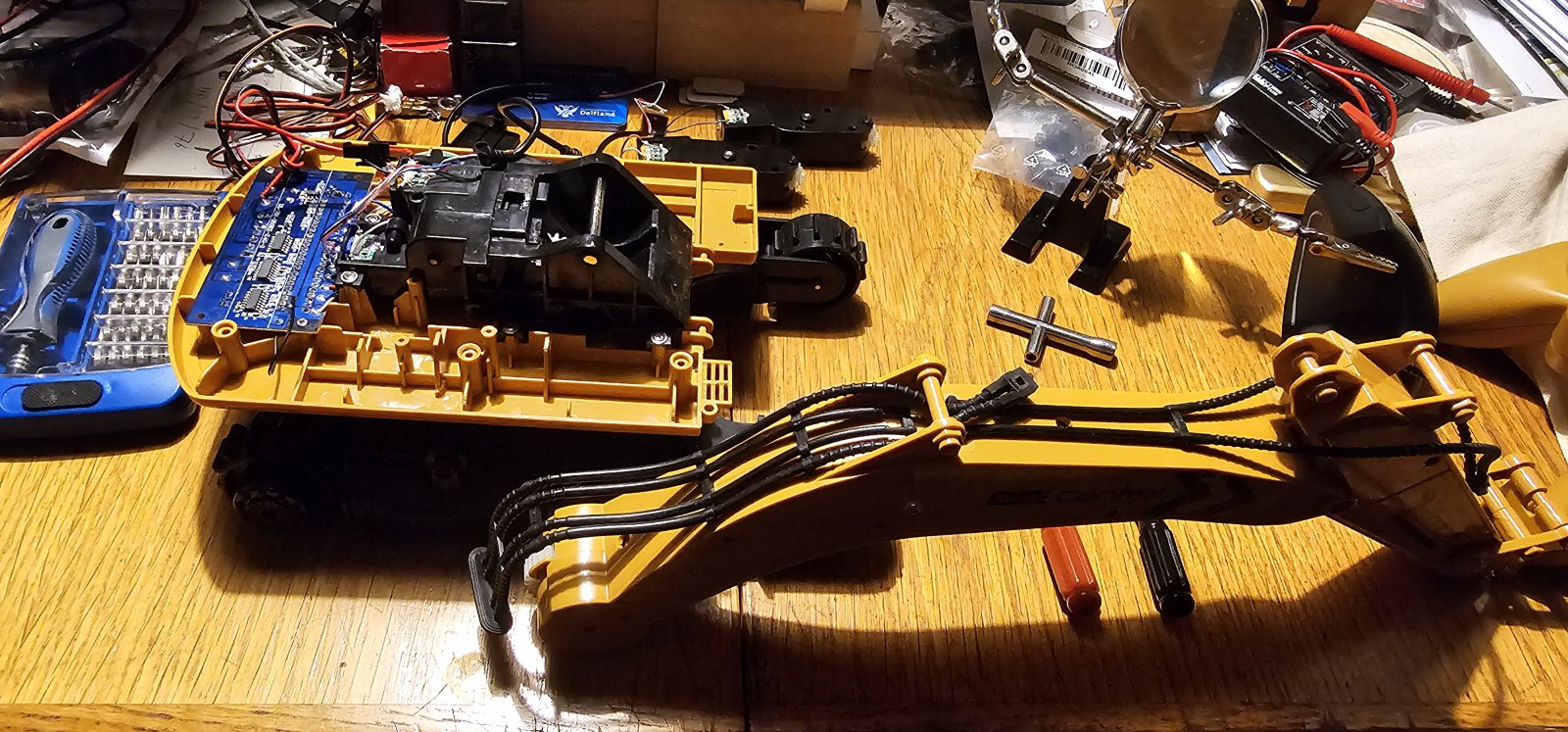

Voor mijn project heb ik een rupskraan, wpl chassis en spindels besteld op Ali-expres.

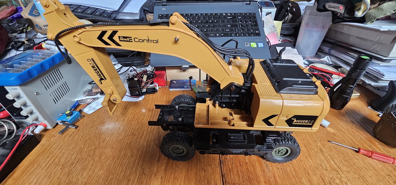

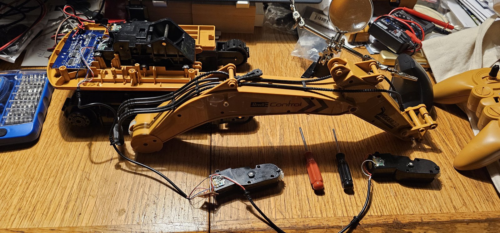

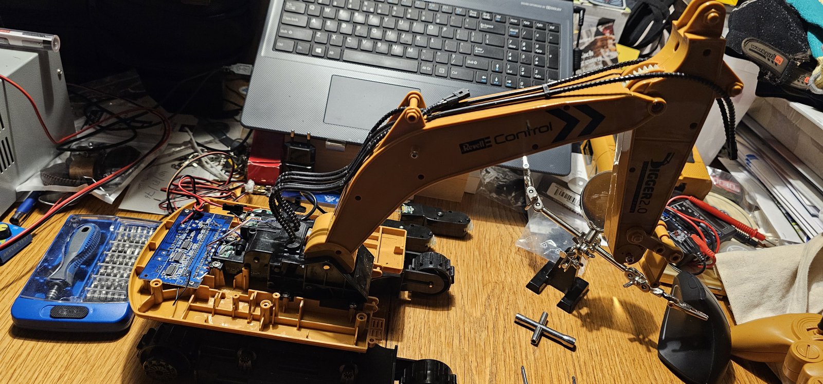

Vandaag ben ik met het demonteren van de rupskraan begonnen en ook met ruimte maken voor de spindels en het chassis voor de onderwagen....

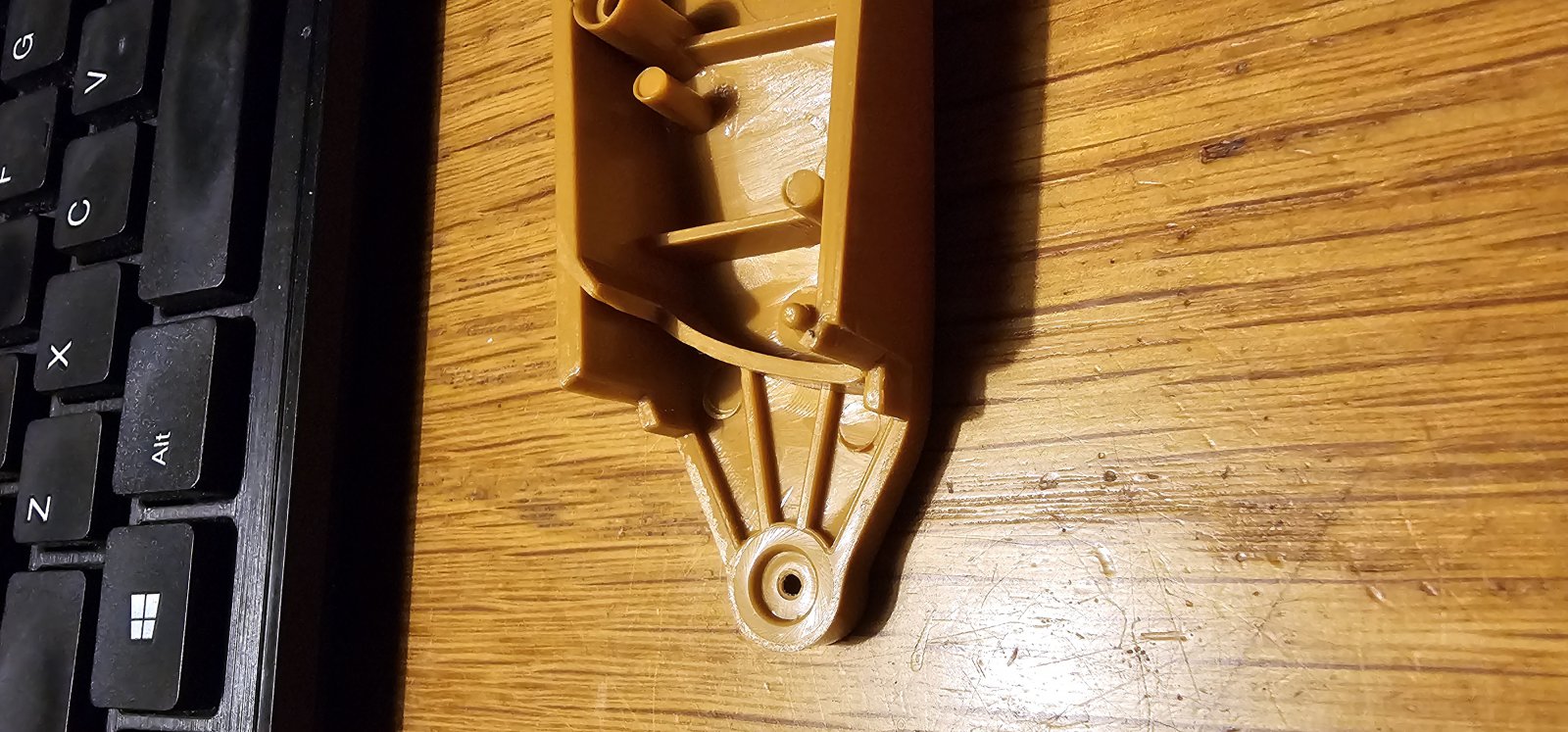

Ik heb de cabine en de achterkant verwijderd om zo makkelijk bij de arm te kunnen komen.
Toen ik de arm had gedemonteerd heb ik ook gelijk de standaard motors eruit gehaald.

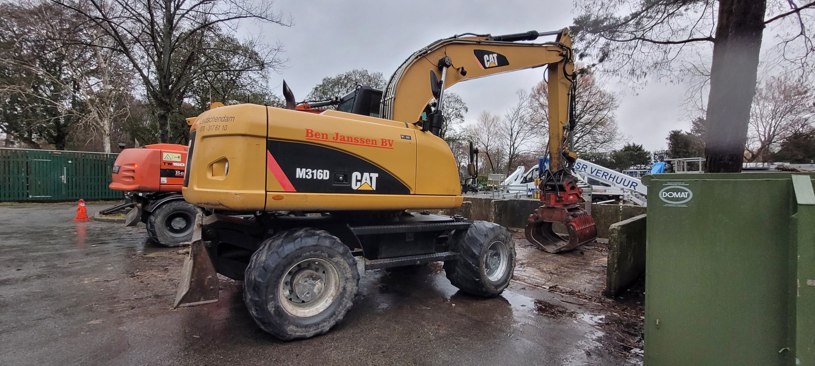

Mijn eigen kraan wordt een Cat m316d van bruder die ongeveer gaat lijken op die van de firma Ben Jansen. Ben zelf ken ik van ons werk waar hij ons soms helpt met het rooien van bomen.

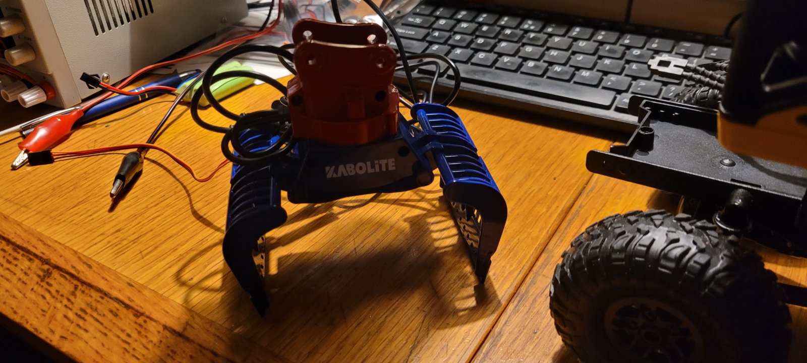

Aan mijn Cat wil ik een snelwissel met sorteerknijper maken (knijper heb ik al en is van metaal) alleen loop ik vast op een draai kantel mechanisme elektrisch .... als iemand mij daar tips voor/over zou kunnen geven zijn die meer dan welkom. Hieronder heb ik mijn voorbeeld en eigen knijper

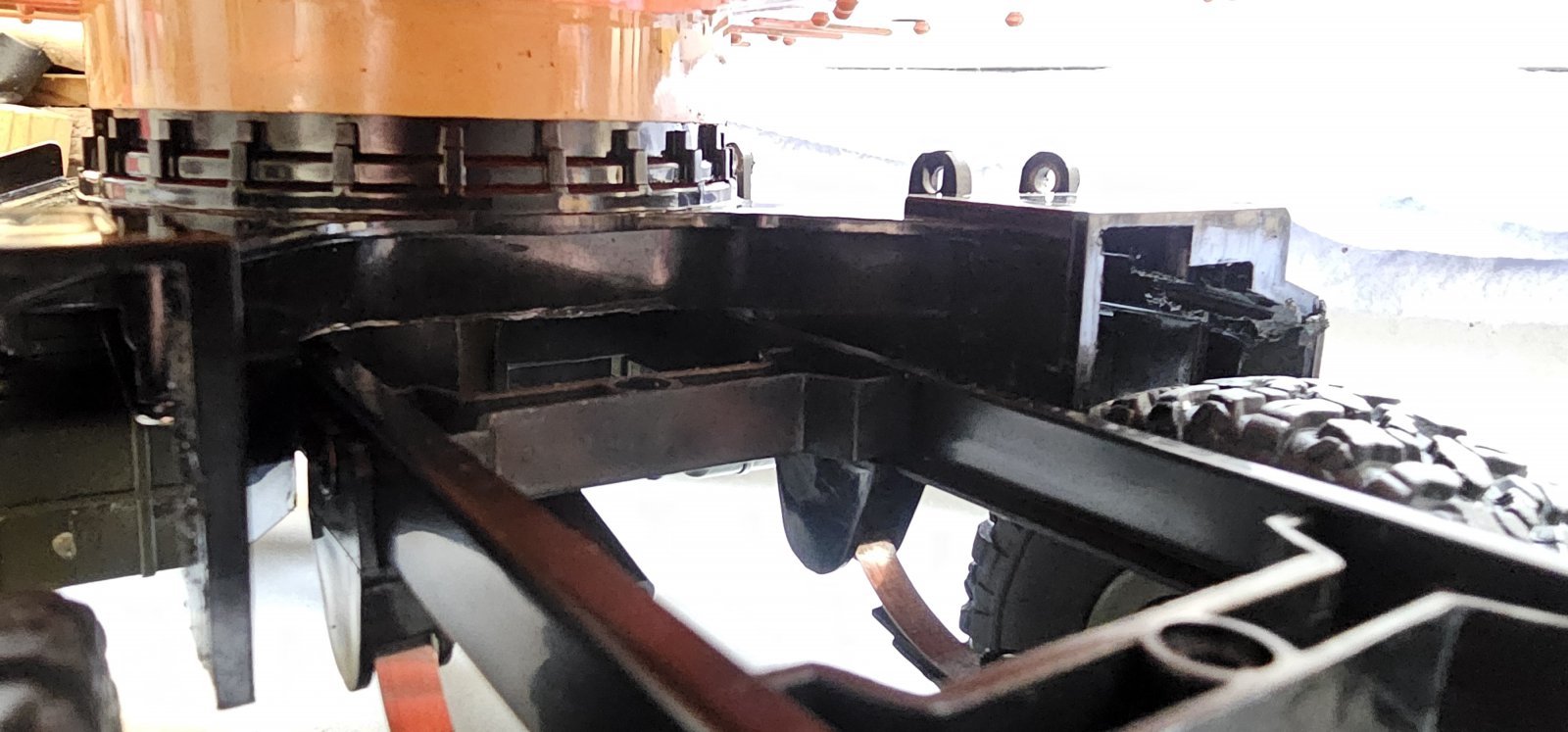

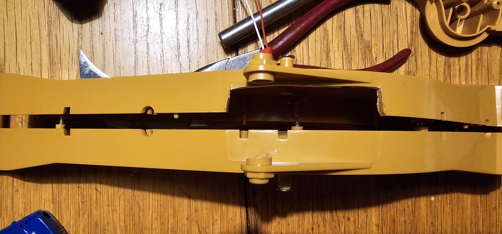

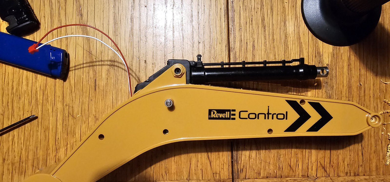

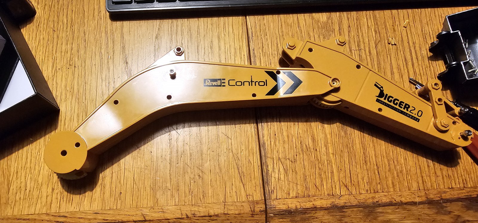

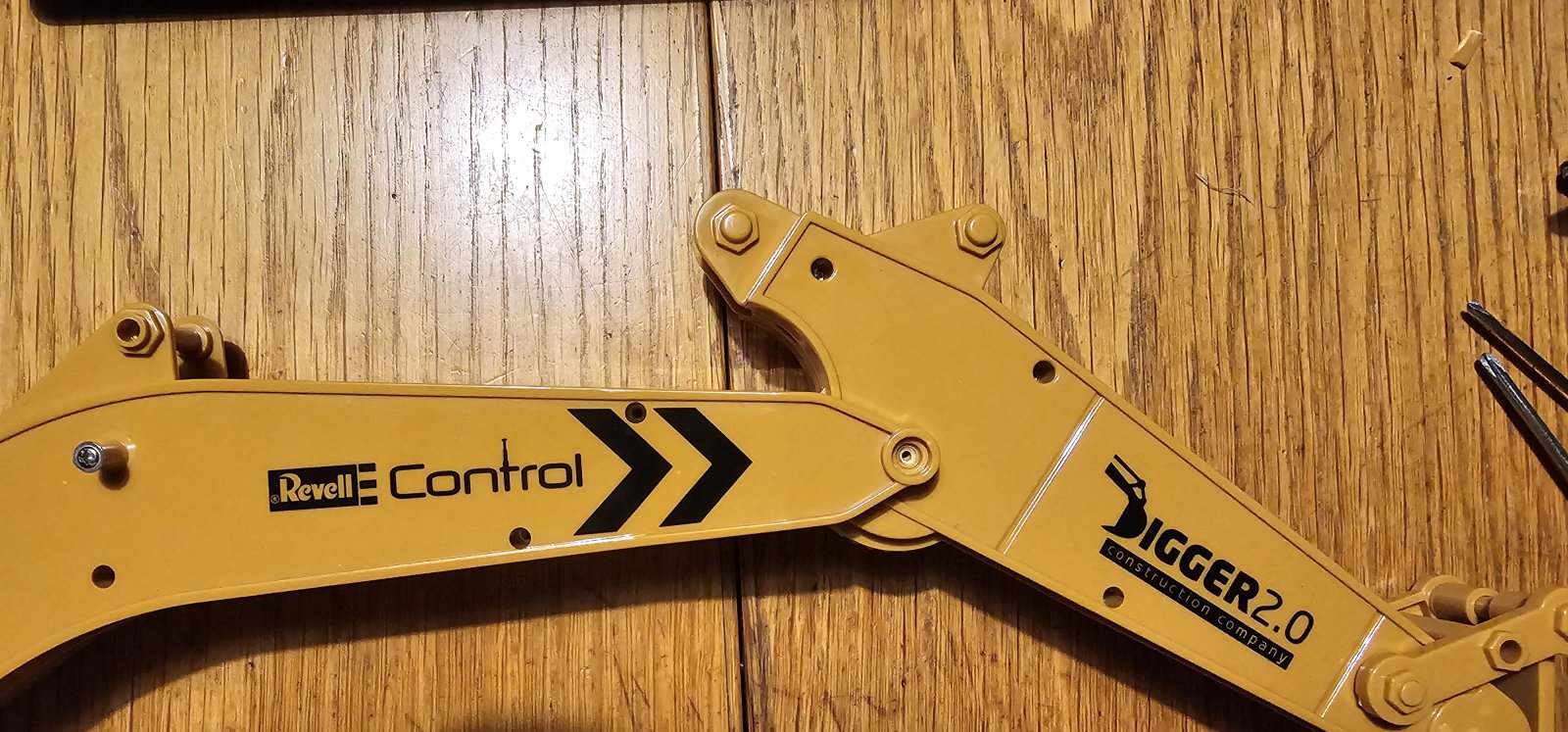

Hallo allemaal, dit weekend heb ik weer flink zitten stoeien met de armen van de kraan om de spindels er in passend te maken..... niet eenvoudig maar de aan houder wint.

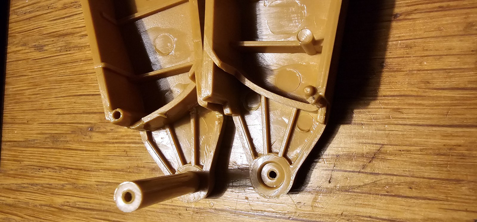

Ik heb hier de kleine blokjes op de kleine en grote arm weg gehaald aan de buitenkant zodat de arm meer ruimte heeft om te bewegen.
Dit was redelijk eenvoudig, alleen met de spindels plaatsen heb ik toch "veel" moeten passen en meten

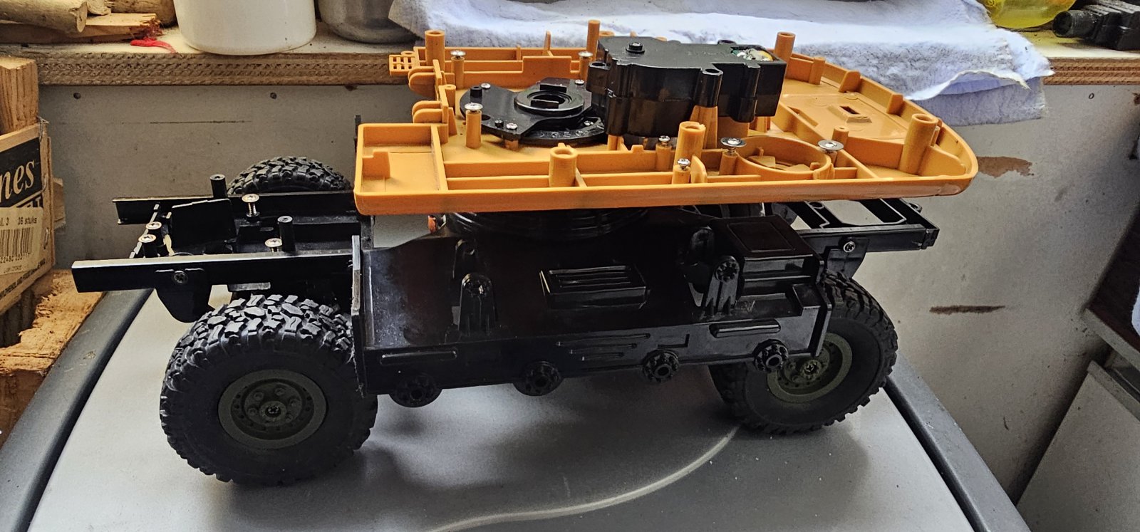

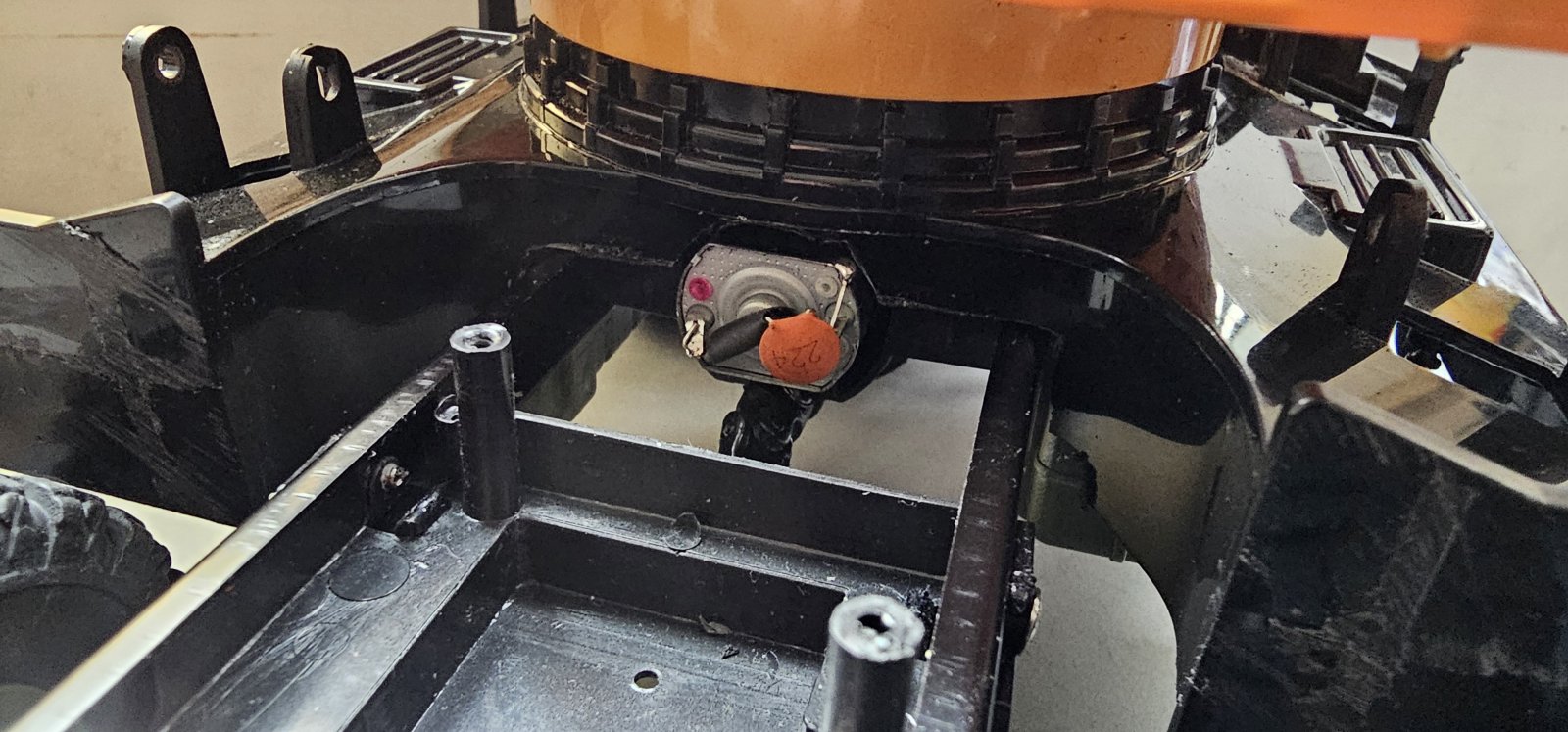

Hier zit de 1e er pas in, ben toen even gestopt en ben met de onderwagen bezig geweest om deze twee passend te maken.
Elke keer weer (wat ik altijd doe) kijken of het gaat en niet of het ging...
De motor heeft ook alle ruimte en knelt niet, hij kan ook z'n warmte kwijt maar hij zal niet zoveel gaan rijden denk ik
We zijn er nog lang niet..... er moet nog veel aan gebeuren, maar zo op het eerste gezicht lijkt het al een beetje op een bandenkraan

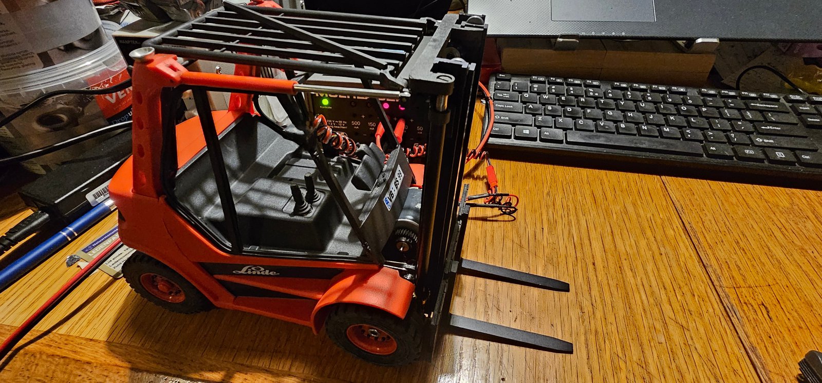

Zaterdag moest ik nog even naar Quartel modelbouw om wat spulletjes te halen want die waren op. Elke keer als ik er ben loop ik langs de 2ehands vitrinekast of er nog leuke dingetjes staan en dit keer viel mijn oog op een klein lievelingetje die ik al heeeellll lang wilde hebben
(Komt zeker ook een bouw/opknap verslag van)
De Linde h50 van Robbe alles was aanwezig in de doos van extra accessoires tot de handleiding met aankoop bonnen toe.
Hij mist alleen een rugleuning van de stoel en een stuur. Deze ga ik zelf maken.(al mee bezig hihi)
