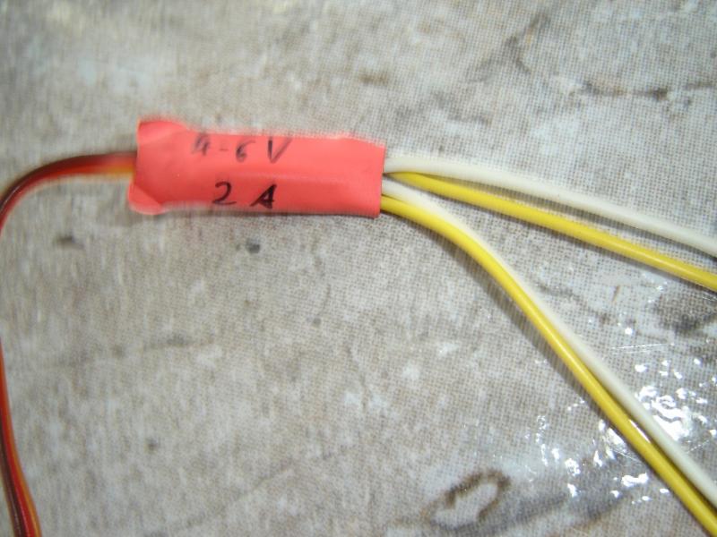

Ik heb een navigatieverlichting ingebouwd , nu heb ik daar een 2 kanaal memory rc schakelaar aan verbonden zie foto
full
als ik de 3 standschakelaar op de zender gebruik werk wel de verlichting maar niet het landingslicht.
Nu hebben ze mij vertelt dat ik minimaal 6 volt voor de schakelaar nodig heb
ik heb hem op de ontvanger aangesloten.
hoe kan ik dit oplossen
Ieder hulp is welkom
Ik ken deze niet, maar als ik je goed begrijp, komt er spanning te staan op de witte en gele draad als je de schakelaar bedient.
Echter als voeding voor je verlichting gebruik je de ontvanger stroomvorziening.
Als die spanning minder dan 6 volt bedraagt, krijg je er nooit de 6 volt uit voor je verlichting.
Ik weet niet wat er in de gebruiksaanwijzing staat?
Kan je ook een externe stroombron gebruiken anders dan die van de ontvanger?
Als dit niet kan moet je een andere kanaalschakelaar aanschaffen, welke wel aangesloten kan worden op een externe stroombron.
Deze zal dan 6 volt moeten zijn.
Dit betekend ook extra gewicht in je model
gr Richard
Hallo Richard op de linkse kabel moet ik minimaal 6 volt hebben deze had ik op de ontvanger aangesloten nu weet ik niet hoeveel volt een kanaal van de ontvanger afgeeft dus wat is dan volgens jouw een oplossing
