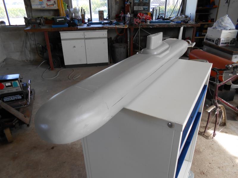

ik ben met de romp begonnen die heb ik van 2 pvc dakgoten gemaakt een van half rond +- 110mm en een plate goot waar ik strippen van 55mm breedt heb uitgezaagd om de juiste breedte te krijgen.
hierboven zie je de donkere ronde delen en de lichtere strip in het midden versterkt met epoxy en glasvezel(was de eerste keer dat ik met epoxy werk, maar het is aardig gelukt!).
je ziet ook de duikroer ''setup'' deze zitten bij de echte niet hier maar omdat deze op zijn eigen gewicht gaat duiken moet dit onder de waterlijn zitten, ze zijn daarom afneembaar want als ik hem als model heb staan wil ik niet naar 2 grote verkeerd geplaatste duikroeren staren.
de neuskegel en staart heb ik uit simpel steekschuim gesneden en vervolgens ook met epoxy en glasvezel gemaakt, na het schuim er weer uit gerommeld te hebben nog een paar lagen epoxy voor de stevigheid en voilà!
de romp neus en staart heb ik aan elkaar gezet door eerst do romp open te snijden zodat ik de delen van binnen aan elkaar kon zetten, weer met epoxy en dat spul kan echt veel meer kracht hebben dan wat ik had verwacht, na een paar keer flink duwen en trekken wist zeker dat dit nooit meer los zou laten goed spul zeg

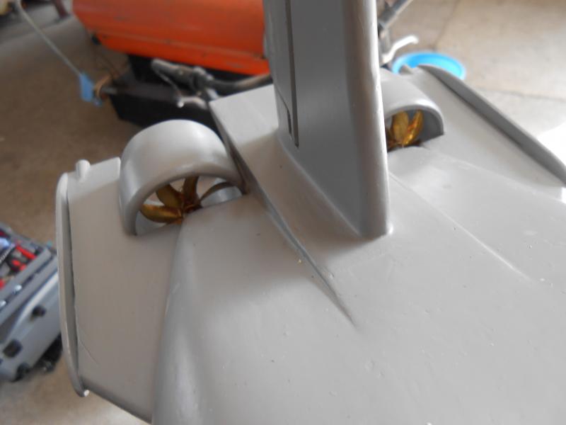

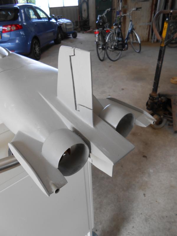

de vinnen zijn meerdere plakken pvc aan elkaar gelijmd uitgezaagd en geslepen naar vorm, de omhulsels van de schroeven zijn gewoon pvc buisjes naar vorm geslepen.

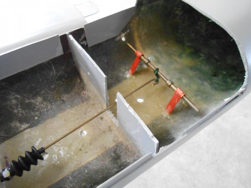

alleen het middendeel is open zodat ik bij de roerbesturing kan

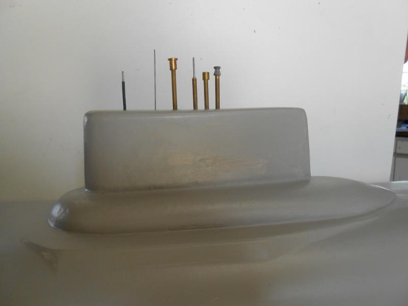

het ''zeil'' de commandotoren is op de zelfde manier als de neus en staart gemaakt steekschuim en epoxy!
maar ik wou geen kale onderzeeër dus ik heb binnenin een handmatig bedienbare masten

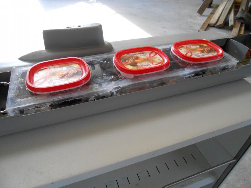

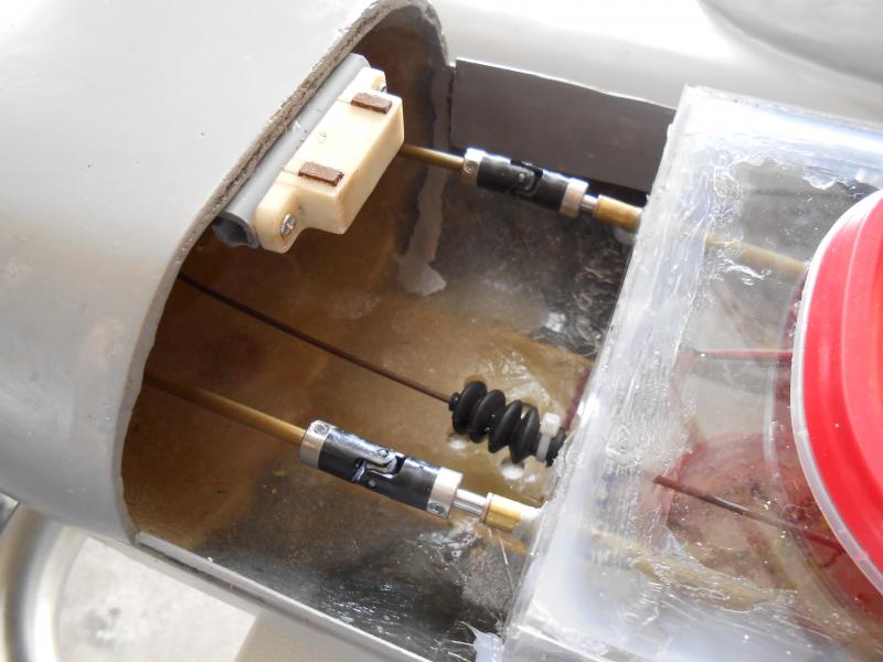

na de hele onderzeeër met snel plamuur glad geschuurd te hebben en in een paar lagen grond verf, begon ik aan een waterdichte behuizing voor de elektrische systemen, na wat wegen en rekenen kwam ik uit op een gewicht van de boot en alle andere onderdelen van ongev. 4500 gr.
dus ik een behuizing met 4500gr lucht er in bouwen...
toch verkeerd gemeten wat hij was 1cm te hoog voor mijn boot, maar geen probleem er af gezaagd met het idee als het moet kan ik nog wel een bakje of flesje er in lijmen voor drijfvermogen...
weer verkeerd!??!:bad-words: ik heb veels te veel drijfvermogen hoe kan dit???
volgens mijn rekenen heb ik 4500gr gewicht en met deze behuizing 3800gr drijfvermogen, nou ja maakt niet uit dan maar wat extra lood..
ik moest ook deksels hebben die er snel af te halen waren zodat ik snel er in en er uit kon komen, roden deksels hierboven van salade bakjes.
die zijn wel lucht dicht dacht ik, ook niet dus:bad-words:
hier heb ik nog geen oplossing voor weet iemand misschien iets??
ik heb beperkte ruimte en ik wil er toch in met mijn handen als er iets is, zat zelf aan een draaidop te denken die kan ik met een plak rubber wel waterdicht krijgen. maar waar hebben ze zulke grote doppen??

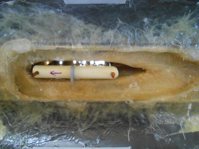

hierboven zie je de as en roer verbinding en een magneet die het deksel er op houd aan de voorkant zit een lip die er onder schuift.

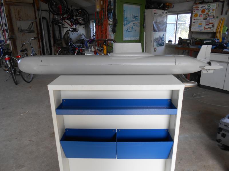

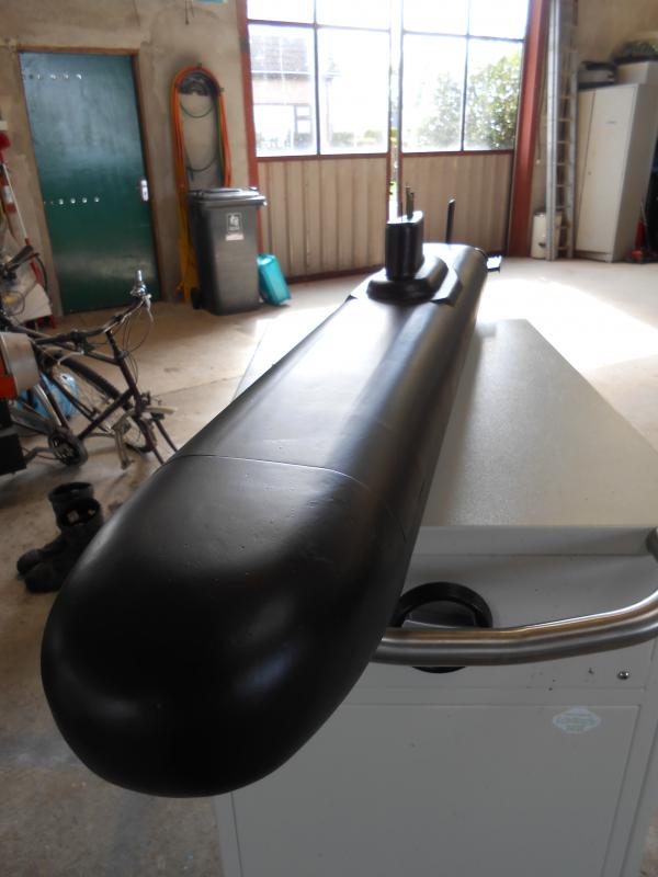

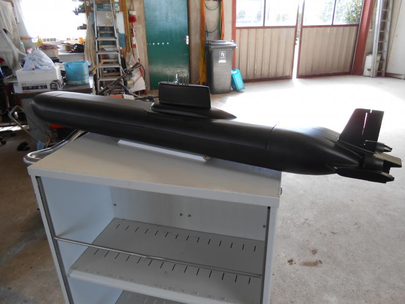

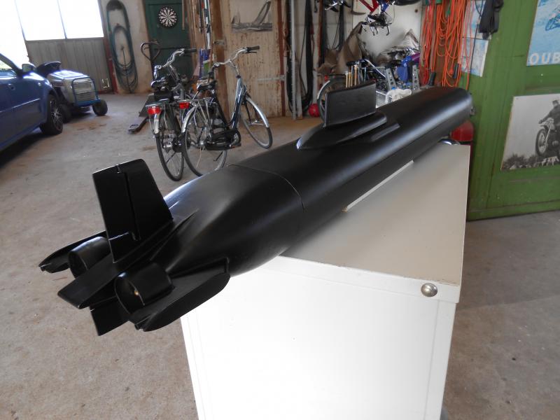

het model is iets langer dan 120 cm!

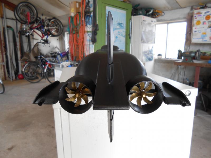

binnenkort nog mat zwart spuiten en heeeeeel veeeeel detail werk!
