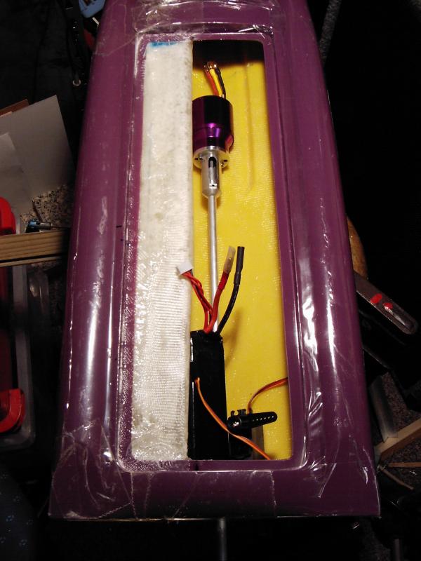

Daarnaast is het met de huidige Lipo & brushless aandrijving ook zo, dat de boten aanzienlijk lichter zijn en dat een fabrieksvloedkanaal niet groot genoeg is om de boot ook daadwerkelijk terug te laten kantelen...
Kijk maar eens naar de afmetingen van het vloedkanaal, dat ik in mijn Arowana heb gemaakt:
full
full
Zelfs met een inhoud van 2,3L moest ik nog lood toevoegen aan de buitenkant van de vloedkamer om de boot te laten draaien na een flip...
Het inbouwen van een vloedkanaal in een lege romp is geen heksentoer, desnoods wil ik het wel voor je doen, maar als je het zelf doet, en de boot verder ook zelf opbouwt, weet je gelijk van de hoed en de rand bij snelle electrospeedboten.
