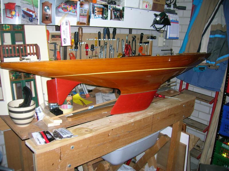

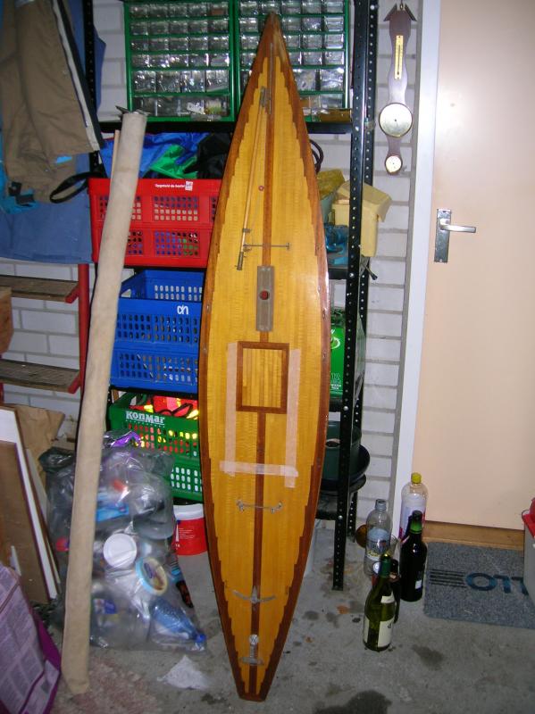

Ik heb een modelzeiljacht , zeiloppervlak ca 0.7 m2, waterverplaatsing ca 12 kg ,lengte 1.70 m., oorspronkelijk met windvaanbesturing .Aan welke winch moet ik denken : HS 785 ,RMG280 of RMG , Futuba 5801 en welke roerservo.? Schootvoering onderdeks, en hoe ?
Gaarne tips.
Je hebt het over een reeds afgebouwde boot niet waar? Ik denk dat de keuze van je servo's en de wijze van schootvoering dan ook een beetje afhankelijk is van welke mogelijkheden en ruimte je nog hebt in je schip. Mogelijk kan je wat foto's plaatsen om beter advies te krijgen. Daarnaast ben ik ook wel nieuwsgierig naar dergelijk formaat zeilschip.
Welke winch; RMG natuurlijk erg goed en sterk, maar ook duur. Zelf gebruik in nu een HS785 voor 0,6 m2. Qua kracht kan hij het prima aan maar bij 4,5V wat aan de trage kant.

Bedankt voor je commentaar.Dit is 'r.Bouwjaar '68.Oregon-pine op gebogen essenhouten spanten.Bouwbeschrijving in de Modelbouwer jaargang 66.In die tijd zijn er ongeveer 8 gebouwd in Schiedam em Vlaardingen.
Ruimte genoeg inwendig.Misschien moet ik het luik groter maken.

Wat een prachtig schip!

De boot zal beroerd sturen in de huidige uitvoering
Ik heb een balansroer gemaakt, nadat ik het vaste deel voor het roer had afgezaagd (skeg) en het roer weggegooid. Dit is een tamelijk eenvoudige aanpassing die heel veel plezier oplevert.
