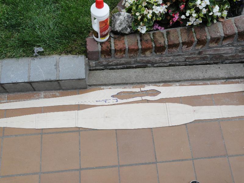

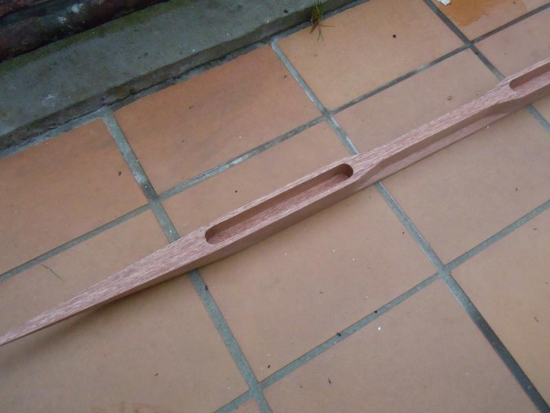

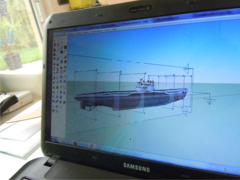

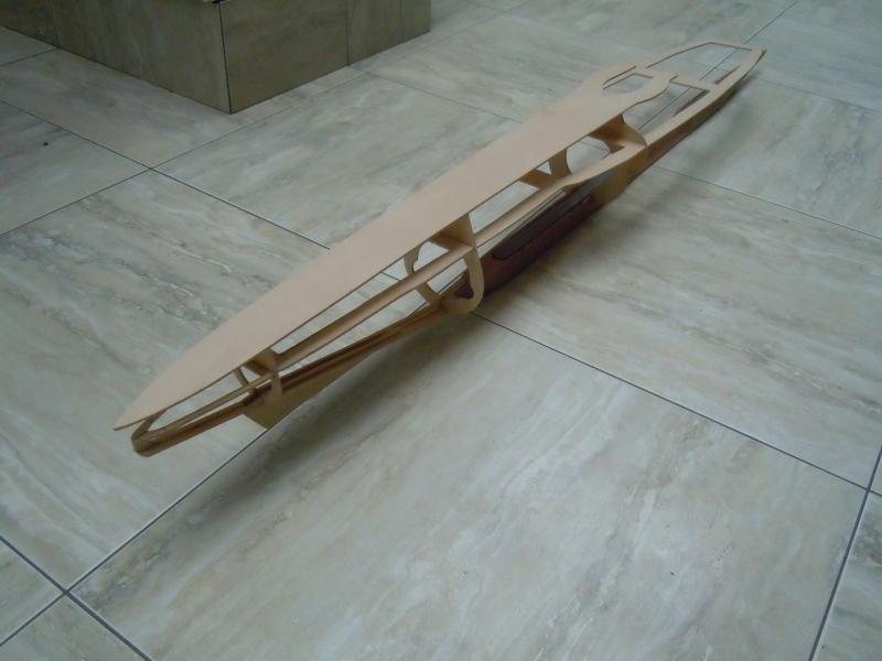

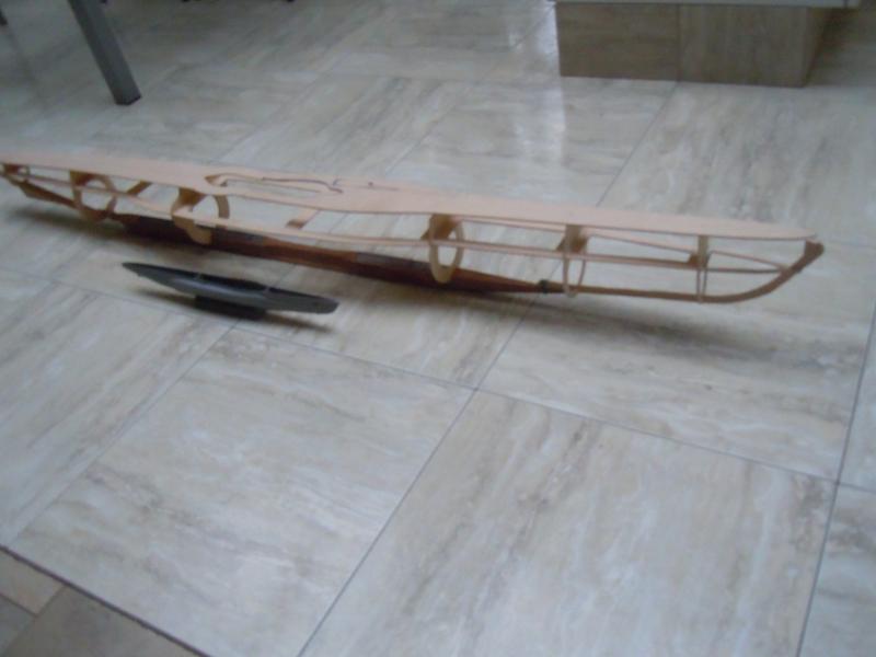

Hallo, Ik ben Michiel, zit nu in het 5de Industriële wetenschappen en zou voor mijn geïntegreerde proef van volgend jaar een duikboot willen maken. Ik heb al enkele RC boten gemaakt en enkele maanden geleden kwam ik op het idee om een duikboot te maken. Heb hiervoor wat opgezocht en uiteindelijk is mijn oog gevallen op de VIIC/41. Het probleem iss dat ik zeer weinig tijd heb en dit dus niet alleen af kan maken in 2 jaar tijd, dus heb ik er een groepswerk van gemaakt en nu werk ik dus samen met Thomas. Hij kent minder af van modelbouw maar hij kent zeer veel af van programmeren. Dus zo zijn we er enkele maanden geleden samen mee begonnen. Het is onvermijdelijk dat we in ons bouwproces veel problemen tegen zullen komen, dus wouden we graag beroep doen op JULLIE kennis. Het is misschien handig om te weten dat we in het school gebruik kunnen maken van CNC, Draaibanken, Frezen,... Elektronica is ook geen probleem want mijn broer is master in de elektronica en mijn vader geeft les in elektronica. Nu enkele foto's van wat we tot nu toe hebben. Momenteel zijn we bezig met de vin te frezen.

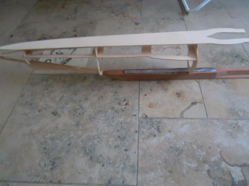

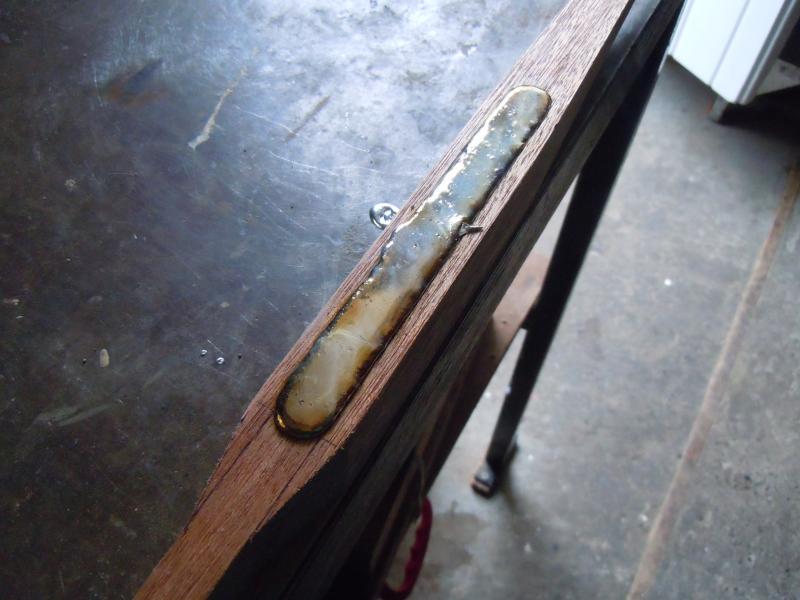

Lood gieten rechtreeks in een houten vorm?? Zou niet bij me opgekomen zijn. Maar als ik het resultaat zie, dan lijkt het wel te kunnen 8-O Cor
hey Ik zou het spandwerk niet van hout maken dat gaat rotten en krom trekken, het lood zou ik als laatse maken ivm uit trimmen. groet mick
Het lood wouden we zo laag mogelijk steken, en achteraf is het moeilijk te gieten + we kunnen het lood uit de houten vin halen en afsnijden moest het teveel zijn. De binnen en buitenkant wordt achteraf met G4 behandelt, en daarna nog enkele lagen polyester en een glasmatje langs de buitenkant. Denk je echt dat het hout zou rotten? het is ook niet de bedoeling dat we urenlang onderwater blijven.

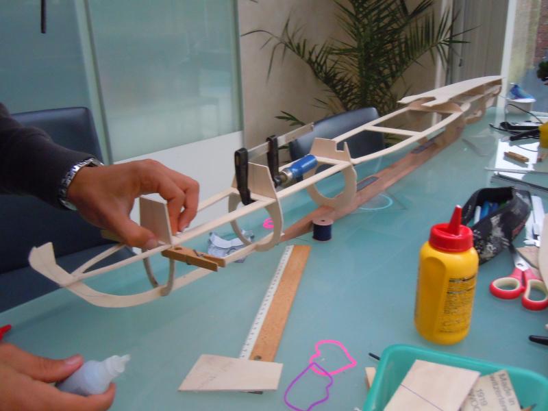

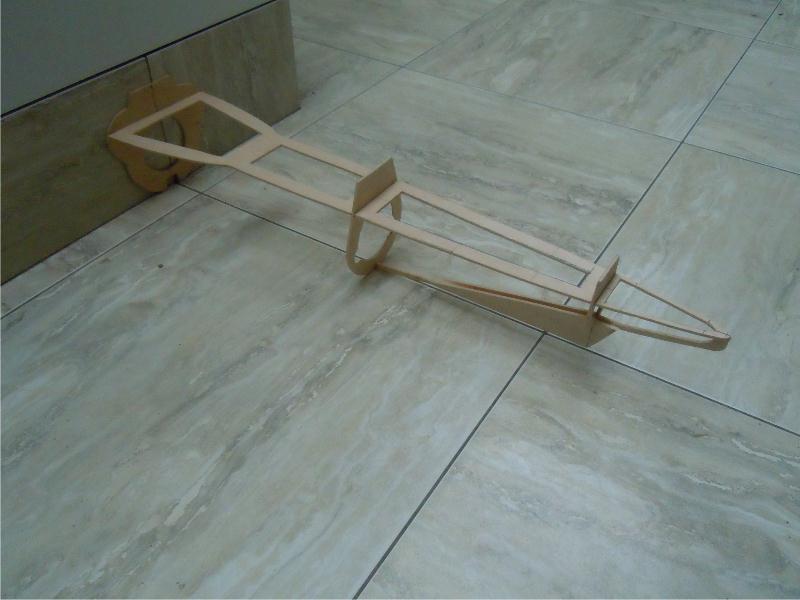

hallo je hebt nu wel een skelet maar hoe ga je het body geven ?? plankjes of styrodure ?? een glas mat die moet ergens OP komen te zitten zo maar hangen gaat niet goed gaan gr raf
Eerst zouden we houten latjes tussen de spanten bevestigen en daarna hem beplanken met balsahout van 1,5mm (hebben we thuis al liggen). Het probleem is wel dat we niet goed weten hoe we daaraan moeten beginnen. We willen de balsa in zo groot mogelijke stukken erop bevestigen maar das nogal moeilijk met zo'n bolle vorm, Allemaal latjes zou veel te veel werk zijn en het wordt toch niet gezien achteraf. Enkele ideeën?
ja ik heb wel ideeën zoals reeds vernoemd styrodure gebruiken tussen de spanten met witte houtlijm styro plakken daarna met schuurpapier (grove korrel)op een plankje alles naar model schuren van de spanten en voila op 2 dagen een romp klaar daarna de romp over trekken met van die tape waar ze dozen mee dicht plakken van die bruine brede rollen wel zien dat de naden minstens 1 cm overlappen daarna kan je beginnen met het aan brengen van de glasdoek en polyester veel dunnen lagen glasdoek (25 gr)weefsel is beter en minder werk dan een paar lagen dikke (minder schuren daarna) heb je de G4 niet nodig en bespaar je een pak geld als je het goed doet met die polyester dan hoef je zelfs niet veel te schuren en plamuren heel het binnenste kan je der nadien uit halen en de plakband verwijderen zo hou je een holle romp over met enorm veel plaats dan kan je daarna kiezen deksel met tig schroefjes of een buis met een baionet sluiting gr raf
Ons oorspronkelijk Idee was om allemaal doorsneden af te drukken en achteraf te schuren, maar we zijn van dit Idee afgestapt nadat we een testsmodel hadden gemaakt uit styrodure. Het was moeilijk om het model nauwkeurig uit te snijden en schuren. Nadat we de polyester eropgedaan hadden smelte het hele model weg, We hadden nochtans het model in keukenfolie gedraaid. Nu zou het mischien wel eens beter kunnen lukken omdat we spanten hebben die de vorm grotendeels al geven. Het lijkt mij een eenvoudige oplossing maar nijn vader vindt het wel nogal zonde van al het werk die we tot nu toe in het geraamte gestoken hebben. Ik had gedacht dat we mischien enkel het graamte in G4 kunnen doen en verder jou Idee gebruiken. Maar dan kunnen we de styrodure niet kleven, en hoe zorg je dan dat hij vast blijft zitten? Ik heb ook mijn twijfels bij het maken van scherpe randen of bv de holte waar het anker komt te zitten. Kun je zo nauwkeurig werken met die tape of moet je zo'n dingen achteraf hermaken? Ik kan ook wel zeggen dat ikzelf totaal geen ervaring heb met polyester, vandaar mijn vele (mischien domme ) vragen.
hallo als ik een volledige haai kan maken in styrodure en een boot maar eventjes 20 cm kan verlengen dan moet een hele boot ook lukken niet ??, wel het gaat dus wel want ik heb een skipjack gemaakt en nu aan een foxtrot bezig iets over de 2 meter lang wel te verstaan skipjack-tussen-door hier de link naar de skipjack de-bouw-van-een-foxtrot en hier de link naar de fox keuken folie das niet het juiste materiaal je moet van die bruine plakband gebruiken of een laag epoxy er over zetten(epoxy gaat beter) met epoxy kan je details als de vloed gaten er meteen in maken met de plakband methode gaat dit niet ;maar de plakband is goed koper en werk kost niets buiten tijd de styrodure kan je tussen de spanten perfect aanbrengen met witte hout lijm nachtje laten drogen en klaar om te schuren met een korrel 60 dit wel op een plankje lijmen (een 50 cm lang) ik gebruik het schuurpapier van een band schuurmachine die ik door snijd en dan met patex op een plank lijm de plank is een halve band breed dus je krijgt 2 planken uit een band de anker kluis kan je nadien er in lijmen dus appart maken de vleod gaten kunnen ook appart gemaakt worden op strippen die je der nadien in lijmt dan kan je ze frezen op een frees machine polyester tussen twee glasplaten leggen (doek er mee tussen)en de platen wel met los lack insmeren en je hebt perfecte polyester plaat die je kan bewerken naar gelang je nodig hebt en frezen is makkelijker dan vijlen en boren en je hebt de machines ter beschikking dus dit kan je reeds doen voor je een romp hebt (om de tijd te vullen) ik mag niet naar een ander forum verwijzen (forum reglement)maar daar ben ik juist aan een boot begonnen ook met styro en spanten maar dus wel met epoxy er over de boot staat nu uit te harden op de schoorsteen bekijk het maar eens gr raf
