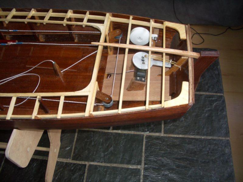

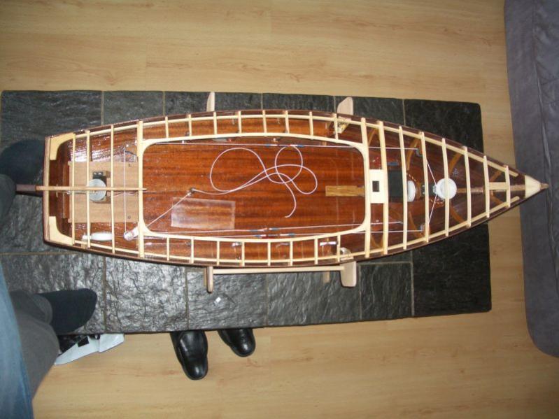

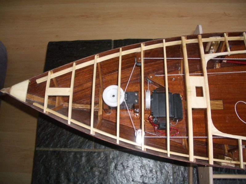

Hallo beste Modelbouwers,
ik heb de laatste tijd niet stil gezeten heb het rondhout en de beslagen
hiervoor gemaakt .Had nog een oude giek van mijn 1:1 vrijheid en deze verzaagd om mast ,giek en gaffel van te maken de houdsoort is spruce.
Verder heb ik een FC-16 truck en boat zender gekocht en twee Hitec-
hs 785 trommel servo,s aan geschaft ,ook even geshopt bij Quartel en daar katrollen staaldraad en schootlijnen aangeschaft en weer een hoop
euro,s armer.Deze spullen zijn nu voor een groot gedeelte ingebouwd en alles functioneerd gelukkig naar behoren,tevens een plaatje mooi dun mahonie
aangeschaft voor het dek en ligt nu min of meer pas om op de
romp te lijmen ,
