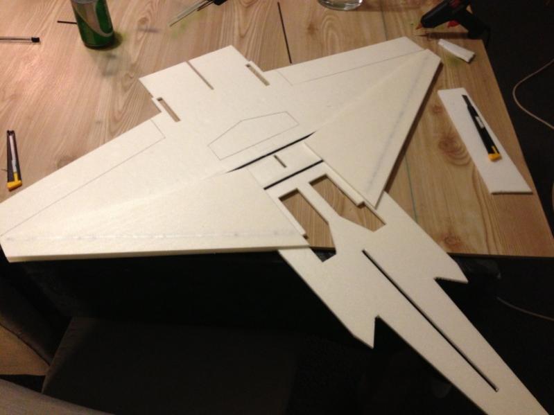

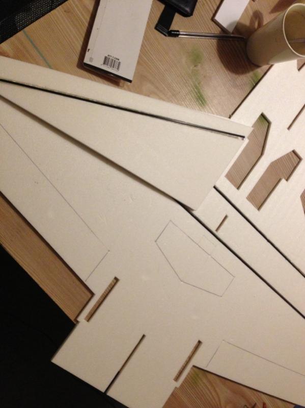

Tips voor de F-35..
Ik hou ervan om in het eindresultaat geen carbon meer te zien zitten,in ieder geval zo min mogelijk, dus mijn carbon komt in de bovenkant van je vleugelplaat en in de kf doe ik er ook eentje voor extra stevigheid. wanneer de kf erop gelijmd wordt wordt 95% van de carbon afgedekt.
full
full
Hee
Verder eerst kf erop, de hinges voor je elevators en aelerons snijden nu je nog vlak bent.
Het middenschot, daar kan je nu nog eerst even een klein stukje extra van afsnijden zodat je dadelijk meer ruimte hebt je lipo naar voren te schuiven. Dus het achterste gedeelte van het middenschot wat bovenop in de cockpit komt snijd je aan de vleugelplaat zijde even 4 cm af en ongeveer lipo+velcro hoogte. ik zal nog een foto toevoegen..
full

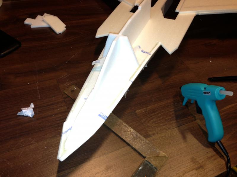

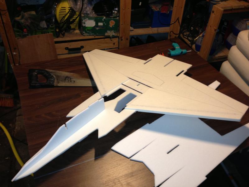

Middenschot erin, dan de bodemplaat en zijkanten van de lucht inlaat.
full
full
Tips om de neus mooi te krijgen, neem afplaktape, gewoon goedkope en vouw de stukken naar elkaar toe, begin aan de achterzijde en werk naar voor toe, om de 3 a 4 cm met een tapeje vast zetten zodat de neus eigenlijk al in uiteindelijke vorm zit. dan lijmen met je hotglue, wanneer hard, tapejes verwijderen en ook die stukken lijmen. scheelt veel stress en drama.

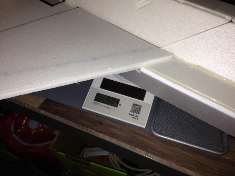

Even tot zover... kan wel een heel boek type
full
n, als je nu nog niet in slaap gevallen bent dan hoop ik dat je er wat aan hebt.
full
Verder vragen stel ze gerust!
Mooie foto's! Maar ik zie dat jij de vleugels in 1 deel hebt gemaakt, ik heb dit in 2 grote delen gemaakt, kan ik dat best opnieuw doen?

Nee hoor dat hoeft niet perse. Ik vind het prettig/mooier/makkelijker als je die las naad in het midden niet hebt of hoeft te lijmen.
Qua stevigheid maakt het niet veel verschil, je gaat er nog carbon in/op doen en een hele kap.
De twee delen tegen elkaar aanleggen zoals ze moeten worden. Tape over de gehele lengte. Omdraaien openvouwen. Lijm staafjes bij de hand en en hele strook hotglue erop en dan weer open vouwen zodat de twee helften keurig tegen elkaar aan zitten. Teveel hotglue wegvegen met een afval stukje depron en klaar is harald.
Deze stap zou je evt. Makkelijker met wat bruislijm kunnen doen. Dat vereist minder snel handelen en je kan de twee delen dan even goed vlak leggen en iets erop leggen om het mooi vlak te houden. De overtollige bruis dan later wegsnijden..
