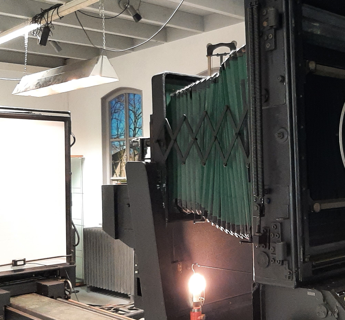

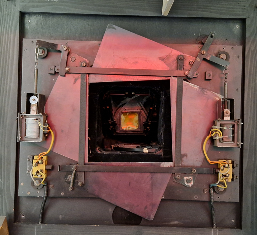

    Gaat de camera ook nog echt gebruikt worden?
    Deze camera zal alleen voor demo's gebruikt worden bij rondleidingen.
    Alles is functioneel.
    Hij kan dus echt gebruikt worden.
    Het gaat te ver om er ook echt films mee te belichten.
    In het kader van het milieu gaat dit niet meer gebeuren.
    Er is een bijhorende donkere kamer maar droog.
    Op die plek is geen water en afvoer.
    Was dat er, dan zou het wel kunnen.
    Je kunt wel opnamen maken en ze ergens anders verwerken.
    Om ook echt reprofilms te belichten en ontwikkelen?
    Dat zou kunnen. Kost wat, maar dan heb je ook wat.
    Het reproduceren van kleurenfoto's of zwart-wit foto's naar negatief 20-220% vanaf waren grote.
    Het reproduceren van dia's naar negatief 20-220% vanaf waren grote.
    Het vergroten van zwart-wit negatieven naar papieren of filmafdruk 127x350cm.
    Vier xenonlampen voor de verlichting van het witte foto klembord 4x1500 Watt=6000 Watt. Foto gemaakt tijdens de opbouw na de verhuizing.
    Wat het Museum Ketelhuis nog niet weet:
    Je kunt het Klembord gebruiken om super reproductie foto's te maken van alle formaten papieren foto's die zij hebben.
    De verlichting is zo dat de foto die je ermee maakt absoluut reflexvrij is.
    Het klembord waar de foto's in komen plet deze tot een mooie platte foto.
    Met iedere digitale camera of als je wil analoge fotocamera kun je dan de foto's af fotograferen/reproduceren.

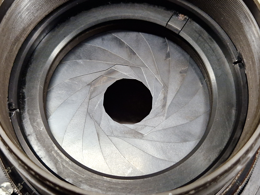

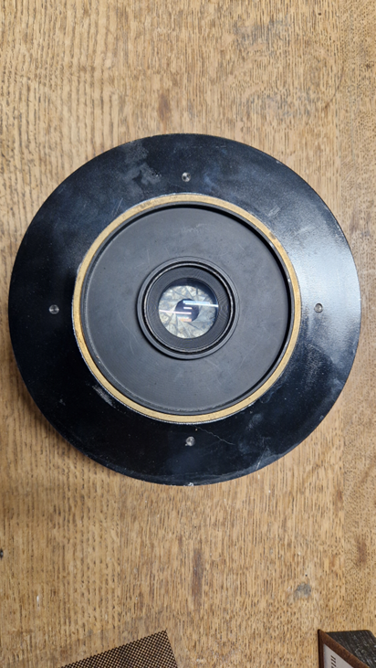

    Het diafragma
    Het diafragma is tijden deze revisie in de lens tubus blijven zitten.
    De beide lensdelen voor en achter op de tubus zijn los geschroefd.
    Deze gekitte lensdelen zijn zeer voorzichtig schoongemaakt en weggelegd.
    De tubus met haar diafragma waren nu helemaal toegankelijk.
    Het diafagma hangt op een exacte hoogte tussen de twee lensdelen.
    Deze afstand/plek is absoluut bepalend voor de scherpte bij gebruik van het diafragma.
    Draai je de lamellen van het diafragma bijvoorbeeld half dicht dan moet de scherpte van het te projecteren beeld groter worden.
    Hangt het diafragma bijvoorbeeld helemaal uit het midden tegen een lensdeel aan zal de projectie niet meer scherp zijn.
    Het diafragma is bij het maken/samenstellen van de lens op haar juiste plek gezet en vast geschroefd en met kit verzegeld.
    Als ik zo'n diafragma kan laten zitten omdat er verder behalve schoonmaken niet aan hoeft te gebeuren laat ik het mooi zitten.
    Heb ik de pech dat in een diafragma een of meerdere lamellen stuk zijn dan moet het complete diafragma uit de lens geschroefd worden voor reparatie.

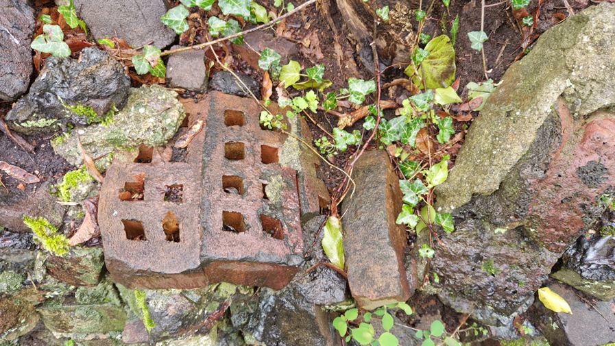

    Extrusie
    Extrusie kent heel veel toepassings gebieden.
    Nog steeds zijn de handgedraaide worstmolens te koop.
    Om thuis zelf worst te maken, om kool te malen.
    Dit is de simpelste vorm van extrusie die ik ken.
    Deze toepassing is veel toegepast in de voedsel industrie.
    Zelf de pallets als houtkorrels voor de kachel worden zo gemaakt.
    Dan andere toepassingen zoals het produceren van zelfs zeer gecompliceerde aluminium profielen.
    Kunststof profielen worden evenzo gemaakt.
    Zelfs bakstenen worden zo door een mal geperst.
    Zo'n honderd vijftig jaar geleden werden de eerste simpele strengpersen hiervoor gebruikt.
    Extrusie,
    een deegachtige massa in een oneindige worst door een mal persen.
    Die worst heeft altijd een vorm.
    Bij de fabrieksschoorsteen stenen had de klei al de de buitenvorm met krimptoeslag.
    In de kleimassa zaten al de uitsparingen/ gaten zoals wij deze meeste radiaalstenen kennen.
    Deze kleistreng blijft bijna oneindig geperst worden.
    De draadsnijden staat kort op de strengpers en maakt er stenen van.
    De snijmachine snijd meerdere stenen in een keer met een dunne sterke draad op hun dikte.
    Hierna gaan ze de droogkamer in. Als de ongebakken stenen zo goed als droog zijn,
    dus met een zeer klein percentage rest vocht dan gaan ze de oven in om gebakken te worden.
    Als het bakproces klaar is de steen een volwaardige gebakken baksteen die aan alle wensen en eisen voldoet.
    De uitsparingen in deze strengpersstenen zijn een kleine besparing op materiaal de klei.
    Vaak zijn schoorsteenstenen flinke bengelen met een gewicht van een kilo of drie.
    Dat metselt vrij snel.
    Het aantal te metselen stenen op een werkdag hangt samen met hoeveel stenen je op een dag mag stapelen.
    Je kunt niet oneindig zonder droogpauze van de specie blijven door metselen.
    Je bouwwerk kan het gewicht dan niet dragen. De kolom, de schoorsteen dondert in elkaar.

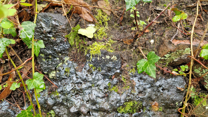

    Radiaal stenen zijn geïntroduceerd in de tijd dat er met zogenaamde ringovens gebakken werd.
    In veldovens heb ik deze steensoort nooit gezien.
    Als de stoker de oven niet goed beheerste of stookte,
    als de oven een hitte verschil had,
    dan kwam het wel voor dat de te bakken stenen die dicht bij het vuur zaten.
    Dan ging de stoker voor de groet bulk en kwam het voor dat de er stenen gewoon te heet werden en smolten.
    De steen sinterde dan helemaal, het zand in en om de klei smolt en werd dan glas.
    Dat werden dan mooie grillige lavasteen achtige hompen steen.

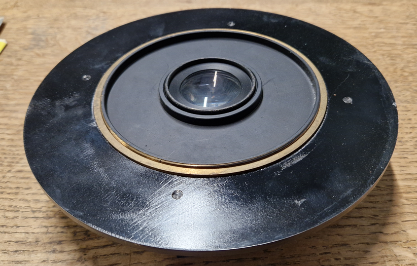

  11. Mallegat
    Mallegat
    28 aug 2019
    506
    Zuidholland
    Mooi gemaakt, die ring voor de lens montage.:thumbsup:
    Wat voor schroefdraad zit erin?
    Ooit gelezen dat voor zulke toepassingen vroeger Löwenhertzdraad gebruikt werd (https://www.gewinde-normen.de/en/loewenherz-thread.html).
    Is even heel wat anders dan bakstenen (ook interessant!)

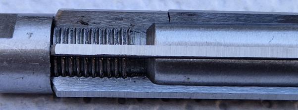

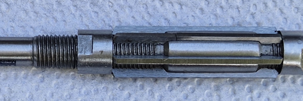

    Goedkoop/betaalbaar gereedschap
    Ooit een keer een kist met ruimers gekocht.
    Mooi assortiment.
    Vanaf nu ben ik niet meer voor een gat te vangen.
    Echt, om te huilen.
    Dit was de tweede keer dat ik deze ruimer gebruik.
    Ruimer netjes aan de maat gemaakt/ingesteld.
    Beetje kruiolie in het gat en aan de snijplaten.
    Hij wilde niet zo als gewend.
    Voorzichtig het ding uit het gat gehaald.
    Bleek een snijplaat gebroken.
    Nooit meegemaakt.
    Altijd weer verrassingen.

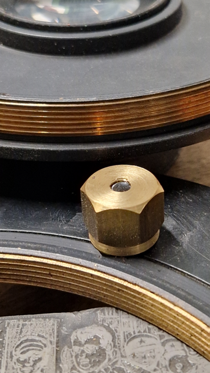

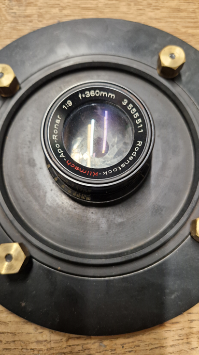

    Optische schroefdraad
    Aan dit soort lenzen zit ook zogenaamde optische schroefdraad.
    Als voorbeeld: M42x0,75 M48x0,75 M 62x1 M65x1 M74x1
    upload_2024-4-10_18-0-53.png upload_2024-4-10_18-1-3.png upload_2024-4-10_18-1-17.png
    Had toch weer iemand ongevraagt met zijn of haar vettige tengers aan het lensglas gezeten, linkse foto. Floei.
    Deze adapterplaat had als buitendraad 138,5 mm x 1,5 mm.
    Op deze diameter is dit natuurlijk ook al fijn schroefdraad.
    De draadhoek etc. was hier 2x scherp.
    Een echt mooie scherpe en gave schroefdraad.
    Als je beide delen in elkaar schroeft loopt het ook gesmeerd.
    Als ik dergelijke schroefdraden moet maken heb ik meer omkijken naar de spoed zelf dan de diameter van de draad.
    Dit over schroefdraden.

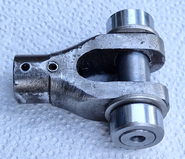

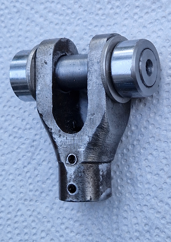

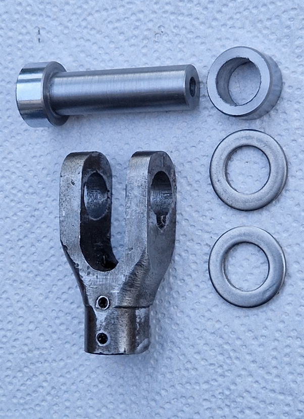

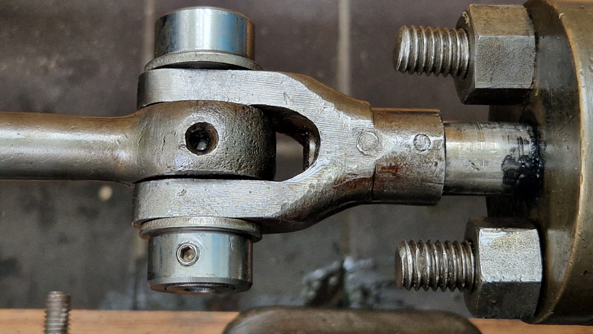

    Draai en boorwerk
    De gaffel van een kleinere stoommachine had na jaren zwoegen speling gekregen.
    Het liep niet echt goed meer.
    De vraag was hoelang, voordat het mis gaat.
    De gaffel van de krukas gehaald en de zaak bekeken.
    Nieuwe krap overmaatse asje maken en de asgaten aan de maat opruimen.
    Het ding is klaar.
    In het asje is een smeerkanaal geboord.
    De 3 doorboring in de dikte doen we ter plekke.
    De smering zal nu geen probleem meer zijn.
    Later de gaffel terugplaatsen en testen.
    Kan het stoommachientje weer lopen.
    Ik ben geen modelbouwer en maak onderdelen van stoommachines?
    Het gebruikte metaal was de stang uit een hydrauliekcilinder.
    Het chroom op de stang was erg hard.
    Tweede leven/verlengd leven voor dit metaal.

    Mooi om te zien zo'n diafragma met al die lamellen met zo'n vorm om een mooi rond gat te krijgen en ook nog groter en kleiner te kunnen maken.
    Dat was toe al vakmanschap...
    Ruud
  16. willum
    willum
    6 jun 2017
    4.733
    noord-limburg
    Diafragma
    Zo'n diafragma is een zeer fragiel dingetje.
    Een hoopje uiterst dunne plaatjes staal.
    Aan de buitenkant zitten twee nokjes, een scharnierpunt een draaipunt.
    Het gehaal gevat in een ring.
    De lamellen zijn bij dit diafragma vormen verschillende vormen die elkaar in volgorde afwisselen.
    Dit geeft een mooi scherp beeld als de lamellen in een stand staan tussen open en dicht.
    Op zolder heb ik nog zeker een set steek diafragma's liggen.
    In verschillende vormen en groten.
    Deze zitten niet vast in de lens maar worden via een sleuf in de lens geschoven.
    In de vroege fotografie werden deze steek diafragma's vaker gebruikt.
    In Steyl staat een joekel van een vergroter die dergelijke lenzen met sleuf die op een revolver heeft zitten.
    Die zelfde sleuf tussen twee lensdelen heeft daar een ander doel.
    Tussen de lensdelen zit er daar een vast gemonteerd diafragma en is er ruimte om steekfilters in de lens te schuiven.
    Heel apart.
    Deze lens kan gebruikt worden om bijvoorbeeld zwart-wit foto's af te drukken in alle mogelijke formaten tot 1m2
    Waar de lens voor gemaakt is, is het maken van keuren separaties voor de drukkerij.
    Naast de revolver met 5 lenzen in verschillende vergrotingsfactoren is er nog een revolver maar dan met kleuren filters.
    Deze kleurenfilters werden in de lens geschoten om de kleurscheidingen/separaties te maken.
    Filter:
    donker blauw voor de drukkleur Geel
    vol rood voor de drukkleur Cyaan
    donker groen voor de drukkleur Magenta
    geel filter voor drukkleur Zwart.
    Deze drie kleuren samengedrukt met zwart er bovenop maken dan weer een kleurenfoto in het drukwerk.
    En zo goed als onverslijtbaar.
    Ongelofelijk stukje fijn mechanica.

    Mechaniek

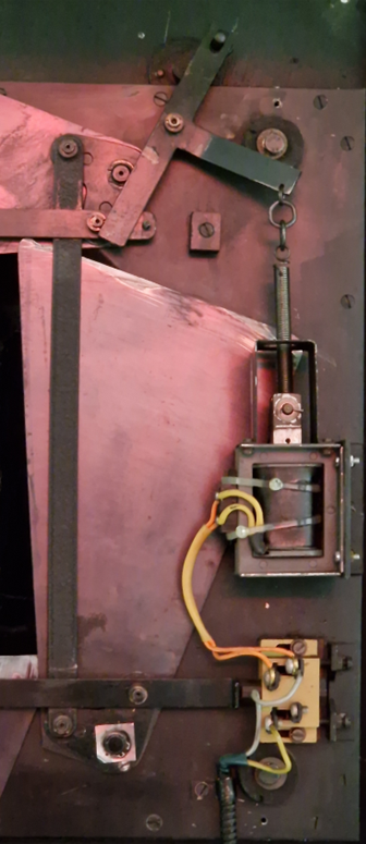

    Schakeling met trekmagneten.
    De rechtse spoel is nu spanningsloos gemaakt door de er onder gemonteerde eindschakelaar. Wisselschakeling is het.
    Alles voor modelbouw,

    Gaffel
    De gaffel is weer op haar plek gezet. Machine is getest.
    Loopt weer gesmeerd.

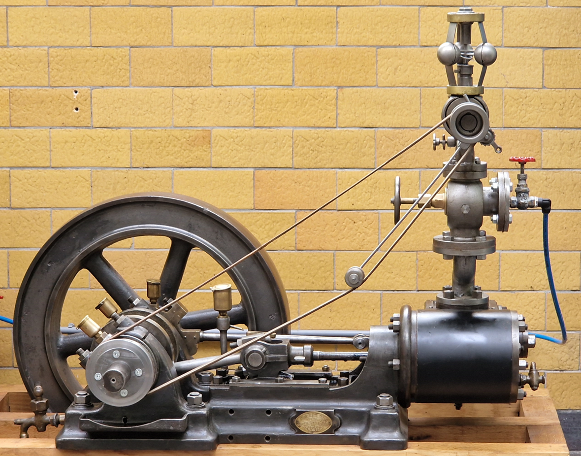

  19. Stoompomp
    Stoompomp In Memoriam
    4.646
    Mooi werk, dat moet voldoening geven.
    Ik kijk altijd graag naar dit soort oude stoommachines en verwonder mij erover hoe er nagedacht is over de constructie.
    Ook bij deze weer.
    Schuingeplaatste lagerhuizen, zodat de door de zuigers geleverde drukkracht niet op de deelnaad komt.
    Ook bijvoorbeeld de wijze waarop de zuigerstang tegen verdraaiing in het kruishoofd is gezekerd.
    Dat is echt leuk werk, voor mij ben je een geliksvogel, dat je deze kansen hebt.
    Groet. Henk.

    Gaffel
    Dat is leuk werk om te maken, om te doen.
    Na overleg met de vrijwilligers daar was het snel duidelijk.
    Hoe ga ik en hoe kan ik deze scharniering repareren verbeteren.
    Met alle respect voor de oorsprong.
    En dan is het vaak toch weer snel gepiept.
    Omdat ook dit onbetaald werk is sta ik nu op de lijst van de sponsors.
