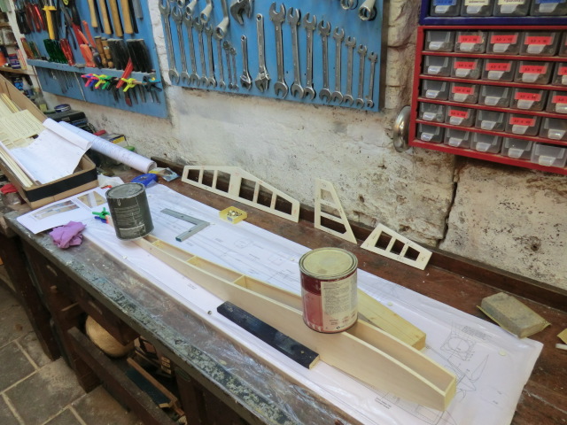

Omdat het toch geen weer is om te vliegen ben ik (eindelijk) aan de bouw van de Red Eagle begonnen. Het meegeleverde potje lijm is intussen hard geworden maar gelukkig heb ik nog wel wat lijm. Als eerste heb ik(volgens de bouwbeschrijving) het stabilo, het kielvlak en het rudder gemaakt en toen, tussen de kalkoenen en bubbeltjeswijn door ivm Kerst, de romp in elkaar gezet.

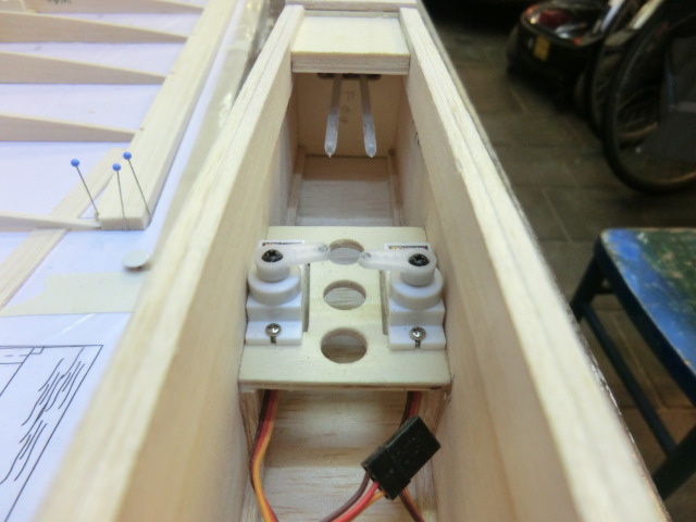

Meteen de servo's geïnstalleerd die ik nog had liggen.

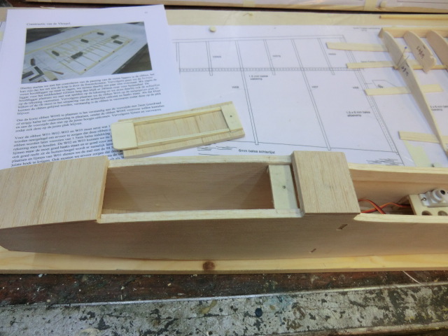

Het luik voor de accu gemaakt met een paar lengte spantjes voor de stevigheid.

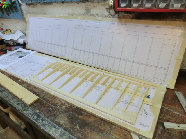

De tekeningen van de vleugels op een stuk multiplex onder plastic gespannen.

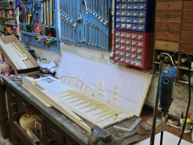

De werkbank raakt al aardig vol!
