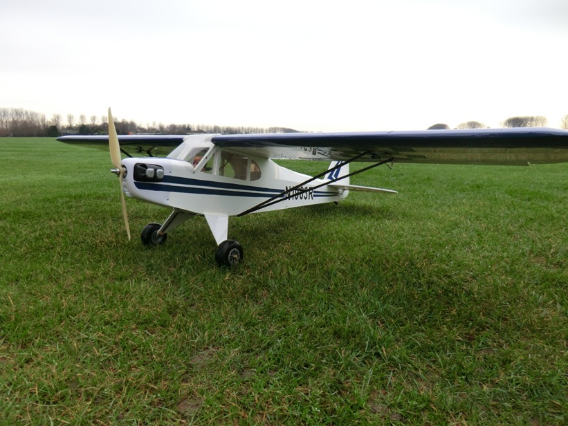

Hier in Dordrecht hadden we vandaag een maiden van de Piper van Floor met heel mooi rustig weer, alleen viel er af en toe een spatje regen.
Dus weer lekker gevlogen en niet aan de Red Eagle geplakt!

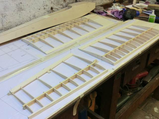

Zelf ben ik weer verder gaan plakken aan de buitenvleugels van de Red Eagle.

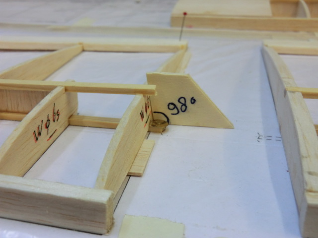

De juiste hoek van het eerste spant met behulp van het bijgeleverde hoekmeetstukje.

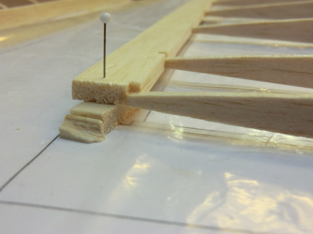

De tipverdraaiing meteen meegenomen en dus de achterlijst 8 mm hoger gelegd. Dit kan ook achteraf met het bespannen maar dit leek mij beter.
Wordt vervolgd.

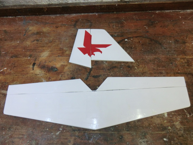

Zelf heb ik de roeren aan het stabilo en aan het kielvlak gezet en meteen in de folie gekrompen.
Gelukkig is het stabilo redelijk recht gebleven:)
full
Nu moet ik wachten op de levering van de krimpfolie voordat ik verder kan, hopelijk komt het deze week.
