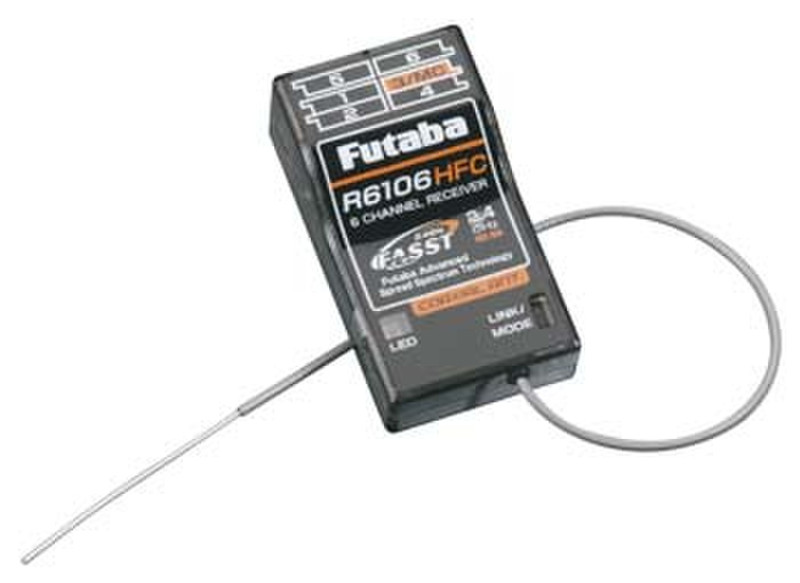

Als je tussen de 30 en 50 meter kan lopen in de “testfase” is dit inderdaad voldoende, helemaal als je kist op de grond ligt. Ik gok dat je het in je ontvanger moet zoeken, frsky is leuk voor je schuimmodellen maar in je Res, dlg en groter zou ik adviseren voor Futaba ontvangers. Mijn ervaring daarmee is gewoon uitstekend. Met frsky heb ik zelf in het verleden problemen gehad. Ik gebruik ze niet meer. Gr Lyckele
Oke bedankt voor de info. Niet prettig, want ik heb juist voor deze ontvangers gekozen omdat ze klein zijn en om de juiste stekker positie (in de lengte richting). Ik heb er nu een aantal gekocht . Welk type ontvanger van Futaba gebruik jij ?
Ze beweren 1km. Heb zelf nog nooit problemen gehad ( zegt natuurlijk niks )met deze ontvangers. Heb er een stuk of 10. Gr Lyckele
Ik gebruikt sinds 2016 in de PuRes en nu de X Dream de D- Power R -4FA - Fasst kompatibel: 4 kanalen en stekkers in de lengte richting.
