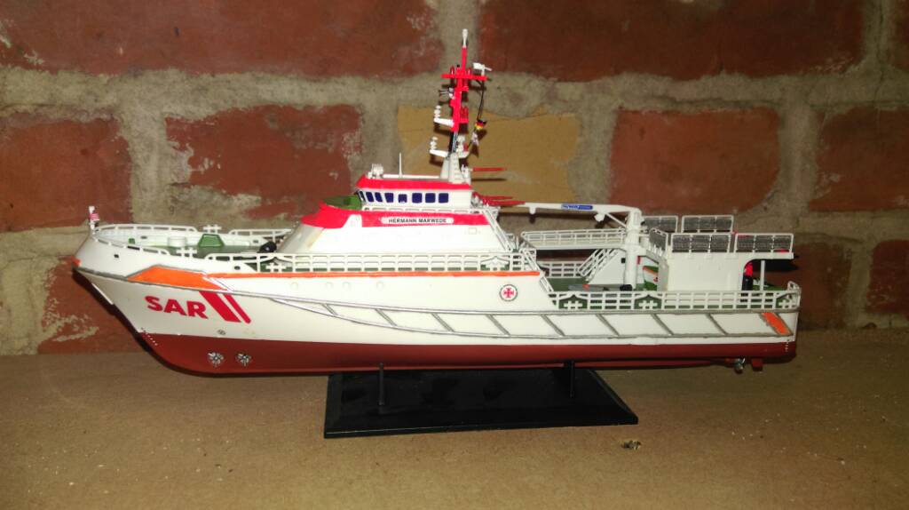

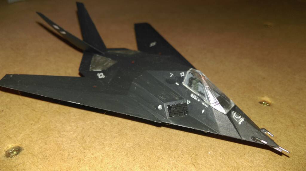

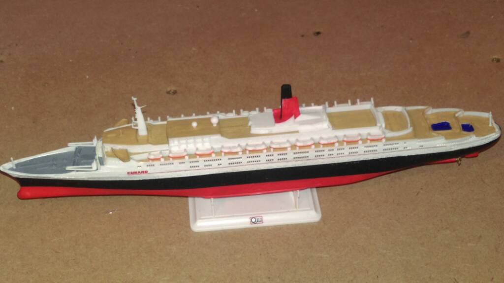

Ik heb enkele modellen van Revell van zolder gehaald. Deze heb ik enkele jaren geleden gemaakt maar zijn redelijk stoffig geworden. Ik heb er nu enkele vitrines voor gekocht maar wil deze eerst grondig reinigen. Weten jullie een handige manier om dit te doen zonder de verf (van Revell) of de kleine stukjes te beschadigen?
