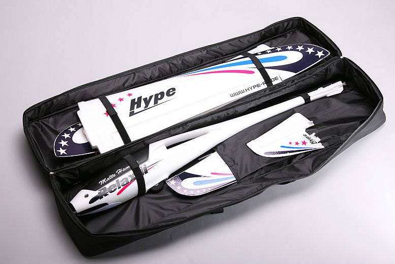

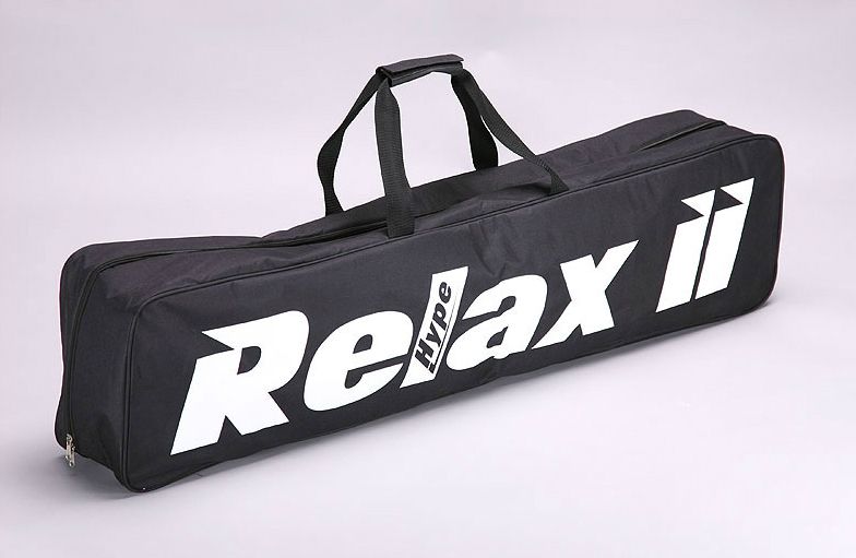

Ze hebben er ook een mooie transport tas bij te koop voor ca. 35 euro. ik meen bij Toprc.nl. ----zie foto's.

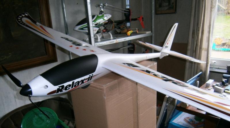

Vandaag laatste voorbereidingen gedaan . Zwaartepunt ok , draadjes mooi weggelegd (plaats zat in de romp ) Klaar voor de maiden :cool:

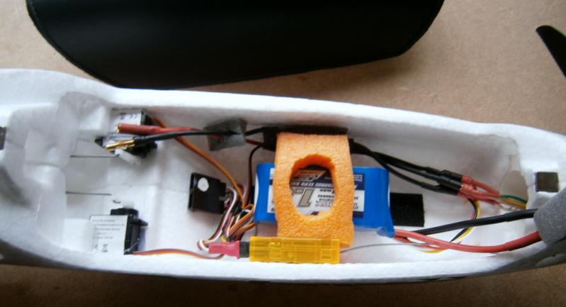

Lipo al vast gezet , voor behoud juist zwaartepunt met klittenband , vast gezet met bv. hotglue ?

Wat betreft batterij fixeren dat zit wel snor maar bedankt voor de tips .8)
Zo zit de batterij vast : onderaan de klittenband en een schuimpje bovenop dat geklemd zit tussen ontvanger en esc en met gaten voor de koeling :-)
