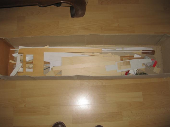

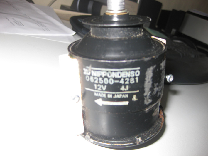

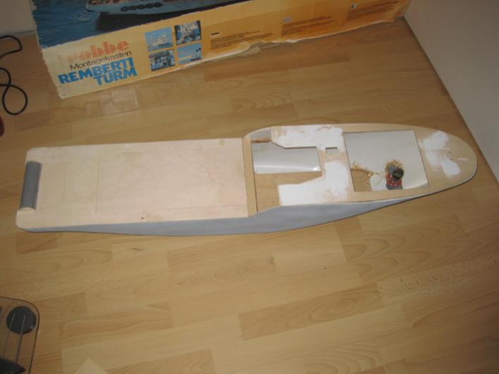

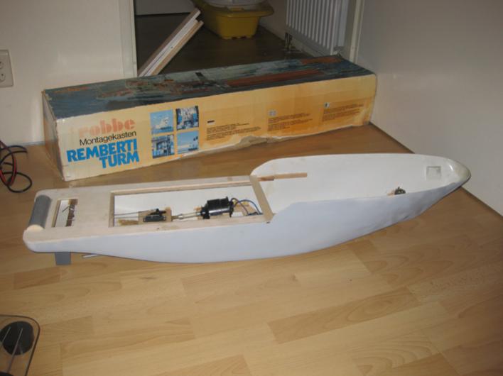

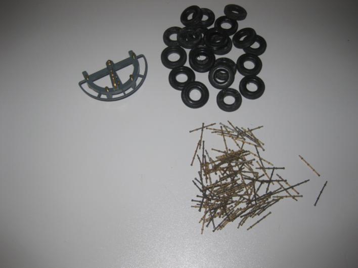

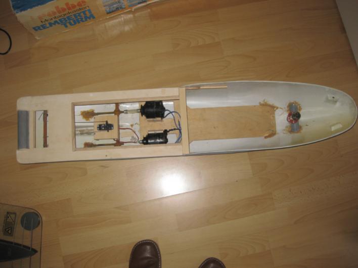

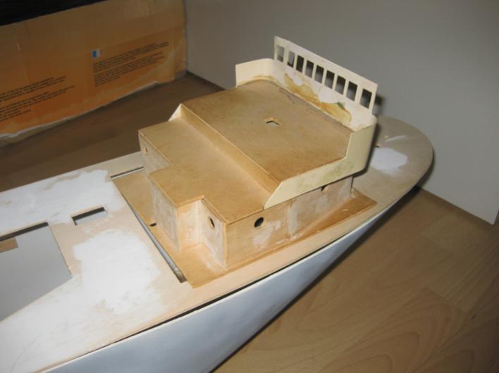

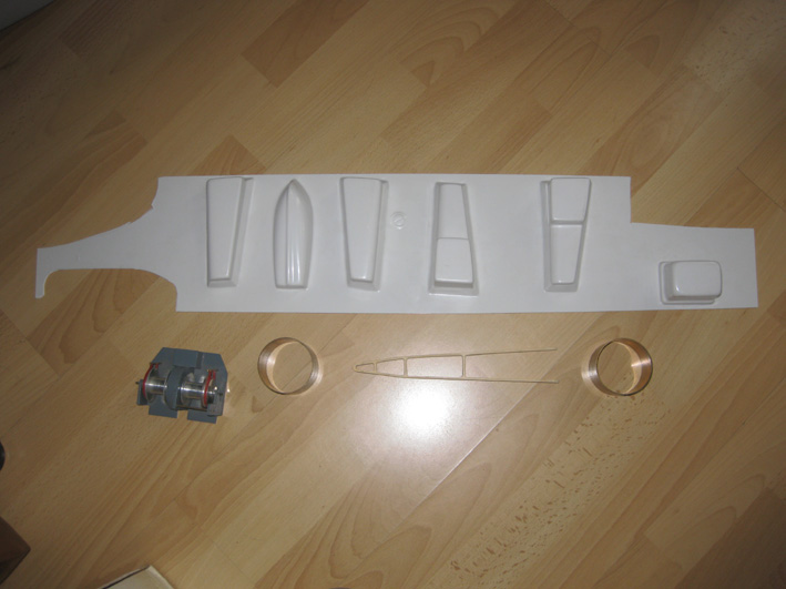

Ik ben sinds kort in het bezit van een te restaureren Rembertiturm. Altijd al een mooi schip gevonden, en er is een heleboel aan te doen. Romp ziet er goed uit en is versterkt met glasvezel en polyester. Originele opbouw en een fantasie opbouw zitten erbij. Originele tekeningen en bouwbeschrijving zijn aanwezig. Ik reken dus op een strenge winter . Niet alles was kompleet, ankerlieren, sleeplier, reling, gedeelte van de houten onderdelen, schroeven ed. ontbreken. Via via aan relingpaaltjes, sleeplier en autobandjes, alles origineel, gekocht. Motoren die er nu inzitten zijn waarschijnlijk van een autofan. Lopen op 6V heel mooi en geluidloos. Wil ik er graag inhouden. Moet alleen wat voor de koppeling gaan verzinnen, gaat nu via een stukje siliconen slang. 1 Schroefas werkt niet goed, ik denk dat ik beide moet gaan vervangen. Asje wat nu uit de motor steekt is 5mm, er zit nu een verloopstukje op. Kortom : iets zeer leuks om te doen van de winter en volgende lente/zomer lekker varen. Dan zal de boot nog niet helemaal af zijn met alle functies die ik er in wil hebben, maar dat zie ik dan wel. Advies is zeer welkom, zeker voor de schroefassen en welke schroeven er nodig zijn. Zie de foto's, ik heb er zin an !

Cees, Zou de schroefassen er eerst eens uit halen en kijken wat er mis is. Als de boot nog niet of weinig heeft gevaren zal er niet veel slijtage zijn. Misschien stalen assen en iets geroest. Als dat zo is zou ik ze alleen de assen vervangen door RVS exemplaren. Rubber slang als koppeling moet goed gaan als de slang de kracht van de motor aan kan. As en motor goed recht voor elkaar leggen en dan ongeveer 1 cm slang tussen beide aseinden. Aan de buitenkant aan de as even meten wat je kwijt kan aan schroefdiameter. Probeer 5 mm ruimte te houden tussen romp en schroefblad. Dan een paar mooie messing schroeven er op. Wel tegengestelde draairichting. Gebruik als smering uierzalf en ververs dat éénmaal per jaar. Maak aan de binnenkant op de askokers een paar kapjes om wegslingerend vet uit de MK te houden. Goed te maken van een plastic dop. Gat erin boren zodat hij klem op de askoker gaat. Succes ermee! Gr. Klaas.
