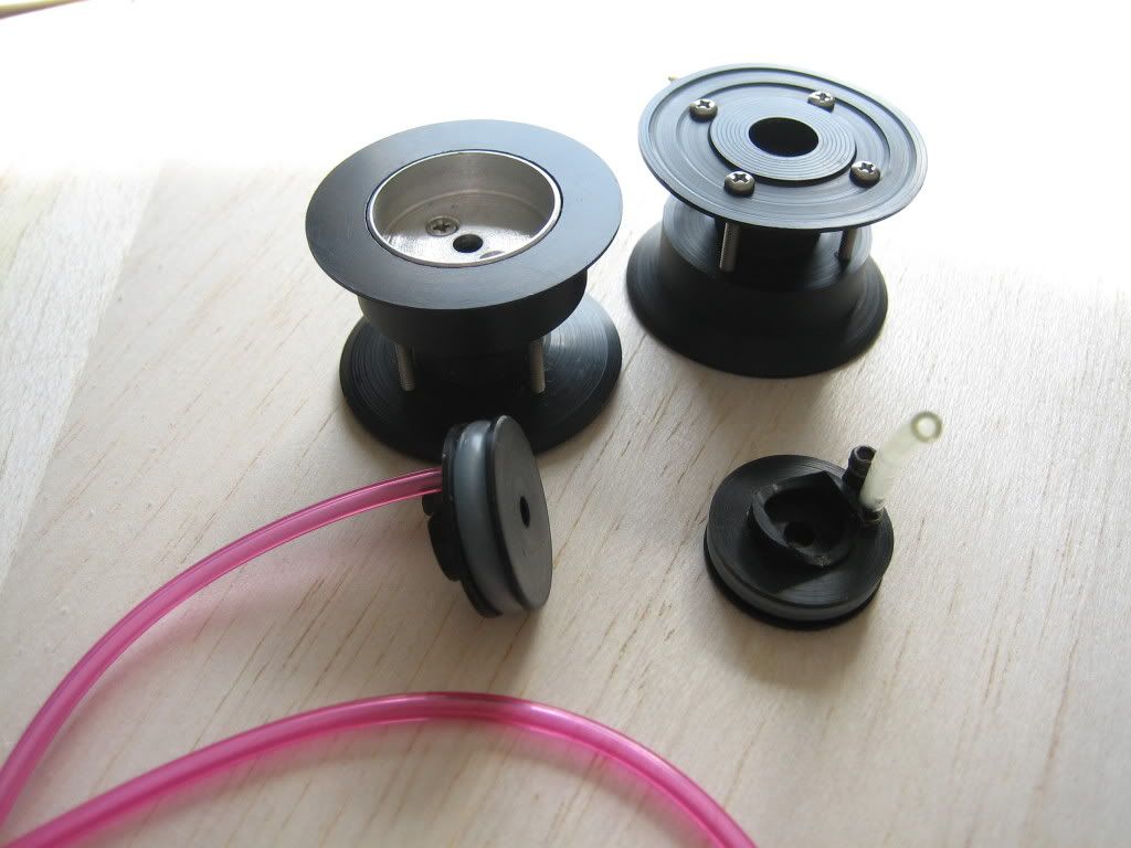

hallo ben sinds kort een df model scorpion van bolly aan het bouwen.
nu is mijn vraag op welk kanaal bedien je de remmen?
het is een oud systeem wat bij het model zat met normaal water in de leidingen heb dit eens geprobeerd met alleen lucht en dit werkt ook.
doormiddel van lucht op het darmpje te zetten zet dit uit en duwt dit tegen een aluminium houdertje waardoor het wiel stopt.
Hoi, dezelfde remmen gebruik ik ook al jaren, werkt perfect! Ik gebruik ook perslucht die ik op pomp voor elke vlucht tot 6 bar, tankjes zelf gemaakt van deodorant spuit blikjes. Je kunt het beste de remmen mixen met je hoogteroer in down-command, hoef je in geval van nood niet te zoeken naar het rem knopje en je hebt gelijk wat aerodynamisch remmen kado!
