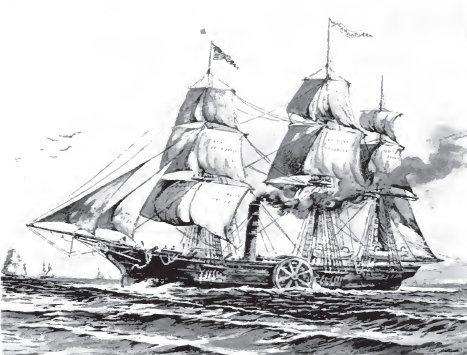

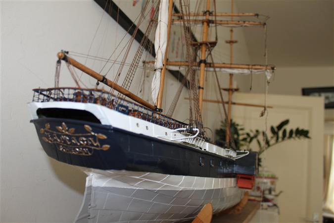

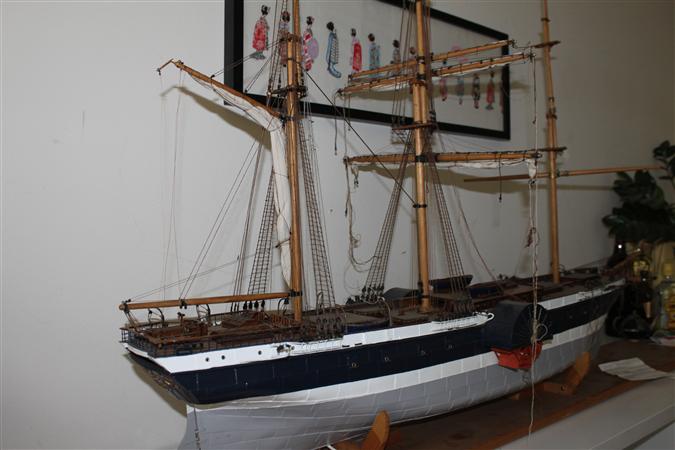

Ik heb gister op de markt dit hele mooi model op de kop weten te tikken. Het is een raderboot genaamd Lamaca (of Lamaga) uit Schiedam, ongeveer 1m30 lang. Helaas is hij nog niet af zo moet de eerste mast nog alle zeilen en tuigage krijgen. Kent iemand een site waar ik dat soort dingen los kan bestellen en wat zou dan ongeveer de schaal zijn.
Een ander grappig iets is dat er iets met elektra is gedaan maar dat eindigt in een telefoonstekker, ik weet niet of iemand een idee daarover heeft en/of hoe ik die naar een normale stekker kan veranderen.
Als iemand tekeningen heeft zijn deze ook erg welkom!
Onderstaand 4 foto's en ongeveer de enige tekeningen die ik kon vinden van een gelijk schip.

Rob,allereerst welkom. Als dezehobby aanslaat zal je van beide veel plezier hebben.
Dit schip vertoont veel overeenkomsten met de Amerigo Vespucci (alleen rader ipv schroefaandrijving). Gezien de maat schat ik de schaal op rond de 1:70.
Het tuigage van de bazaan en hoofdmast ziet er niet verkeerd uit. Als het er voor de voormast niet bijzit is dat moeilij kopen van internet. Er zijn genoeg internetwinkels op dit gebied (zie bijvoorbeeld eeste draadje van hed modelbouwcafé), maar ik zou het toch liever in mijn handen willen hebben om te vergelijken. Jammer dat je geen woonnplaats/streek in je profiel hebt gezet, want zo is het moeilijk om je te adviseres. Maar hier vind je een overzicht van winkels in Nederland.
Veel succes en plezier ermee!!!
Groet,
Ad Bakker
He Ad leg mijn dat eens even uit :yes: :yes:
mvg
Frederik:D :D
Met alle plezier, Frederik. Op de foto linksboven zie je de Amerigo Vespucci een schroef heeft.
Oorspronkelijk had ze twee 2-taks 6-cilinder FIAT Q 426 motoren, die in 1964 (ze is van 1931) zijn vervangen door twee vier-taks 8-cilider FIAT B 308 ESS motoren met een totaal vermogen van 2000 pk. Het zijn dus beide ‟hybride‟ schepen.
Groet,
Ad
