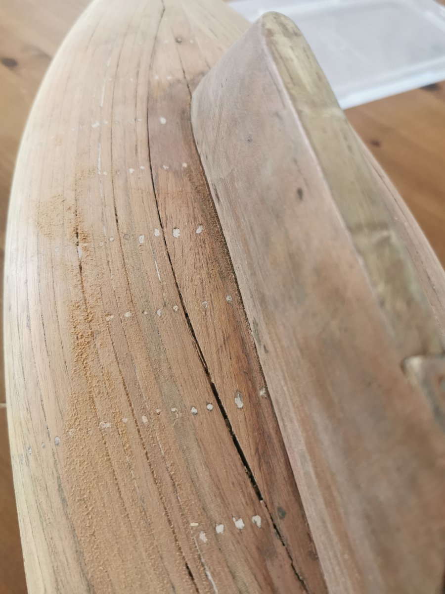

Ik ben nu in de fase: schuren, schuren, schuren. De blaren staan op de vingers, maar het grootste vuil is er op het moment vanaf. Dit maakt, dat ik al in het voren aan het denken ben. Want er zitten allemaal scheuren in het onderschip als in het dek. Zie hiervoor de foto's. Graag hoor ik hoe jullie dit zouden aanpakken.

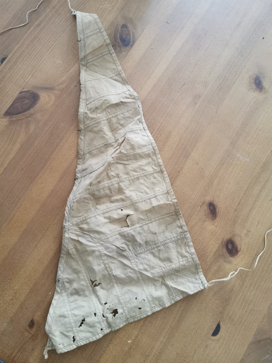

  • Ik ben niet van plan zelf het zeil te gaan maken, waar kan ik hiervoor terecht (zie foto huidige verweerde zeil)?

- Zeilen :
Veel modelzeilers , behoudens enkelen die zelf hun zeilen maken, laten hun zeilen in het buitenland maken.
Een bekend adres in Duitsland is hbsails.eu
En als je in Engeland een adres voor 'vintage' zeilen zoekt neem contact op met nylet.co.uk
Er hangt wel een prijskaartje aan :rolleyes:

-Ik zou eerst die naden maar eens dichtwerken met houtvuller , of je maakt van epoxy en zaagsel een soort plamuur dat je er inwerkt.
Na drogen uiteraard weer glad schuren en ik zou in jouw geval, wanneer het een vensterbankmodel blijft er een gewone blanke hoogglans vernis opzetten.
De eerste laag een beetje verdunnen zodat-ie er lekker intrekt en daar er nog 2-3 lagen op , de laatste onverdund.

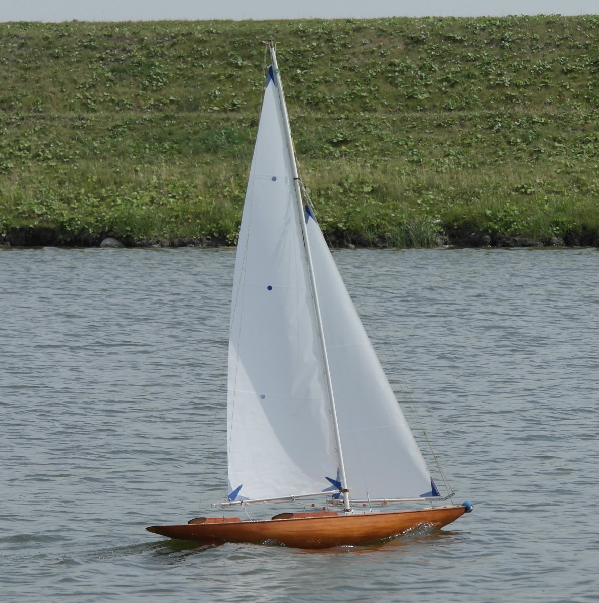

Niet gaan dedderen met glasweefsel, polyester of epoxy etc! (De boot op de foto is ook 52 jaar oud en daar zit ook geen vezeltje glas op...:D)

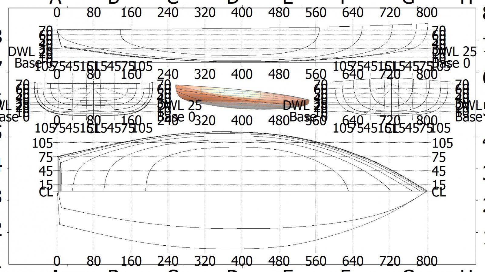

Of bouw 'm na, en maak 'm dan zo veel groter dat er een RC uitrusting past .
Er is vast wel ergens een tekening van de romp...;)
