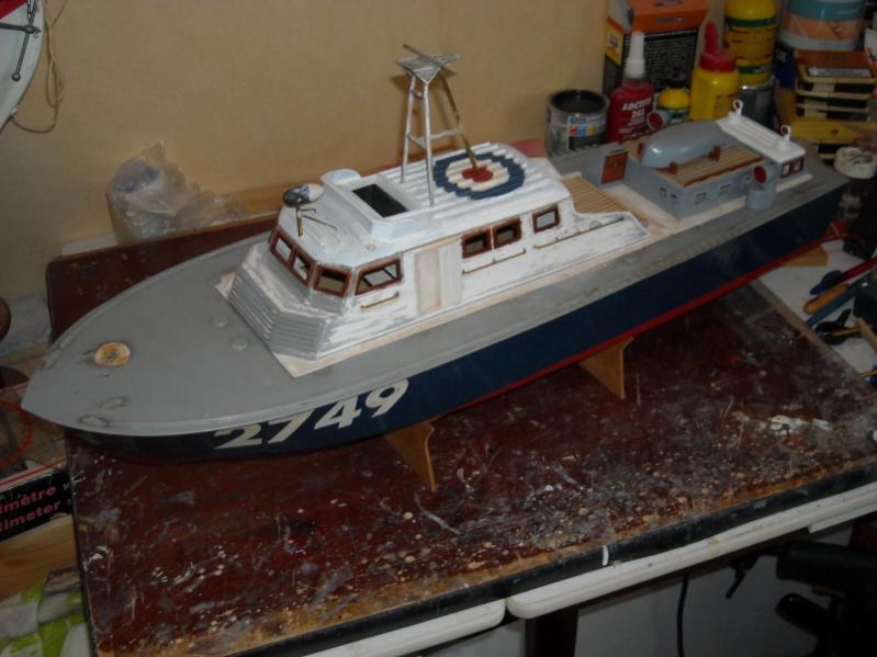

Dit scheepje heb ik ongeveer 45 jaar geleden met mijn vader gebouwd.
Het leek mij wel leuk om dit modelletje weer varend te maken.
Het model is 72 cm lang en 20 cm breed, schaal ongeveer 1:38

De romp was dusdanig dat de lijm niet meer te vertrouwen was, dus moest er maar een nieuwe romp komen.

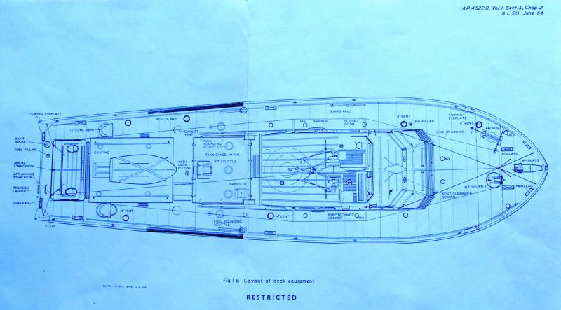

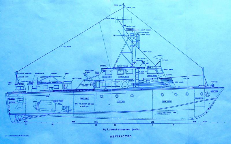

Op engelse fora over RTTL kwam ik een paar tekeningen tegen waarmee ik wel een nieuw spantenplan kon maken.

Hierbij nog een plaatje van het origineel
Met behulp van het freeware programma Delftship een nieuwe romp getekend en overgezet naar autocad.
