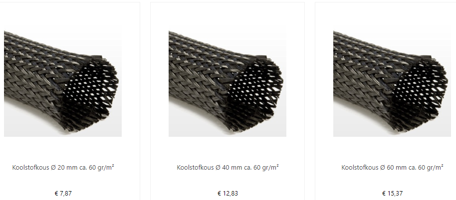

Vorig weekend heb ik mijn AVA in de landing weg laten vallen met als resultaat dat de koolstof staartboom direct achter de romp is gebroken. Een nieuwe koolstof staartbuis bestellen is een optie maar zelf repareren ook. Vragen en overwegingen: Om een 20 mm stuk rondhout maak ik zelf een 10 cm lange huls met glasweefsel en koolstof. Die huls heeft dan iets ondermaat om te zorgen dat hij in de bestaande buis (romp) geschoven kan worden. Dan gebeurt dan ingesmeerd met 24 uurs epoxy. Hoe zorg ik ervoor dat de epoxy door het er in schuiven niet te veel van het eind van de buis wegschuift? Kan ik epoxy mengen met iets PU/constructielijm. Kan ik de huls met constructie/PU lijm alleen in de koolstof buis lijmen? Is het nodig/aan te raden aan de buitenkant van de romp een versteviging aan te brengen? Bestaat er een soort van koolstof 'kous' van 21 a 22 mm die ik vooraf op de staartbuis kan schuiven en als laatste kan impregneren met epoxy. De vleugel heeft ook wat liefde nodig maar is minder zwaar gekraakt. groet, Erik

Alvast bedankt voor de reacties tot zover. De Platzli methode gaat het niet worden omdat de buis direct op de romp is gebroken. Zal later een fot plaatsen. Ben nu niet thuis. Een mogelijke oplossing zou kunnen zijn om zelf een huls te maken van bv. 30 mm en deze overlangs open te slijpen en vervolgens de randen schuin weg schuren. Dat levert een huls op die ik onder spanning (met een touwtje) kan insnoeren tot 15 mm, insmeren met epoxy en dan met een ballon of binnenband van binnenuit tegen de bestaande buis aan kan drukken Blijft mijn vraag naar een koolstof kous. Bestaat dat? Alternatief wordt anders om de bestaande buis zoals de Platzli methode iets af te schuren en de glasvezel romp ook iets af te schuren. En daarna weer koolstof/glasvezel op te brengen. Nog maar even afwachten op meer ideeën en plannen. Erik

1 epoxy iets indikken met silica (erosill) / epoxylijm is trouwens betere keuze dan een ingedikte hars.. de prefab buis en het rompstuk (normaal en niet te dik) insmeren met lijm /ingedikte hars, als je het buisje erin schuift zal de lijm voraan wat opstropen en vanzelf tussen de rompbuis en je prefab buisje trekken, zodra hij erin zit met een spateltje / kwastje het overtollige wegstrijken. 2 NEE !!! epoxy nooit mengen met een ander harstype, ook niet een verharder van een ander merk of type pakken… hars en harder zijn 1 systeem en de harder bepaalt veel van de eigenschappen 3 kan, maar als je epoxy hebt dan krijg je daar een sterkere verbinding mee dan met een pu lijm (bruislijm) een 2k pu hars kan weer wel en werkt ook perfect rest is al gemeld hier, persoonlijk zou ik het prefab buisje een fractie kleiner maken en doorzagen, dan een ballon of fietsband of wat dan ook, lijm erop, erin schuiven en de ballon opblazen…. Kousje aan de buitenzijde, insmeren met epoxy, magnetronfolie eromheen en vervolgens een krimpkousje…… fohn erop om de krimpkous te krimpen en laat maar hard worden . persoonlijk zou ik nooit met vet oid werken maar eerder met een lossende folie (pe/pp) of iets als bakpapier, principe is wel ok, maar zodra je glasmat/koolstof mat niet helemaal is verzadigd kan het vet in het weefsel trekken …en je hebt een bult gekut Uiteraard alles eers schuren van binnen en buiten voor je gaat lijmen. werk zo schoon en netjes mogelijk en het resultaat zal netjes worden ….. suc6
