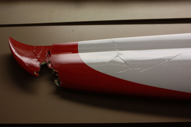

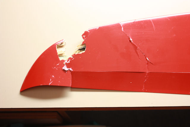

De schade leek mee te vallen:
Rechter wingtip over ruim 30 cm verkreukeld:

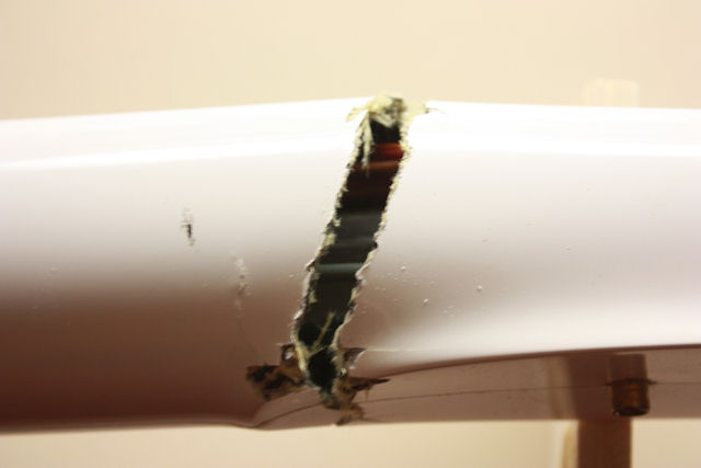

De romp net voor de vleugelverbinding voor 3/4 gebroken:
full

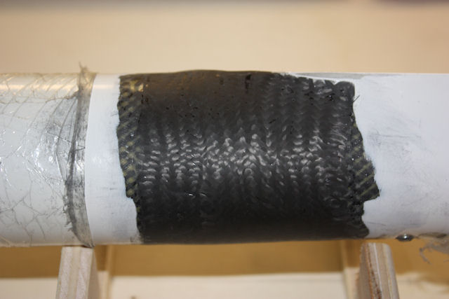

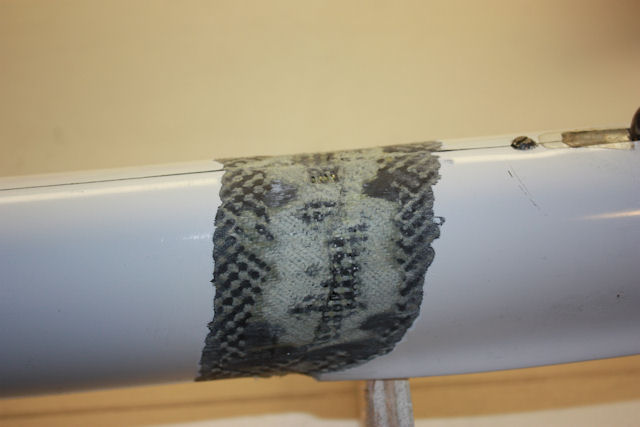

Weerszijden van de breuk wordt een strook van ca. 6 cm weggeschuurd. De breuk zelf is over ca. 1 cm heel dun geschuurd - daar komt een eerste matje:
full

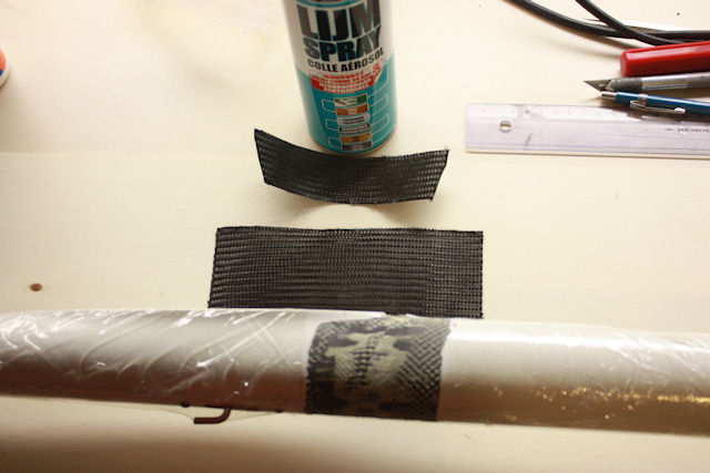

Voor het herstellen van de breuk heb ik volgende materialen gekozen:
* lamineer epoxy L + EPH 161 Harder (R&G)
* matje carbon (200g)
Het carbon wordt eerste gefixeerd op een plastic folie (zo'n glad ordner mapje) met spuitlijn (Bison). De lijm is eenzijdig heel dun aangebracht zodat het carbon er ook weer makkelijk vanaf komt. Carbon onder 45gr gesneden en vervolgens inharsen (en voor het aan de slag gaan met de epoxy, wordt de rest van de romp beschermd met een aantal wikkelingen huishoudfolie):
full

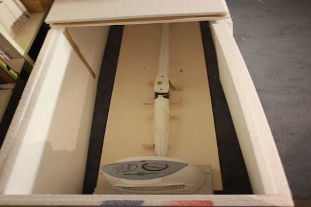

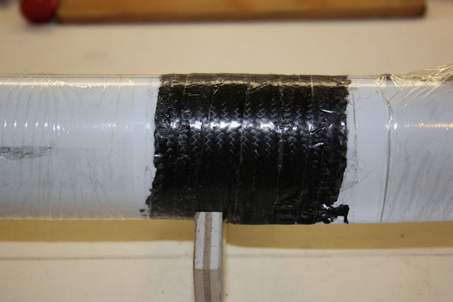

Na het aanbrengen van de matjes, wordt het carbon goed aangedrukt met tape (gladde Scotch met de kleefkant naar buiten). Om het hardproces goed te laten verlopen, heb ik met piepschuim een verwarmingstunneltje gemaakt (maar ruim genoeg om voldoende afstand met het heatertje te houden - voor alle zekerheid heb ik de draadloze buiten thermometer bij gehouden)
full

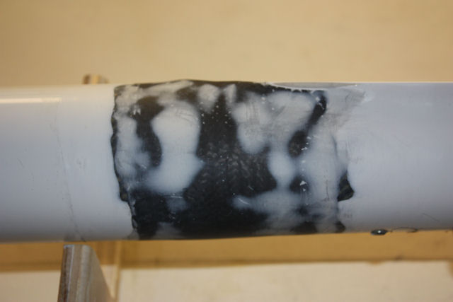

En na 24u harden ziet dat er zo uit:
full

Maar nu de vleugeltip nog, ik ben er bij een vergelijkbaar geval maar niet aan begonnen om de vleugeltip "uit te stukken" en heb met een donor vleugel de reparatie uitgevoerd, zie: high-end-reparatie
Kijk eens of je ergens een donor tip kunt scoren !
Karel,
In principe zou je kunnen zeggen dat er een donorvleugel is binnen de ELC. Nadeel is dat er een complete en (behoudens gebruikssporen) onbeschadigde Shadow aan vast zit :(. Denk niet dat we daar de zaag in gaan zetten!
Er is een plan B maar dit kost wel wat meer tijd en energie. Staat echter tegen over dat het veel leerzamer is.
Maar mocht er een medeforummer zijn die een rechter tip van een Shadow(uitvoering tip met carbon D-box) heeft liggen en er vanaf wil, kan deze altijd een PB-tje sturen naar Alpha21. Kunnen we altijd nog terug naar plan A!
Hi Paul, Karel,
een van de mogelijkheden is idd een mal te maken van een goed vleugeltip (en die onbeschadigd terug te bezorgen ad eigenaar). Andere mogelijkheid is het vleugelprofiel over te nemen en hier een negatief van te snijden. En optie A is een vleugeltip proberen te verkrijgen waarvan in ieder geval de laatste 50cm intact is (waarmee we ook weer de mal optie kunnen proberen(optie A.1) of die getransplanteerd wordt (optie A.2)). Ik zet een rondvraag binnenkort dan wel in het "gevraagd" forum (tenzij ik naar aanleiding van deze post al aanbiedingen krijg ...). Plan is sowieso om de vleugelreparatie in een aparte posting te plaatsen (want dat zal wel weer zijn tijd kosten).
