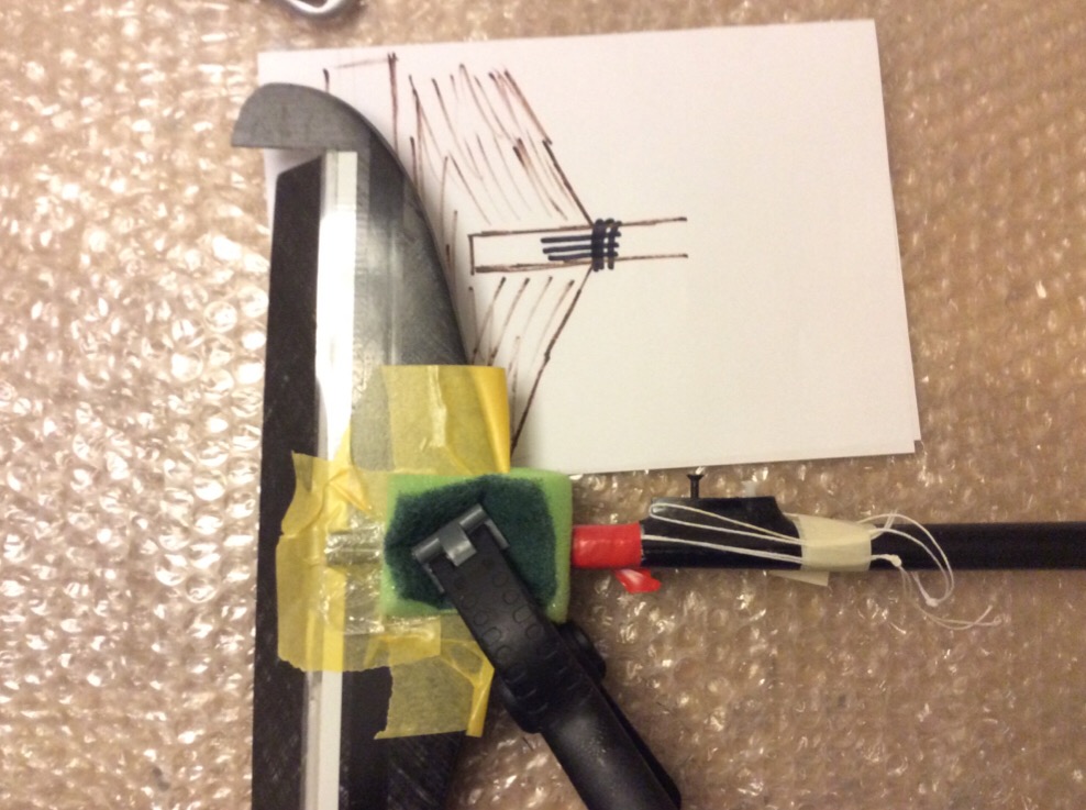

Ik heb eerst de naad tussen de rompbuis en het rudder gelijmd. Ik bedoel hier die halve centimeter waar ik in de eerste foto een schaar onder had geduwd. Ik heb er een dubbel stukje 3K roofing dat ik eerst met epoxy had geimpregneerd, tussen gepield.
Vervolgens heb ik in de lengte van de rompbuis, 3 stukje roofing van zo'n 2.5 cm geplakt. Niet alleen over de scheurtjes maar dus ook in het midden van de buis en aan de bovenzijde. Omdat de scheurtjes een hoek maken (wederom, zie eerste foto) liggens deze roofings dus ook schuin op de scheur.
Daarna heb ik een stukje roofing 3 keer om de rompbuis gedraaid, vlak tegen het rudder aan. Zo verstevig ik de buis en voorkom ik toekomstig verder scheuren.
Daarna aan weerszijde een strook UD tape. Het stuk bedekt de roofings.
Ik heb zo zuinig mogelijk gewerkt en veel gedept.....
Nog een extra laag leek mij overkill. Maar ik kan nog eentje toevoegen als jullie dat nodig achten.
Ik zat echter best te klooien en toen ik deze lagen er goed op liggen dacht ik dat het beter was om te stoppen en de boel netjes te fixeren en weg te leggen.
Morgen uit het verband...
