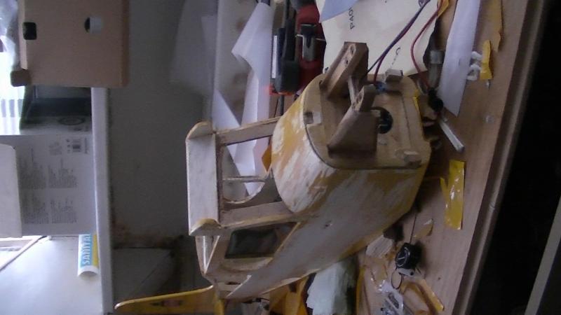

de grootste schade zat in de spant bij de cockpit ruit. deze lag in drie stukken. Een van de vleugel drager was losgekomen van de balsa afwerklaag.
de grootste uitdaging was nog om de vleugelpennen weer stevig vast te krijgen.
Als eerste heb ik dan ook alle delen die gelijmd konden worden met witte houtlijm verlijmd en een nieuwe spant gesneden voor de vleugelpennen.

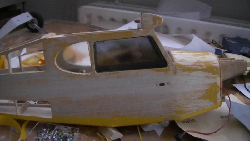

ik heb de oude krimfolie verwijderd van de romp en het spantje bij de cockpit vervangen door deze eerst te verlijmen met witte houtlijm en hierna de openstaande kieren gevuld met epoxy.
omdat de ruitjes er nu toch uit en vergeeld zijn heb ik besloten om deze te beplakken met limosine folie

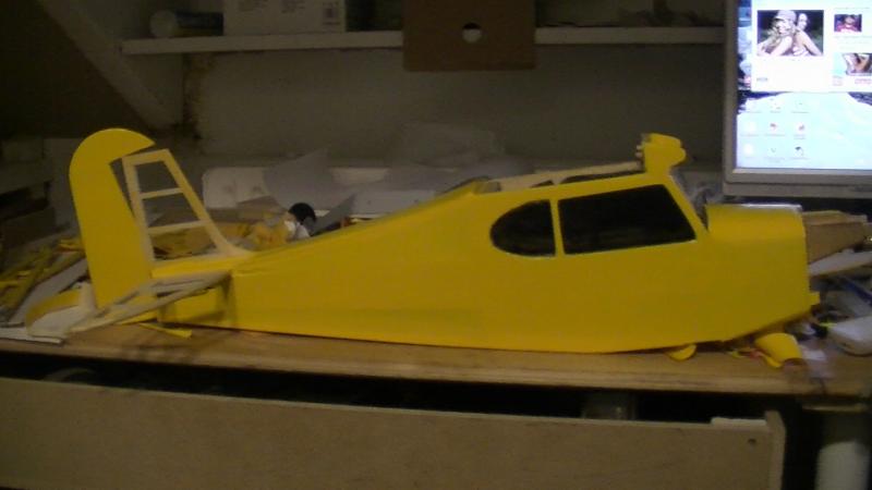

ondertussen de zijkant weer opnieuw bespannen

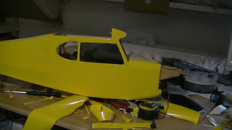

ruitjes uitgesneden en de voorste ruit terug geplaatst

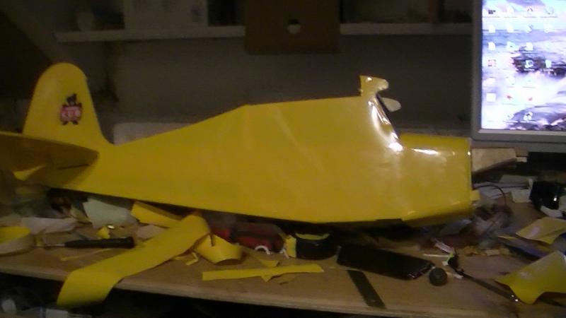

ondertussen heb ik besloten om alle oude folie van de romp te verwijderen.
en is de rudder al opnieuw bespannen
