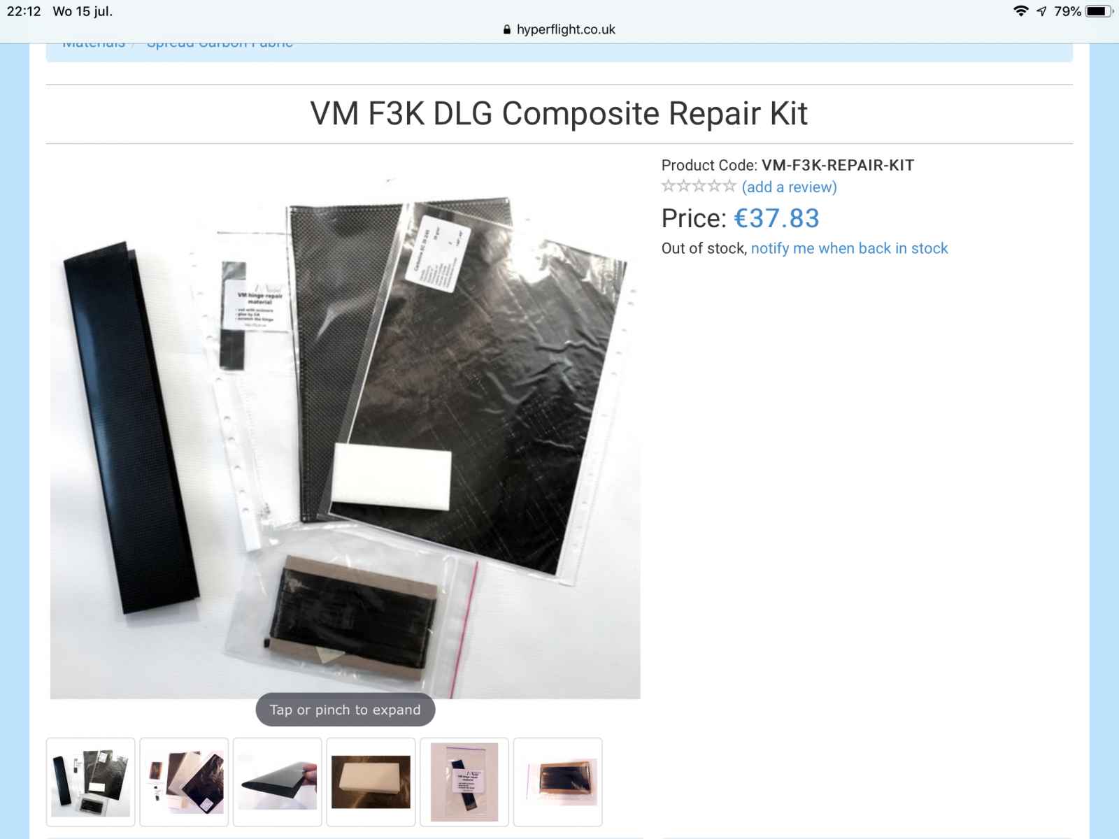

  6. RJA
    RJA
    Lid geworden:
    24 dec 2006
    Berichten:
    426
    Locatie:
    Wassenaar
    spedter vindt dit leuk.
  7. cryptout
    cryptout
    Lid geworden:
    24 nov 2012
    Berichten:
    13
    Ah dat ziet er handig uit.
  8. GJVO
    GJVO Forum veteraan
    Lid geworden:
    23 dec 2003
    Berichten:
    12.526
    Locatie:
    Weidenbach in de Eifel
    Dat is voor reparatie, als je hem stukgevlogen hebt.
    Dat heb je helemaal niet nodig.
    En nog eens veel te duur ook.
    Als je epoxy en weefsel nodig hebt voor reparatie kan je bij EMC Vega of HP textiles alles veel goedkoper kopen.
    GJ
  9. RJA
    RJA
    Lid geworden:
    24 dec 2006
    Berichten:
    426
    Locatie:
    Wassenaar
    De vraag was wat je nodig hebt voor kleine reparaties. En dan is zo’n setje best handig.
    Bij EMC en HP moet je minimaal een vierkante meter bestellen. Niet iedereen wil meteen een vierkante meter kopen of een hele rol carbon roving. Uiteindelijk ben je dan nog veel meer geld kwijt.
    Maar je hebt wel gelijk dat je wellicht niet alles zal gebruiken van deze set - en dat is dan ook zonde.
    In de praktijk gebruik ik voor reparaties veelal 29 grams Spread Carbon voor rudder en elevator en 39 grams voor vleugel en romp. Daarnaast ook carbon roving voor versterkingen en reparaties aan de romp. Wat mij betreft zijn die drie het meest belangrijk.
    Dus als je denkt dat je niet alles van deze set gaat gebruiken en je vind het te duur, koop dan kleine stukjes 29 en 38 Spread Carbon ( ook bij Hyperflight https://www.hyperflight.co.uk/products.asp?cat=Materials&subcat=Spread+Carbon+Fabric ). en elders een rol carbon roving.
    cryptout en spedter vinden dit leuk.
