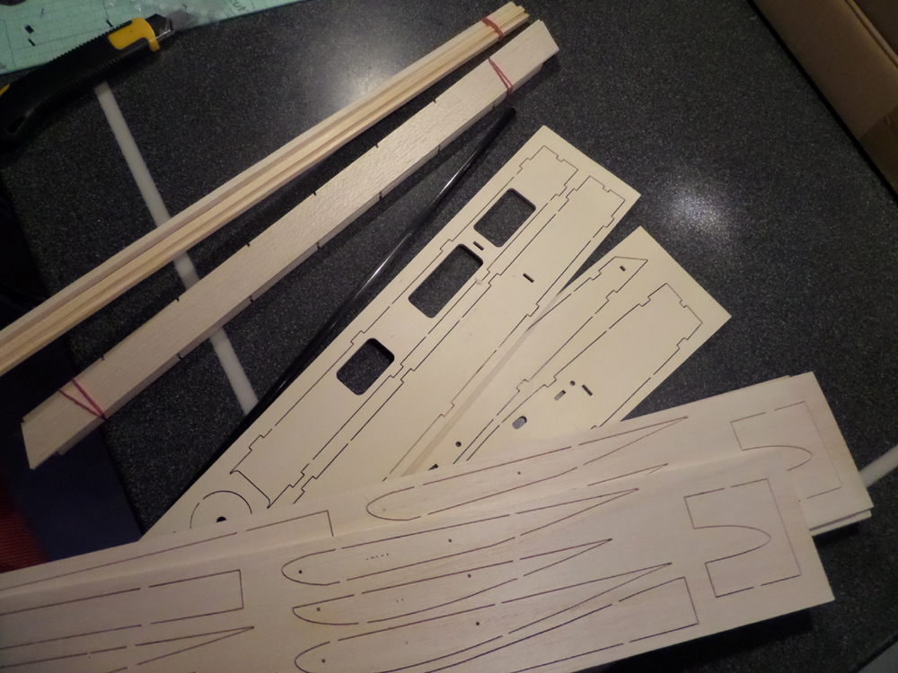

    Freeswerk ziet er goed uit, en mooi hout. Enkele boeiende bouwnoviteiten (de bouw-manual heb ik al een paar weken geleden uitgeprint en gelezen), zoals de winglets die standaard recht omhoog staan, maar optioneel ook wat naar buiten kunnen staan.
    Ik hou van bouwen, maar ben geen fan van doosrompjes. Gelukkig is bij zo'n vliegende vleugel de romp maar een futiliteit...

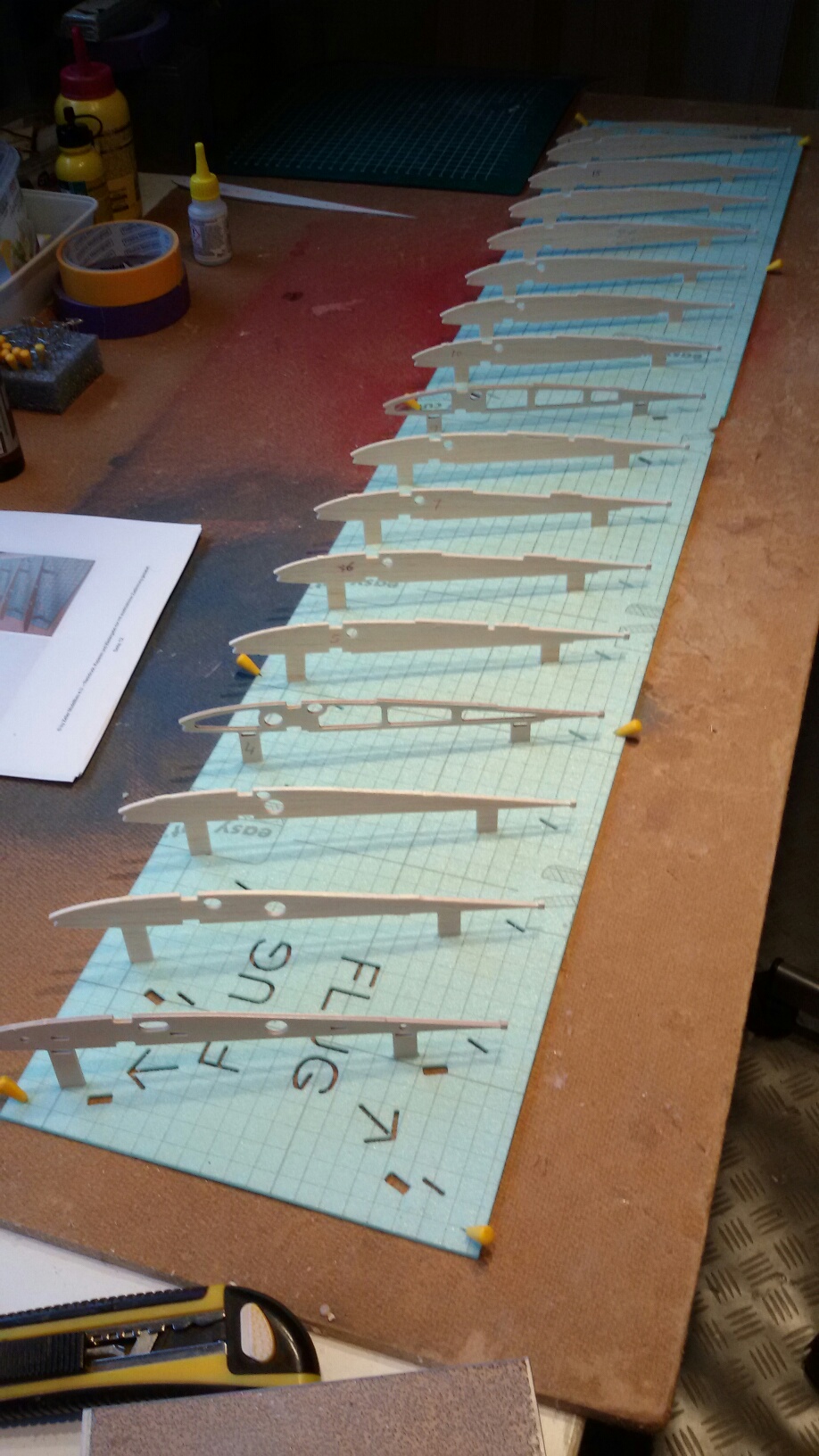

    Dit is de bouwhelling; in de sleufjes passen de voetjes van de vleugelribben, eerst rechtop tot na de indekking van de bovenkant van de torsieneus, dan op z'n kop voor indekking van de onderkant.
    Op de foto's in de bouwaanwijzingen is gebruik gemaakt van een boel rechthoekige metalen blokjes als ballast bij het lijmen; die heb ik niet en ik moet nog eens nadenken wat ik daarvoor ga gebruiken. Zandzakjes?

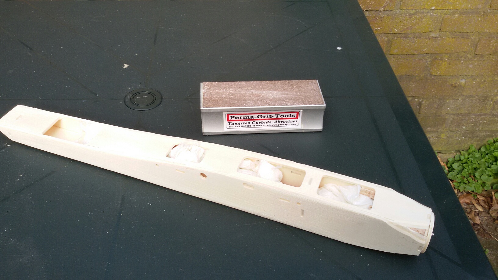

    Rompje was gauw klaar... (en het was lekker weer zodat ik het buiten kon schuren, dat scheelt veel troep). Hier is-ie nog ongeschuurd:
    [​IMG]
    Had er wat proppen keukenpapier in gestopt om het zaagsel er uit te houden.
    Merkwaardig: de bevestigingsgaten in de firewall zitten allemaal op gelijke afstand... alle motortjes die ik tot dusver in mijn handen heb gehad hadden allemaal twee schroeven dichtbij, en twee verder weg van het asgat. Gevolg is dat de motor nu met maar 2 schroeven vast zit, maar het is gelukkig een trekschroef en geen pusher...

    En meteen maar begonnen met een vleugel (niet vergeten dat de volgende dus een linker moet worden). Die bouwhelling werkt prima, inmiddels ben ik al aan beplanken van de bovenzijde toe. Voor de onderzijde komen dan in die bredere sleuven een setje steunen waar de omgekeerde vleugel op past; op deze manier kan je bij het beplanken de wash out van de vleugel nauwkeurig houden.
    Voor de andere vleugel draai je dan de bouwhelling om; de rootrib moet in de richting van de pijl bij "FLUG" kijken.
