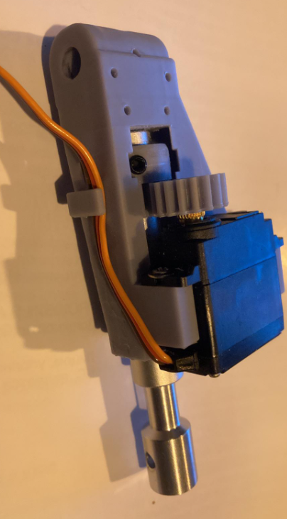

Ik ben er eigenlijk wel heel blij mee en de eerste resultaten mogen er zijn. Hieronder 1 van de 4 (de andere 3 worden nu gemaakt) pootjes van een bestuurbaar hoofdlandingsgestel. Soepel draaiend en toch zonder (merkbare) speling. Als bewust onbekwaam resinprinter merk ik al wel wat verschillen t.o.v. PLA. Voordelen; De "laagjes" zijn dunner. 0,05mm waardoor je een veel gladder oppervlak krijgt. Het wordt niet "week" als je het mechanisch (boren, schuren) wil na bewerken, dat gaat prima. Nadelen; Het resultaat hangt NAT aan de grondplaat en je moet de geprinte onderdelen heel voorzichtig verwijderen (handschoentjes, doekjes, lekbak etc) om (liefst) niet te kliederen. Daarna schoonmaken in de alcohol, laten uitwasemen (uurtje of zo), en dan uitharden met UV. Mag geen naam hebben, komt er enkel bij. Het riekt wel wat meer. Gelukkig staat de printer dicht bij afzuigpunten. Maar het vraagt wel wat meer ruimte dan een "gewone"-printer; handschoentjes, lekbakje, spatel, tangetje, container met alcohol, een printer, een reiniger/uitharder, vuilnisbak.... Zowel voor- als nadeel; Een print duurt best wel lang. De laagjes zijn veel dunner, dus er moeten meer laagjes geprint worden. Zo'n pootje hierboven duurt meer dan 8 uur. Al maakt het bij deze printer niet uit of je nu 1 of 4 pootjes print. Een laagje duurt lang en er zijn meer laagjes (gelukkig). Een PLA printer print één zo'n pootje veel sneller af, maar bij meerdere pootjes gaat zo'n print juist weer langer duren. Voorlopig lijkt dit de printer te worden die het fijne en nette werk zal gaan doen.
Ben heel erg benieuwd hoe dit structureel heel gaat blijven, met name de tandwielen als ze gebruikt gaan worden. Het resultaat is verbluffend in vergelijk met FDM printen!
Resin prints zijn uitermate gedetailleerd, maar niet echt geschikt voor functionele doeleinden. Resin prints zijn brozer dan 'traditioneel' 3d printen en brokkelt af, ik ben bang dat je tandwielen het niet lang gaan volhouden. Helemaal niet als er een beetje UV licht bij kan komen, dan wordt het alleen maar harder en brozer. Verder wil ik je niet bangmaken, maar ga je wel goed om met de gevaarlijke stoffen die je gebruikt? Dus masker op (niet zo'n stoffen dingetje wat je bij je printer krijgt maar een netjes gasfilter), gassen ventileren naar buiten, nitril handschoenen aan? Gooi ook zeker het afval resin niet zomaar in de goot of vuilbak, pas als je het uit laat harden in de zon of UV licht is het veilig genoeg om weg te gooien.
OK. De mate van aftakeling dus goed in de gaten houden. Nu wordt zo'n landingsgestel niet continue aan UV blootgesteld en wellicht kan ik de tandwielen nog wat beschermen. Bedankt voor de tip. Schoonwerken kan nog wel wat beter. Als ik ga schilderen zitten mijn haren als eerste onder, zeg maar. Nitril handschoentjes gebruik ik, maar een gasfilter nog niet. Is het echt zo schadelijk? Dan mag ik dat wel serieus gaan nemen. De printer & reiniger staan vlakbij een WTW-unit, het is niet heel veel werk om deze direct boven de printer te laten afzuigen.

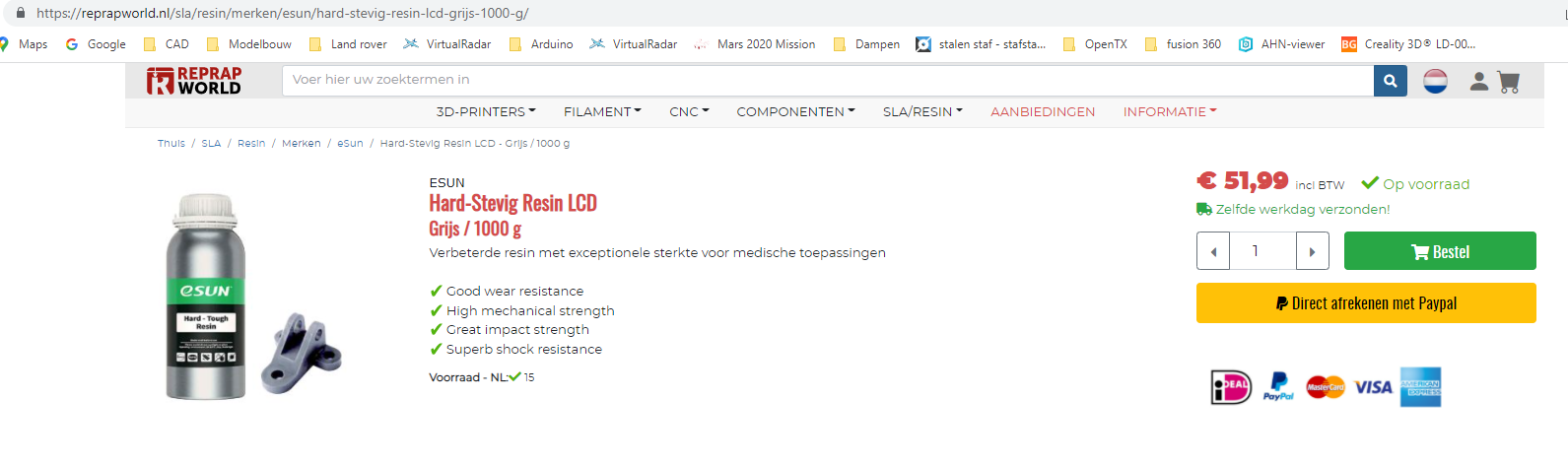

FEP (zo heet de film in de bodem van het reservoir dus) vandaag vervangen voor een reserve exemplaar van @skycat. En natuurlijk gelijk een rondleiding gekregen bij SMT-RC. Daar gebeurd nog veel meer dan enkel RC-werk. Ik ben weer met succes aan het printen (en weer opnieuw ontwerpen, maar dat staat hier los van). Deze resin gebruik ik nu: https://primacreator.com/collection...uv-dlp-dlp-resin-tough?variant=31154173968486 Zou dit beter zijn voor mechanische sterkte? https://reprapworld.nl/sla/resin/merken/esun/hard-stevig-resin-lcd-grijs-1000-g/ Wordt vervolgt.

@Vinze , goede link. Het resultaat ziet er uitstekend uit, is prima te bewerken (boren, schuren etc). Lijmen schijnt wel een dingetje te zijn, dus ik ben nog op zoek naar een krachtige 405nm penlight. Ik moest iets dicht bij de rand groter boren. De boor sloeg vast en direct brak er een stuk uit. Schelpvormige breuk. Dus ja, bros is het wel. Tip; zorg dat de boor zich niet in kan vreten of gebruik een frees Maar je breekt het ook niet zomaar (althans nu nog niet). Verder heb ik nog weinig redenen tot klagen, maar ik ben natuurlijk enkel nog aan het leren. Om de schadelijke gassen wat tegen te gaan heb ik een aantal actieve kool filters besteld en daar een adapter voor gemaakt (gewoon in PLA). Mocht iemand belang hebben bij de STL-file; laat maar weten. De bedoeling was om deze enkel aan de achterzijde te plaatsen (de "uitblaas"). Echter door de hier extra opgewekte weerstand gaat het nu ook circuleren bij de inlaat-openingen. Ik ga voorlopig voor de simpele oplossing en maak voor zowel de linker als rechterzijde een adapter met elk één enkele filter. Dan kijk ik later wel of ik de circulatie voldoende (stofzuiger aansluiten op de gefilterde afzuig?) kan forceren om zo doende de inlaat gewoon vrij te houden. Na het printen kan ik heel eenvoudig de filters uitnemen en bewaren in een ziplock-zakje, zo dat ze langer actief blijven. Hoe kun je eigenlijk weten of je actieve koolfilters nog voldoende actief zijn?

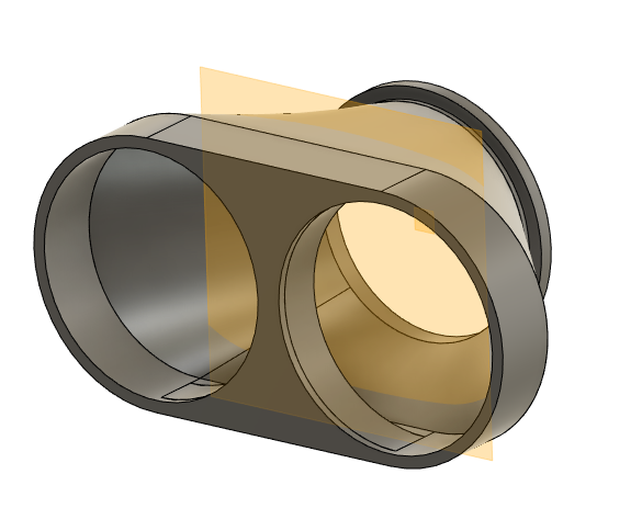

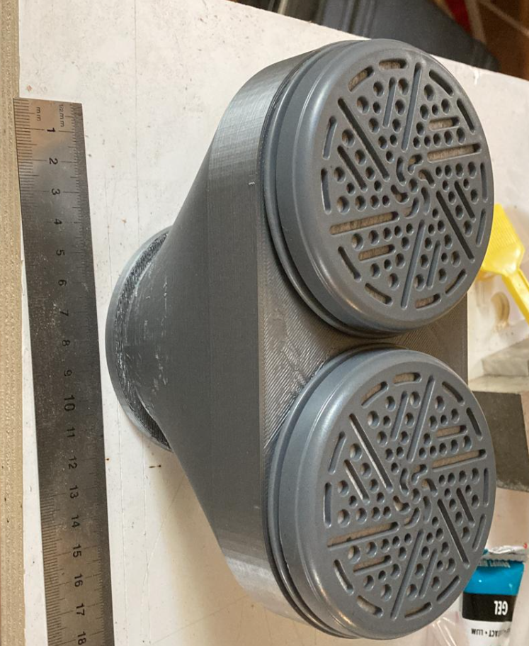

Ik ga me er heel even mee bemoeien, gewoon omdat gezondheid toch wel dingetje is. En koolfilters het lijkt een magisch en machtig mooie methode om geurtjes uit het reuk orgaan te houden, maar toch zijn beperkingen kent. Mooie adapter, maar die filters hebben geen nut, misschien nog functioneel inzetbaar bij de kattenbak. Als je het veiligheidsblad raadpleegt van het product, je kunt dat zelf bij de fabrikant terug vinden. Het is volgens een uniforme standaard opgemaakt dus dan is het voor de kenner makkelijk, kijk dan ff bij hoofdstukje 8. Het gaat om dit stofje 4-methoxyfenol tenminste als ik het juiste product heb genomen, daar heb je een AX/P filter voor nodig. Dit is als combinatie filtertje leverbaar en ziet er uit als filterbus en niet als koffiepad. Volgens het veiligheidsblad zijn in NL en in de EU geen maatregelen nodig, dat kan betekenen dat het goedje hier in zijn geheel niet is toegestaan. Dus ik kijk dan altijd even bij een ander land, wat staat daar?
Ik ben maar een overbetaalde bouwvakker die vertrouwen had in het ultieme reinigend vermogen van C (het welwillend element). Dan gaan we maar voor de meer praktische oplossing; de wasemkap (zonder motor) boven de printer, verbonden met de WTW boven de printer. Of gewoon de boel tijdens het printen even buiten zetten, al of niet onder één van de afdakjes.
