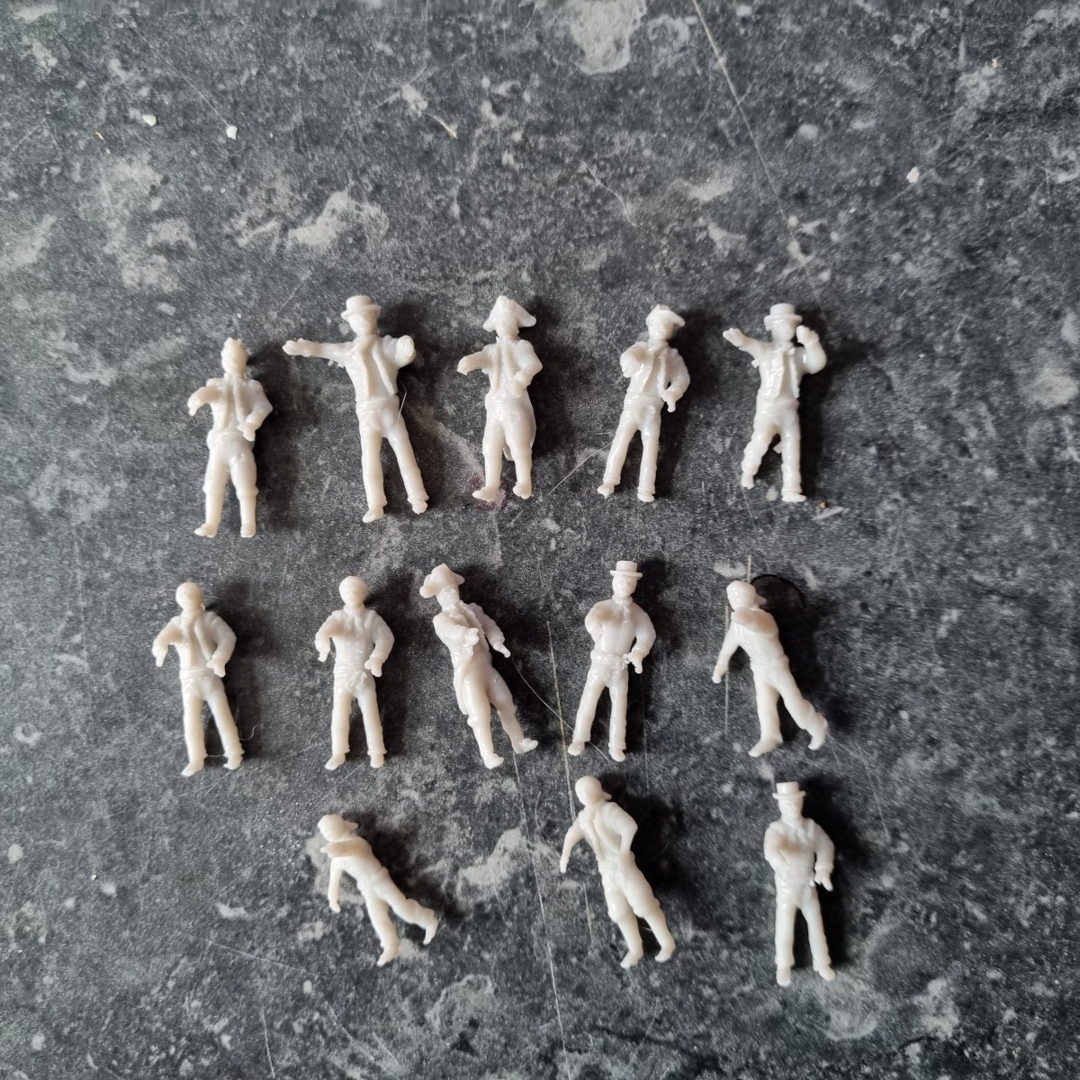

Ik ben sinds kort eigenaar van de Anycubic Photon M3.
Dit is het resultaat ..
De modellen zijn 20mm tot 20.8mm. Schaal 1:72

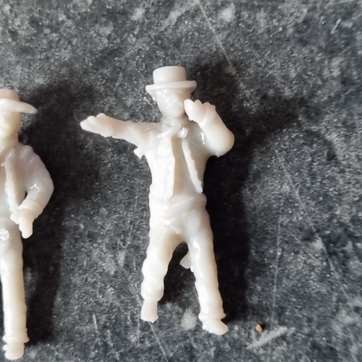

Ze zijn wat grof afgeknipt van de suports maar het resultaat is wel mooi voor deze grote.
In het .stl bestand hadden de mannen ook geen vinges alleen een handje en een duim. Dus dat ligt niet aan de printer
