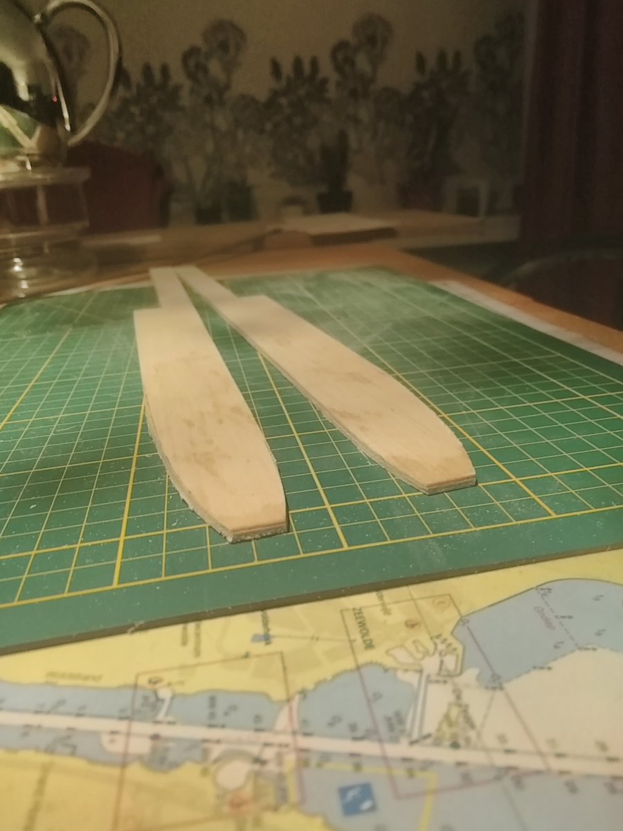

    Dit is het derde paar wangetjes wat ik maak. Ik heb ze allemaal gehad: te zwaar, te slap en nu mogelijk goed. Ik heb deze gemaakt van DIY balsatriplex. Met epoxy tussen twee mylars en een plank boeken er op maak ik zo vaker lichte en redelijk sterke laminaatjes. Het smalle gedeelte krijgt nog een strookje glas of CF weefsel wat net in de neus doorloopt. 18 gram voor de twee en ik heb nog wat stukjes over om schotjes uit te maken. Rompje zou nog wat lager kunnen voor de servootjes maar dan wordt het wat disproportioneel denk ik.

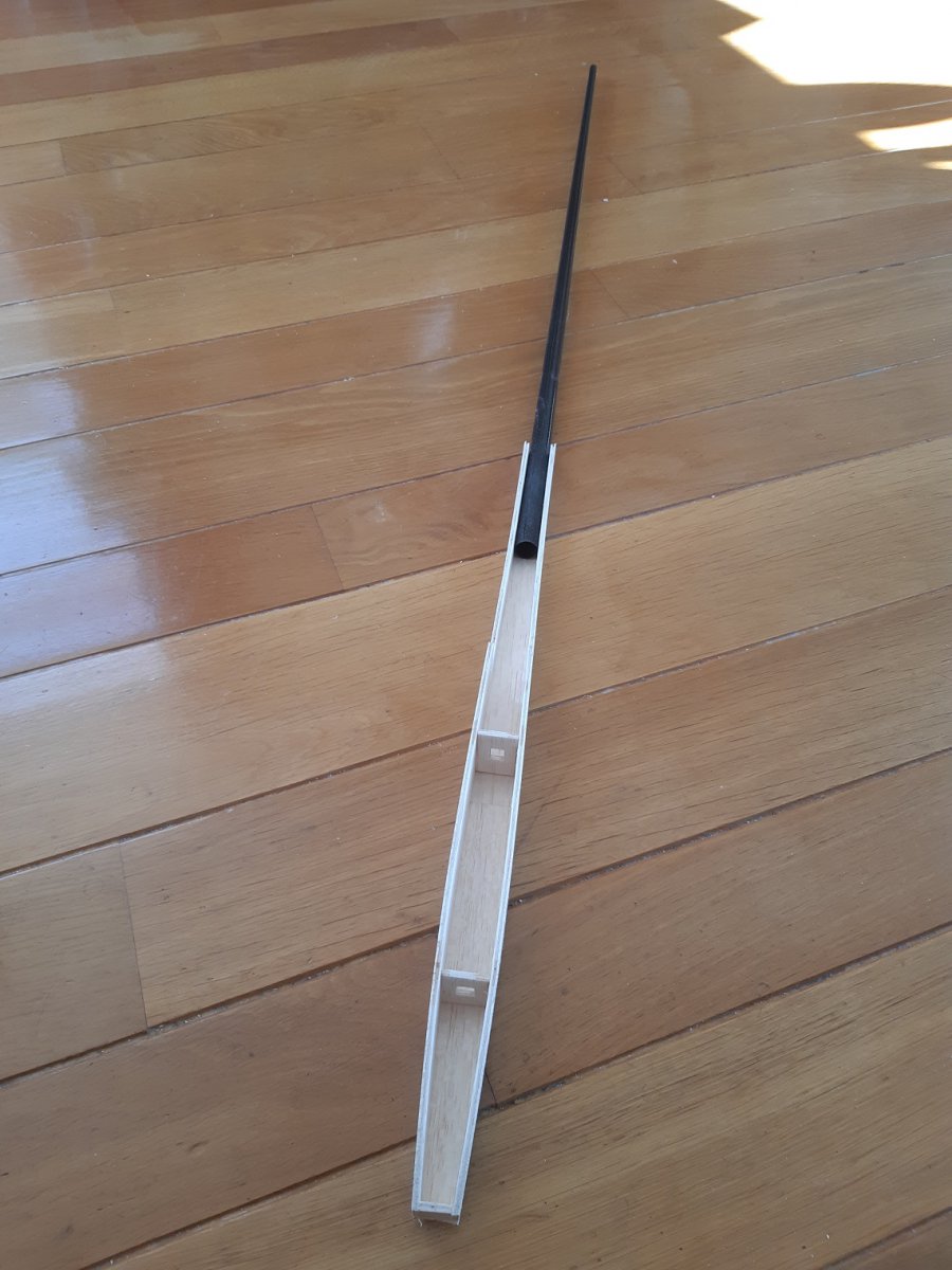

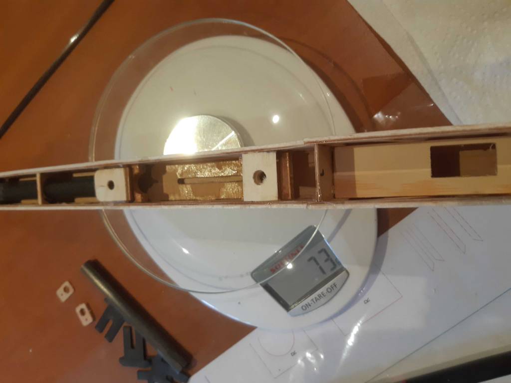

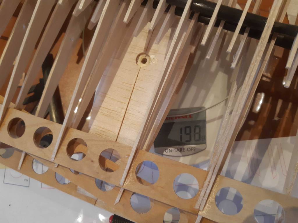

    Ik had beloofd langzaam te bouwen.... rompje nadert voltooing en ik ben er niet ontevreden over. Bovenkantje moet nog, en er moet een neusje op en een haakje aan. Vorm en stijfheid ben ik tevreden over. Gewicht nu op 44 gram, budget ongeveer 90gr. Optimisme is gevaarlijk maar lijkt vooralsnog goed haalbaar. Wat is jullie gewichtsbudget/ervaring met rompjes voor een F3RES?

    Rompje nadert voltooiing en weegt nu (met tail boom) 50 gram. Daar komt nog het een en ander bij aan klein spul zoals een haakje en oppervlakteafwerking dus ik denk dat die 100gr budget ruim toereikend is (excl. stabilo). Wat wegen (of wogen) jullie rompjes leeg?
