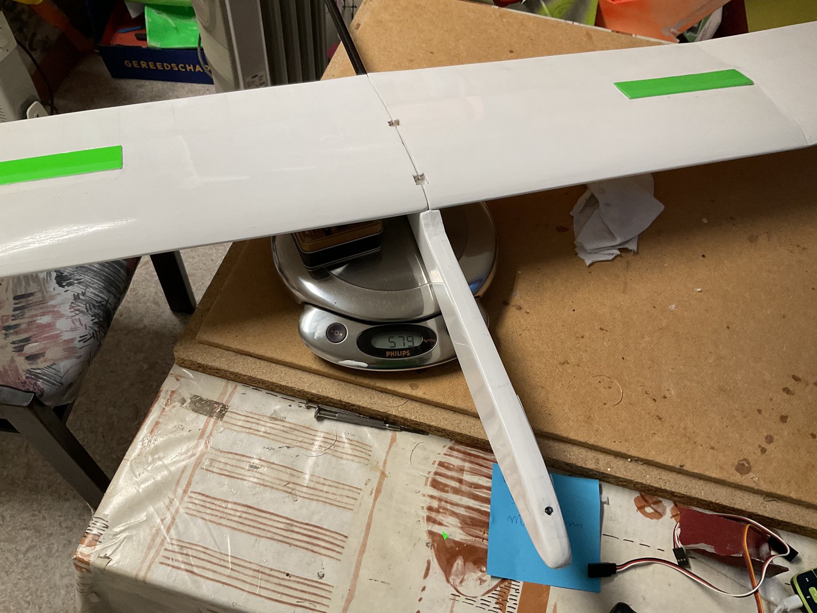

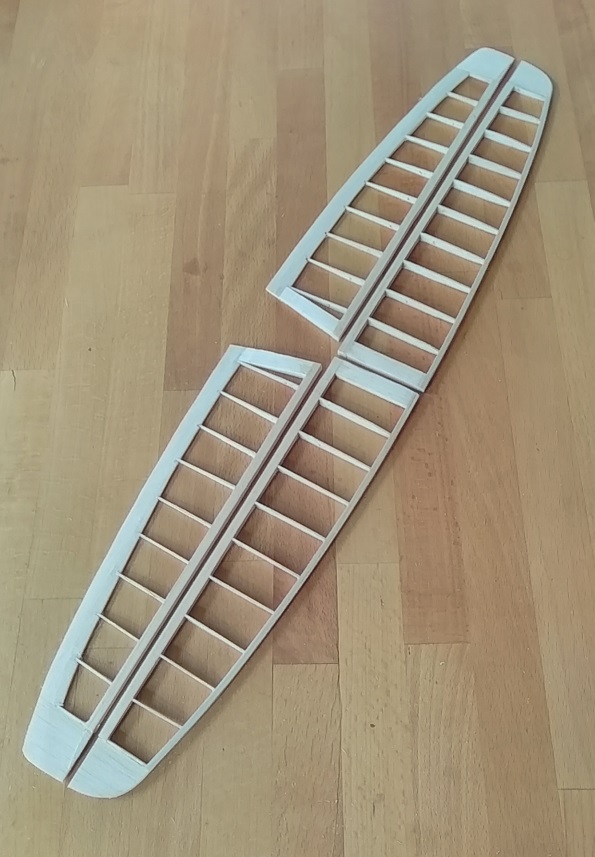

    Ongeschuurde V-staart zit op 16 gram, maar die wil ik wat verkleinen en richtingsfunctie op één zetten dus een hoek van 100 ° max. Bij een minimaal geprojecteerd beeld voor hoogte, overeenkomstig de huidige kruisstaart modellen. Ik probeer maar wat. 20210217_133301.jpeg 20210217_133430.jpeg

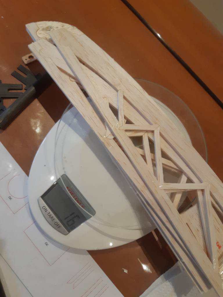

    De 'aansteekvleugels' wegen ruwbouw 45 gram. Evenveel als een bespannen XDream aansteekvleugel. De koorde is wel royaal groter. 20210217_134349.jpeg
    De openRes wordt geen licht model.

    Ik ben het stabilo begonnen. Scharnierlatjes gesneden en alle ribbetjes voor een NACA 006, waar ik waarschijnlijk nog wel wat af schuur om alles mooi vlak te krijgen. Ik bouw de maten zoals ongeveer gegeven voor de eliptische V stabilo's. Echter een tikkeltje meer koorde aan de tip en een swept tipje (geen idee hoe dat in het Nederlands zou heten). Jouw suggestie om max 100° aan te houden is sowieso een goed idee om wat meer authoriteit op richting te krijgen. Misschien probeer ik zelfs 90° maar daar maak ik dan wel een mock upje van. Daarnaast zou het bij mijn kistje moeten kunnen omdat mijn vleugeltje wat minder forward pitch zou moeten opleveren. Overigens bestaat het vleugeltje alleen nog in mijn hoofd:offtopic:.
    Zo'n steile V staart zat vroeger op een bepaalde Graupner kist en die vloog beslist goed. Mijn laatste kistje is een RES van ouderwets allooi en die voorzag ik ook van een V staartje. Ding vliegt heerlijk maar richting reageert wat minder dan hoogte.

    Stabilootje in ruwbouw gereed. Met nog wat schuurwerk te gaan, roerhoorntjes nog te maken en monteren nu op 11 gram. Ik moet nog even kijken of ik wat stijfheid moet toevoegen maar 12 gram onbespannen zou wellicht kunnen lukken.
    Ik heb Oracover light in de aanslag liggen. Zou ik (juist op het stabilo) nog iets kunnen verdienen met ander spul?
