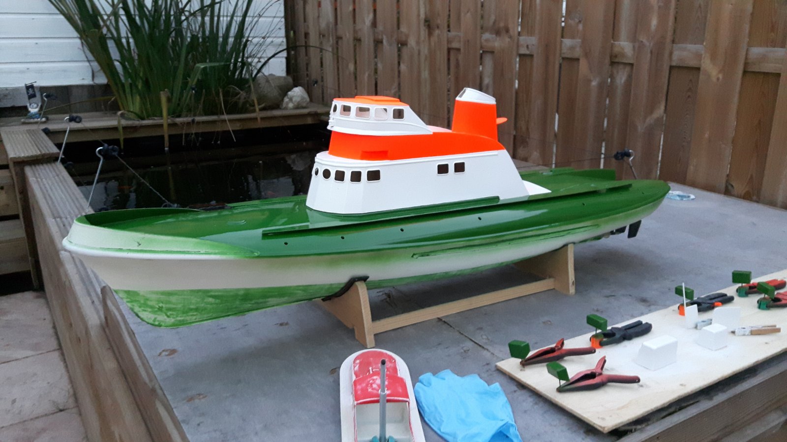

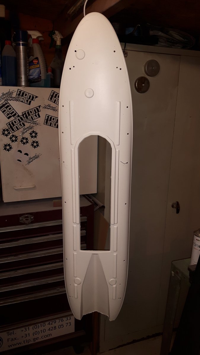

dit was zo'n beetje hoe het scheepje er uit zag. was ondertussen al begonnen met de vegesack uit elkaar te trekken, en de stuurhut open gesneden.. komen toch best een hoop losse onderdeeltjes af ! ondanks ze niet helemaal compleet is

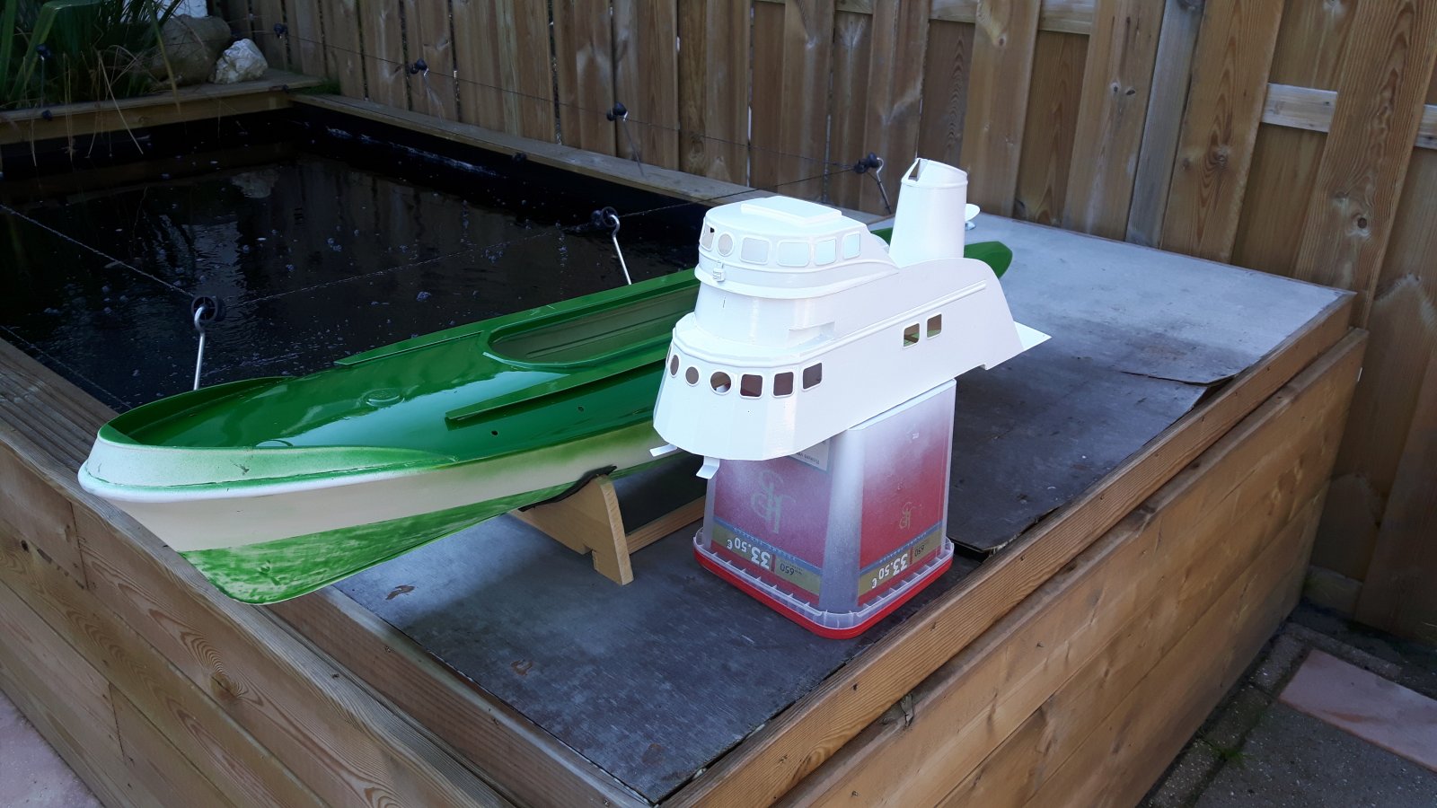

omdat de ouwe hoeklijn motorsteuntjes echt bagger waren, heb ik maar wat nieuws gemaakt van een stuk toprail uit een trailerchassis.. makkelijk als je al die kleine stukjes van je werk mee mag nemen :)

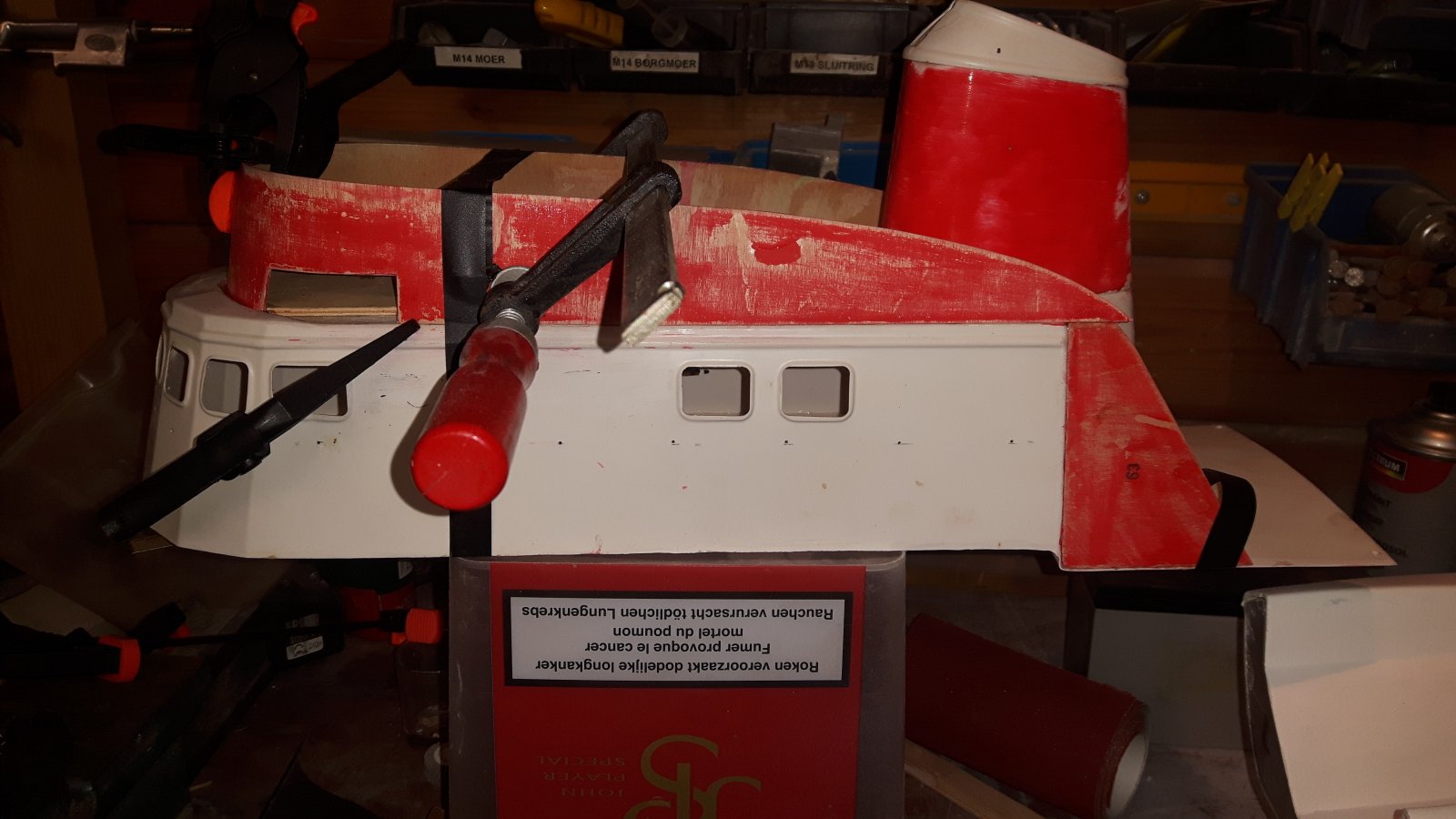

ook de bovenbouw maar netjes op zn plek gelijmd, en ook de ronding voorop op zijn plekje geduuwd, stond zeker nog 5 mm open.

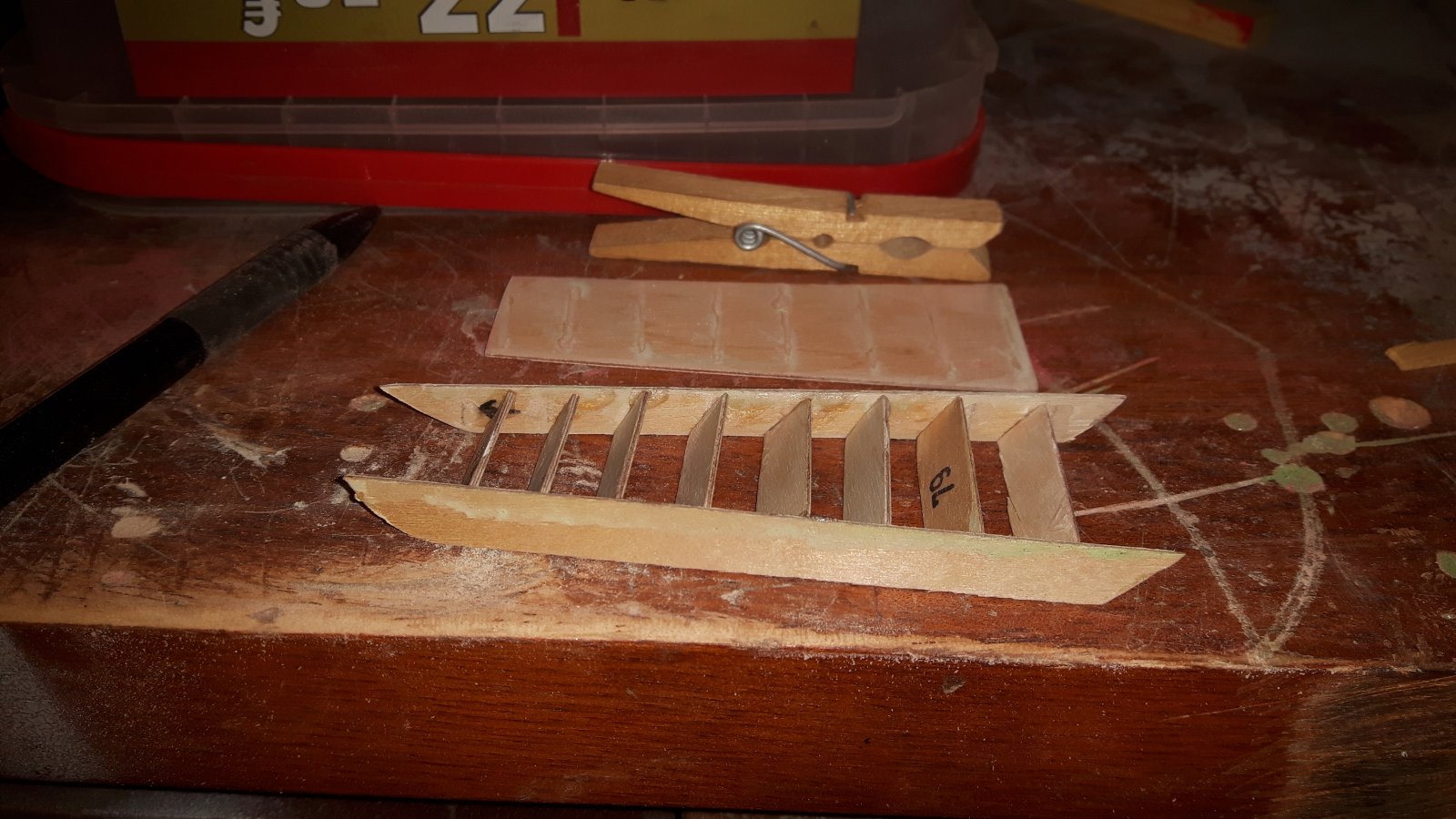

trappetje was als een ladder in elkaar gezet, met haakse trede,s heb alles uit elkaar gehaald en opnieuw onder de goeie hoek in elkaar gelijmd.
nog niet helemaal tevreden, maar het lijkt er meer op.

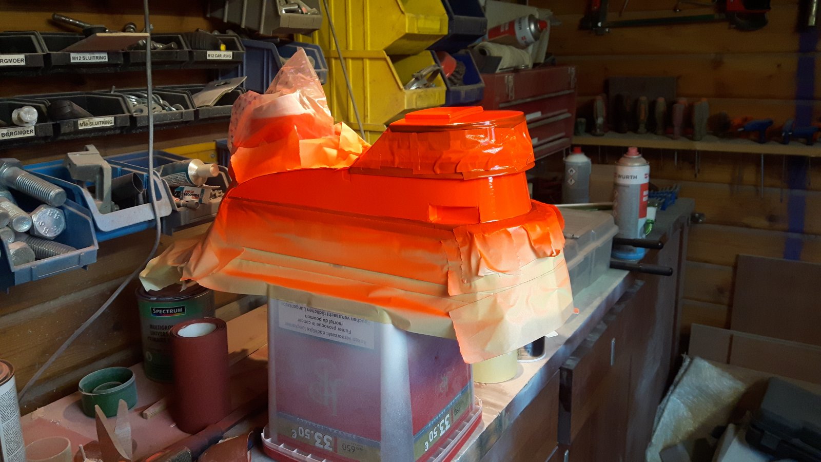

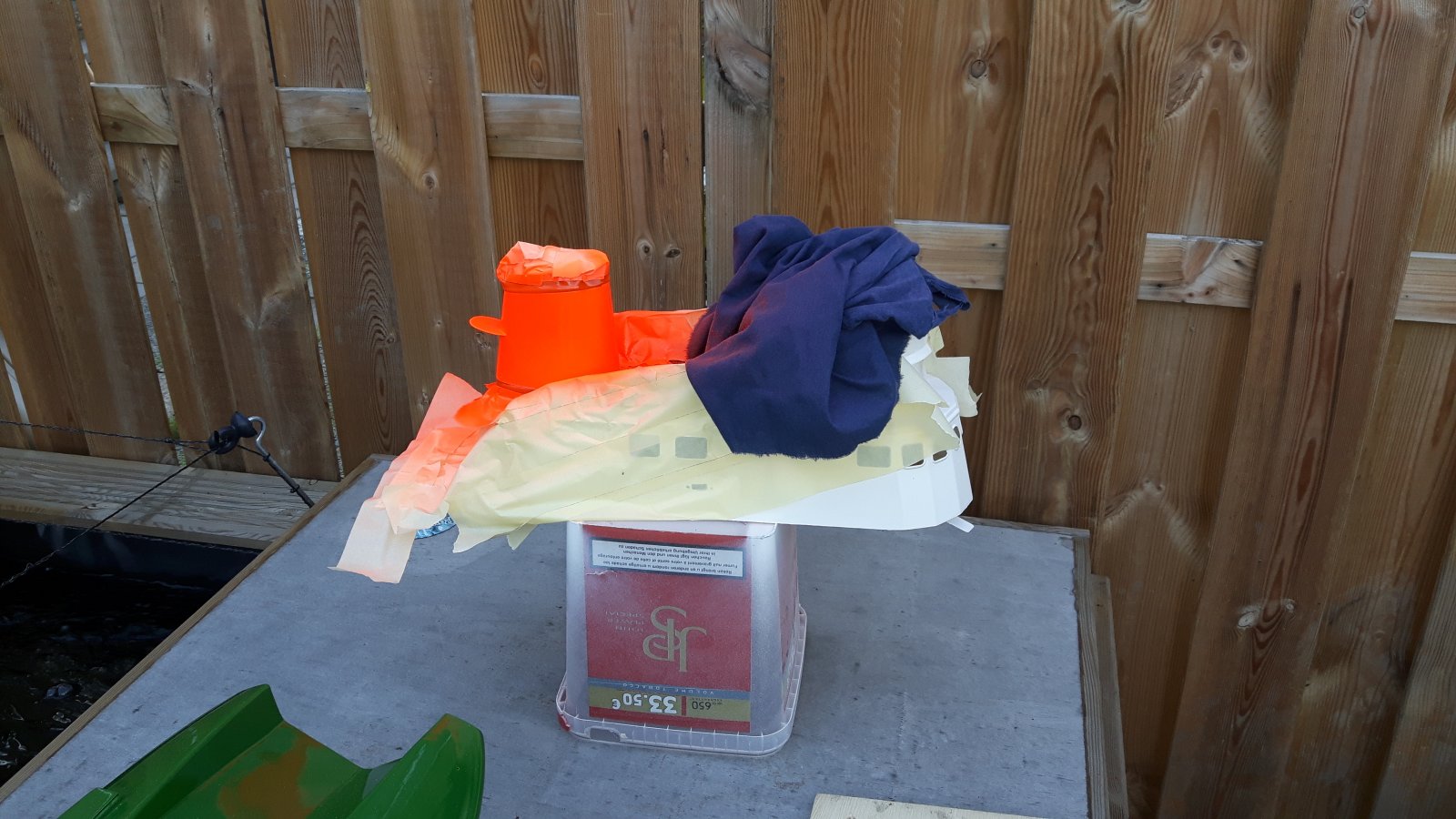

opbouw in de grondverf gesmeerd, weet niet wat voor troep er op zat qua verf.. maar spuitgrondverf begon te bobbelen en kwam direct los... multi grondverf was de uitkomst voor het hele verhaal !

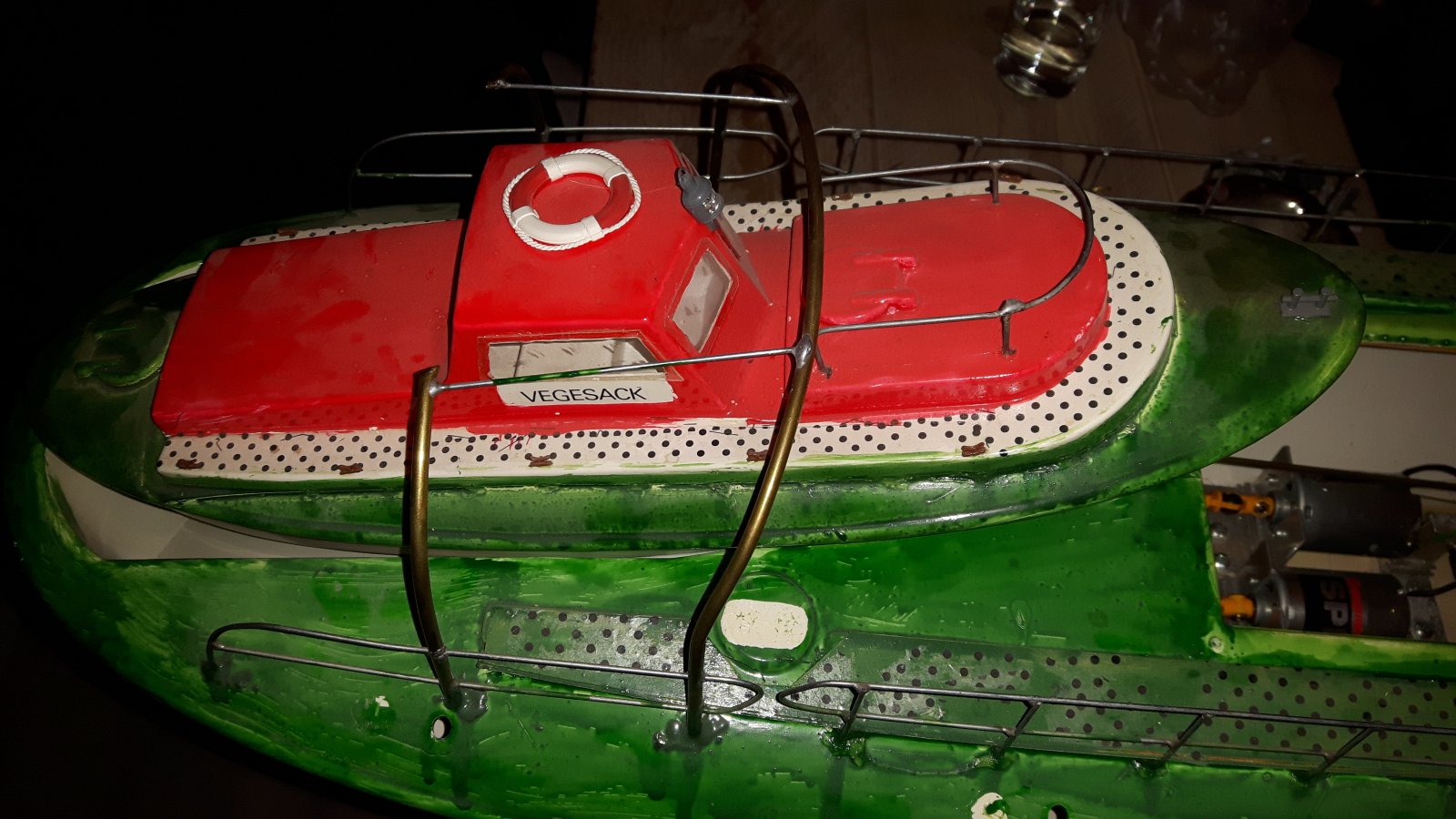

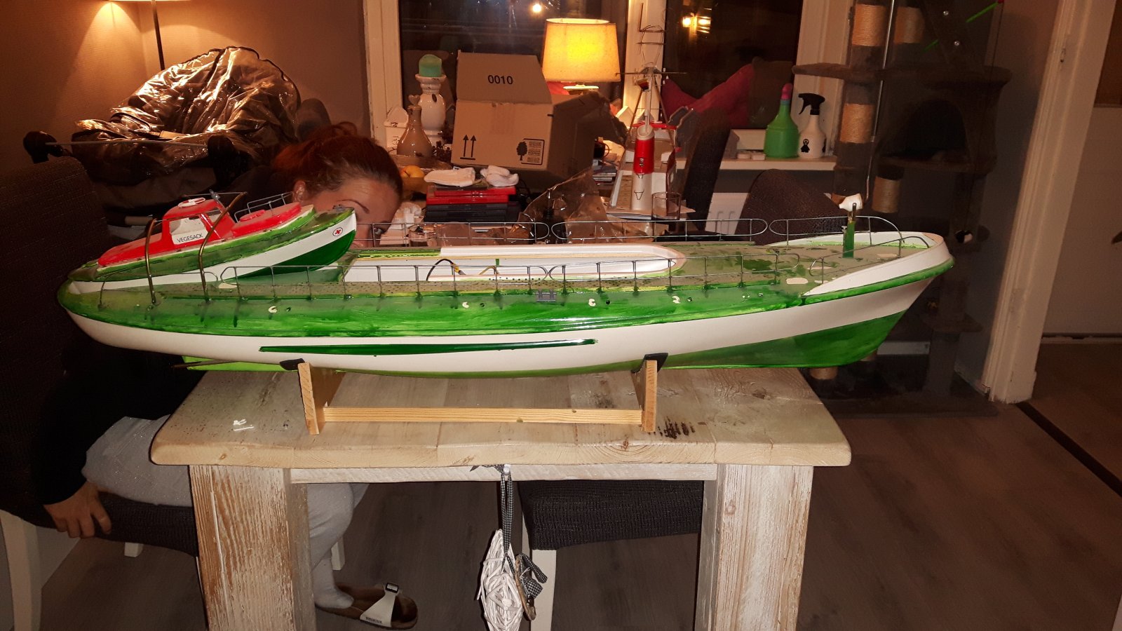

whoahh.. mag toch niet klagen over het resultaat

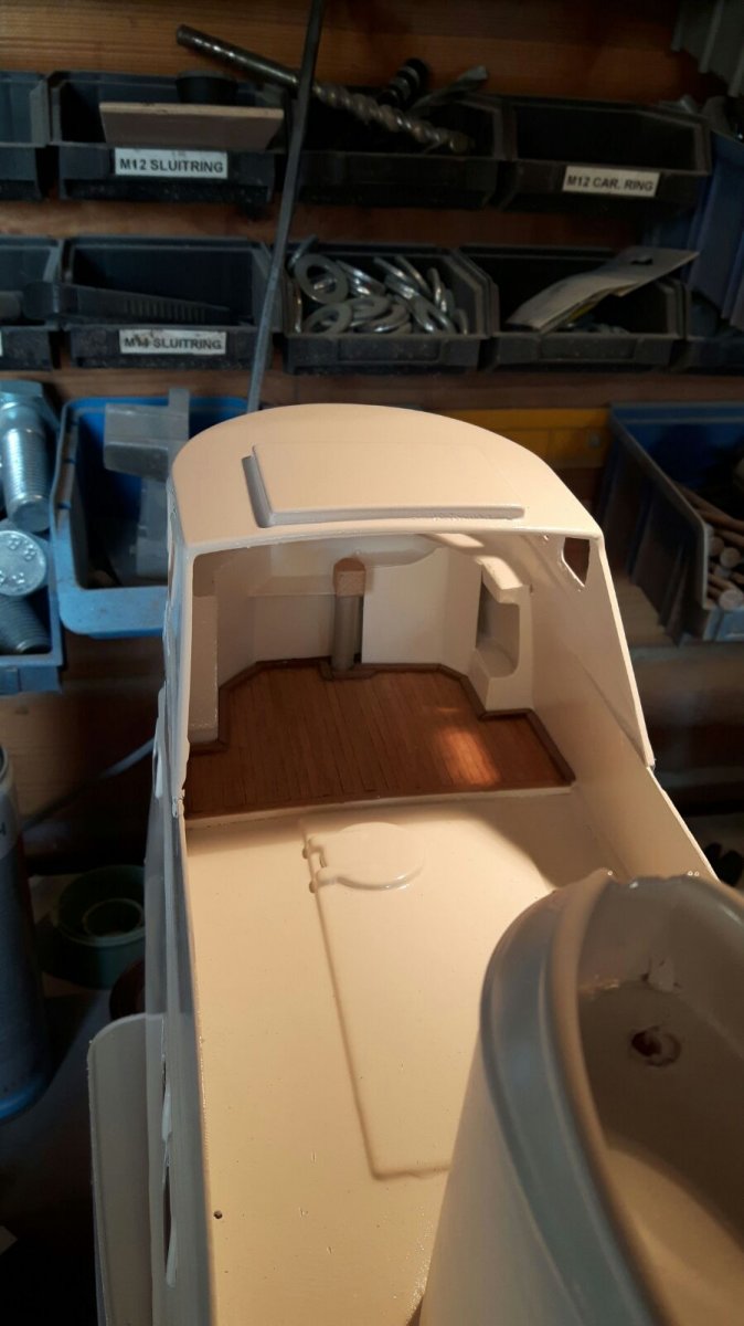

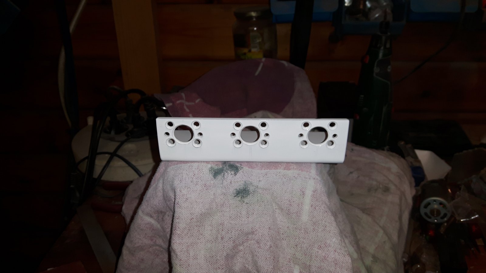

houte vloertje er in gelijmd. en een stuurstandje. dashboard had ik al eerder in elkaar gefreubeld. kon niet echt iets duidelijks vinden over het origineel. dus heb zelf maar wat verzonnen

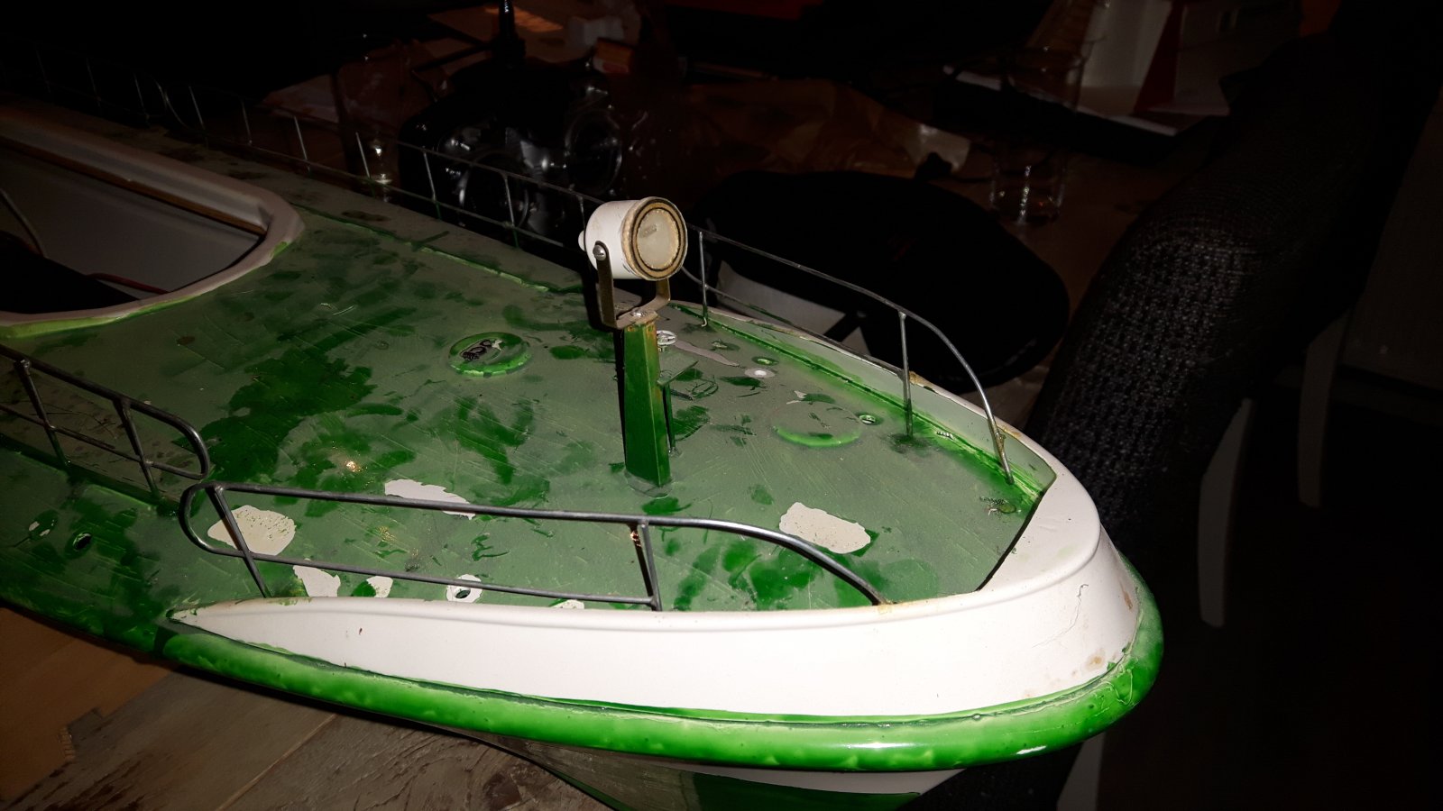

en al begonnen met het een en ander op te bouwen, nieuw steuntje voor de megafoon en de blokjes waar de zoeklichten op staan vlak geschuurd en terug gelijmd na het spuiten.lampjes er ook al op gelijmd
deze railing zat er al op, vond het totaal niet misstaan, dus maar voorzichtig gemonteerd, verf is na zoveel lagen best fragiel

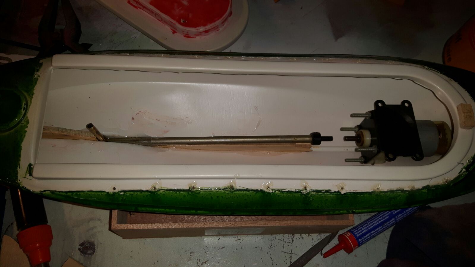

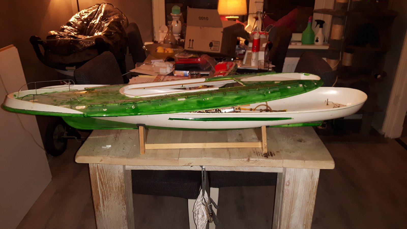

toen maar is voor de lol aan de aandrijving van de vegesack begonnen. had nog een binnen asje en wat passende buis.. dus maar een koper smeerbaar asje in elkaar gesoldeerd.. hoop gevloek hoor.. maargoed, leer echt een hoop van jullie projecten, en hoe het wel moet.. dus na een paar keer proberen toch een vloeistofdicht asje gecreerd ( hoop ik )
ergens in een wacht uurtje lijmdroogkijkproject..... het de "heckklappe" in een zinkende veranderd.. die drijfkontjes zien er niet uit vind ik.. nu nog een hoop gefrommel om de spantjes er in te krijgen. moet natuurlijk een flinke tik kunnen hebben.

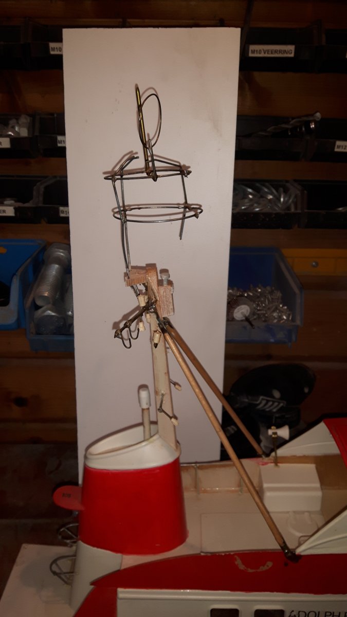

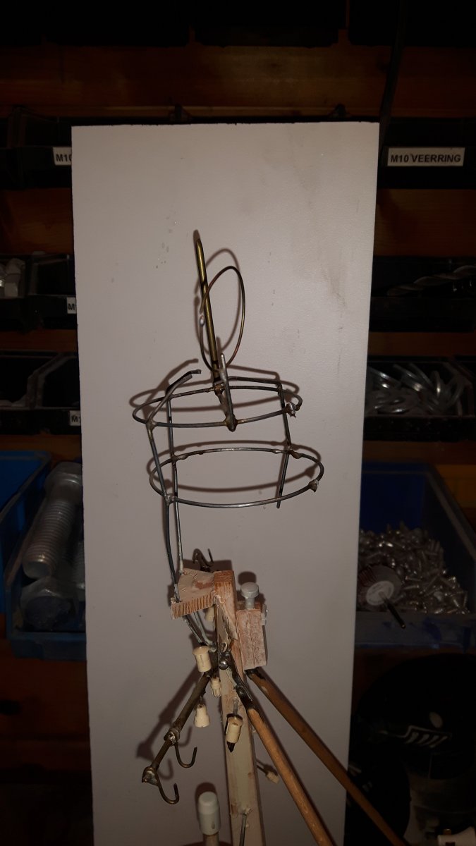

dankje bertus!! heb ook zelf wel in de gaten dat het een hoop werk is zie ook af en toe door de bomen het bos niet meer haha.. ga zo de schuur in om de hele railing uit elkaar te halen en recht in elkaar te zetten.. rondingen opnieuw vouwen aan de uit eindes van de railing. dus met dat puntje bovenin de railing ipv een complete radius.
