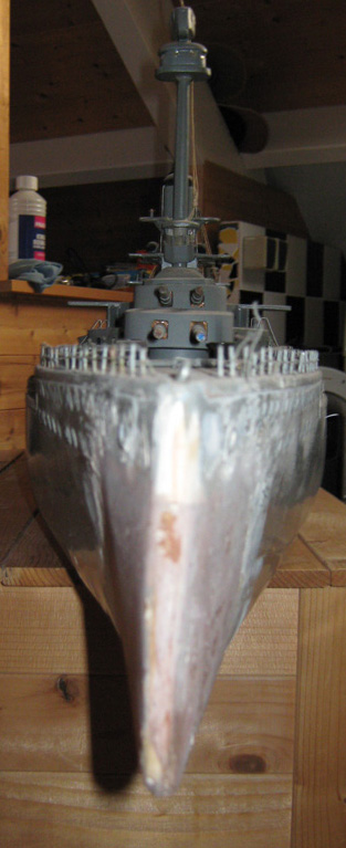

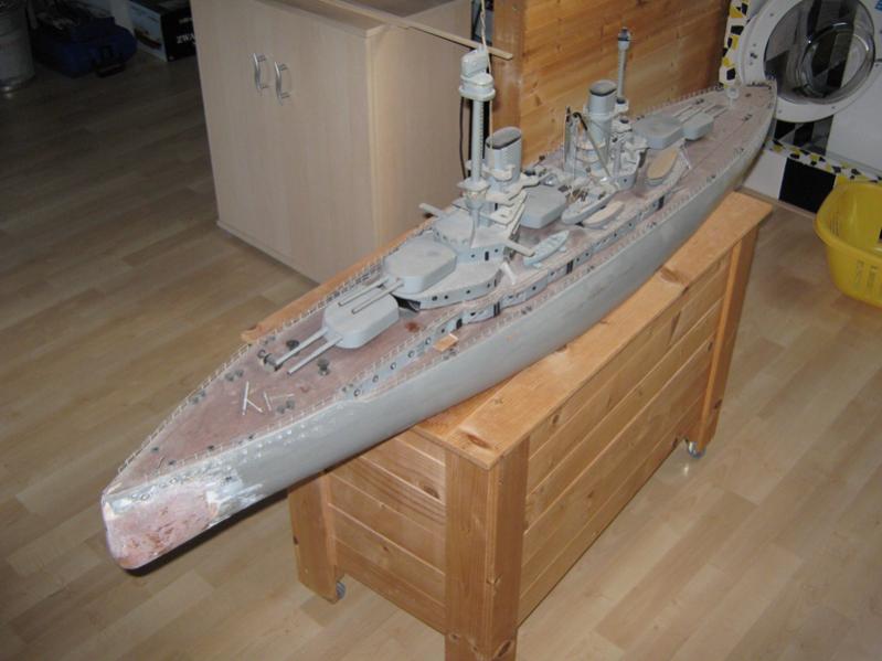

Ik heb een jaar of 20 geleden een statisch model gekregen van de SMS MARKGRAF. Deze boot is ongeveer 1,50 meter lang en volledig van hout. Een aantal jaren geleden heb ik deze radiografisch bestuurbaar gemaakt en er 1 keer mee gevaren. Tijdens deze vaart liep de boot continue naar rechts weg. Om de boot recht te laten varen moest ik volledig naar links tegensturen. Na controle bleek dat de boeg scheef stond en als een soort roer ging werken.
Een kennis heeft geprobeert dit te repareren, maar aan onderstaande foto kun je zien dat dit niet echt gelukt is.
Wie kan enig advies of raad geven, om dit zo goed mogelijk te repareren.

Hallo Patrick,
De Markgraf is een mooi schip van de Konigklasse. Voor een fraaie messcherpe (ram)boeg kun je het beste een metalen plaat (voorkeur messing) nemen en daar de boegvorm uithalen. Frees een diepe gleuf van kiel tot boven/bakdek en tik voorzichtig de metalen boegvrom er tussen in. Plamuur beide zijdes van de romp en daarna spuiten.

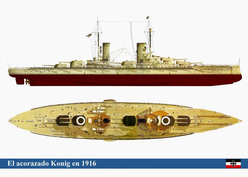

Geen betere raad dan die van Paul, Patrick. Volgens mij de beste optie. Probeer ook aan beeldmateriaal van de boeg te geraken (op Google vind je er een aantal). Volgens mij heeft ie nu niet het juiste profiel. Kan ook aan de foto liggen maar 'k zou toch nog es checken. Voor de rest veel succes en een rechte vaart gewenst.
Grtz, A!H.

Hallo Patrick,
Wat Archibald schreef is waar. De boegvorm wat nu aan je model zit klopt niet. Het moet een vloeiende s-achtige vorm zijn. Deze vorm waren wel spitser dan bij de Engelse Dreadnoughts. Mocht je geen tekening hebben, dan even Googlen.
Wat ik bedoel is het volgende;
Eerst moet je bepalen of je romp/ kiel goed recht is. Probeer het model om te keren en een lange lat of lineaal erop te leggen om dit te kontroleren. Je weet dan ook meteen of je boeg uit het midden zit. Alleen dan kan je met een gerust hart de nieuwe boegvorm konstrueren.
Precies op het snijpunt van de boeg een infrezing maken en dan de uitgezaagde boegplaat erin tikken. Bij de Hertog Hendrik (zie bouwverslag) heb ik een messingstrip op de kopse kant ingeboord en tesamen met lijm vastgespijkerd op de boeg, daarna eopxy erover en verder afgewerkt.
Groeten Paul

Ik kan uw uitleg voor de montage van een messing strip op de boeg niet helemaal volgen. In uw bouwverslag monteerd u een strip messing op een nieuwe rechte boeg.
Mijn boeg staat echter scheef en zal naar mijn mening eerst zo'n 10-15 cm verwijderd moeten worden, toch...? (dus het reeds geplamuurde deel, zie foto). Daarna zal ik een nieuwe boeg moeten maken (uit één stuk, of een nieuwe spant en deze opnieuw beplanken), en daarna kan ik ook een strip messing monteren.
(vraag: loopt deze strip bij uw model helemaal door naar het roer ? op één van de foto zit bij het roer nl ook een strip messing)
Of heeft u met uw kennis en ervaring toch een ander idee ?
Onderstaand een tekening zoals de boeg zou moeten zijn.

Ik heb inmiddels, met behulp van een lat, waterpas, blokhaak en liniaal, de kiel van achter tot aan de (scheve) boeg nagemeten en op het schip afgetekend.
Op ongeveer 15 cm loopt de boeg scheef weg, de rest van de kiel is recht.
Ik zal dus eerst een nieuw voorschip moeten maken voordat ik deze met een messing strip verder kan afwerken, anders blijf ik een scheve boeg houden.
Zodra het weer het toelaat zal ik eerst een kwart van de voorkant gaan schuren en al het plamuur weghalen. Daarnaa voorzichtig gedeeltes van de boeg wegzagen en opnieuw gaan maken.
