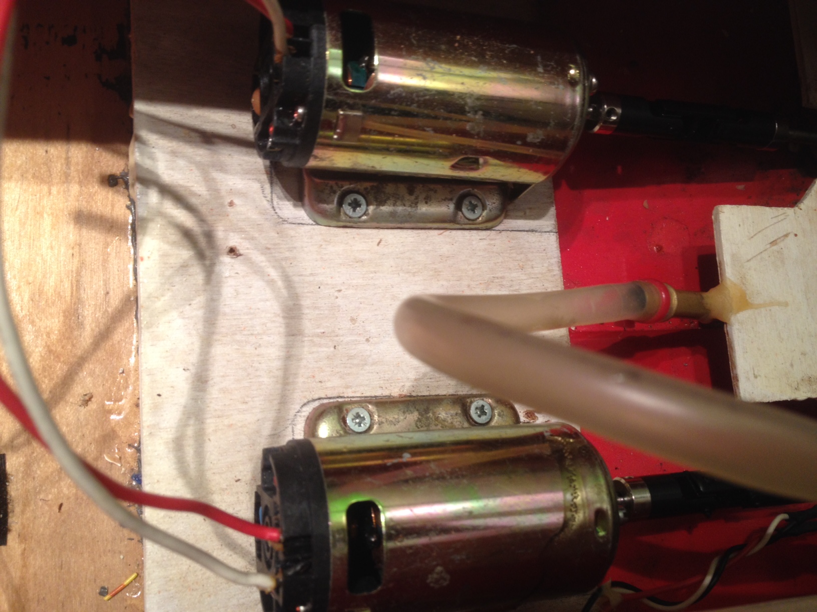

Wel vraag ik me af wat dit voor motoren zijn: image1.JPG

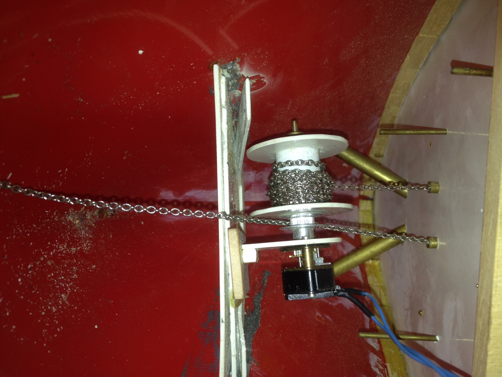

Er blijkt ook een ankerliertje gemaakt te zijn, lichte schade aan een poot maar reparabel dus. image2.JPG
Een herbouw is niet nodig, wel een herziening van de electronica maar dat was ook de bedoeling.
Eventueel een vervanging van de motoren, ik weet nog niet wat deze gaan doen in het water. Maar ik weet ook niet wat ik als vervanging zou moeten nemen. De schroeven zijn niet van plastic dus dat is alvast wat, maar ik heb nog niks met lipo, brushless enzovoorts. Zie ook andere topic over de Weser, daarvan zijn de motoren stuk en moet ik ook vervangen, zelfde vraagstuk.
Als de motoren nog draaien en de romp is waterdicht , maak dan eerst eens een proefvaart om vast te stellen in welke staat de motoren zijn.
net als de pomp zijn deze mischien met een drupje olie nog wel te redden.
per slot van rekening hebben ze altijd gediend in het schip.

Ze draaien wel maar ik heb de indruk dat ze behoorlijk ongelijk lopen en/of te langzaam. Ze gaan inderdaad wel eerst het water proeven, dat moet wel lukken. En ik zal ook de assen een spuitje geven.​

Gelukje met de Weser: na hand aandraaien en wat axiaal duwen en trekken zijn ze gaan lopen. Kan goed dat die in de dusseldorf ook wat massage nodig hebben.
Gezien de ervaring met de Weser zal ik de assen eerst maar eens gaan smeren. En de blusinstallatie van nieuwe pomp(en) voorzien.
