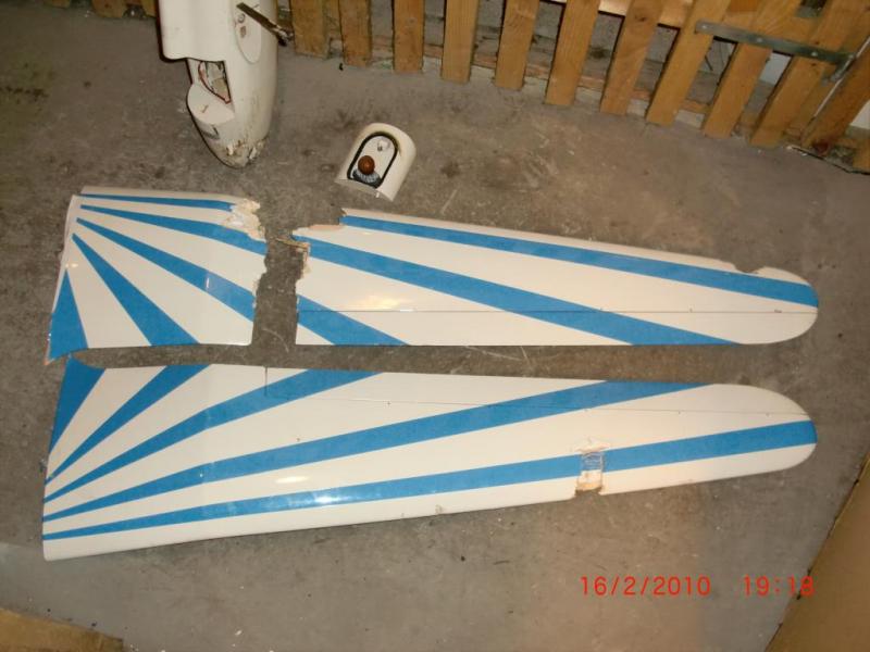

Van MadDuc heb ik een wrak van een Habicht overgenomen welke afkomstig is uit Oostenrijk. Het gaat om een Habicht met een span van 2,60 m met een houtbouw romp en styro balsa vleugels, afgewerkt met glas en gespoten. Vlieggewicht circa 3 kg.
De neus van de romp was volledig aan gort, de rechter vleugel is gebroken en er is een heel stuk uit, verder hebben linker en rechter vleugel een wak in de neuslijst. Kielvlak en stabilo zijn tevens gebroken.
Zo zag één en ander eruit:

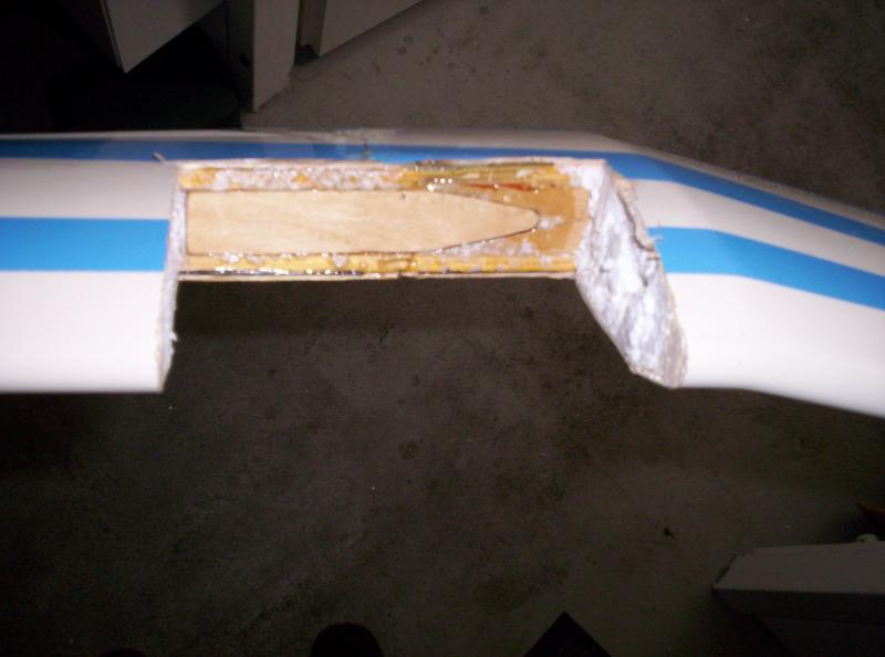

Eerst de rechter vleugel aangepakt, een vleugel in twee delen is immers geen gezicht. Het wak in de vleugel heb ik uitgezaagd om bij de liggers te komen.
De knikverbinding eindigt in een vork. Tussen de liggers heb ik een stuk triplex gezet welke eindigt in de vork. Dit is met endfest verlijmd. De achterlijst is van vurenhout. Ook hier heb ik een stuk triplex tegenaan gelijmd welke doorloopt tot in de knik, feitelijk is daar dus een nieuwe ligger gemaakt. Ik overweeg om het gat in de vleugel op te vullen met een stuk PU hardschuim wat ik nog heb liggen, dit kan dan mooi flush met het vleugeoppervlak worden geschuurd. Daarover komt dan een laag carbonweefsel en een laag glas, een stukje dóórlopend tot over de vleugel. Suggesties zijn welkom.
full

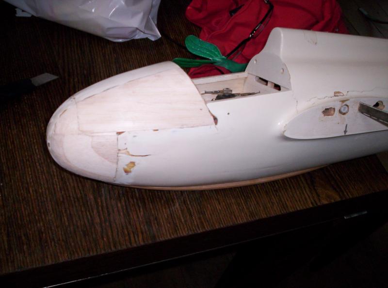

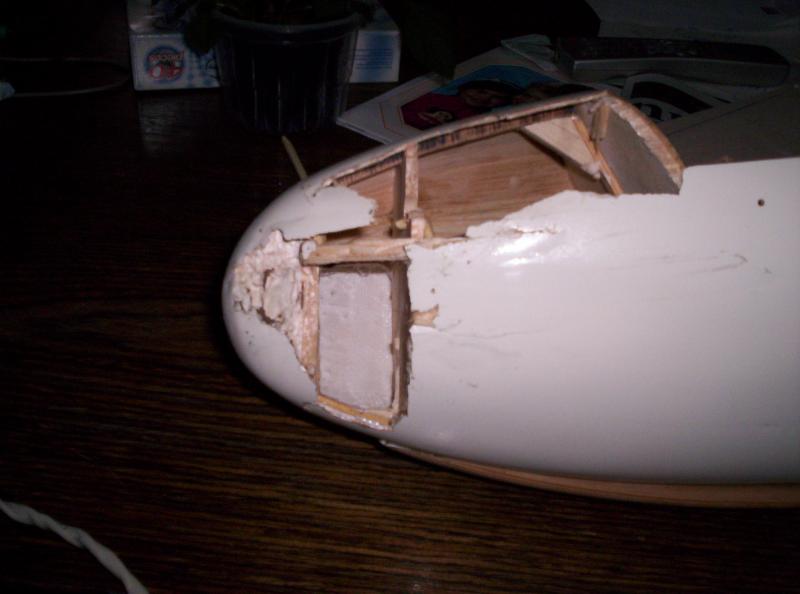

Zo zag de neus er links voor uit:
full
En zo na de eerste reparatie die nog verder moet worden afgewerkt.
full
Verdere suggesties met betrekking tot de opbouw zijn zeker welkom! Groeten, Maarten
Hardschuim om op te vullen is prima....lijmen met PU lijm en balsa/glas erop
Tegen de ligger mischien nog een passend 2mm triplexplaatje? voor versteviging.
zwaarder zal ie toch wel worden:D

@Willem: dat idee van nog een plaatje triplex tegen de liggers aan is een goede raad. Ik had eerst zelf bedacht om er een strook carbon weefsel tegenaan te leggen. Dat is dan wel sterk wat betreft treksterkte maar zal qua buigsterkte en het bij elkaar houden hier mogelijk minder bijdragen dan een plaatje triplex. Feitelijke moet het als een shear web fungeren. Dat ga ik dus doen. Thanx Willem.
Het plaatje komt er met uhu endfest 300 tegenaan. Door bij het drogen het geheel te verwarmen tot 40 graden is de treksterkte van de verbinding dan meer dan 100 kg / cm2. Aangezien de ligger op een niet ongunstige plek (niet op de knik maar meer naar de tip toe) is gebroken verwacht ik dat dit het ook bij extreme belasting gaat houden - in combinatie met de extra aangebrachte ligger tegen de acherlijst en de carbon afwerking van het wak in de vleugel.

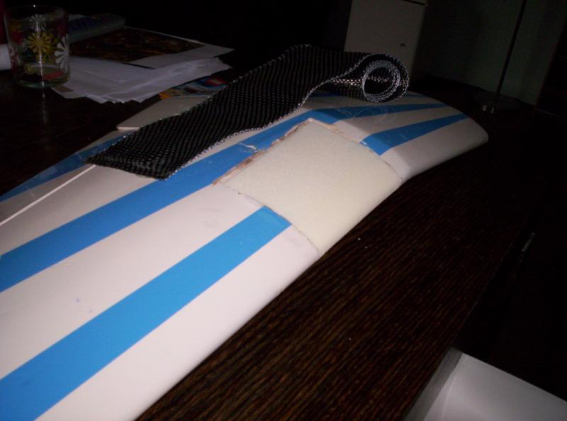

Met de "methode Willem" is de ligger extra versterkt. Er zit nu een stuk PU schuim in het wak in de vleugel. Dit stuk volgt de vleugel perfect. Ik heb het in overmaat uitgezaagd, verlijmd en vervolgens met een rasp flush met het vleugeloppervlak gevormd. met fijn schuurpapier het laatste stukje:
full
Het liefst zou ik dit bekleden met glas/ carbon. Een andere optie is om het schuim wat af te slijpen en eerst bekleden met balsa. Qua stevigheid zal dat dan weinig toevoegen: door de reparatie aan de liggers is de vleugel zeker sterk genoeg, het bekleden van het schuim met carbon zal volgens mij sterk genoeg moeten zijn. Je houdt denk ik altijd wel een lichte overgang naar het gedeelte naast de reparatie, als het straks afgewerkt is en de strepen staan er weer op dan is het voor mij de vraag of dat storend is. Mooi is leuk maar het moet vooral sterk zijn (en goed vliegen).
Gelukkig dacht ik er aan om nét voor het verlijmen van het stuk schuim een kanaal te maken voor de aileron kabel............
Suggesties zijn welkom!

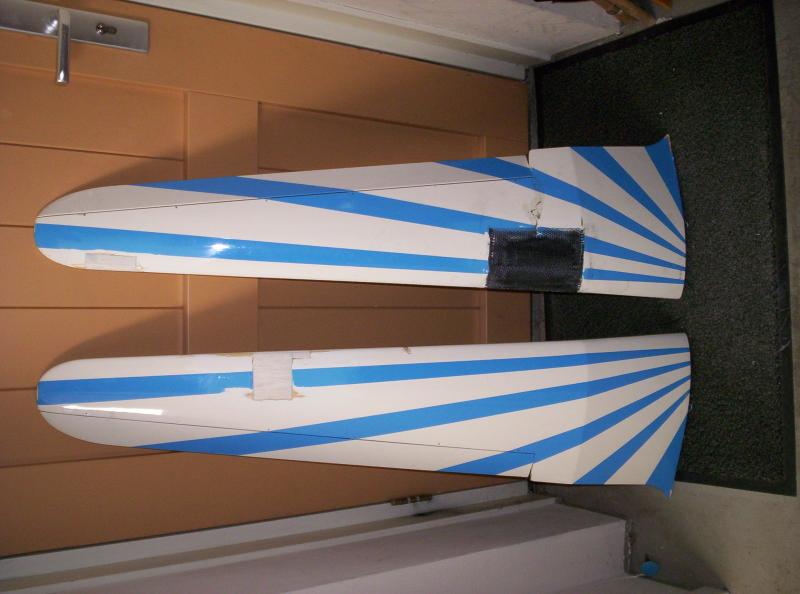

Het grote gat in de rechter vleugel is met full carbon gerepareerd, de kleinere gaten met schuim/ balsa, deze krijgen nog een laag glas/ epoxy.
De reparatie van de rechter vleugel heeft een prima resultaat gegeven, ik denk dat het gaat lukken om een redelijke overgang van de reparatie naar de vleugel te maken. In ieder geval heeft één en ander een sterk en stijf resultaat gegeven. De reparatie van de rechter vleugel is feitelijk een carbon D box. Nu nog verder afwerken en dan verder met de romp.

Ziet er mooi uit. Hoe ga je de vleugel verder afwerken?
Hoi Daan, het carbonweefsel vertoont nog duidelijk de weving. Daarover komt een laag epoxy/ mircoballoons dan wel Wilsor epoxy fijnplamuur om het mooi vlak te krijgen. Dat geldt ook voor de andere reparatieplekken. Die krijgen daarna een laag kunststof primer. De vleugel is nu gespoten. Het geheel wordt licht opgeschuurd met scotchbrite en afgewerkt met Sigma S2U hoogglans. De kleuren zijn RAL kleuren dus die zijn goed te (laten) maken. Ik ga de hoogglans met een verfroller opbrengen. Mijn ervaring is dat je daarmee een heel mooi resultaat kan halen en ik ben daar handiger mee dan met spuiten (je moet je beperkingen kennen). De gehanteerde kleurstelling ga in handhaven.
Verder komen er standaard servo's in de vleugel: de rolroeren zijn ongeveer een meter lang dus de servo die dat gaat aansturen krijgt wel wat te verduren. Het extra gewicht maakt voor deze kist niet uit.

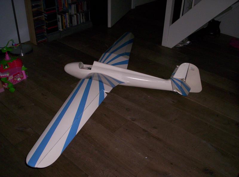

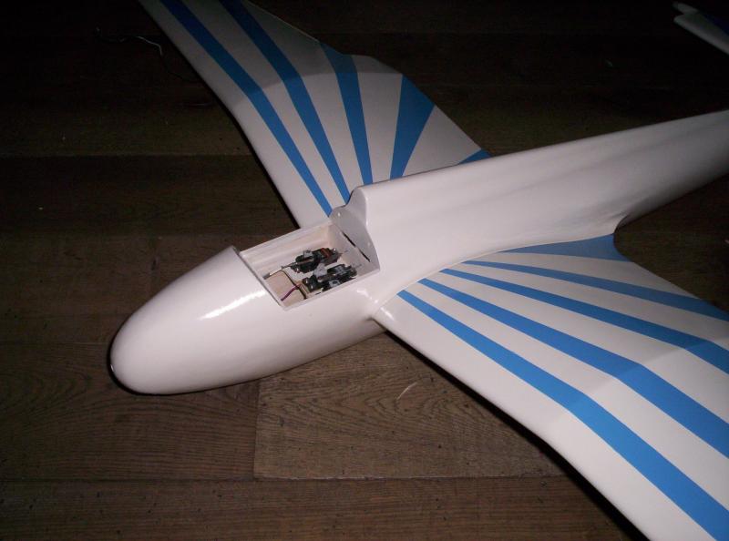

We zijn weer een stuk verder.
De romp is afgelakt met hoogglans, deze afwerking is goed gelukt.
Het stabilo was gebroken en het hoogteroer ook, deze zijn gerestaureerd en weer op sterkte. De aansluiting van het stabilo op de romp was versplinterd en daardoor was het een aardige klus om dit er recht en sterk op te krijgen. Het kielvlak staat er op de foto nog los op. Ondanks de spanwijdte van slechts circa 2,6 meter oogt de kist groter door de brede vleugels en forse romp. Het gewicht zal zo op 3,2 tot 3,3 kg uitkomen schat ik. Dat lijkt heel wat maar vergeet niet dat het vleugeloppervlak net zo groot is als een 3+ m. zwever.
