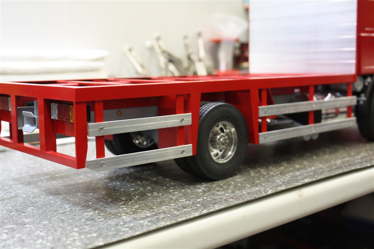

  5. VOLVO FH 16 750
    26 jan 2008
    10.893
    Haren (Ems) Deutschland

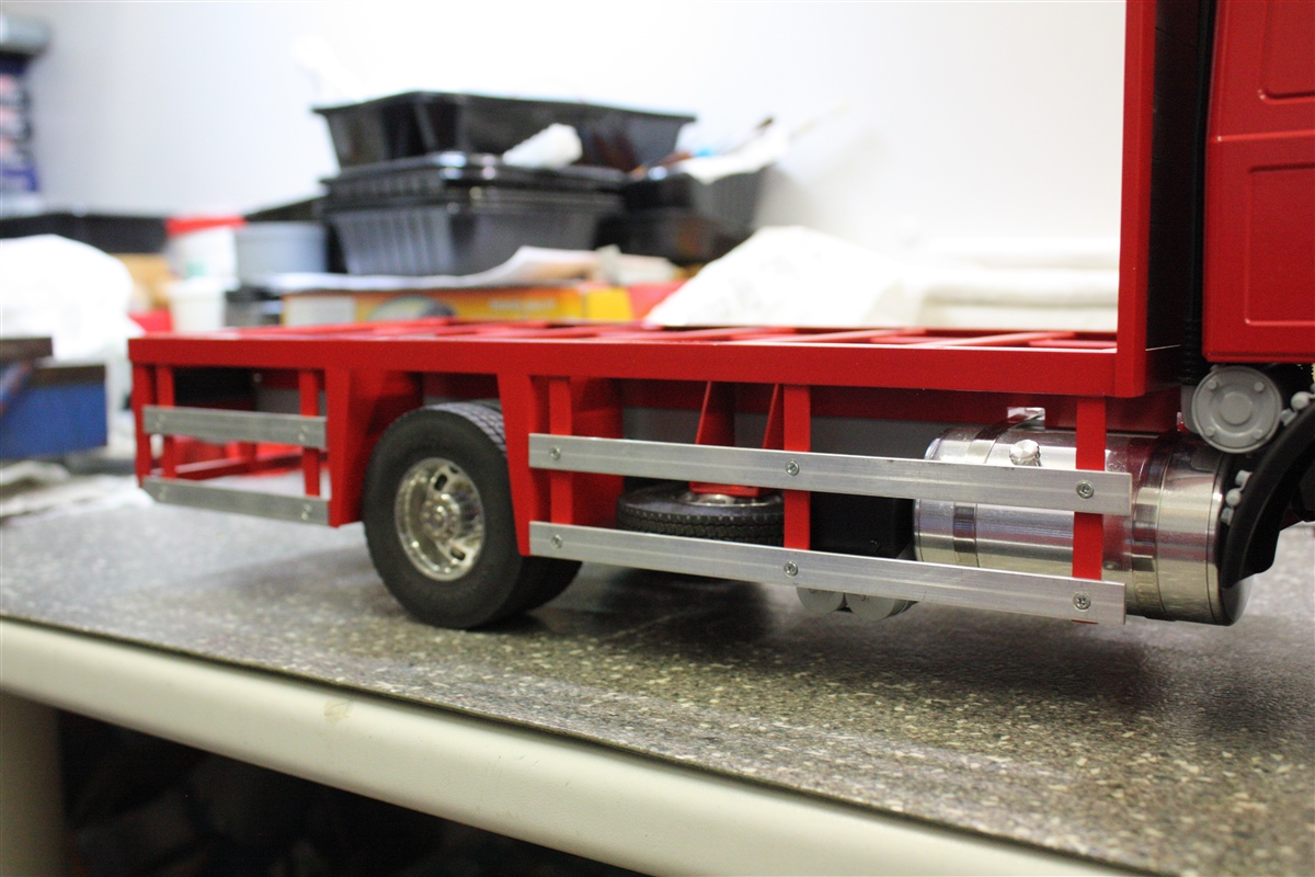

    Weer On Topic :
    Update : 110

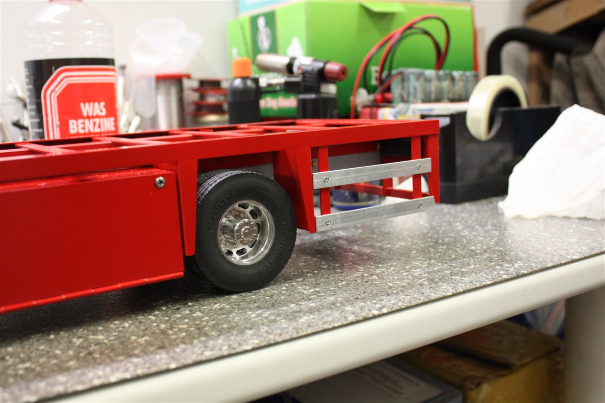

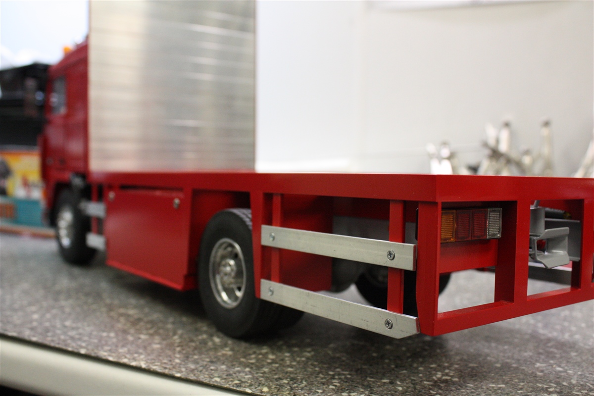

    Verder gegaan met de afbouw van de Volvo F12 bakwagen.
    Aan de rechterkant de aluminium planken van de onderrijbeveliging aan de daarvoor bestemde steunen gemonteerd :
    De brandstoftankdop is goed bereikbaar,
    Tot zover deze update :

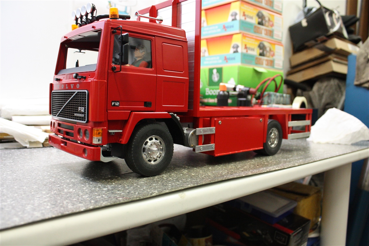

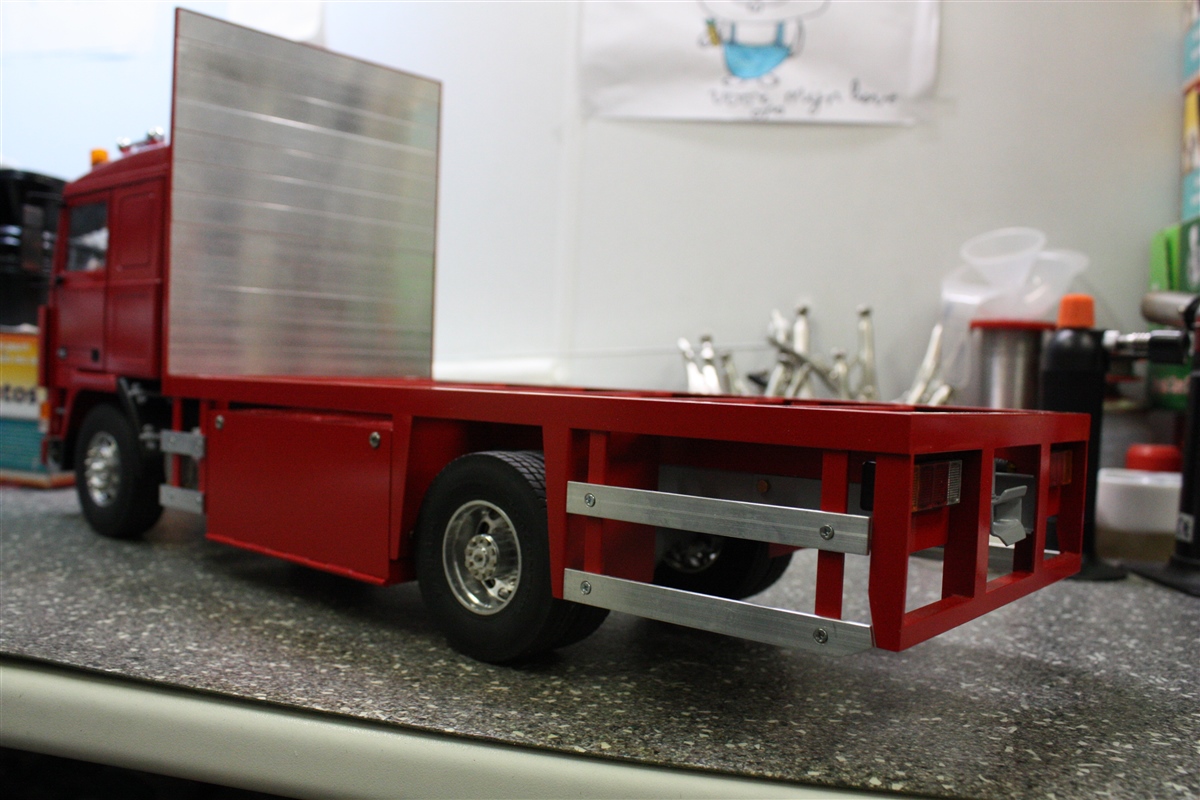

  6. VOLVO FH 16 750
    26 jan 2008
    10.893

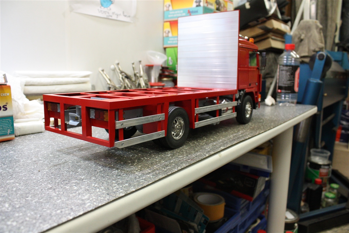

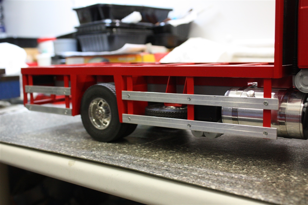

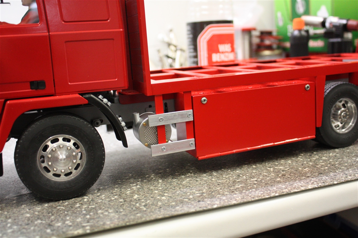

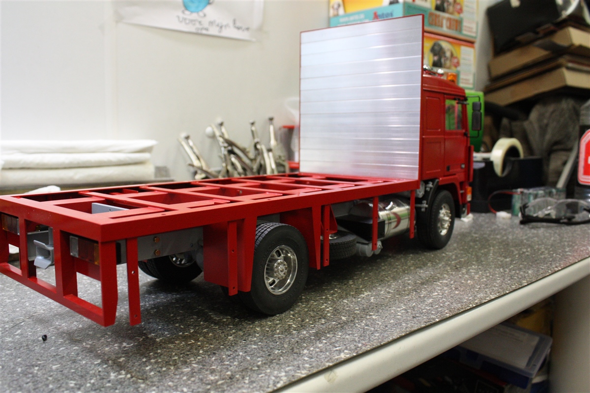

    Update : 111
    Aan de linkerkant de aluminium planken van de onderrijbeveliging aan de daarvoor bestemde steunen gemonteerd :
    Het uitlaatstuk vanaf het spruitstuk van de motor moet nog gemonteerd worden.
    Tot zover deze update.
    ahop, Catwoman, bvdh en 6 anderen vinden dit leuk.

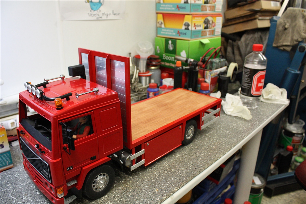

  10. VOLVO FH 16 750
    26 jan 2008
    10.893

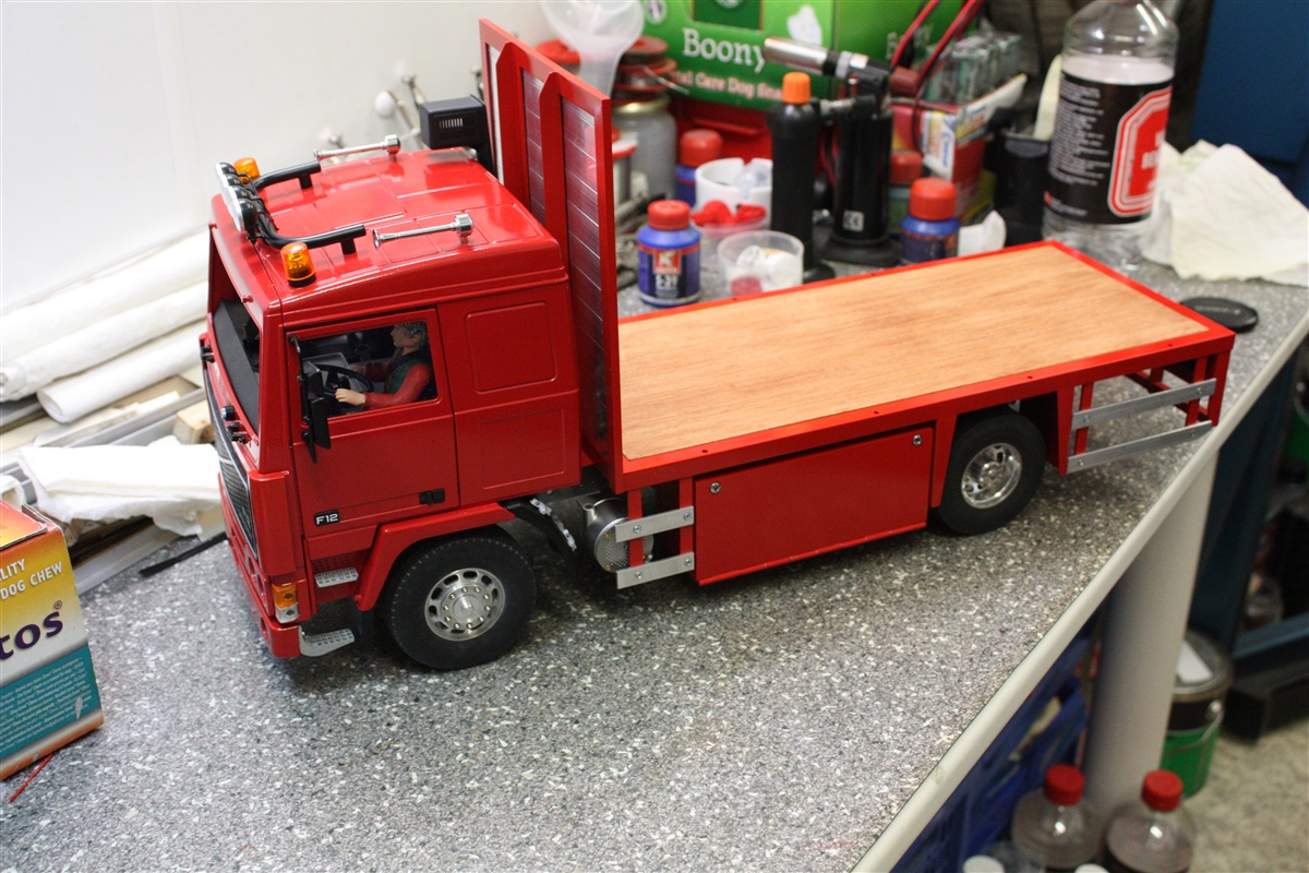

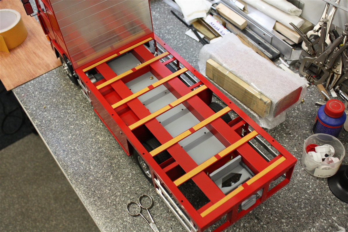

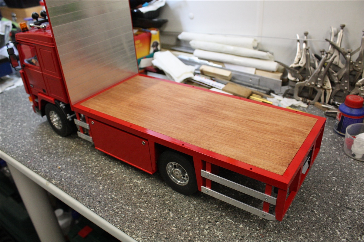

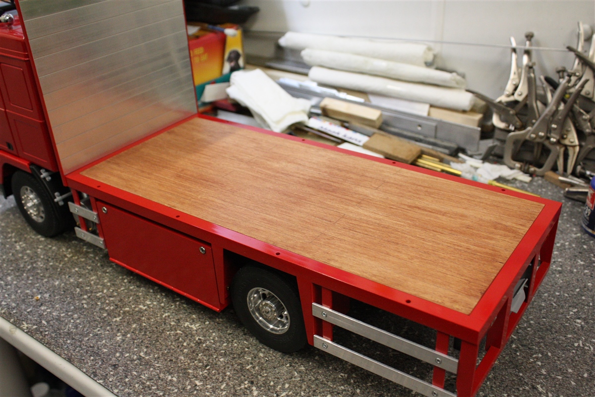

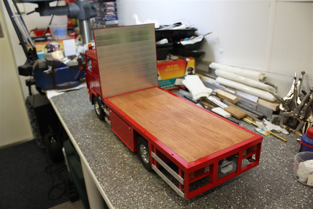

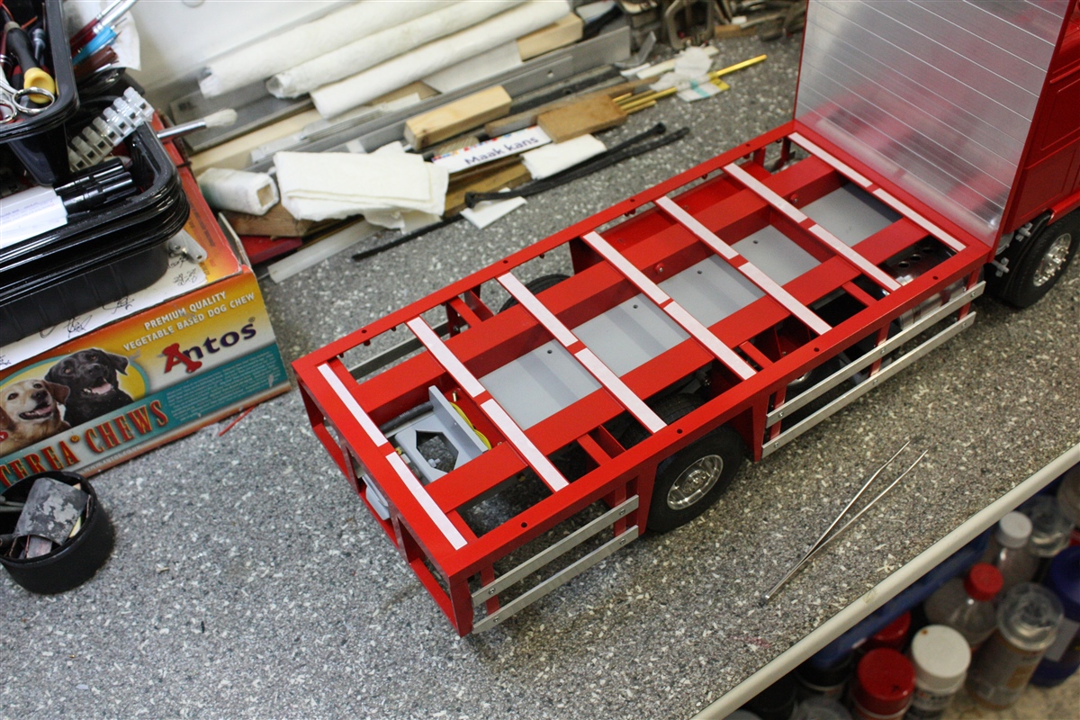

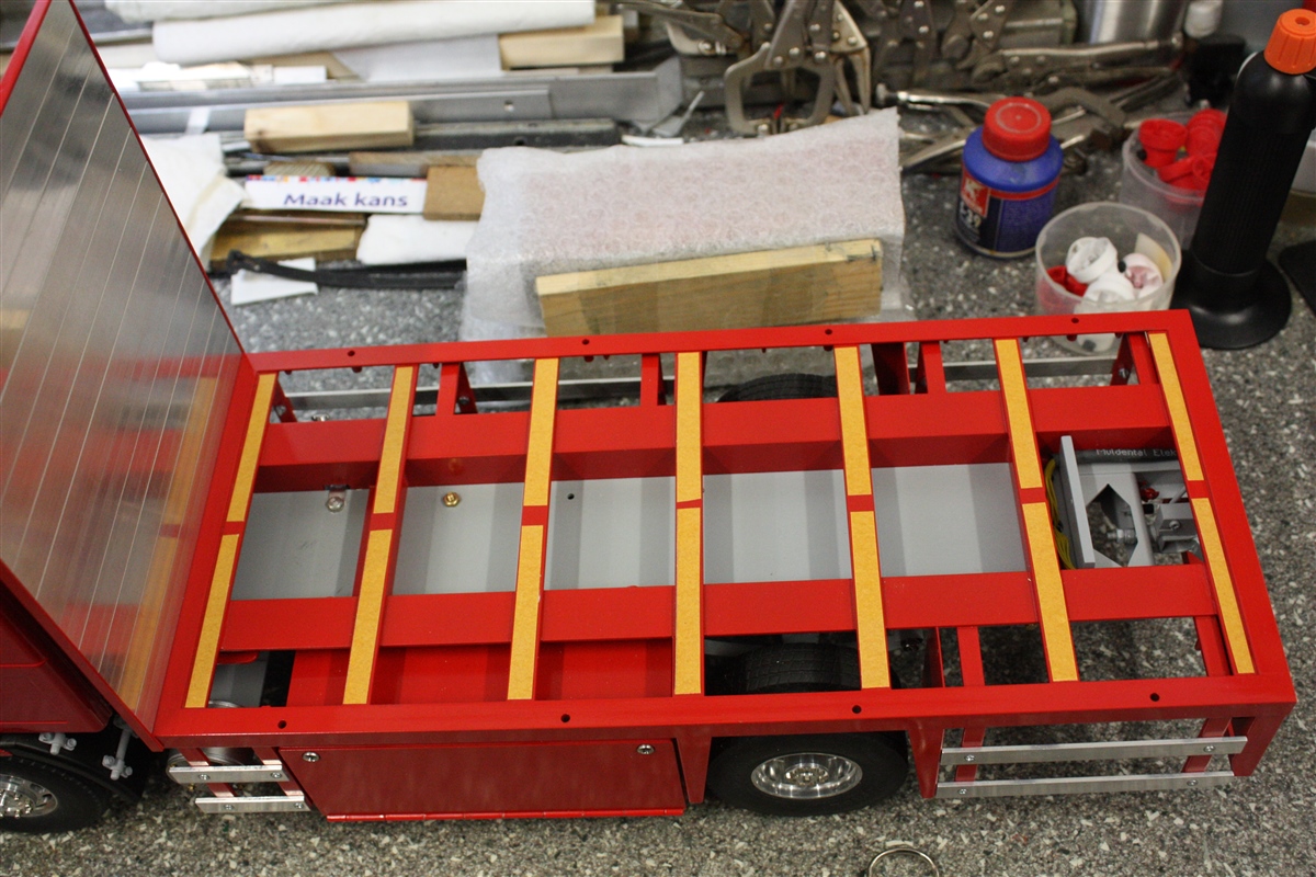

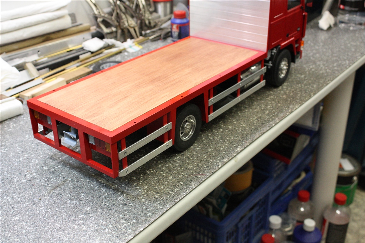

    Update : 112
    De houten laadvloer gemonteerd op de laadbak.
    De houten laadvloer vastgeplakt met dubbelzijdig tapijt tape/plakband.
    Dit plakband is uitermate geschikt om de houten laadvloer vast te plakken op de laadbak
    Dit plakband heeft enorme kleefkracht en hecht goed op de rode lak op de profielen van de laadbak en op de houten laadvloer.
    Het beschermfolie verwijderd van de tape/plakband.
    De houten laadvloer vastgeplakt op de profielen van de laadbak.
    Richard 7930, ahop, bvdh en 9 anderen vinden dit leuk.

    Mooi authentieke vloer erin :)
  12. marcelinets
    marcelinets Guest
    Heel erg mooi geworden, mooie laadvloer Pieter. Nu een foto van beide Volvo,s naast elkaar.

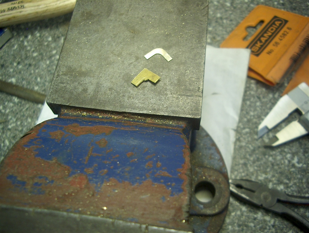

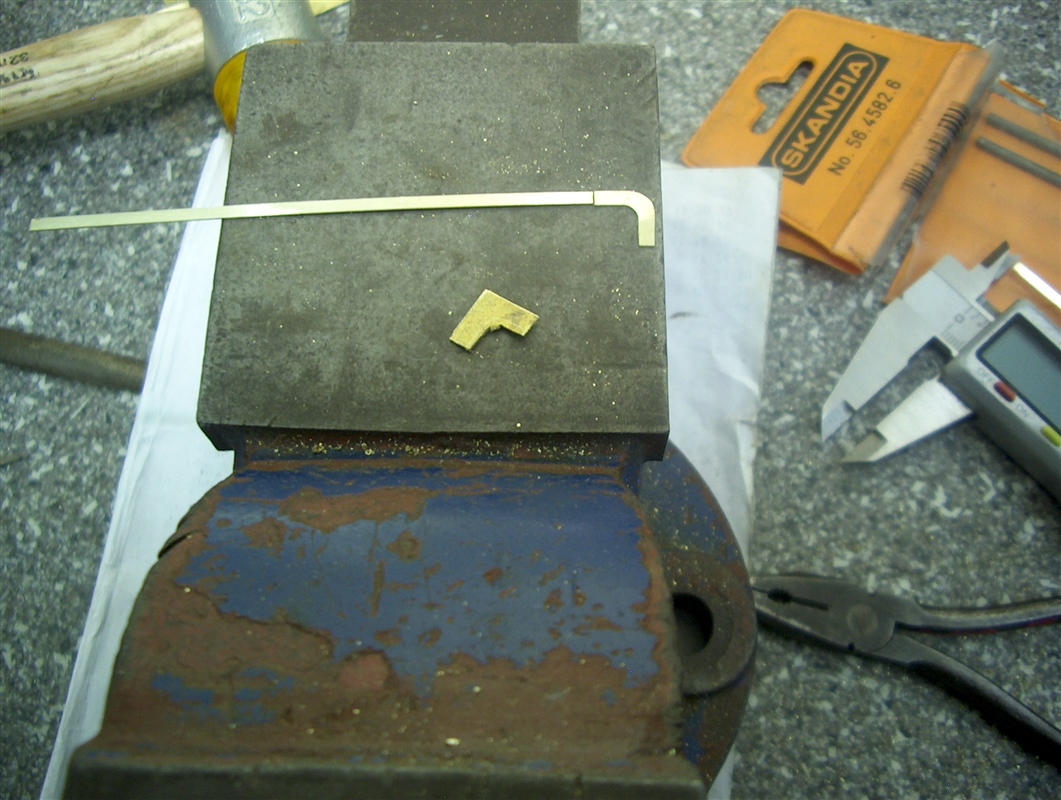

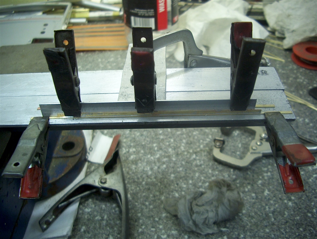

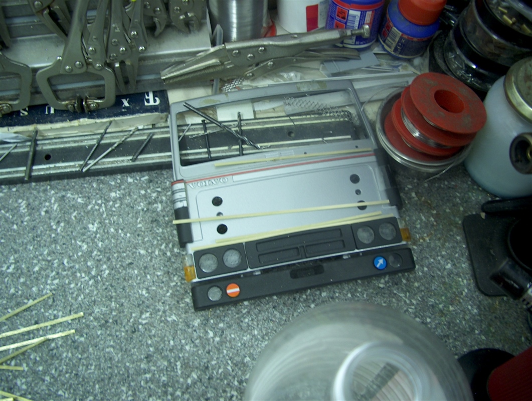

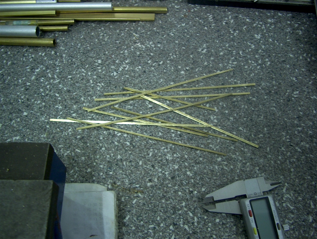

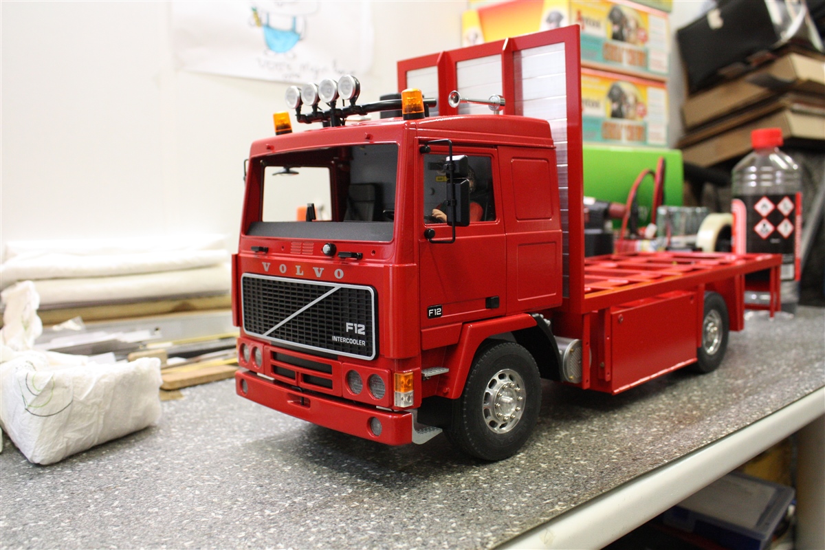

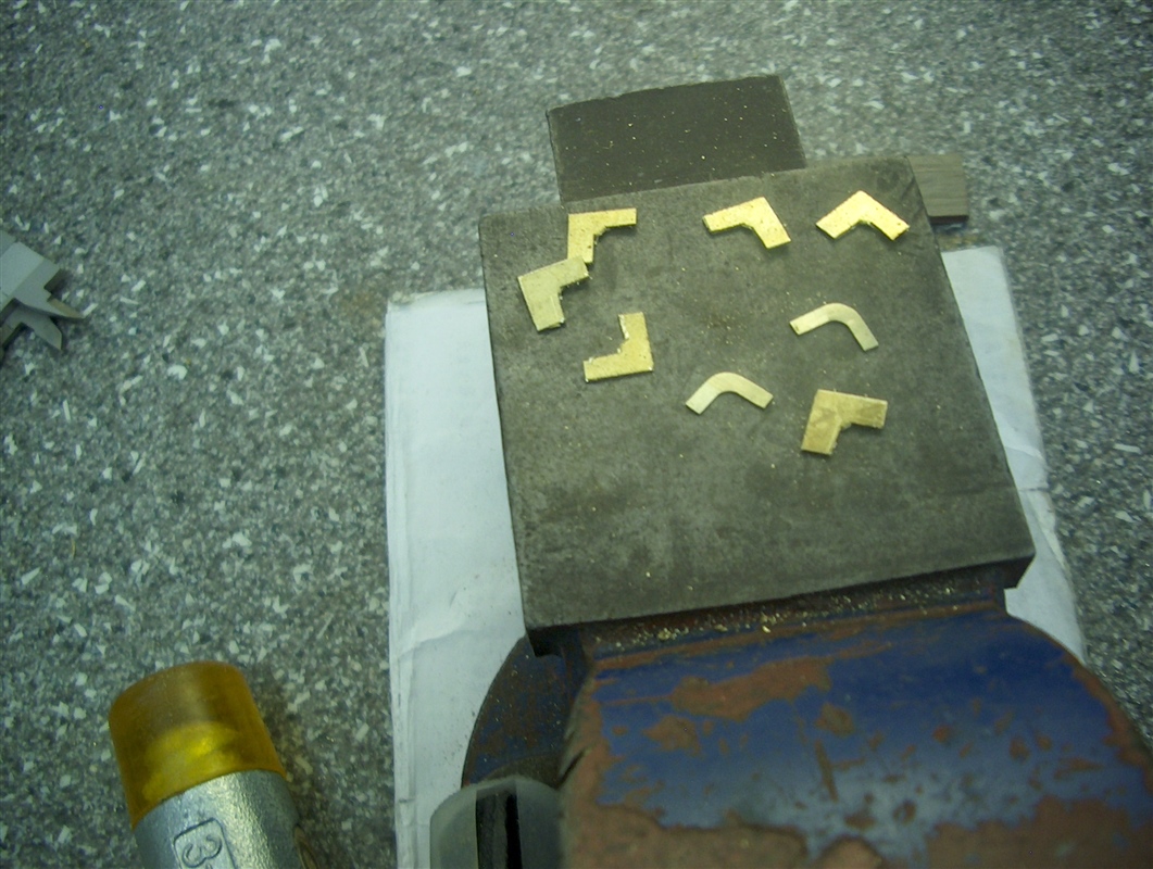

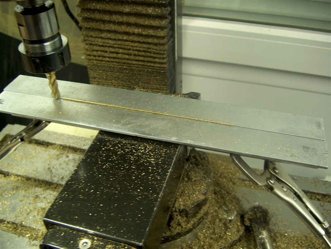

    Update : 113

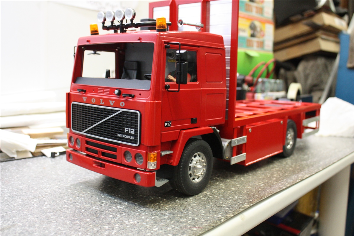

    De Volvo F12 bakwagen nu eindelijk maar eens helemaal afmaken, er moeten nog een aantal zaken/dingen gebeuren/afgewerkt worden, waaronder de voorruit maken en monteren.
    Een donor Volvo voorfront gebruikt om het frame van de voorruit te maken. De messing strips van 0.5 mm dik, voor het frame van de voorruit gelijk gefreesd met het frame van de Volvo F 16.
    De 8 hoekjes ruim uitgezaagd en daarna iets groter dan de rechte randen van het frame op maat gevijld. (2x 4 hoekjes)
    Daarna het geheel in elkaar gesoldeerd, zodat het een T profiel ontstaat.
    (wordt vervolgd)
