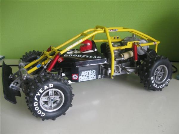

Al enige tijd zocht ik een Graupner Landjump. Vroeger was ik in het bezit van een SG/Robbe Leopard en ik wilde graag weer een brandstofbuggy. De Landjump is natuurlijk een belangrijke geweest in de geschiedenis van de RC buggy's dus die moest het worden. In Duitsland uiteindelijk een gevonden die er niet mooi uitzag maar wel in goede technische staat was.
Op internet is zeer veel informatie te vinden dus de complete bouwtekeningen waren zo gevonden. Na vele foto's is de Landjump helemaal uit elkaar geweest. Alle schroeven zijn vervangen door inbusbouten en alle metalen componenten zijn gepolijst. De zo bepalende rolbeugel werd door een bedrijf gepoedercoat. Ik mag wel zeggen dat hij er nu beter uitziet dan ooit tevoren.
Via mijn werk werden enkele onderdelen opnieuw gedraaid (assen voor de voorwielen)en waren niet van nieuw te onderscheiden!
Uiteindelijk alles weer in elkaar gezet tot een complete auto. Tot slot via Welcome to Landjump.net een repro decal vel besteld zodat de "originele" stickers weer op de rolbeugel konden.
De eerste testrit liep prima. De O.S motor (is net als de buggy) tenminste 25 jaar oud en liep direct zonder problemen. Een bekende winkel uit Bussum heeft voor dit oudje speciale brandstof gemengd waar hij dus prima op loopt.
En nu.....onderdelen zijn lastig te verkrijgen dus er mee rijden is en blijft een risico. Ondanks dat de Landjump prima in elkaar steekt is er altijd een risico op schade.
Misschien is er nog wel iemand die zijn Landjump verkoopt of onderdelen heeft liggen??
Zal dus wel enkele keren rijden worden maar vooral een mooi model om naar te kijken.

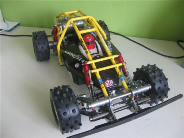

Nog een foto van na de restauratie:
En nog een:
Groeten,
Anthony
