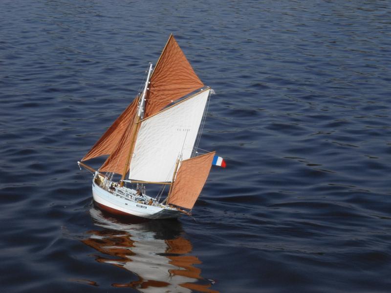

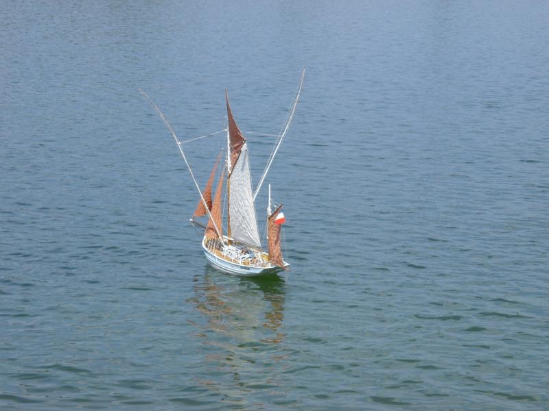

Voor de bouw van mijn schip de "Kerz~Atao" een vergelijkbaar schip als de "Marie-Jeanne" heb ik tekeningen gebruikt uit het Musee de la Peche in Concarneau. bij deze tekeningen zit een bestek van de bouw van het orginele schip, hierin wordt voor de deksplanken gesproken over Noors vurenhout. de maten van de planken zijn 5cm dik en 13cm breed, helaas is er geen lengte maat opgegeven. ik ben uitgegaan van planken van 6 meter lang.

Bedankt voor de foto's en de info Imre. Dat is een mooie schuit en voor zover ik het kan bekijken zijn er niet veel verschillen met de Marie Jeanne.
