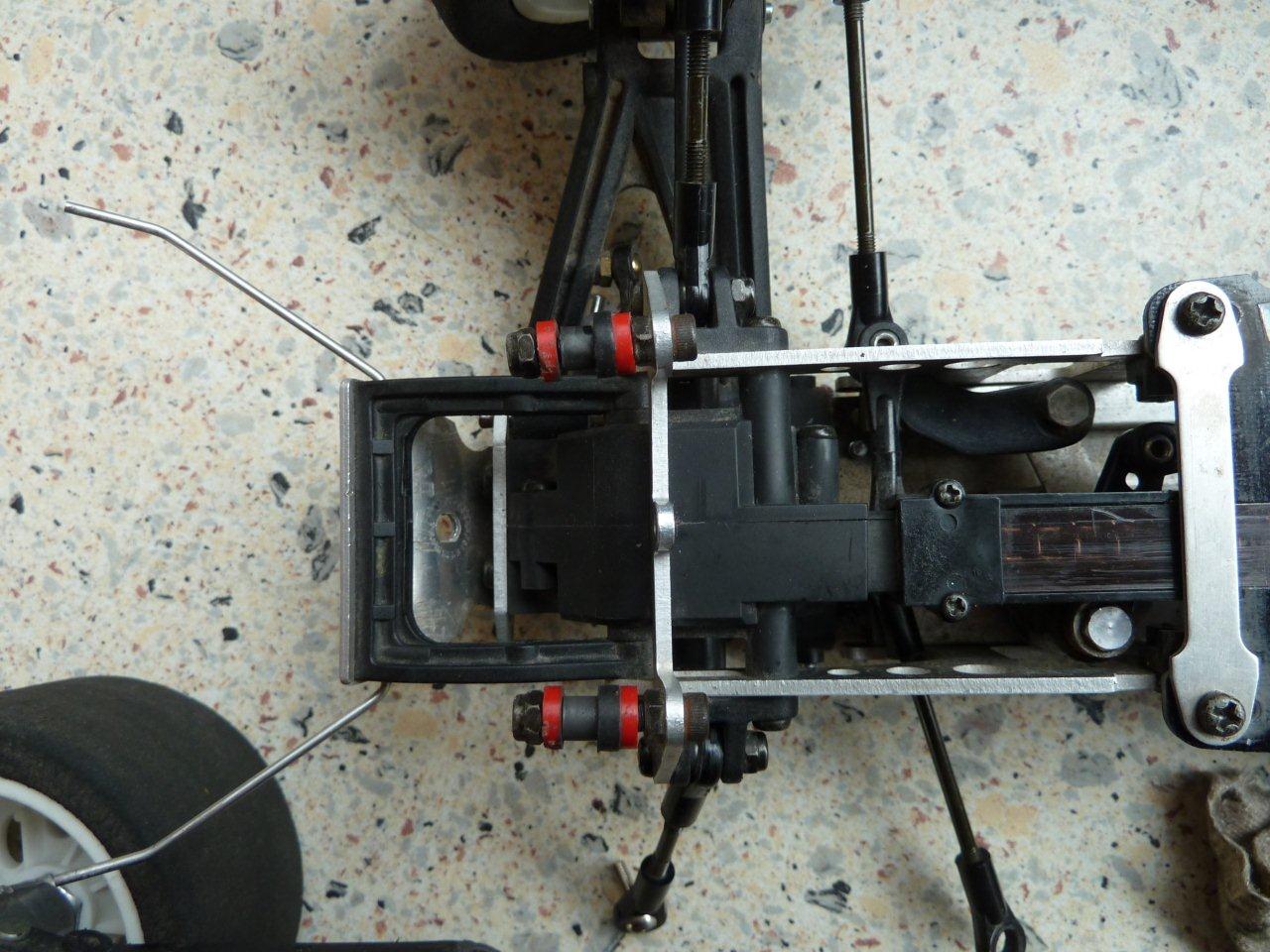

Wat ook aangepakt moest worden was de stuurinrichting. Die was niet zoals het hoort te zitten:
Als ik alleen dat plaatje alu, wat onder tussen de 2 pivots zit, op de juiste plek zette, ging de besturing erg zwaar. Er bleek een e-clip te missen, bij de onderkant van de servo saver, waardoor deze door de veerdruk over het alu plaatje schuurde. Een passende e-clip had ik nog wel, en met behulp van wat shims kon ik de stuurinrichting weer soepel draaiend en met minimale speling inbouwen:
