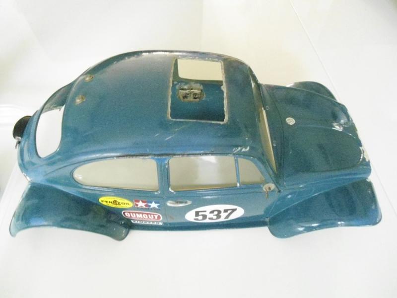

    De kap verkeert ondanks het minder fraaie uiterlijk in redelijke staat. Geen scheuren, wel vermiste spiegels. De neus heeft zijn langste tijd gehad. Het glas is compleet en heel.

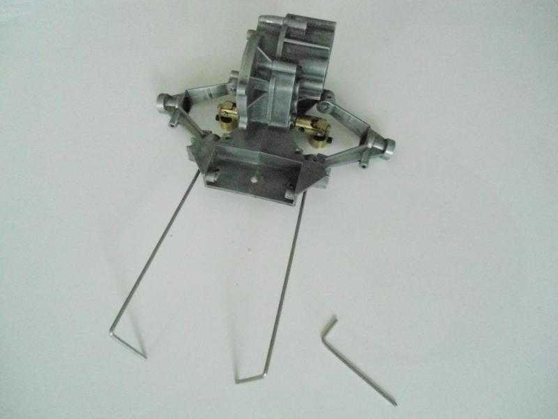

    Chassis gelukkig zonder breuken of scheuren. De vering is veel te stug.
    De voorwielophanging: verkeerd gerepareerd en wat missende onderdelen.
    Achterzijde,. verwaarloost en een vermiste uitlaat, antennepost niet origineel.

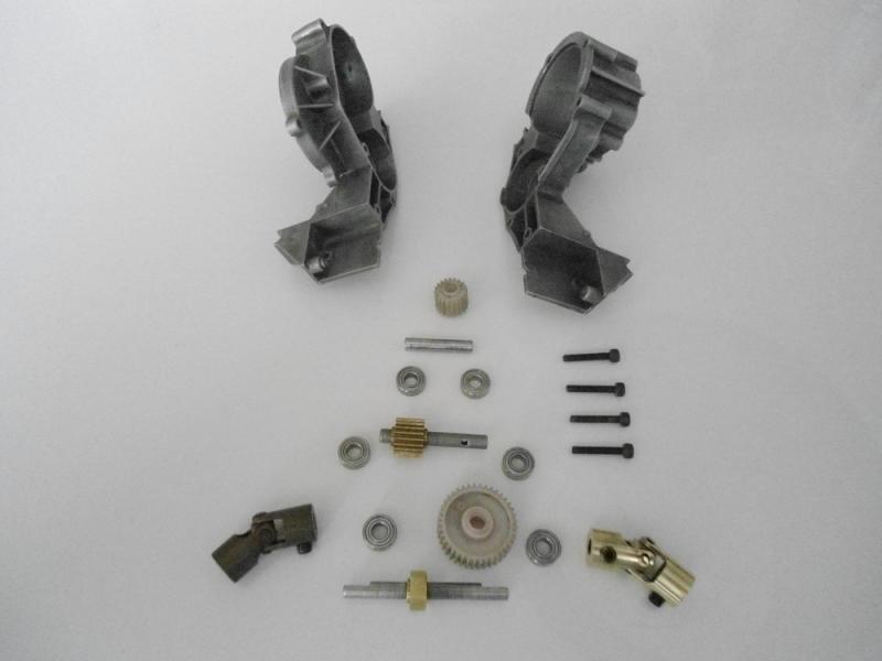

    Als eerste heb ik het motor / versnellingsbakhuis aangepakt. Eerst flink in het hete water, daarna met pure Dreft en een schuursponsje. Uiteindelijk met de Dremel en een filten polijstschijfje er over en zie hier. Het verschil tussen voor en na.
    Toen het klaar was moest ik een schroefje gebruiken om het bij elkaar te houden voor de foto. Voor die tijd klemde en plakte alles zodanig dat het vanzelf in elkaar bleef zitten.

    De normale volgorde van bouwen begint bij de versnellingsbak.
    Alle vieze of kapotte onderdelen die aan de wagen zaten heb ik in een grote bak gegooid. Schroefjes en andere kleine onderdeeltjes heb ik in een zakje gedaan om ze niet kwijt te raken. Eerst de benodigde onderdelen maar eens bij elkaar zoeken.
    Om een indruk te geven van hoe vies alles was zie je links de kruiskoppeling zoals die van de auto af kwam en rechts de gereinigde en gepolijste kruiskoppeling.
    Origineel heeft de oude Sand Scorcher bussen in plaats van lagers. Gelukkig passen de standaard Tamiya kogellagers als vervanging. Deze auto had deze upgrade al dus ik hoefde ze alleen maar schoon te maken en te controleren. Eerst in de Dreft om te ontvetten, daarna wassen / spoelen, droog blazen met druklucht en vervolgens in een badje met WD40 (mede om evt. achtergebleven vocht te verwijderen).
    De tandwielen hebben de zelfde behandeling gekregen als de lagers alleen heb ik de tanden 1 voor 1 schoongemaakt met een borsteltje in mijn Dremel. Slijtage vertonen de tandwielen gelukkig niet dus er hoeft niets vervangen te worden.
    In elkaar dus met die bak.
    Ik kies er, ondanks dat de manuel dit aangeeft, voor om niets plakkerigs tussen de twee helften van de versnellingsbak te smeren. Het wordt geen auto om mee over het strand en door de branding te crossen zoals destijds de promotiefilm liet zien.
    De manual geeft keurig aan welke schroefjes er moeten worden gebruikt door ze in de kantlijn op ware grootte te laten zien. In dit stadium hoeven er nog maar 4 schroefjes in omdat de overige schroefjes meer dan alleen de versnellingsbak moeten bevestigen.
    Klaar met de eerste bladzijde:p
    Even testen,... yes! alles draait soepel. Als ik een draai aan 1 van de asjes geeft blijft het geheel soepel eventjes doordraaien. Bijna geen weerstand dus.

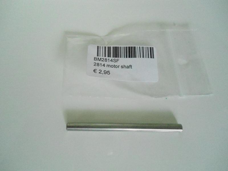

    Wat echter een probleem is zijn de 4x12mm asjes die gebruikt worden in de draagarmen van de achterophanging te vinden.
    Na veel zoeken heb ik 1 website ter wereld gevonden die ze los levert. Alle anderen alleen in combinatie met de veren.
    Het was allemaal nog niet zo erg geweest als Tamiya niet bedacht had dat ze dit onderdeel wilden modificeren op de re release. Wat ze gedaan hebben is de oude asjes (gewone 4x12mm rondijzeren stafjes) aan 1 zijde afgevlakt zodat de borgschroef / imbus beter zou blijven zitten.
    EN DAT WILLEN WE NATUURLIJK NIET:mad:. Want ik heb gezegd dat ik zoveel mogelijk origineel wil restaureren.
    :help::help: wie heeft er of weet waar ik een asje van 4x12mm rond kan vinden (liefst rvs) zodat ik het zo goed mogelijk origineel kan maken.
    Het zou goed kunnen dat een dergelijk asje ergens in een ander model, al dan niet van Tamiya, ook wordt gebruikt.
    Als het echt niet meer bestaat zou ik erg blij worden van iemand die dat gewoon kan draaien.
    Alvast bedankt voor de hulp.

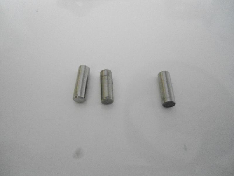

    Omdat ik de asjes voor de draagarmen niet compleet had moest ik wat verzinnen.
    Zoals zichtbaar hierboven mis er 1 asje. De asjes van de Re release en de originele zijn verschillend. De oude zijn eenvoudig rond 4x12mm de nieuwe hebben een afgevlakte kant. Het idee daarbij is dat het imbusboutje beter zou blijven zitten. Omdat ze nergens meer te vinden waren heb ik de stoute schoenen aangetrokken en ze zelf maar gemaakt.
    In de hobbyzaak een motor asje gekocht van precies 4mm.
    Vervolgens met de Dremel stukjes van 13mm afgeslepen die ik vervolgens in mijn accuboormachine heb gezet. Vervolgens met een minivijltje op maat gemaakt en een schuin kantje er aan. Zie hier:
    In het midden de oude aangetaste as, links en rechts de nieuwe asjes.
    Nu kunnen we in ieder geval weer verder.
    De asjes passen perfect en de draagarmen bewegen soepel. Uiteraard is er een klein beetje vet tussen gegaan.

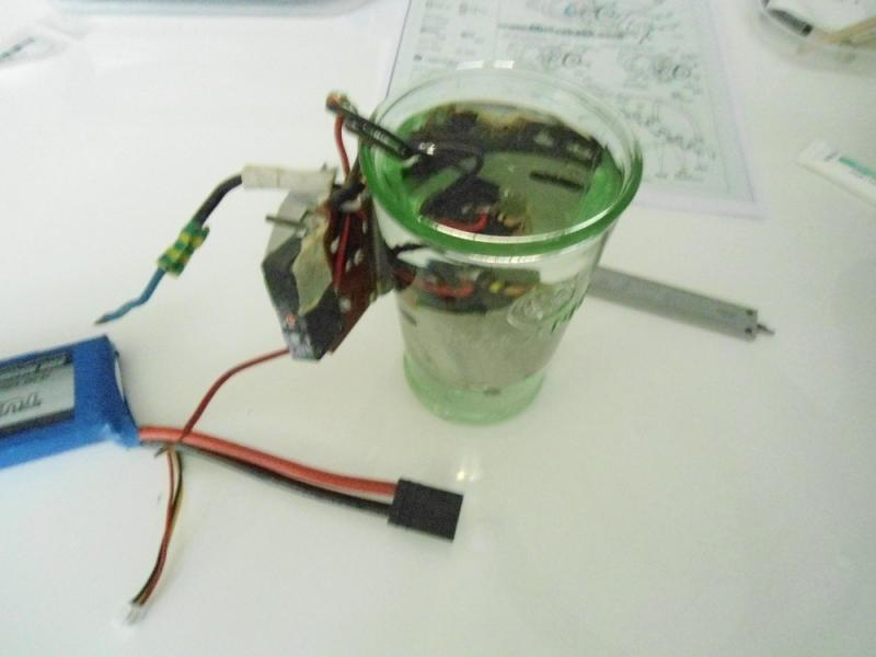

    De originele motor had ik eigenlijk nog niet bekeken en ik wist helemaal niet of die nog zou draaien. Om dat te proberen en direct wat aan onderhoud te doen heb ik hem maar in een glas water gehangen.
    Ik heb geluk,.. het motortje en de regelaar werken nog. Na een minuutje draaien in het glas zag het er zo uit.
    Er drijft duidelijk allemaal rommel in het water.
    Nu ik weet dat hij draait en de regelaar werkt moet ik bedenken hoe ik dit ga aanpakken. Het lijkt er op dat een paar nieuwe draden van accu naar regelaar en van regelaar naar motor geen overbodige luxe is.
    De regelaar wordt erg snel warm / heet en er zit een weerstandje los.
    Iemand een idee waar al die weerstandjes voor zijn en of ze echt nodig zijn?

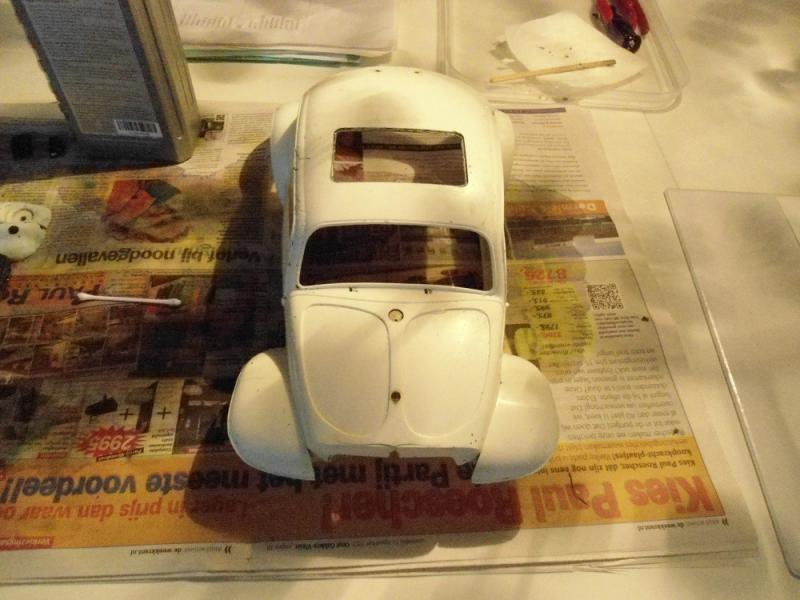

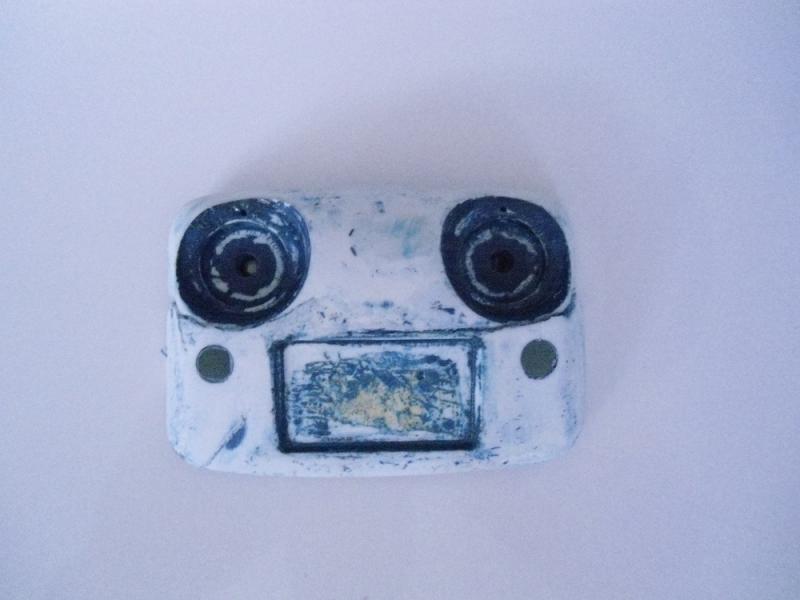

    De body van de Sand Scorcher was lelijk gespoten en in een niet zo`n dappere kleur. Daar moest wat aan gebeuren.
    In principe wil ik bouwen in de volgorde van de manual maar dit klusje kon ik niet laten liggen.
    Als je gaat zoeken op een methode om verf te verwijderen van hard plastic rc body`s kom je van alles tegen.
    Nagellak remover zonder aceton, remreiniger, stickerverwijderaar en nog veel meer.
    Omdat de neus die op deze Sand Scorcher zit bijna helemaal in tweeën is gebarsten dacht ik hier maar eens mee te gaan experimenteren.
    Als eerste heb ik een spulletje dat nagellak verwijderd geprobeerd dat mijn wederhelft gebruikt bij haar nail art (voor wie niet weet wat dat is).
    Het leek aanvankelijk te werken maar al gauw kwam ik er achter dat er twee verschillende lagen verf op deze body zaten. Hierdoor leek het te werken maar slechts daar waar de onderste laag zichtbaar was of bloot lag werkte dit. Hiermee kon ik dus niet verder.
    De tweede poging was remreiniger. Ook zo`n kul verhaal dat op het net te vinden is. Het enige dat dit spulletje doet is heel heel heel goed ontvetten. Dat gaan we dus voor het spuiten nog een keer gebruiken.
    De derde poging was stickerverwijderaar. Werkt heel goed. :oops: Maar begint direct te vreten aan het plastic. NIET DOEN DUS!
    Dan maar eens gewoon een beetje schuren met wat waterproof 600 grid. Dan krijg je dus zoiets.
    Dit ging het allemaal dus niet worden.
    Dan herinner ik me een ander goedje.
    RemOLIE:yes:
    Direct even via mijn vriendelijke garagehouder die mij ook al aan rubbertjes voor mijn DT-02 had geholpen.
    Het blijkt dat ze lastig van oude remolie afkomen dus dat kon ik in ruime mate zo meenemen.
    Gewapend met een kwast, een dop vol remolie, een body met meerdere lagen verf en een dikke krant, aan de slag.
    Eerst alles er vanaf gehaald.
    De handgrepen, het glas, de nummerplaat, nummerplaatverlichting en de bodymount / klem komen er zonder al te veel problemen af zonder iets te beschadigen. Het dakraampje is er ook alleen niet zichtbaar op de foto.
    Daarna ben ik gaan smeren:D
    Na een uurtje weken begint er resultaat zichtbaar te worden.
    Daarna afspoelen en wrijven met een schuursponsje.
    Kijk dat werkt tenminste. Doordat er een behoorlijk dikke laag op zit en ook nog eens van verschillende soorten heb ik het geheel gewoon een nachtje laten staan. De behandeling herhaald 2x, 3, 4x zowel binnen en buitenzijde. Eigenlijk ben ik de tel een beetje kwijt geraakt.
    Tada:D Aan de binnenzijde is het bewijs tevoorschijn gekomen. De originele Sand Scorcher body heeft aan de binnenzijde van het dak "Tamiya" vermelding. De re re heeft dit niet.
    Kleine tip! haal eerst de stickers er vanaf als dat mogelijk is. Gewoon met een Stanlymes of hobbymes er vanaf schrapen. De remolie lost de sticker niet op waardoor de lak onder de sticker gewoon blijft zitten.

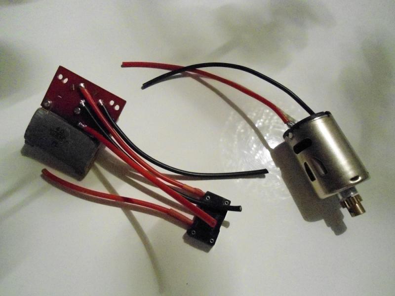

    Motor en bedrading
    En weer verder met het chassis en de bouwvolgorde in de manual.
    De motor moet geplaatst worden. Wat er uit kwam was een Mabuchi motor die was gesoldeerd aan de regelaar. Er zaten allemaal verschillende soorten en kleuren daad aan. Van 220v draad tot fietsdraad.
    In de vorige post had ik het al over de weerstandjes gehad die aan de motor tussen + en- en tussen zowel de beide polen en de massa van de motor zaten. Na een half uurtje zoeken op vintage Mabuchi motortjes had ik nog nergens extra weerstandjes gezien. Vermoedelijk is het ontbreken van de grote standaard weerstand de reden geweest van het aanbrengen van de weerstandjes. Waarom dit zo slordig en met allerlei verschillende soorten draad was gebeurd is mij een raadsel. Wat mij betreft weg ermee.
    Gelukkig is mijn inmiddels bij verschillende mensen bekende bak "Kapot en kwijt" gewillig en liggen er ook allerlei soorten "Overgehouden" in.
    Een mooi stuk draad van betere kwaliteit in zwart en rood was dus snel gevonden. Na een dik uurtje klussen hebben we het volgende resultaat.
    Nette strakke bedrading. Iets langer hier en daar en zeker dikker. Er komen nette stekkertjes aan zodat de motor nog kan worden vervangen door de "Sport Tuned" waarvoor ik nog wat onderdeeltjes zoek.
