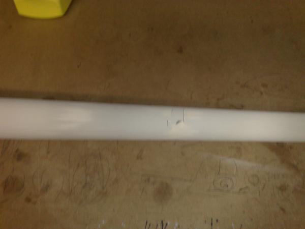

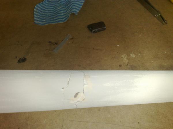

Morgen volgen de 1e foto's

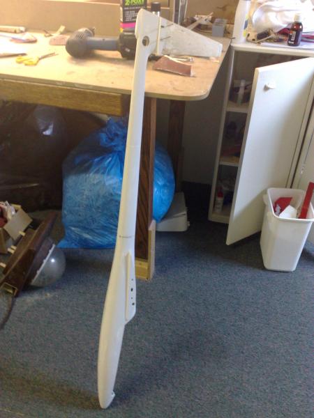

En de cirrusromp.

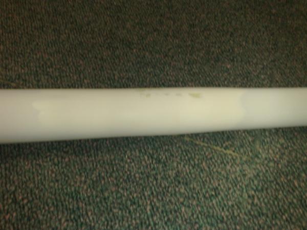

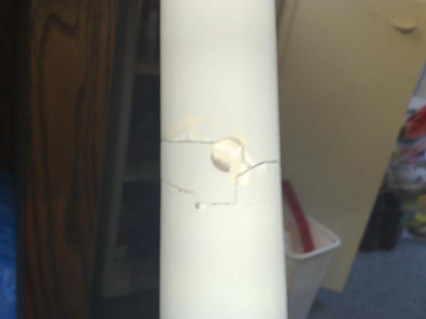

Al met al was het toch een lelijke breuk,,maar zoals je ziet toch weer een geheel.

oohh ;) dat is helemaaaal niet erg ;)
op een cirrus komen toch nooit grote krachten.
dat kan allemaal mooi hersteld worden :)
alvast succes met de herstelling, en het mooie resultaat achteraf

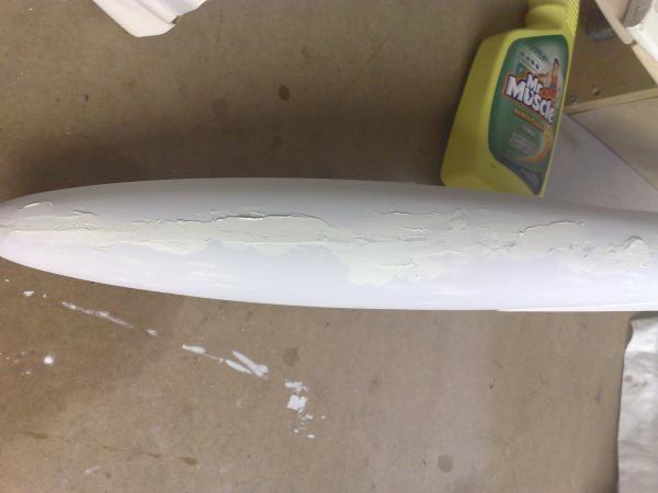

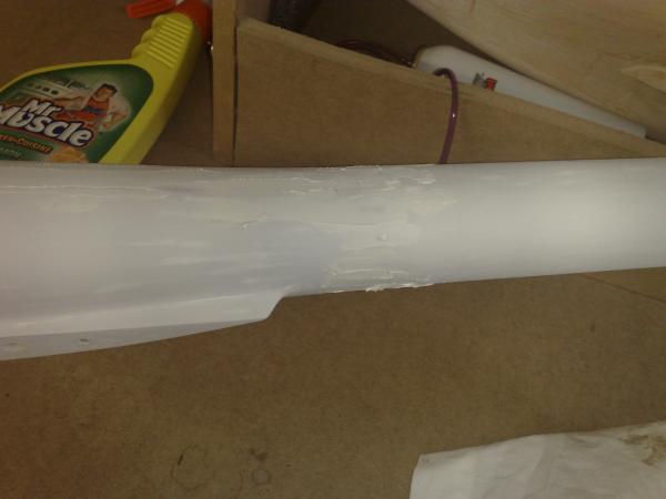

1e keer plamuur aangebracht.
Morgen maar verder met schuren.

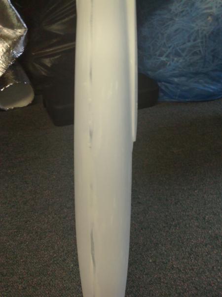

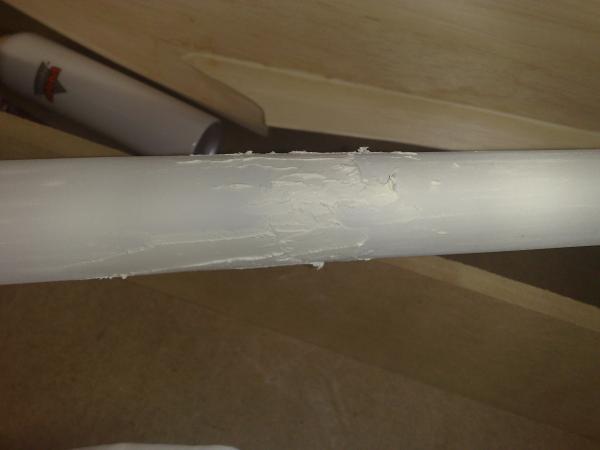

Dit was een ander verhaal, omdat hij hier de 2e keer gebroken is toch maar een matje met epoxy er omheen gelegd.
Tevens de is ook de 2e schuur plamuur en schuurbeurt.

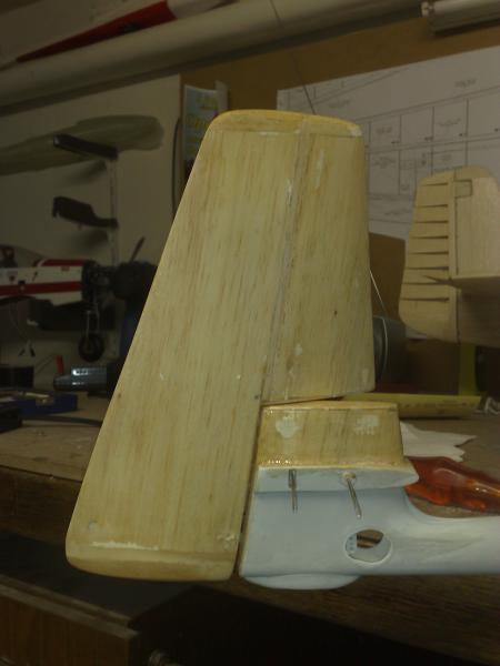

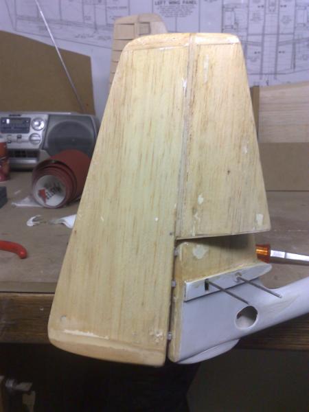

En hierbij het aangepaste richtingsroer en afgewerkt met 3 lagen G-4 in combinatie 25 gr matje.
Hopelijk zo een beter stuur gedrag.

hij zal wel beter sturen, vind het alleen wat jammer dat de originaliteit er dan onder lijd.
Ja dat zeg je nou wel, maar is dat ook zo???
Eind jaren 70 bracht Graupner de cumulus 2800 uit met zo'n roer.
Die romp is hetzelfde als die van de Cirrus want beide modellen kon je de romp en vleugels combineren.
Ik meen ook in die tijd wel eens een Cirrus gezien te hebben met hetzelfde roer.

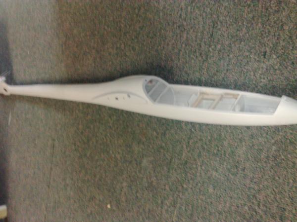

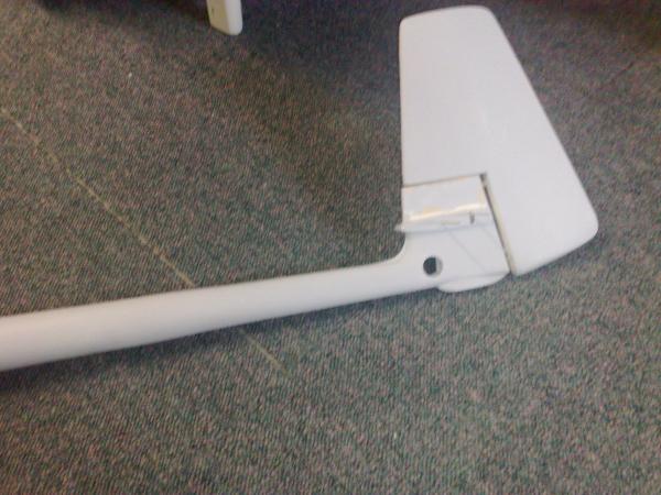

Zo de romp van de Cirrus weer strak en met aangepast richtingsroer.
Komende week naar de spuiter.

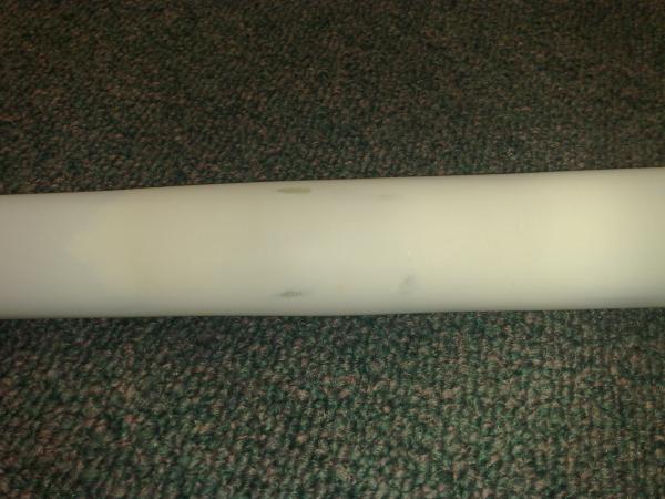

inmiddels gespoten...
De romp (en nog 2 andere van andere draadjes elders) is inmiddels gespoten en hangt nu te drogen.
