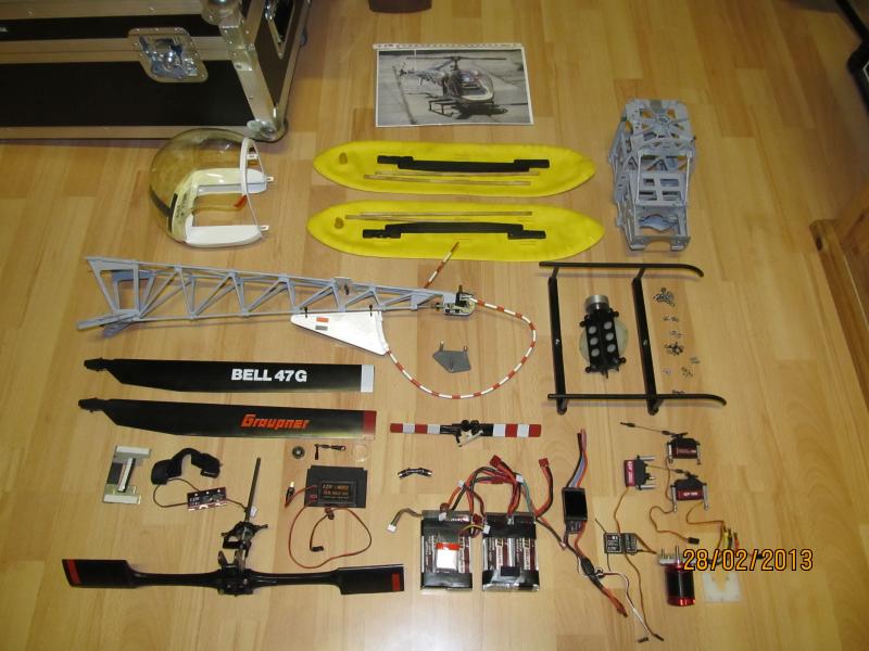

Ooit in 1980 een mooie Bell 47 G van Graupner gekocht. Prachtig opgebouwd en verkocht aan Bernd in 1991 van de Modelbouw winkel in Bloemendaal. Sinds een paar jaar ben ik naar haar op zoek maar tot nu toe geen resultaat. Daarom eind vorig jaar een restauratie Bell van iemand gekocht en deze opgeknapt en geconverteerd naar elektriek. Mijn vlieg resultaten met mijn helies kun je ook in onderstaande link vinden

Als ik je een tip mag geven: de hekrotor is niet in staat snelle lastwisselingen op te vangen (zowel mechanisch niet, als qua bladprofiel) dus je moet iets doen met je regelaar, zodat als je gas geeft,de motor daar rustig op reageert.
Ook al vanwege de hoofd-tandwiel overbrenging, want ik heb zo het vermoeden dat die electromotor met genoegen gehakt maakt van het grote tandwiel.
Je zult iets moeten doen aan de "kardan" direct achter het mechaniek, daar waar de hekrotor-aandrijving in een flauwe knik omhoog loopt.
Die knikoverbrenging, daar hat Graupner twee alternatieven voor, een simpele gebogen haak in de dunne as die in een groef van de aandrijving viel, en als verbeterd alternatief een "dogbone" zoals je ook op auto's vind.
Beide voldeden niet en braken heel regelmatig. Je zult daar echt een heuse kardan tussen moeten zetten, want autoroteren is er bij deze heli uiteraard niet bij.

Ik heb de heli volledig gestript, schoongemaakt, geschuurd, gelijmd, en in de kunstof epox coating gespoten om het plastic wat te helpen. vervolgens een nieuw tandwiel met hoofdrotor as en hekrotor as (om de trillingen uit te bannen) daarna een 500 size elektrieke motor van 1100 KV 22 Volt gemonteerd op een dubbelzijdige (trillings absorberende) kunstoffen plaat en deze goed verankerd en aangesloten met een prachtig kardan asje van Robbe.
Het (oude) plastic van deze verbinding goed verlijmt met kunstof epoxy hars en als dat stuk gaat weet ik het ook niet meer :). De trillingen zijn in iedergeval minimaal!

Om de as en het tandwiel tegemoet te komen maak ik gebruik van een prachtige ESC van Align met slowstart en soft throttle response (RCE-BL70G).
