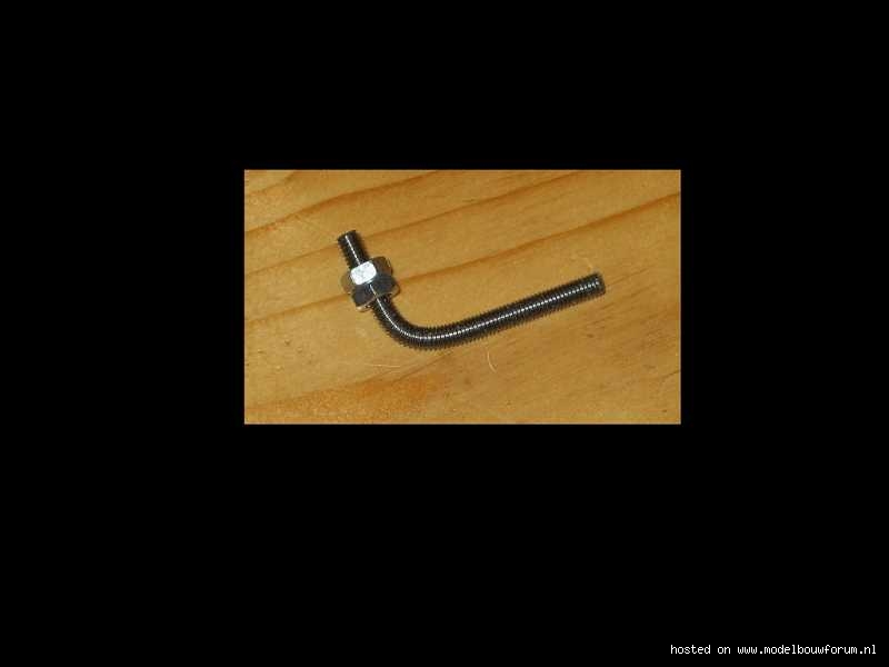

ja graag! Hij is klaar namelijk!!!! :D :D :D het is trouwens M3 wat is nodig heb, of een ander soort haak die erop kan.
Vanmorgen nog even postelastieken gehaald en met 200gram lood voorin moet ie geen probleem hebben met de wind :)
Ik heb haakjes met 2 en 2.5 mm. en de rode starthaak heeft 3x een m2 boutje met moer.
Ik neem het allemaal wel mee :)
Gr
Ik ga zo naar m'n nest, maar ik zal even kijken of ik nog een stukje M3 draadeind heb.
Als dat zo is, buigen we daar zo een haakje van.
Als het niet anders kan zelfs nog morgen ter plaatse.
Jij gaat gewoon vliegen met dat ding!
Dit is 'm geworden (Je vindt hem morgen in mijn zenderkoffer):
