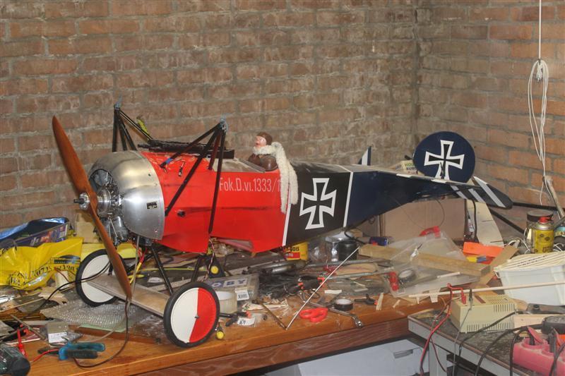

hier wat foto,s van de werkzaamheden tot nu toe

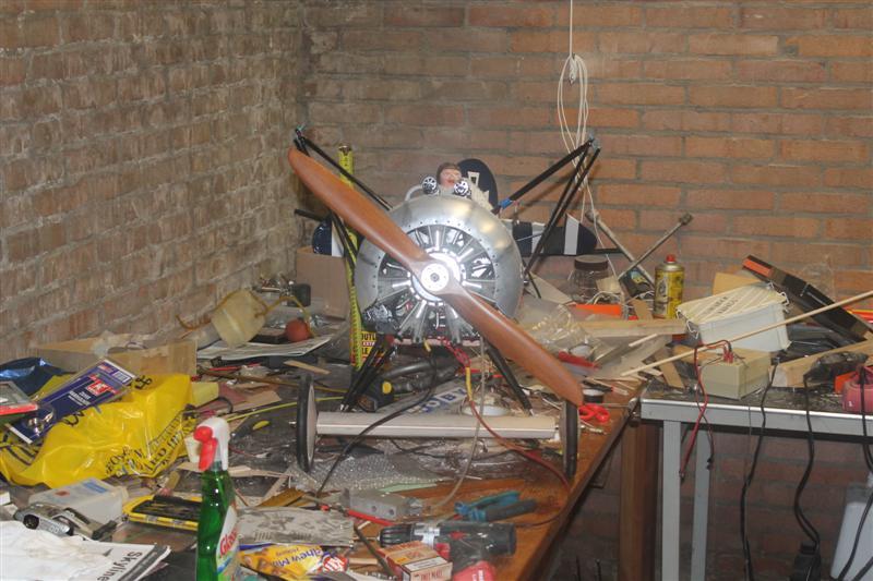

hier heb ik de motor opgehangen om te kijken of ik ruimte genoeg hen voor de beoogte ringuitlaat
wat mij meteen opviel is ondanks dat het een groot blok is
en je zou denken wat een gewicht in de neus
het model blijkt het nodig te hebben

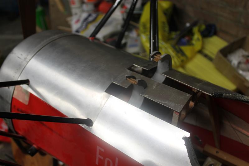

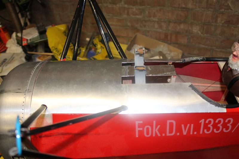

goed te zien is dat ik de dekplaat van de romp verwijderd heb
dees zat scheef en was niet netjes
ook sloot i niet aan met de neusring
en de voledig herstelde vleugol tussen de wielen
klaar om te bespannen
ook wielstruts zijn opgeknapt
dees waren afgewerkt met alu plaat wat er nogal omslagtig en lelijk omheen gevouwen was
dat dus er af
en met hout nieuwe stroomlijn vorm gemaakt en met tape afgewikold
niet supper maar beter dan het was
hier het vooraanzicht
full
het is nog een beetje een romol op men werkbankje
pfffffffff
ik moet nog zoveel sorteren
hier de nieuwe dekplaat
alles sluit nu netjes aan
gemaakt van lithoplaat

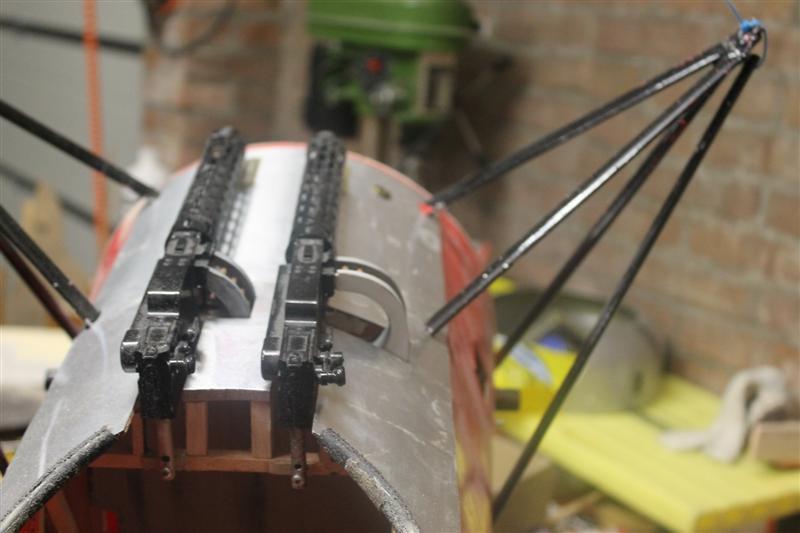

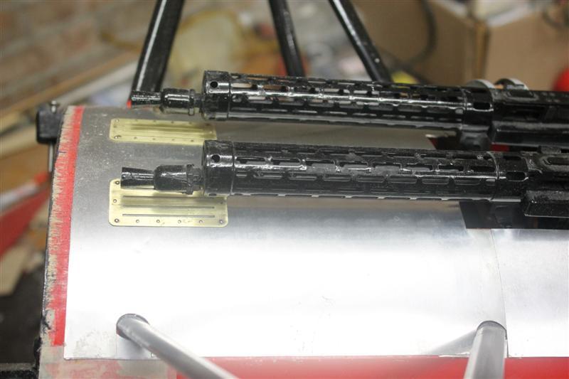

Ik heb ondertussen de bewapening weer gemonteerd
dit zat nogal los en scheef
nu zitten ze goed vast en recht
full
wat schaal detai,s terug geplaarst en afgewerkt
full
ook had ik goed gekeken naar de opsteling van de bewapening van de echte en van de grote 1/3 D6 van onze duitse vriend
En zodoende een aanpasing gemaakt wat meer schaal is
er hoorde een inham aan de achterkant van het dek te zitten en die zat er niet
gelukkig kwam ik daat achter voordat ik het aluminium had bevesticht dus meteen maar aangepast wat op de eerdere foto,s goed te zien is

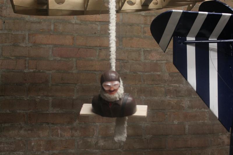

en de nieuwe besteming van de oude piloot
zit nog te denken hoe ik dat ga doen
het hoofd is best netjes maar er mist het een en ander
ik heb hem nu maar opgehangen
full
Ik denk er aan de piloot maar te onthoofden
en een nieuw lijf te maken
het hoofd is wel 1/4

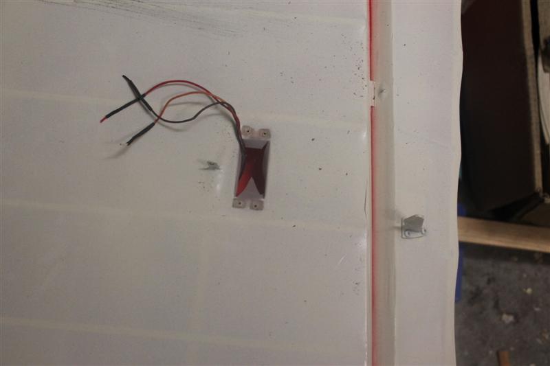

ook de stuurkabold waren een probleem
die waren doorgeknipt en dus nietmeer bruikbaar
ook die heb ik dus nieuw gemaakt
per stom toeval bleek ik een spuitbus rode verf te hebben wat precies de juiste rood bleek op de lapjes weg te spuiten

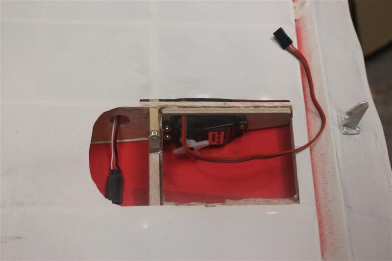

dus ben ik me maar gaan bezighouden met de bovenvleugol
de rolroeraansturing en wat herstelwerk
De aansturing van de rolroeren was nogal simpol uitgevoerd
gewoon zo dus
full
Dat past niet op een schaalmodel vind ik
ik wil geen pukol onder de vleugol
dus dat moest maar anders
zo dus
full
nu zit ik weer met een dilema
ga ik het roer aansturen met een stang
of maak ik een pul pul met kabols

Hoi Jeroen,
Gave kist die DVI en helemaal met zo`n motor er op! Mooi kleurenschema ook, ik neem aan dat je die handhaaft of maak je er een andere DVI van?
Ailerons als je `t schaal wilt zo:
Pull-pull dus en helemaal met Han eens, dat is dan ook gelijk opgelost ;)
Succes met de restauratie, ze is `t zeker waard!
Groeten, Ramses
Hij blijft dit schema
Bedankt voor de tip
ik ga het zo doen
pul pul word het met nieuwe horens netjes
dat word een hoop werk aan de rolroeren
