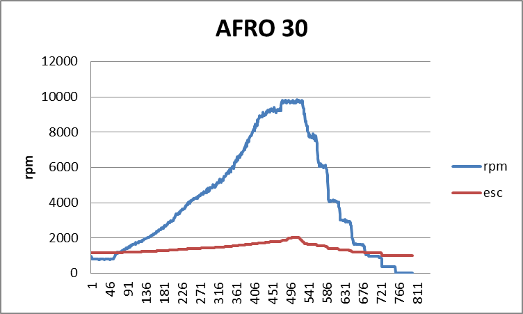

  10. F2B
    F2B
    Lid geworden:
    19 jul 2006
    Berichten:
    696
    Vandaag de AFRO 30 Multicopter software op een regelaar gezet en de toeren gemeten. Motor volgt de throttle goed (langzaam open en dan in stapjes terug) en regelt tussen 800 en bijna 10000 rpm. Dat lijkt me goed bruikbaar voor kleinere modellen.
