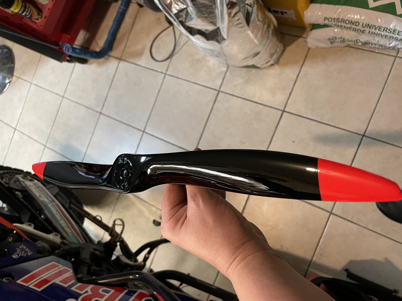

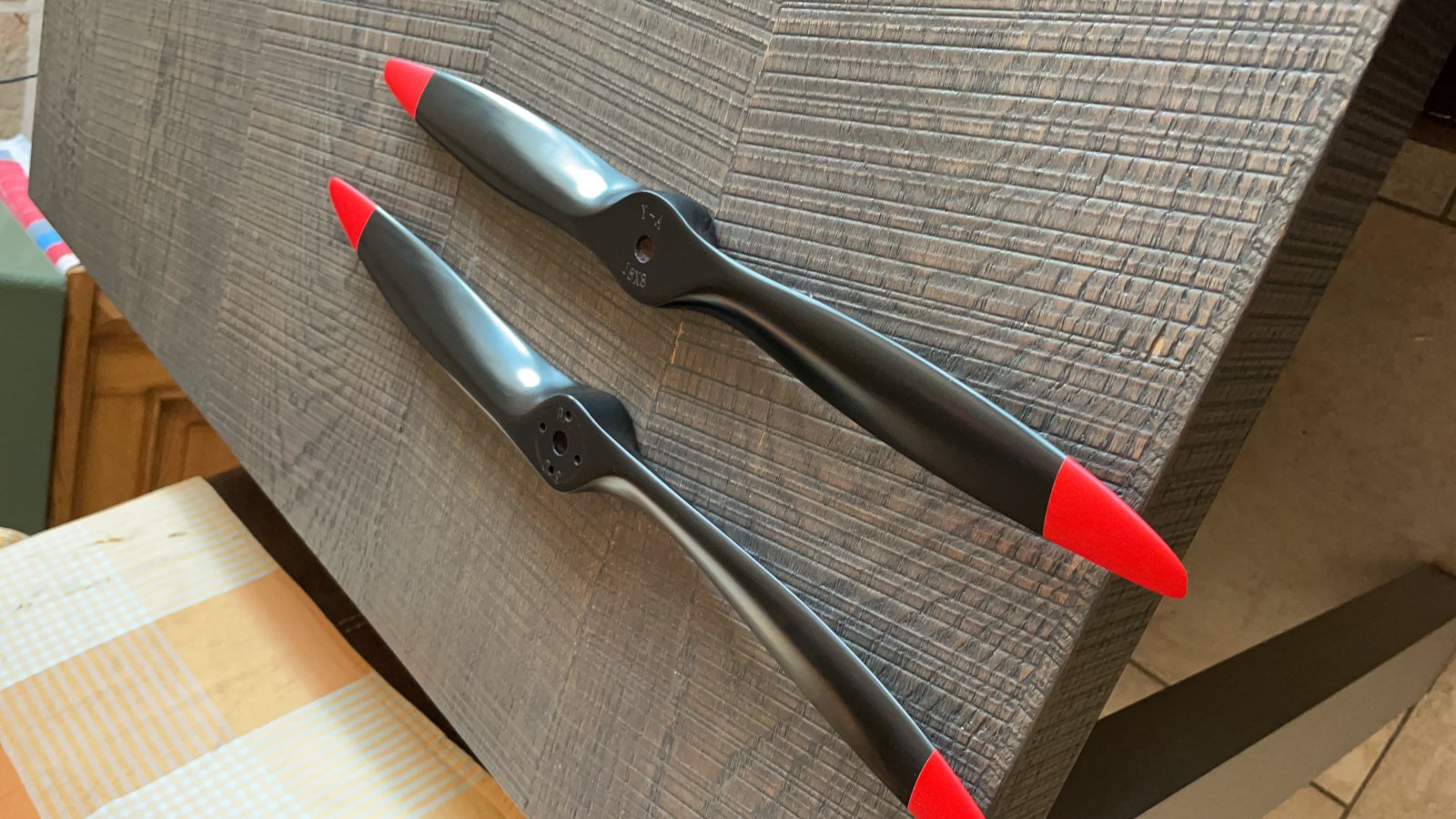

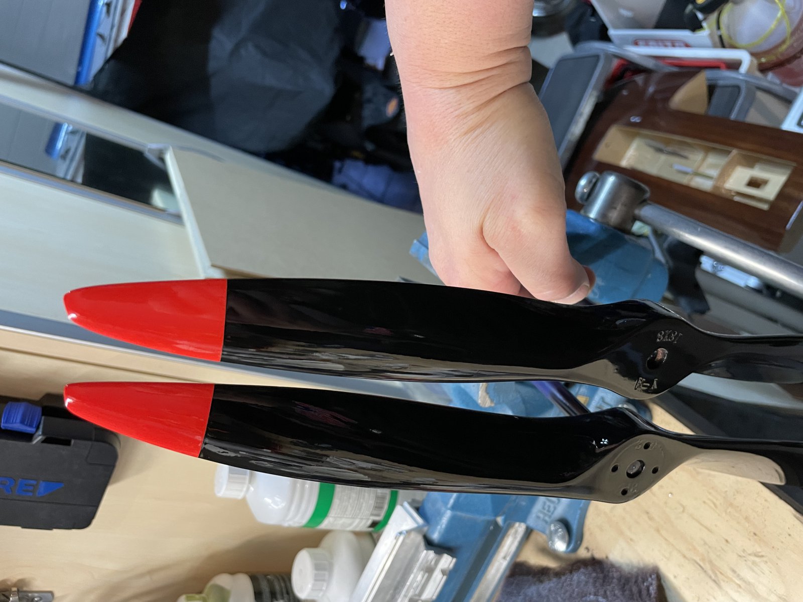

    Je kan ook matterings pasta door je eigen hoogglanslak mixen.
    voor een compleet model zou ik ook gaan voor zijdeglans, hoogglans kan behoorlijk spiegelen maar moet zeggen dat ik dit wel het mooist blijf vinden, vandaag heb ik 2 propellers gespoten en toch maar in de 2k hoogglans afgespoten, ik ben momenteel bezig met een glasvezel rompje van een Decathlon en zal deze eens in de hoogglans zetten om te ziet of het echt zo spiegelt en schitterd in de lucht.
    propjes ziet er wel weer beter uit zo vergeleken met de houtkleur :)
    Bovenste foto staan ze in de basecoat, daaronder in de blank :D
