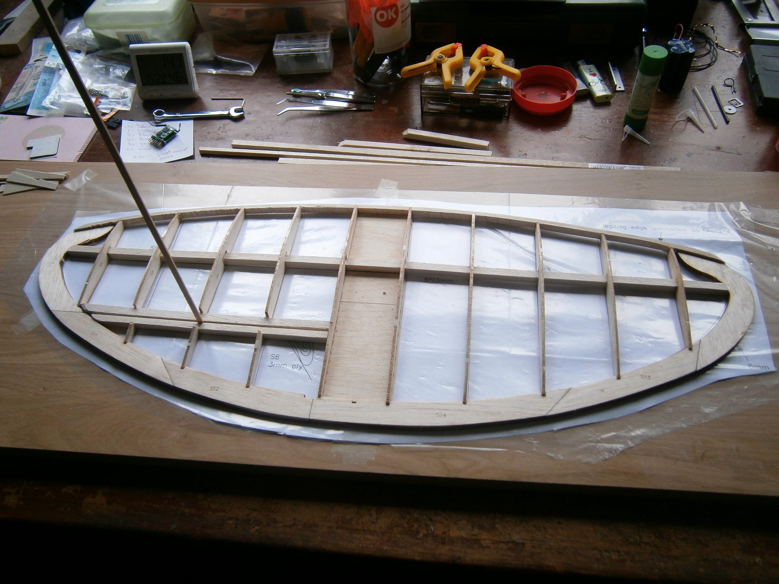

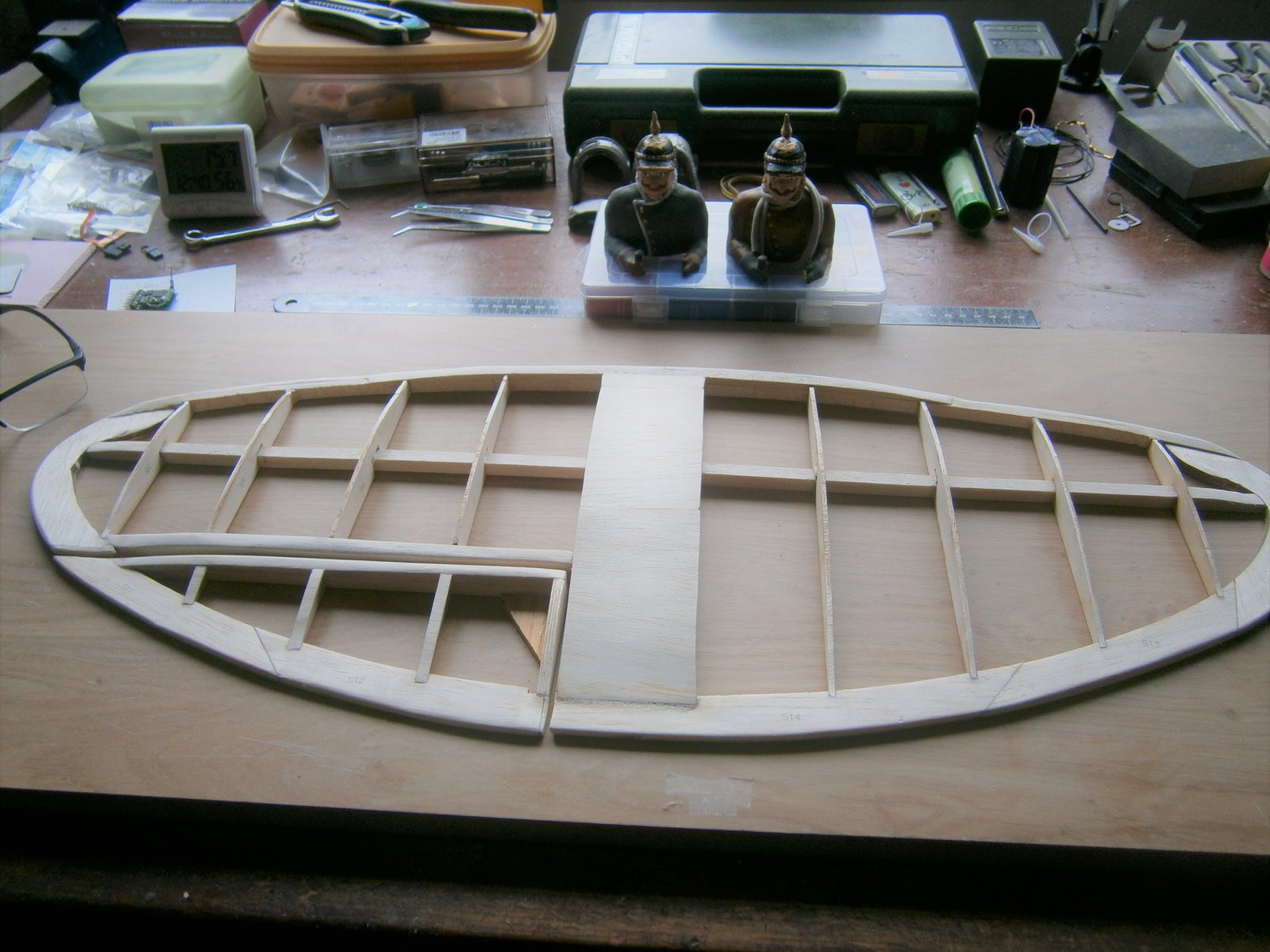

    Het wordt een electro versie , bij ons in de club niets anders toegelaten . We gaan van start , het zeer grote plan verdelen in stukken en ga van achter beginnen , met het staartvlak dus . Dit lijkt al een kleine vleugel op zichzelf ? De kit zelf is heel basic , gewoon het hout . Al de rest zal ik zelf moeten aanschaffen maar voor die prijs . De kit kost ergens 49€ en ik heb hem op 2 de hands gekocht voor 2 tientjes .

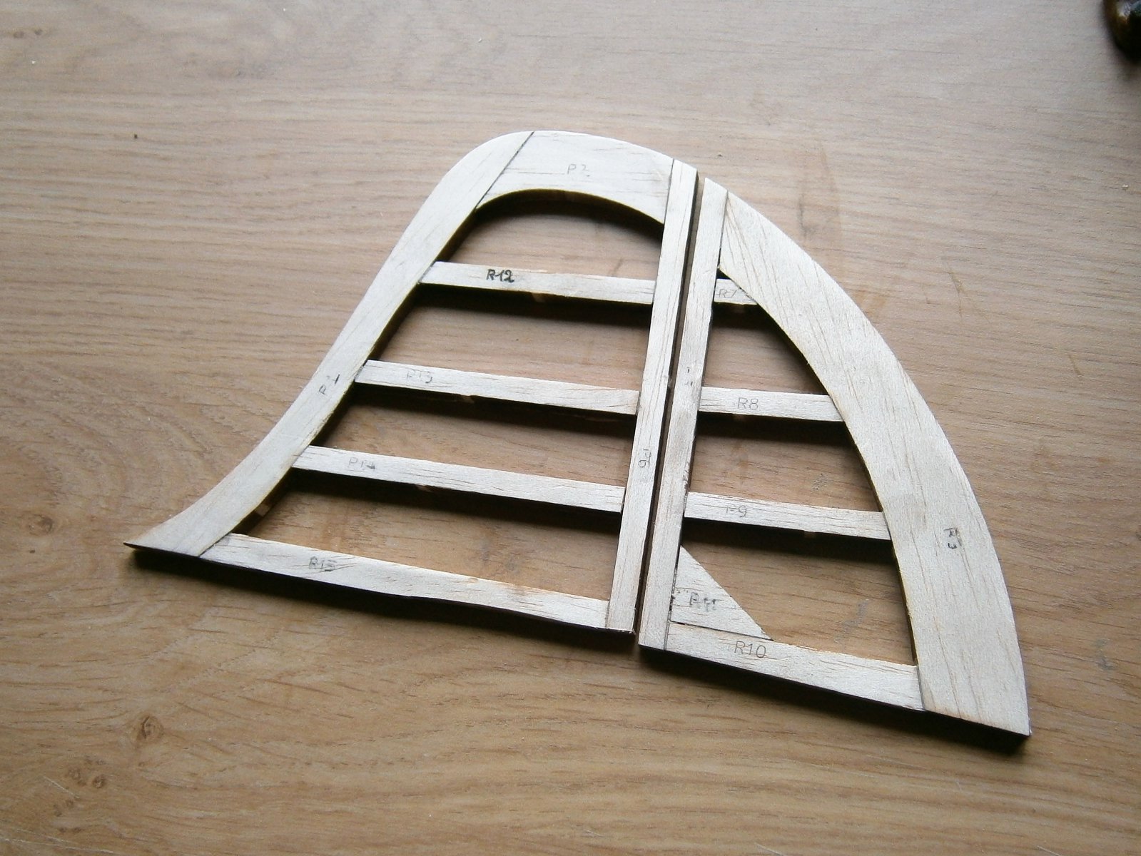

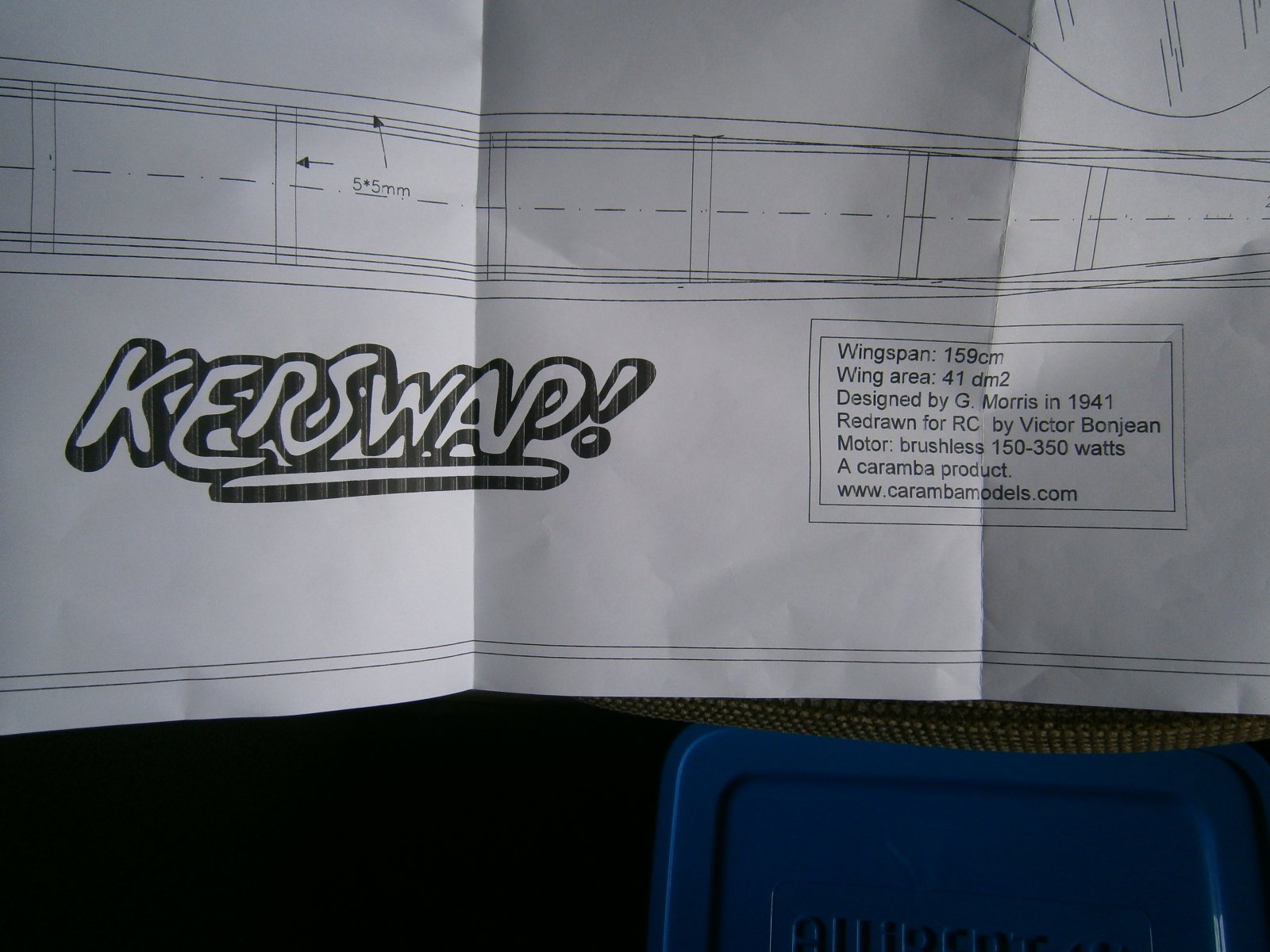

    Bij het verzamelen van de staartstukken viel me iets raar op , er is slechts 1 helft van de stabilo die beweegt ??? Ik heb gelukkig ergens foto's gevonden en blijkt dat dit zo moet . Wie kan me meer vertellen ?Ook de rechte latjes voor de romp en trailing edges zitten niet bij de kit , is het daarom dat ze het een short kit noemen ? Ja , het is allemaal nieuw voor mij . Het begint me nu pas te dagen dat ten tijde van het uitbrengen , 1941 als het klopt , dat het volop oorlog was ook .

    Bij een short kit zit er inderdaad enkel de ribben , spanten en dergelijke , liggers , latjes en toebehoren moet je zelf voor zorgen .
    Toen de Kerswap het levenslicht zag in ‘41 was het een vrije vlucht model , de roeren zijn later bijgevoegd en het plan is aangepast voor RC-assist , er zijn ook plannen in omloop met dubbel hoogteroer maar echt noodzakelijk is het voor dergelijke toestellen niet .
    Met de Kerswap kan je ook deelnemen bij de SAM in België , het is er een populair model en zweeft blijkbaar erg goed .
    Groeten Jef

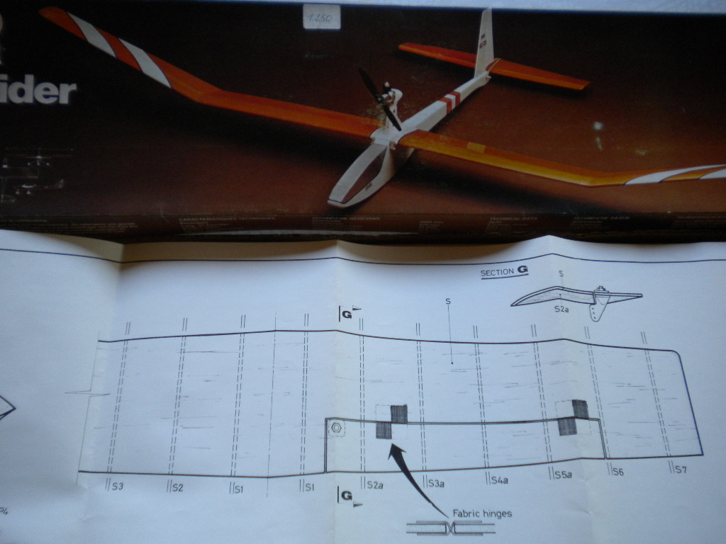

    Fijn. Dat zullen veel mensen raar vinden 1 hoogteroer maar dat maakt het nu weer iets apart. Je bent zeker dat het kan vliegen zo want nu kan ik nog aanpassen?
    H.B.Busking vindt dit leuk.
  9. jef
    jef verslagschrijvers
    Lid geworden:
    14 jan 2011
    Berichten:
    1.345
    Locatie:
    Hulshout België

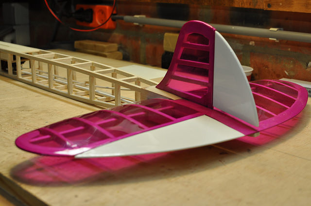

    Zeker , Svenson heeft het indertijd zelfs toegepast op een zwever , de Senior , zie foto :)

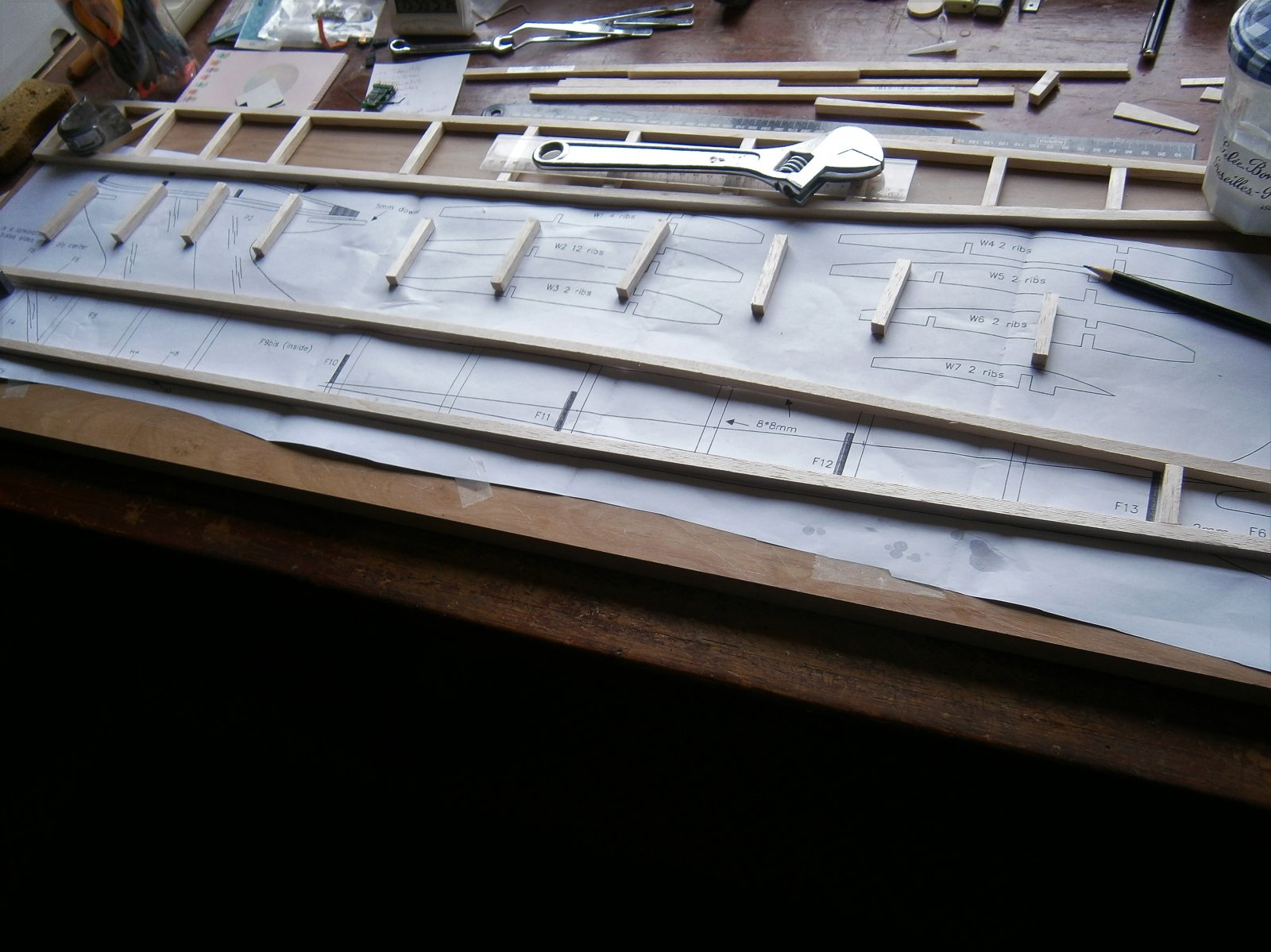

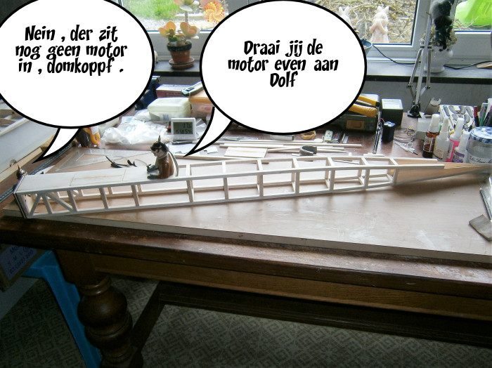

    Vermits er een paar latjes enz ontbreken zal dit draadje wel wat langer duren dan de andere die ik hier al gepost heb . Niet erg dit past volledig in de spirit van het bouwen destijds denk ik . Het moest niet allemaal zo snel gaan als nu . Gelukkig heb ik hier een gewone doe het zelf zaak waar ergens in een klein hoekje een bak staat met balsa hout in diverse maten en ik ben daar vandaag eens gaan shoppen en gerief gevonden aan zeer voordelige prijzen . Hier wel een groot verschil tussen stukken in maar balsa laat zich gemakkelijk bewerken .

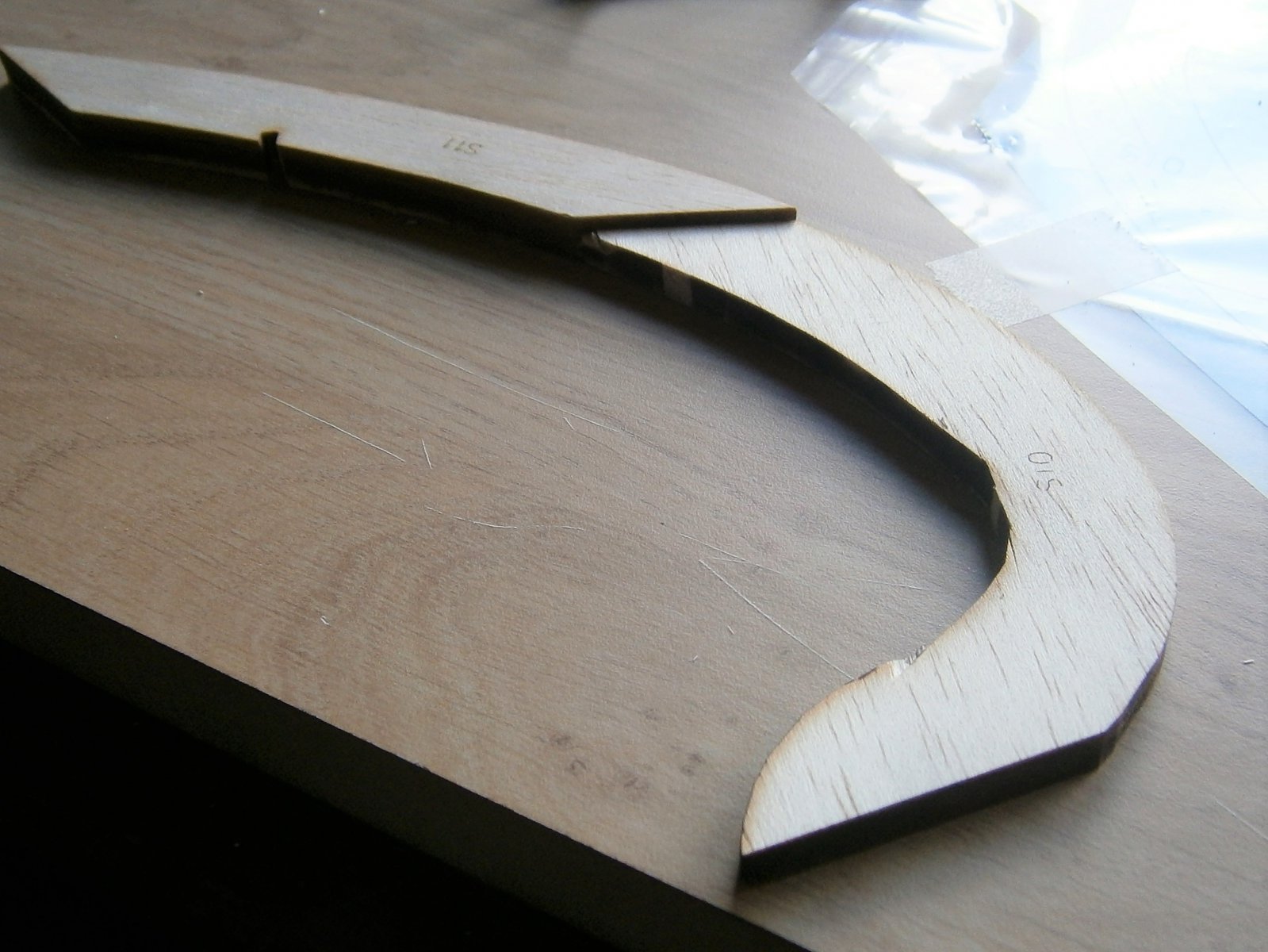

    Het staartstuk vordert traag maar gestaag . Ik heb niet al de juiste formaten van latjes gevonden en het is dus hier en daar improviseren . Gelukkig laat balsa zich gemakkelijk bewerken . Nu bezig aan het bewegende deel van de staart . De linker en enige elevator dus :)

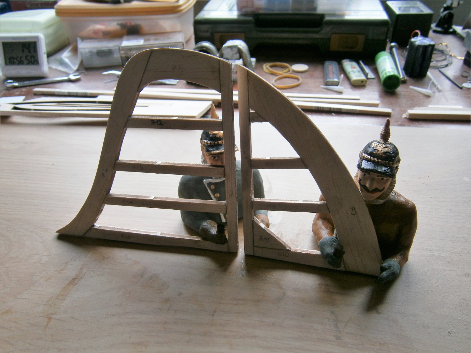

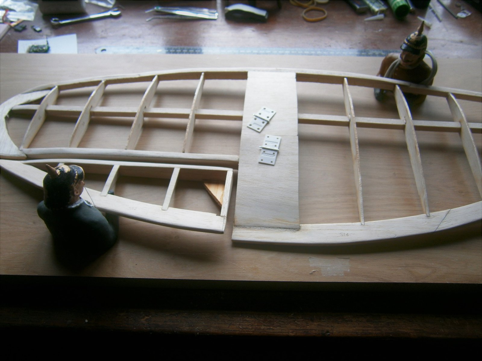

    Zo de stabilo is klaar na heel wat schuurwerk en onder streng toezicht van Rolf & Dolf . Geen gemakkelijke heerschappen hoor , en daar nog wat afschuren , die spant zit scheef blablabla . Nu nog een goei ouderwetse scharnier plaatsen en we kunnen verder .

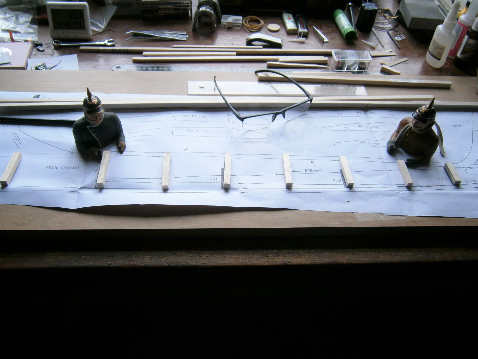

    Onze makkers zijn weer flink aan het werk geweest vandaag .
    H.B.Busking en Q Brand vinden dit leuk.

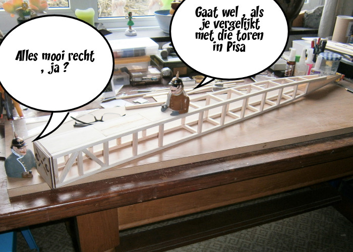

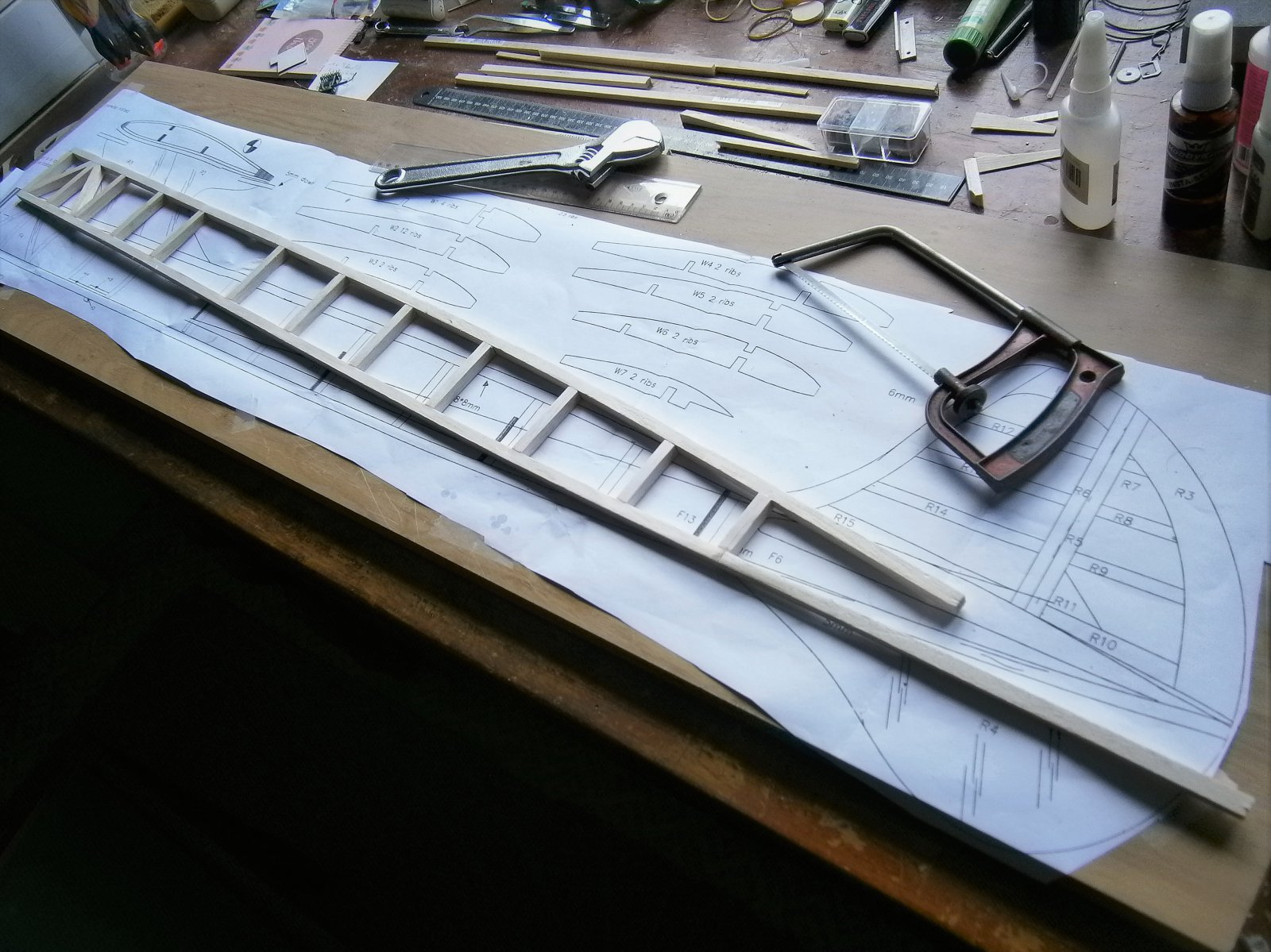

    De eerste helft van de romp is klaar en toen ? Hoe ze het gedaan hebben weet ik niet maar Rolf & Dolf hebben zich uit de voeten gemaakt :eek: toen ik zei dat ze aan de 2 de helft konden beginnen . Ligt de lat nu al te hoog ? T'is moeilijk in deze tijden om goed personeel te vinden . Dan maar zelf aan de slag gegaan . P3200002 (2).JPG

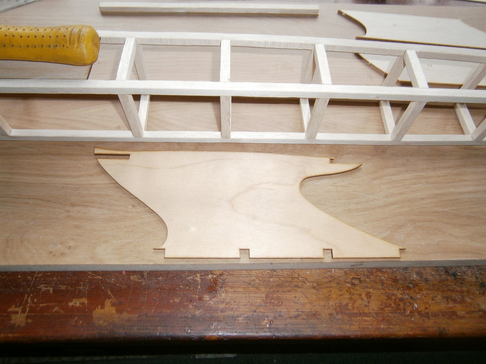

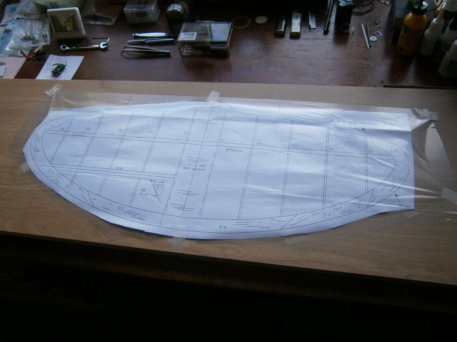

    Zo , we zijn weer wat verder met de romp . Het bijgeleverde plan klopt echter op sommige vlakken van geen kanten . Zo is de vorm van de pylon waarop de vleugel moet komen totaal anders van vorm . Ik heb die dan weer op een ander plan van een Kerswap op internet gevonden . Een beetje improviseren en gezond verstand gebruiken zal dus nodig zijn . Nou ja het is gelukkig een eenvoudig model . Binnenkort wordt 1 van onze kornuiten opgeroepen om te gaan vliegen ?
