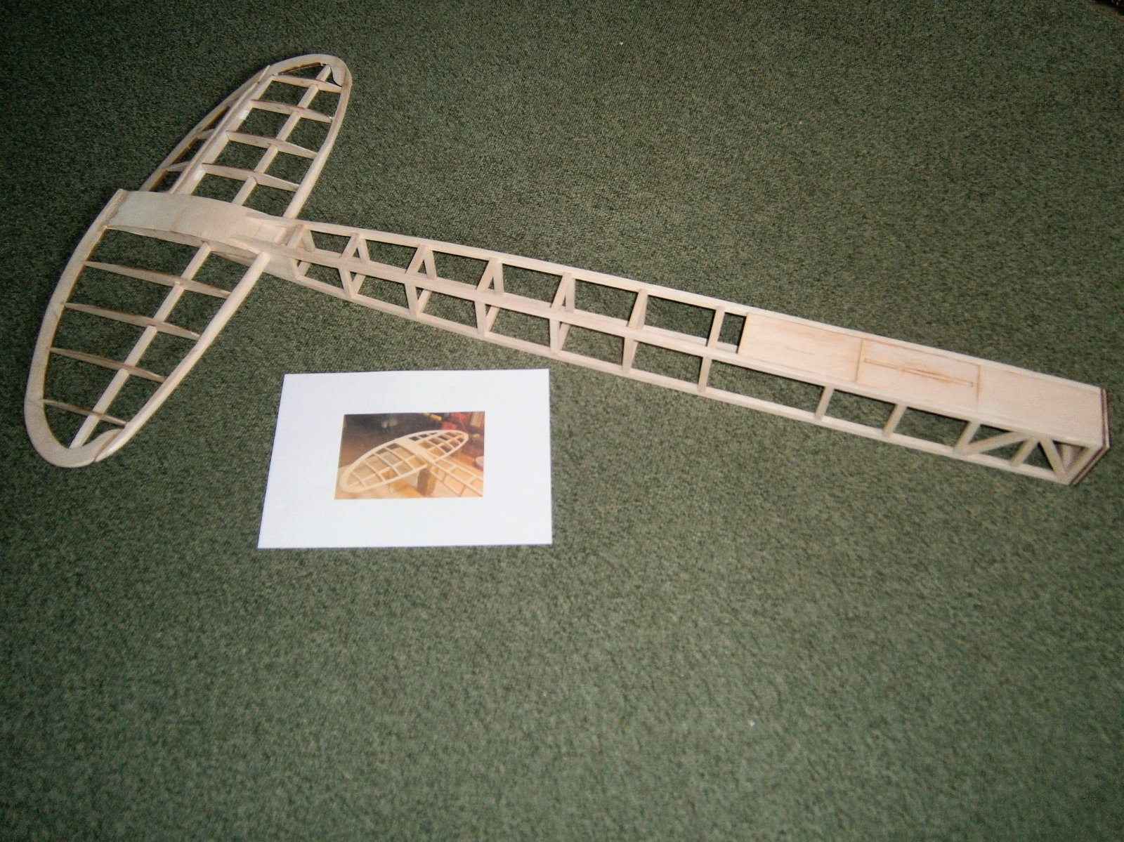

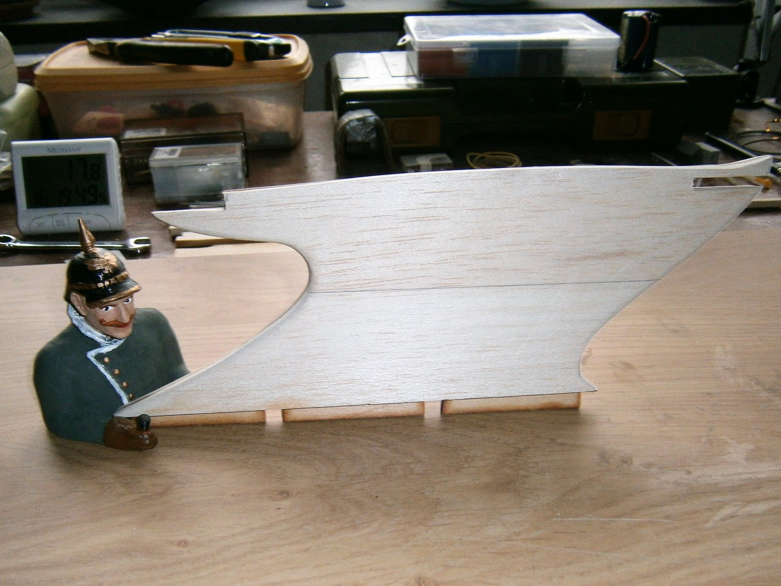

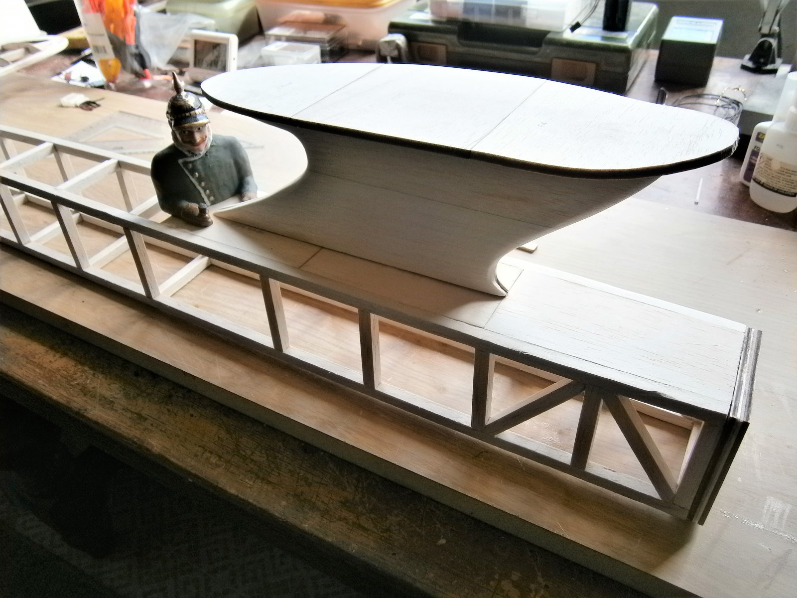

    Het werk gaat verder , vandaag staartstuk aan de romp aangepast

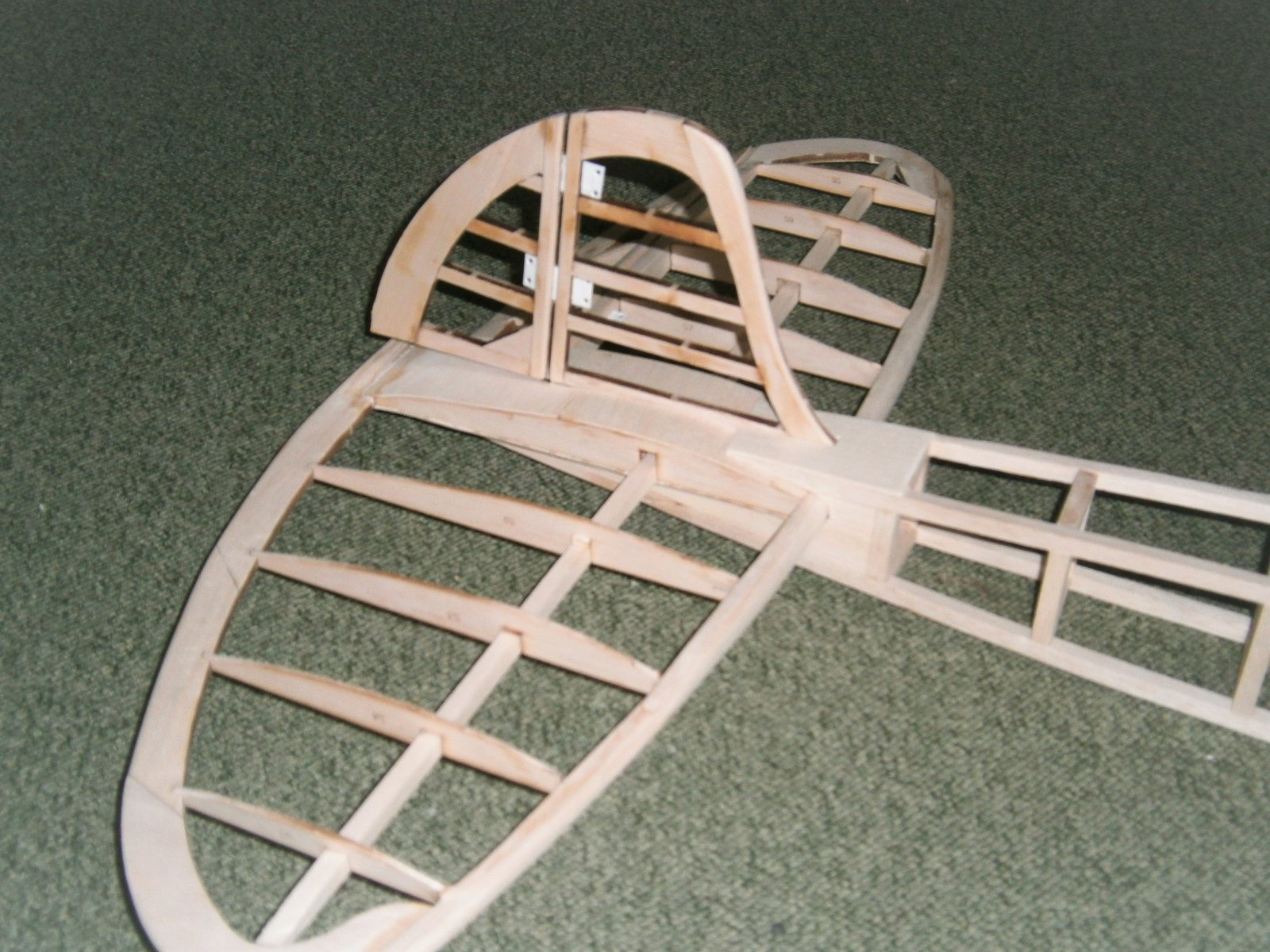

    En vandaag dan weer het richtingsroer geplaatst . Het gaat vooruit en dat komt omdat ik "voorlopig" veel vrije tijd heb . Daarna de steun voor de vleugel . Momenteel ook geen problemen met de bouw dus er valt niet veel te zeggen . :offtopic: Behalve misschien dit , onlangs nog wat spul bij HK willen bestellen en de meeste dingen niet in voorraad ? Nochtans geen speciale dingen , gewoon activator en 4 mm gold connectors enz . Wat ik tegenwoordig ook moeilijk vindt op websites zijn pushrods , maar dan lange zoals ik ga nodig hebben hier , minstens 93 cm ? Is dat omdat er weinig nog zelf gebouwd wordt of kijk ik in de verkeerde richting ?

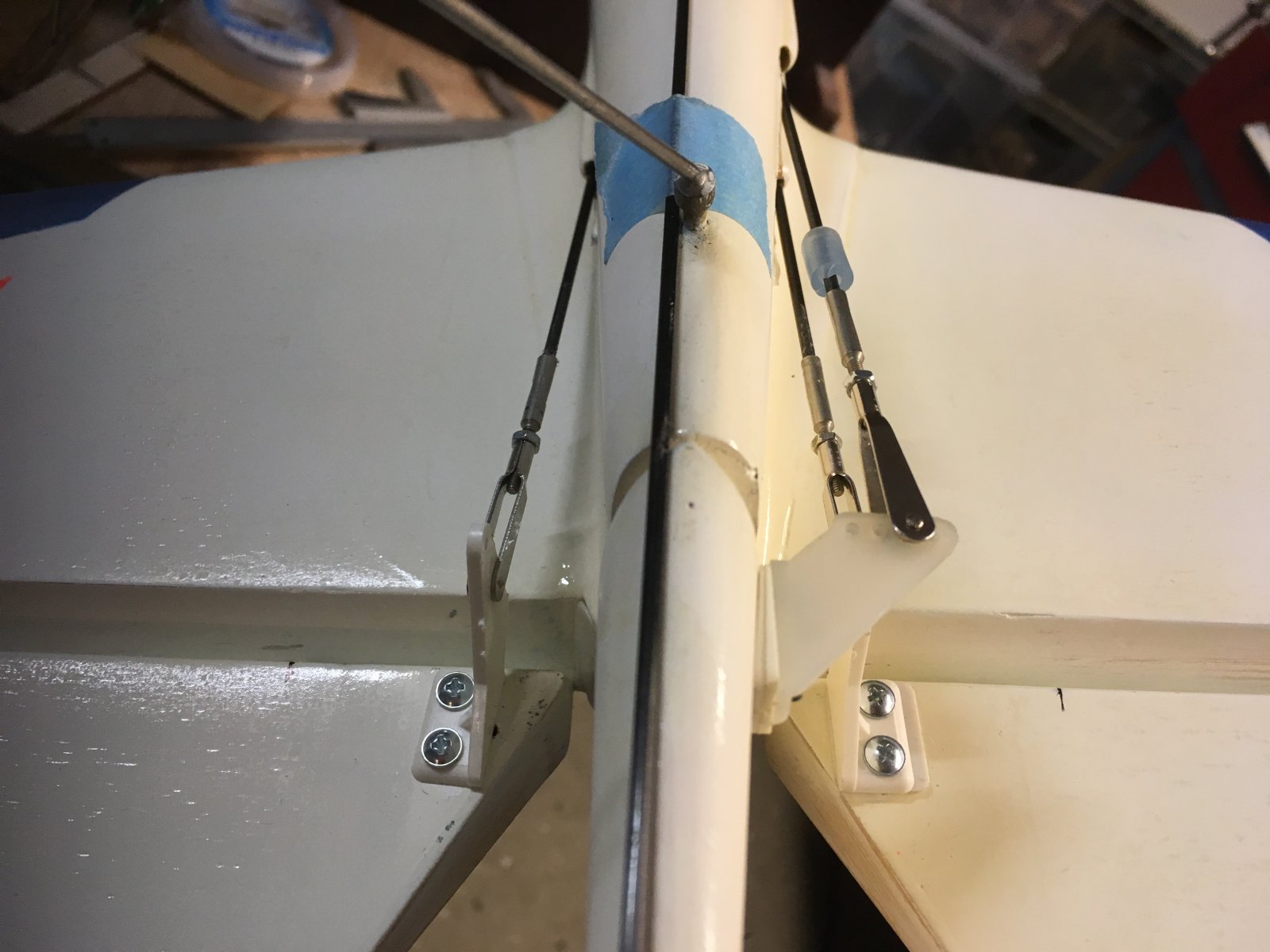

    Pushrods maak ik zelf uit M2 carbon staaf. Draadhulzen krimp ik met een krimptang voor auto-connectors.
    En nat in de dunne CA lijm.. medium gaat ook prima. Uiteinde waarop gekrompen wordt ±10 mm, maak ik met de Dremelslijpschijf een beetje happerig ruw voor meer grip op krimp en verlijming van de huls.
    Dat gaat netjes, licht en erg sterk en veel buigvaster dan staaldraad. Ik leidt de stuurstang wel door een zo recht mogelijk liggende bowden geleiding, de blauwe Sullivans. In mijn brave Calmato houdt het zaakje al keurig 14 jaar rotsvast. Af en toe inspecteer ik even met de winterstop. Maar het blijft puik.
    Activator gebruik ik hierbij niet. Lijm wordt me dan te broos. De 'las' oogt ook niet meer netjes
    Voor een maandje terug zowat weer een setje gemaakt voor de RC1 kist in revisie...
    Op de foto zijn de Sullivan doorvoeren nog niet geplaatst, maar inmiddels verlijmd.

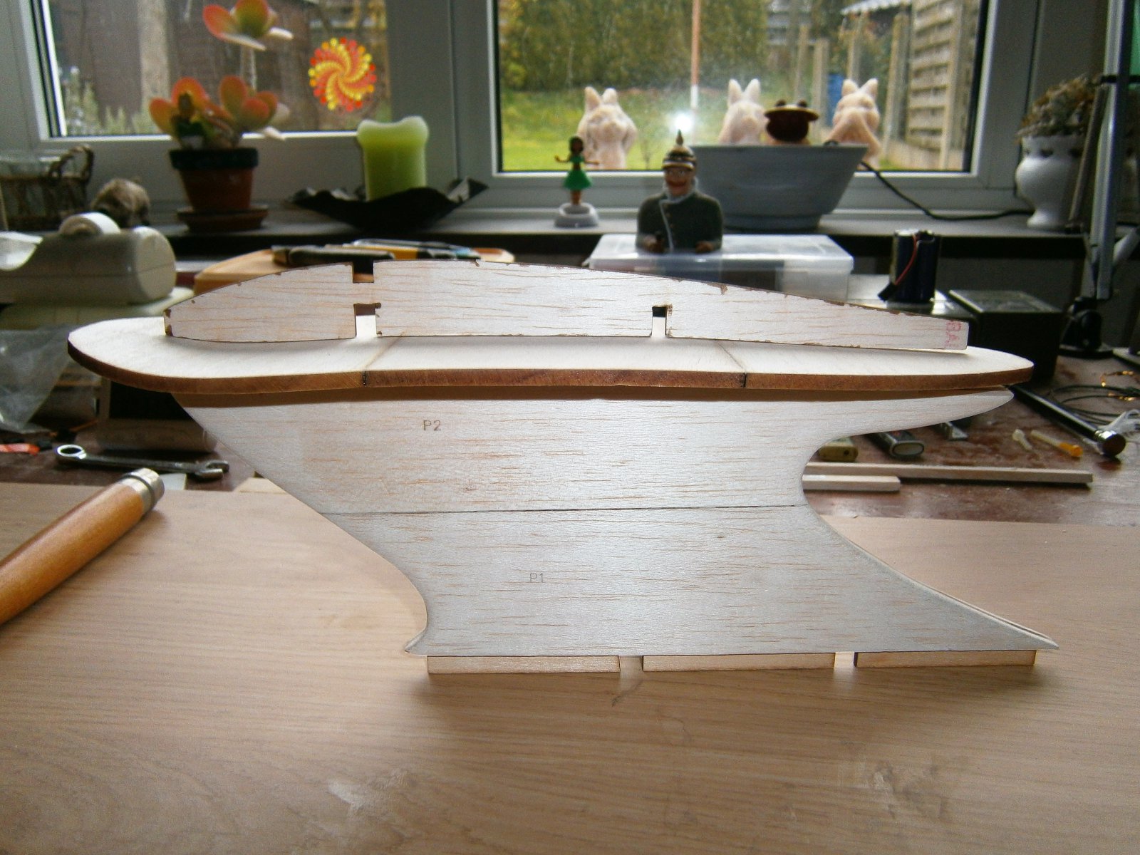

    P4030003 (2).JPG is nog wat verder afgewerkt . Volgt mooi het profiel van de vleugel , er moet nog 2 nageltjes of vijsjes in vooraan en achteraan om de elastiek vast te houden . Ik moet aan star trek denken bij die plateau . K geef toe ik heb veel verbeelding en ben ook een Trekkie geweest vroeger . :rolleyes:

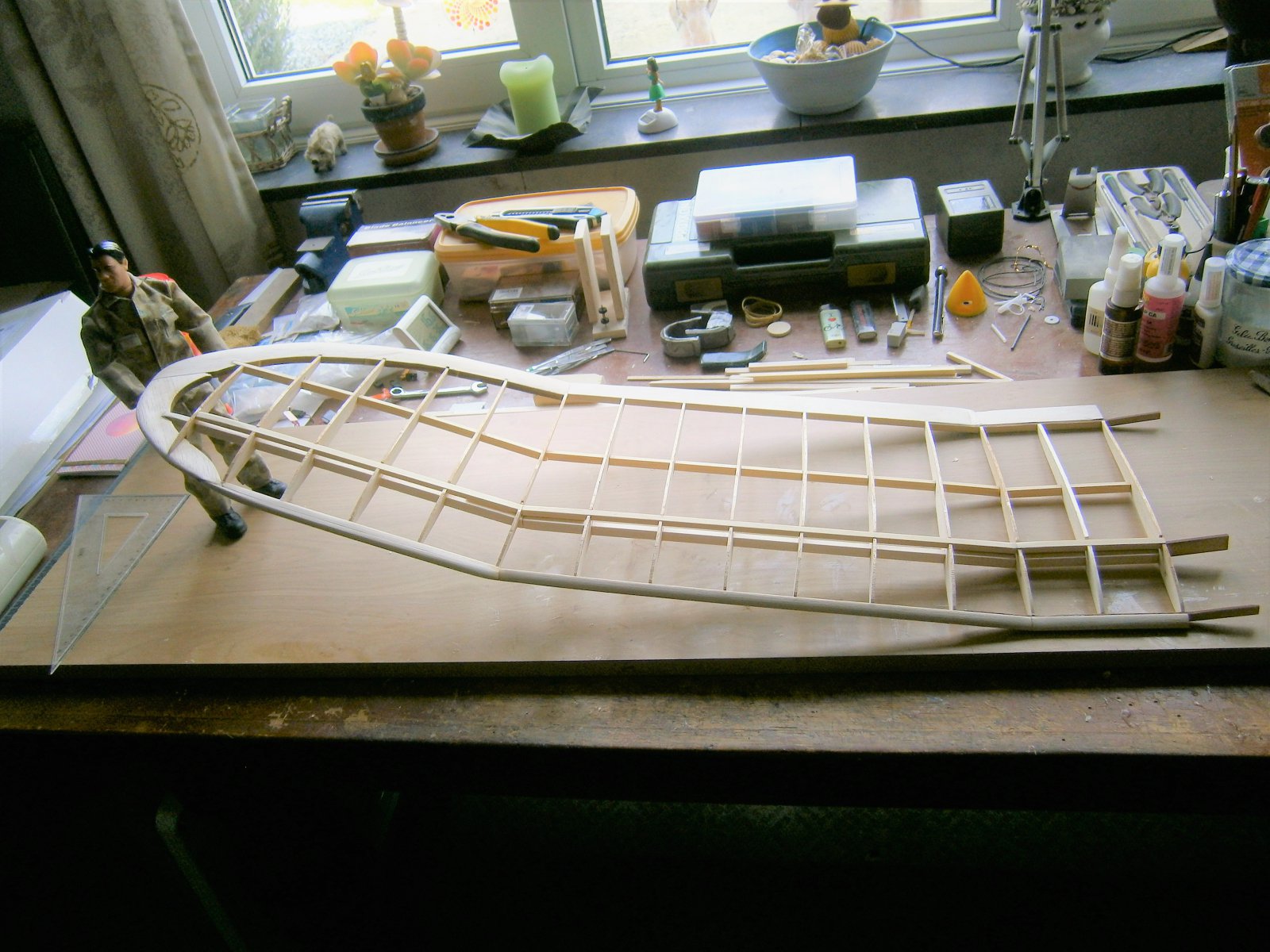

    Zo de liggers zijn toegekomen en we kunnen aan de vleugel beginnen . Zoals eerder al vermeld , ik heb een bouwverslag gevonden met foto's maar die stemmen niet overeen met het plan dat ik heb . Niet erg maar goed uitkijken .
    Beginnen met het middenstuk en daarna een dubbele knik !

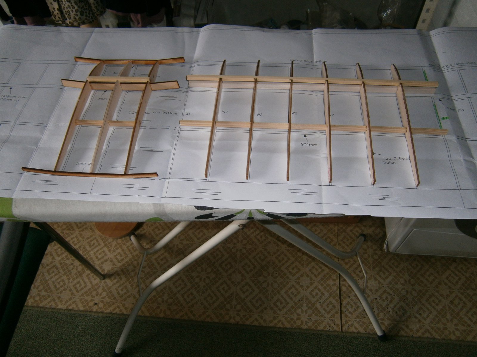

  14. guyken
    guyken
    Lid geworden:
    25 mei 2009
    Berichten:
    3.141
    Locatie:
    belgium

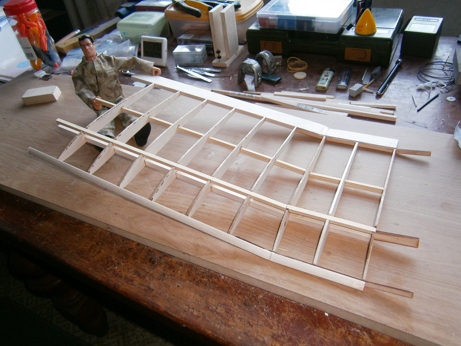

    Vandaag rotweer buiten dus goed om te bouwen en t ging vooruit .
  15. guyken
    guyken
    Lid geworden:
    25 mei 2009
    Berichten:
    3.141
    Locatie:
    belgium
    De eerste knik zit er in of op ? Klein foutje aan achterlijst :mad:, eigen schuld maar die werk ik nog weg met beplanking in het midden .
    H.B.Busking vindt dit leuk.

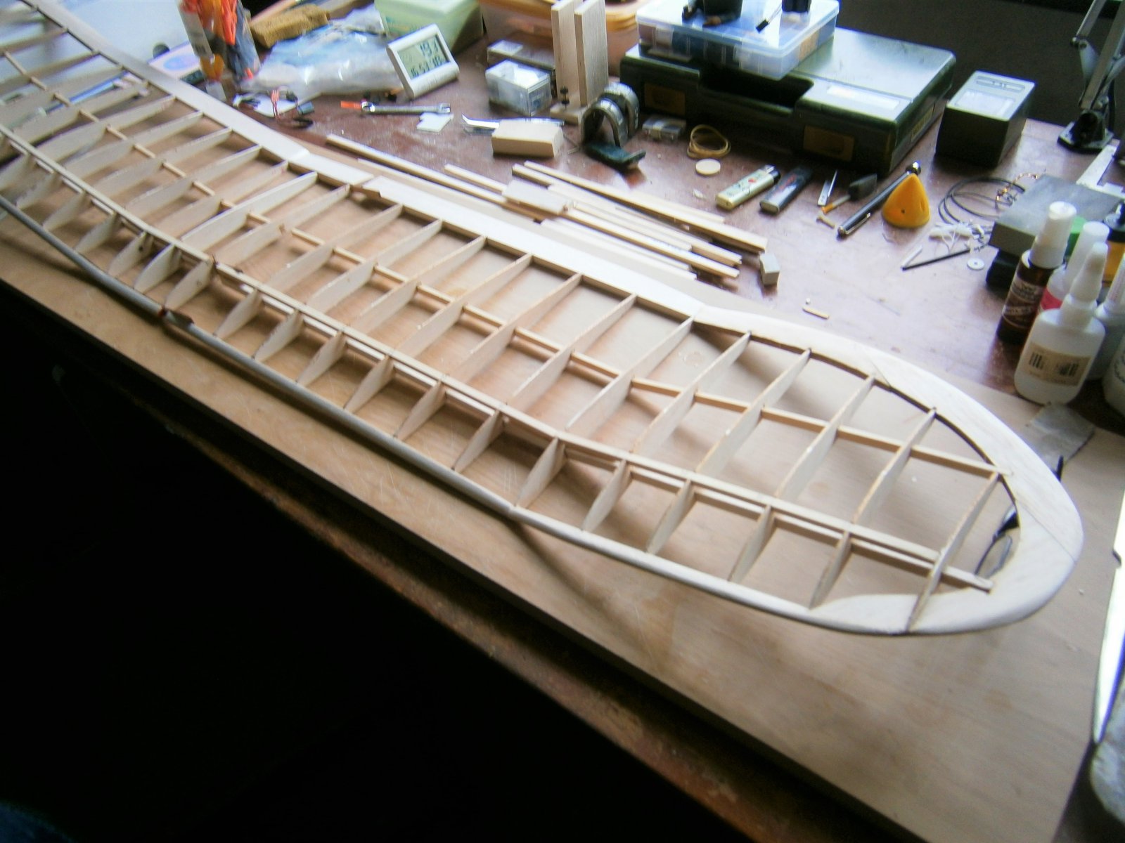

    De vleugeltip is afgewerkt en daarna samenvoegen , brrr , veel bijschuren en aanpassen . Toch gelukt hoor , we gaan verder .
