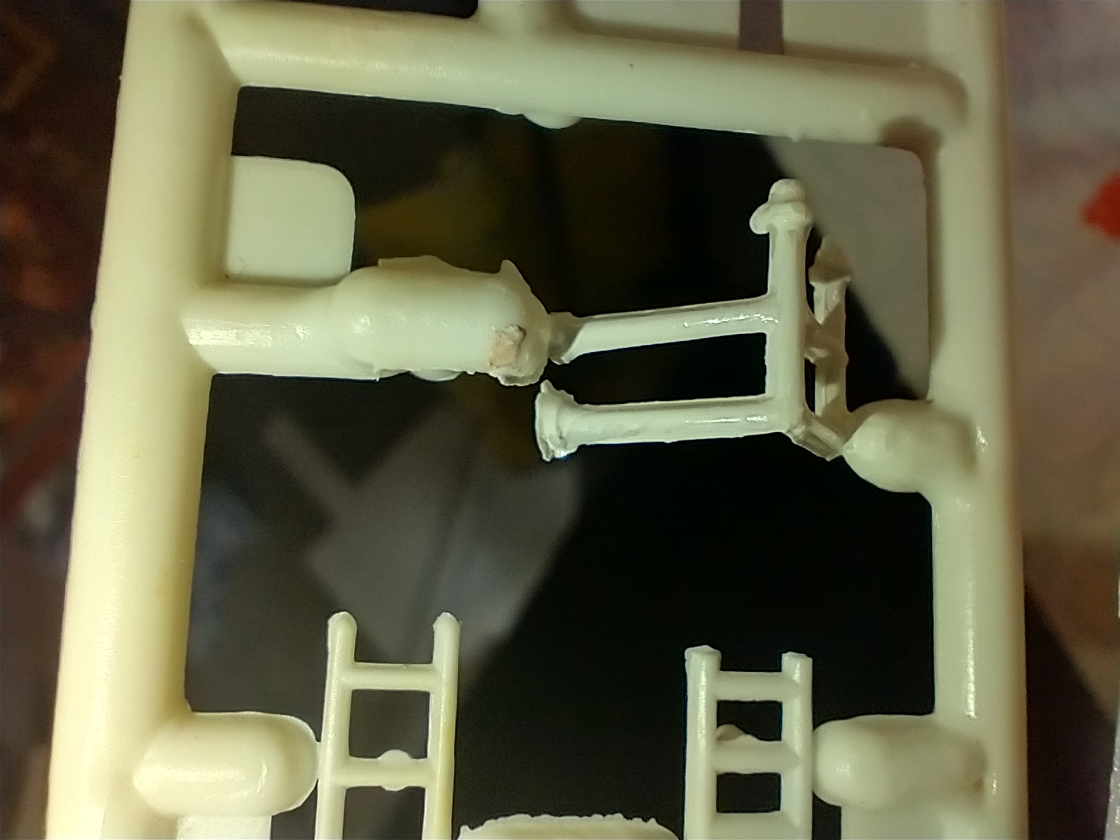

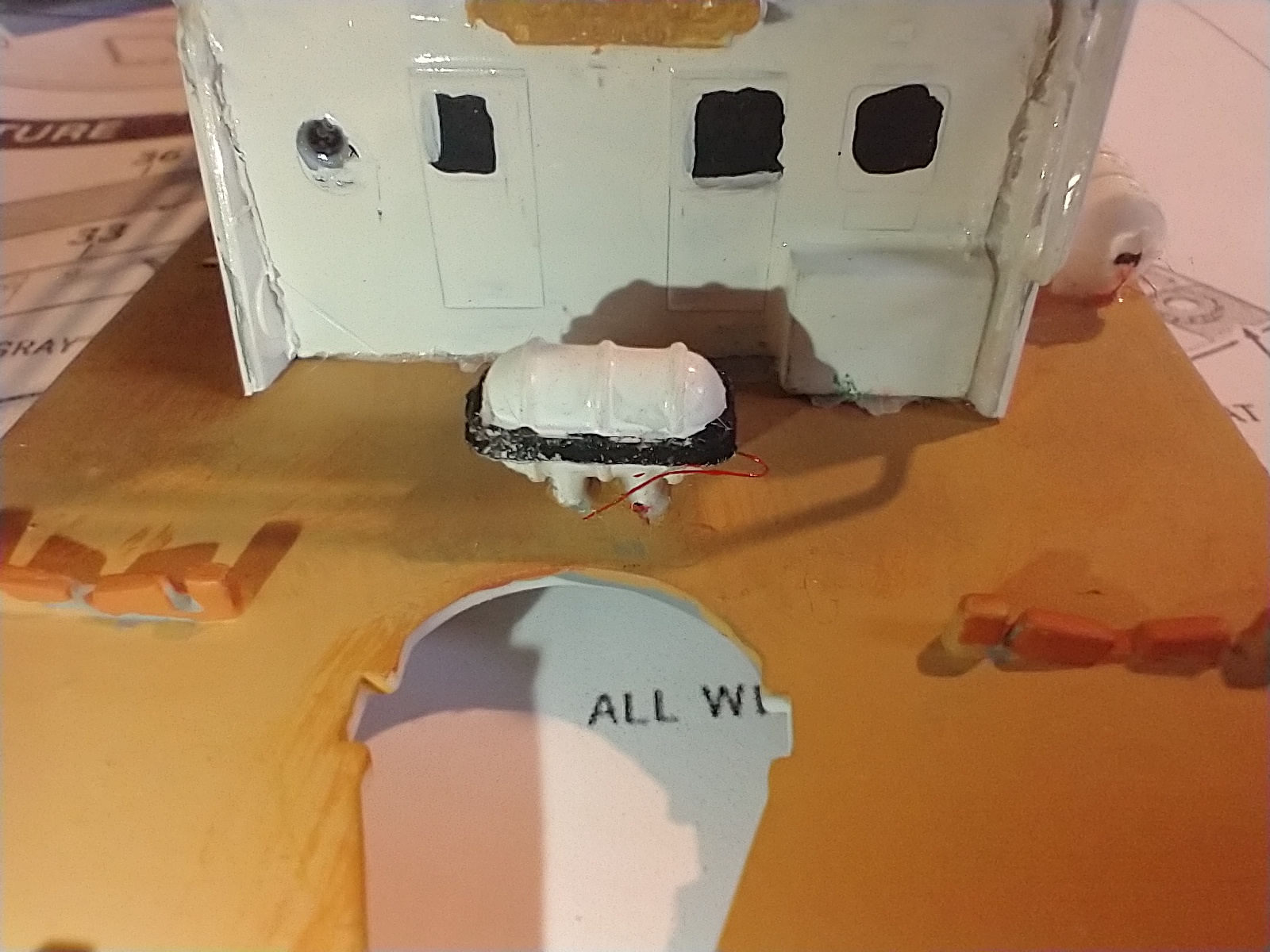

Vlotcontainers plaatsen?
Oké.
Maar dan wel mét vanglijn.
Met dank aan mijn laatste haar op mijn hoofd.
Niemand zal het in de toekomst zien zitten, maar ik weet dat het er zit.

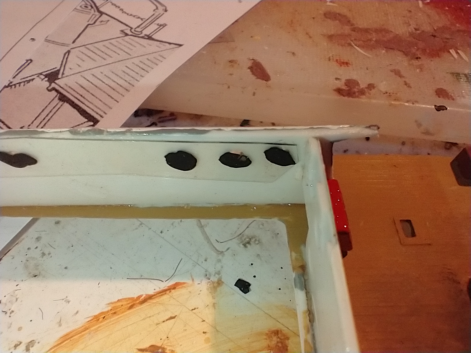

Patrijspoortjes uitgeboord.
Waarna de zware taak volgde om gebak te kopen.
Ik had het plastic nodig dat in een gebaksdoos zit om aan de binnenkant van de patrijspoortjes te plakken.
Deze vervolgens zwart geschilderd.
De raampjes uitscheuren durf ik niet aan.
Één uitschietertje en je vern*ukt het hele aanzien.
De uitschietertjes hier zijn met verf nog te corrigeren.
