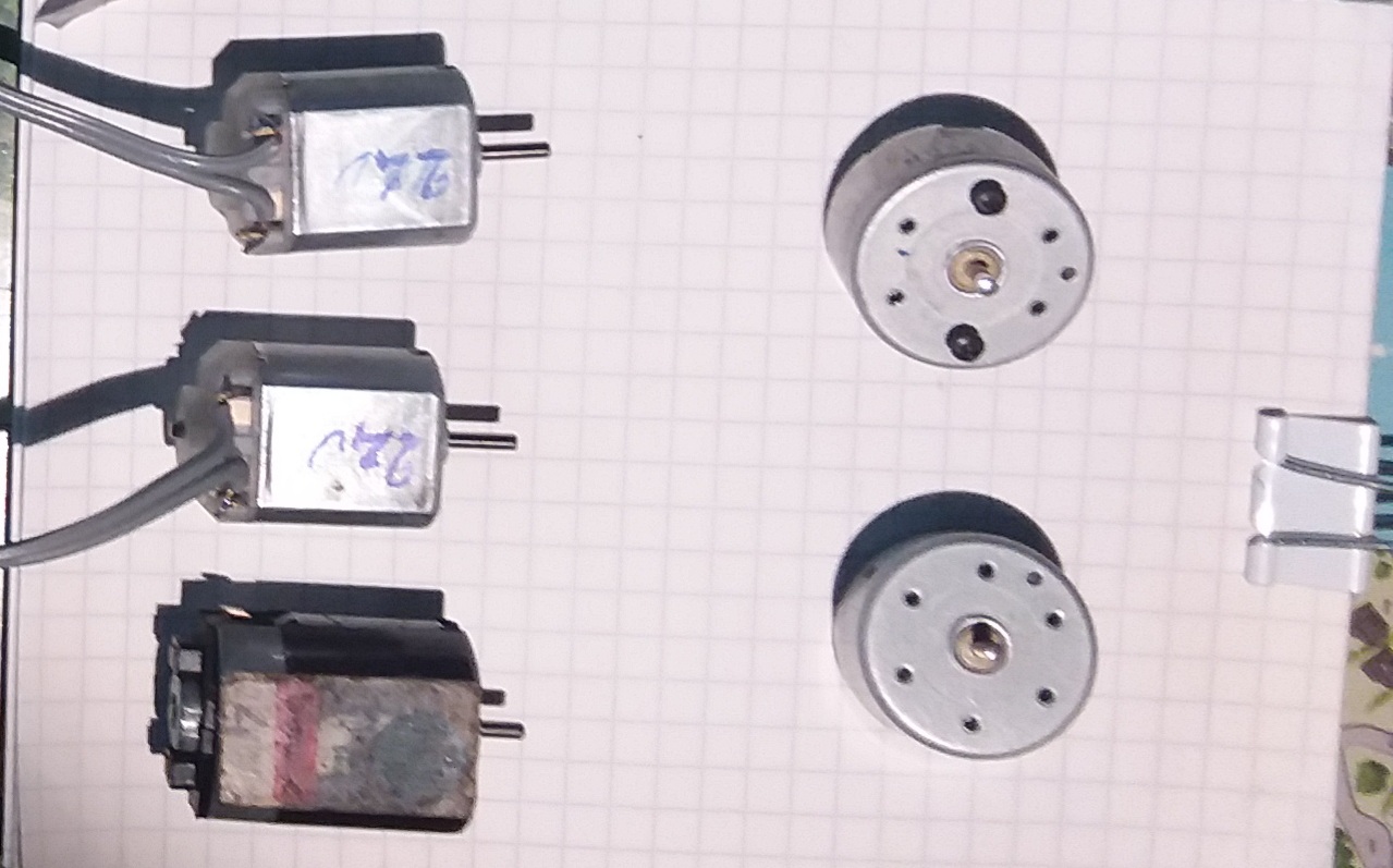

Menno, Hierbij een plaatje van een aantal motoren. 2x 5 Volt uit een CD-speler. 1x 4 Volt Bühler en 2x 24 Volt. Ondergrond is 5 mm ruitjespapier. Alle motoren hebben een 2 mm as. 5-7 mm lang. Hoor wel als er belanstelling voor is. Stukje rubber koppeling is er ook wel. Gr. Klaas.
Lach er maar om Bert! Inmiddels aangepast. Ter aanvulling, de CD-motoren zijn met M2-boutjes te bevestigen. Ook die zijn nog op voorraad. Gr. Klaas.
Wat is de dikte van je motoras en van je schroefas? Dan kijk ik even of ik nog iets voor je heb liggen.
Het asje van de motor zal iets over een millimeter zijn.
Die van de schroefas is 2 mm.

Ik heb je een linkje gestuurd van 1 mm binnendiameter siliconenslang. Volgens mij MOET die het kunnen doen... Motor-asjes van 1 mm zijn behoorlijk zeldzaam.
Dank je wel.
Ik had het gezien.
Is wellicht een oplossing.
Die afmeting is ook een gok, hoor.
Hij is in elk geval dunner dan de schroefas .
Ik kan er echter niet met een schuifmaat meer bij .
Dus die mm is een educated guess.
Kan ook best 1,5 of meer zijn.
