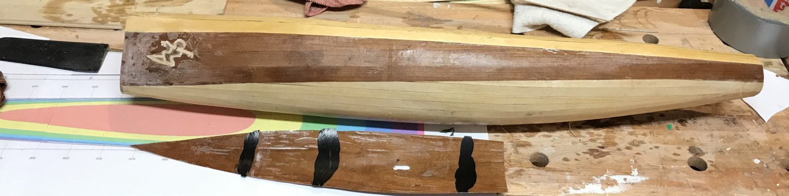

    Het plan was een 3d geprintte Mali RG65 te gebruiken als mal, maar uiteindelijk heb gekozen voor
    de romp van mijn onlangs gebouwde rg65 van Abachi. Ik maak de kielkast en masthouder van epoxy, en een superlichte dek constructie (van fineer). Tevens maak ik de punt iets scherper

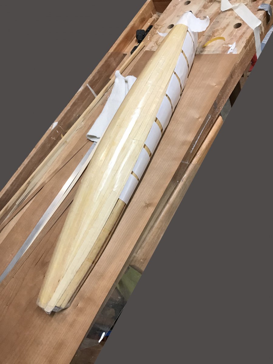

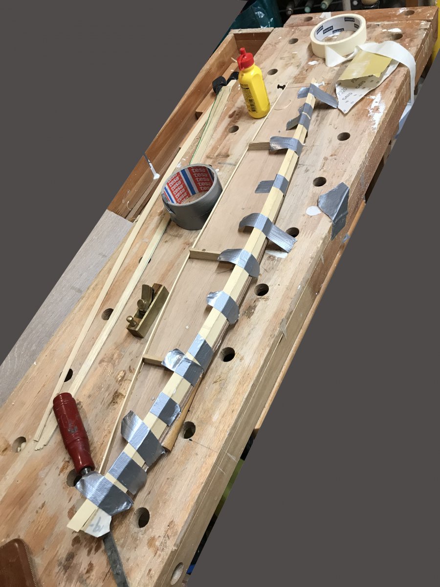

    De romp heb ik in de mirror glaze gezet daar en belabberd 2-zijdig plakband op geplakt. (als je kwaliteit gebruikt laat het natuurlijk nooit meer los). Daarop de latjes geplakt, epoxy erover met matje 25gr glasvezel, PE plastic erover en opspannen met plakband. Laten drogen en er weer afgehaald. Bodem en zijkanten apart. Later zonder plakband over de romp gehangen en een tweede matje epoxy aangebracht. Het krult alle kanten op, maar de pasvorm is aanwezig. De binnenkant zet ik in de epoxy als alles in elkaar zit.
    Als laatste een carbon matje over de romp gehangen waar ik een spant uit kan knippen
    Als het alles is uitgehard ga ik kijken hoe ik het allemaal in elkaar ga zetten.

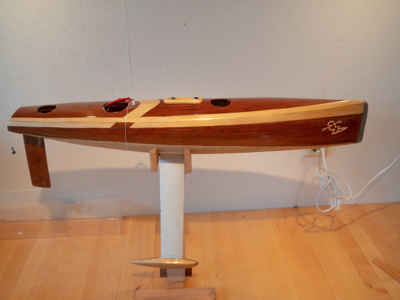

    ben ook met fineer in de weer geweest, wat nog best lastig is. uiteindelijk heb ik het voordek en een stukje van het achterdek van mijn Ellipsis gemaakt van cedrela fineer. dat zijn de inlegvellen in luxe sigarenkisten. 0ngeveer 0,8mm dik. het grote nadeel is dat ze maar een beperkte lengte hebben, en jij hebt natuurlijk iets nodig met minimaal de romplengte. Als je fineer neemt van een zware houtsoort, zoals teak, iroko of zelfs mahonie, wordt het toch al snel zwaar. dan kun je beter een lichte houtsoort nemen met iets grotere dikte. ik ga mijn volgende romp bouwen van sitka spruce, wat ik zaag op 2 mm en dan terugschuur naar dunner. je zou voor een rg 65 best kunnen proberen of je kunt bouwen van 2mm of iets dunner en dan de klare romp terugschuren naar 1-1,5 mm met een matje erover. Ik denk dat je dan een resultaat hebt dat lichter en gladder is. Spruce is denk ik de beste verhouding gewicht/sterkte, is eenvoudig te bewerken en splintert vrijwel niet.

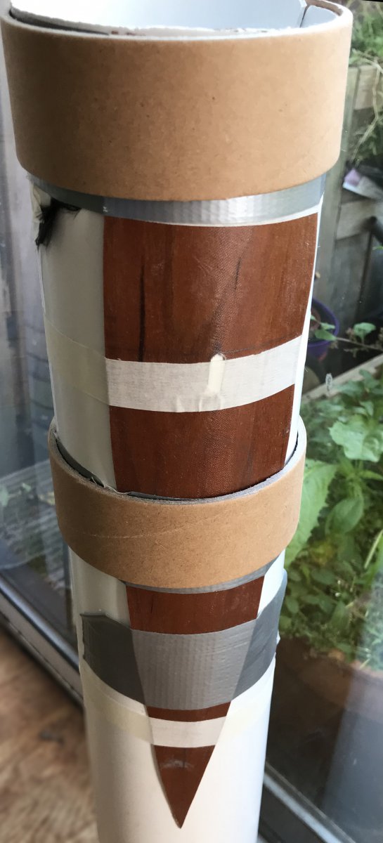

    Wat ik voor mijn IOM heb gedaan voor het voordek: PVC buis van de gewenste diameter (hoef je niet eens in de was te zetten, epoxy houdt er absoluut niet op). daarop hele dunne fineer (inlegvel sigarenkistje) en daarover een glasmatje en epoxy. dat geheel omwikkeld met vershoudfolie. geeft een mooi gebogen voordek. eventueel kun je er nog peelply aan toevoegen, maar dan moet je de bovenkant alsnog afwerken. (dat is wel hoe ik het doe, want anders wordt het toch net niet mooi genoeg).

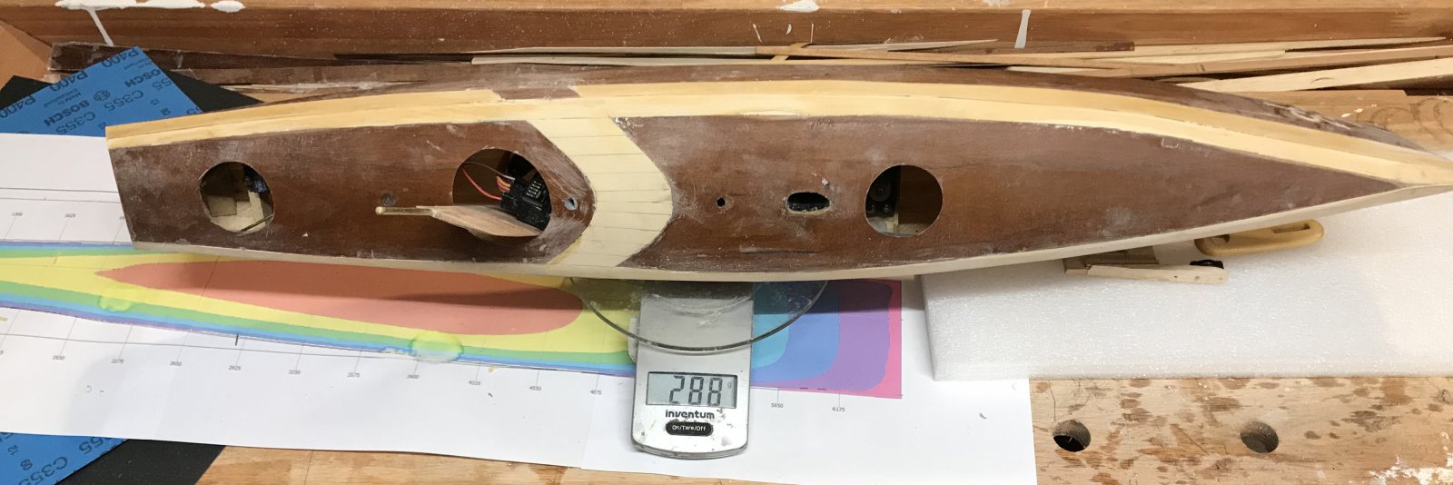

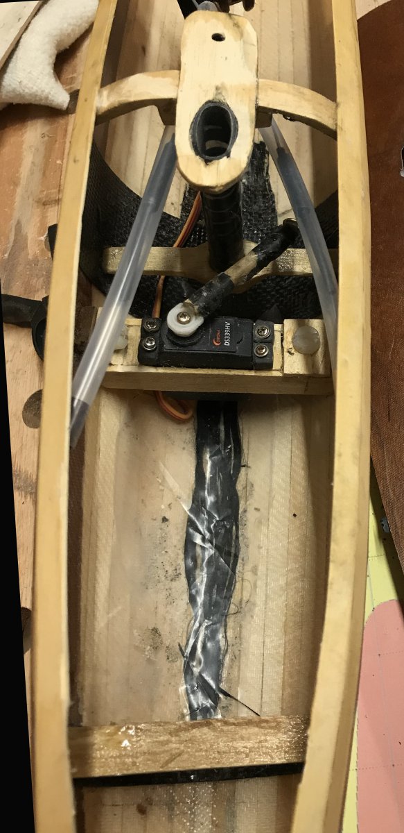

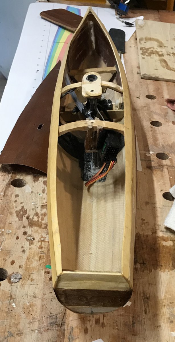

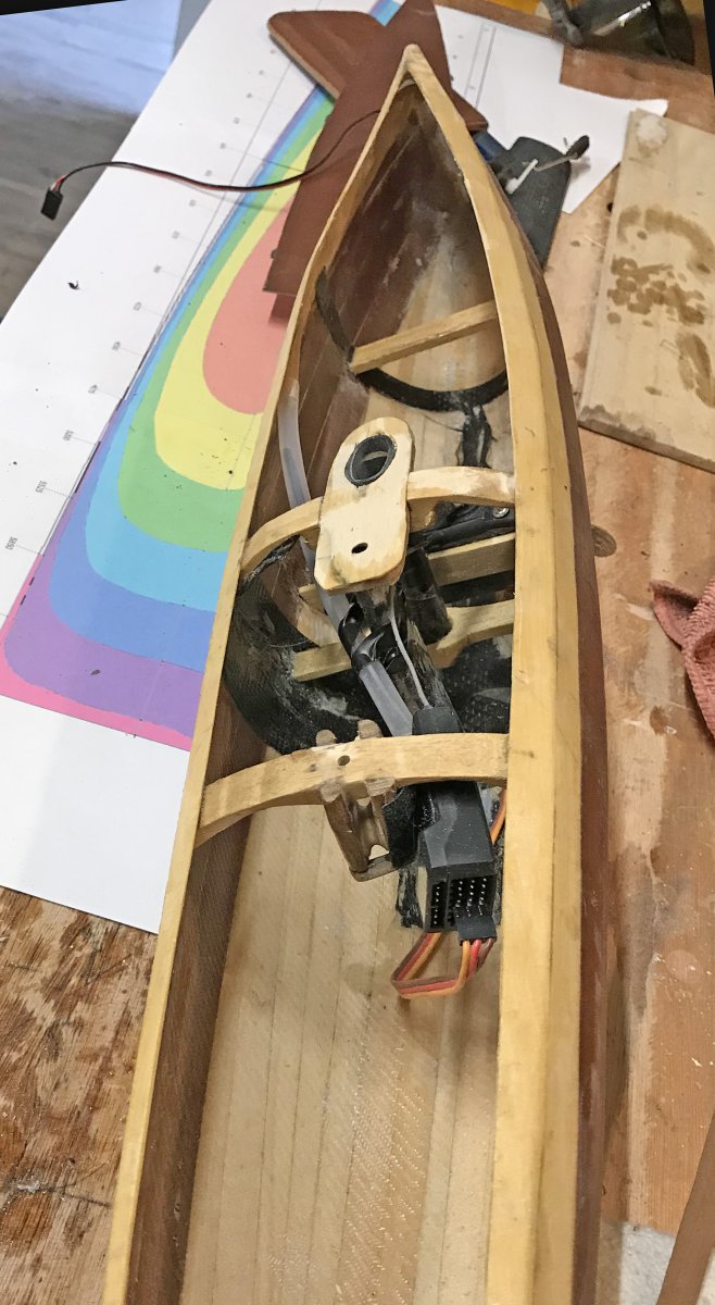

    Het duurt wel erg lang voordat fineer met epoxy voldoende hard is om verder te bouwen. Als je dan ook geen tekening hebt schiet het niet echt op. Het was overigens lekker zeilweer. Ik heb ondertussen de boot ingericht met een mastkoker, kielkast en servohouder en de noodzakelijke spant om de zaak nog enigszins in vorm te houden. In tegenstelling tot de rg65 van Abachi heb ik besloten de schoot weer via het dek te laten lopen, en de servo voorin te plaatsen. Bij de schoot achterlangs bleek met heel weinig wind de schoot niet voldoende soepel. En met veel wind bleef hij achter de steun haken. Een mooie gelegenheid een houden katrolletje te maken uit een Action penseeltje, die ik gebruik voor de epoxy. De servohouder zet ik met plastic schroeven vast zodat ik ook andere maten servo's kan monteren. Ik moet dan wel een gat in het voordek maken met een plakkertje. Qua gewicht lig ik redelijk op schema, misschien iets teveel epoxy aan de binnenzijde, hij voelde zo slap aan dat ik de verleiding niet kon weerstaan wat dikker weefsel te gebruiken. Dek gemaakt van fineer en wat draadjes carbon voor de stevigheid op een pvc buis zoals elders gesuggereerd. Is mooi bol en stevig. Volgende stap is het het dek vast plakken waardoor hij zijn definitieve vorm krijgt. En eens bedenken hoe ik het achterschip ga maken.

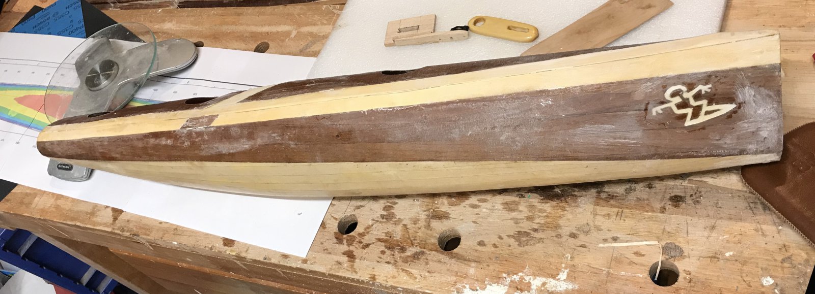

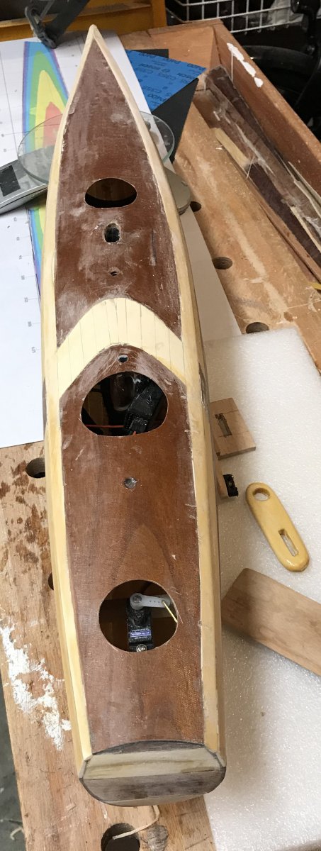

    Ik heb het dek erin gelijmd, de servo's geplaatst en een roertje gemaakt van kersenhout. Dat is nog best zwaar (18 gr) vergeleken met mijn andere roertjes van tussen de 5 a 10 gram. Het achterschip voelde wat slap aan, dus ik laat de roerpen doorlopen tot het dek, waar een steuntje met gat is vastgeplakt. Totaal qua gewicht zit ik aardig op koers, ik denk dat hij 50 a 70 gram lichter wordt dan de Abachi versie. Nog een dun laagje epoxy met glasvezel waar het dek vast zit, de rest alleen dun epoxy, vervolgens gladschuren/polijsten tot hij glimt en ik kan gaan testvaren. Met dek is hij opvallend stevig en stijf. Ik heb drie ronde gaatjes gemaakt waar ik met wat handigheid alle elektronica erin en eruit kan halen. De randjes fineer bij de gaten in het dek hebben de neiging te splinteren, daar komt wat extra epoxy op. Ondanks vrijwel dezelfde rompvorm als de versie van abachi ziet hij er een stuk beter uit. (vind ik)

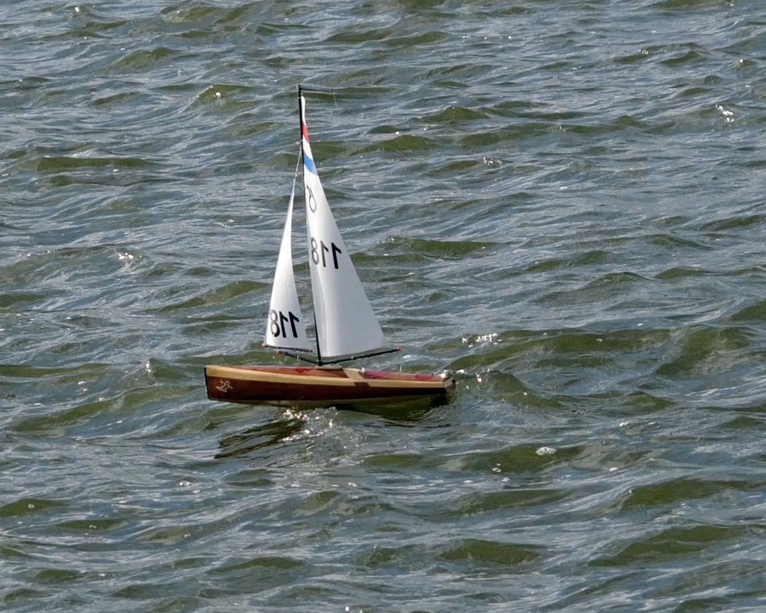

    Proefgevaren op de Surfplas. Strakke wind aan lagerwal. Net niet de omstandigheden waarvoor hij is ontworpen. Ik heb een vrij klein roer gemonteerd, hierdoor, en door de rompvorm wat moeite overstag te gaan, maar hij was niet de enige. Wel mooi neutraal zeilgedrag en waterdicht. Met de standaard kiel ligt hij horizontaal in het water, en weinig neiging tot duiken. Als hij duikt komt het roer boven water en is onbestuurbaar.
