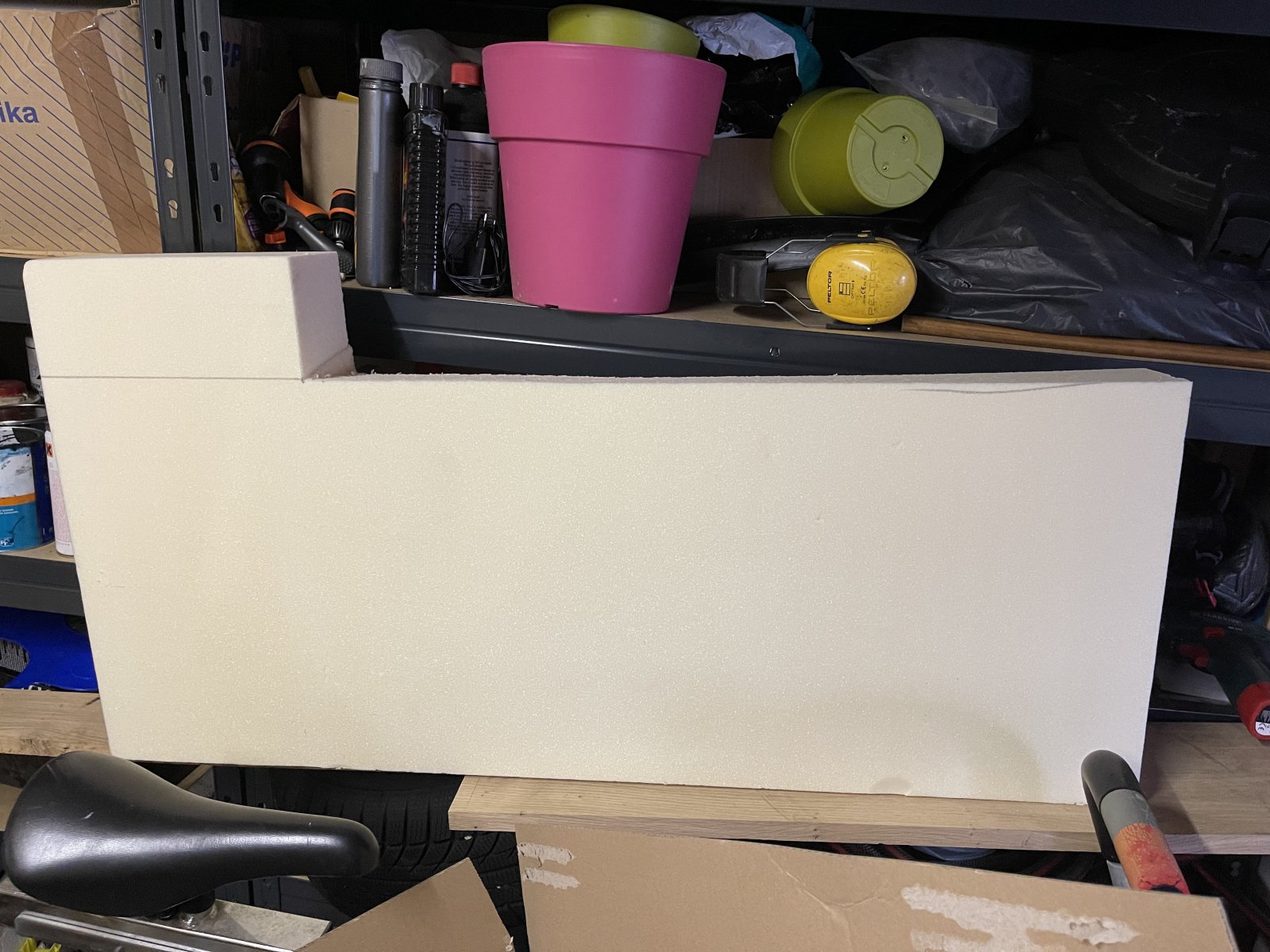

    Hallo allen hierbij wil ik een bouwverslag delen ( slow build) van een riggertje a la dr Evil ll/ poisidon/ jea ik heb van alle ontwerpen iets meegenomen en hoop natuurlijk dat tie goed gaat varen. Het is Veeeel te druk op het water om te varen dus dacht ik ga weer iets zelf bouwen om de tijd door te brengen. Dus hierbij men neme een blok schuim

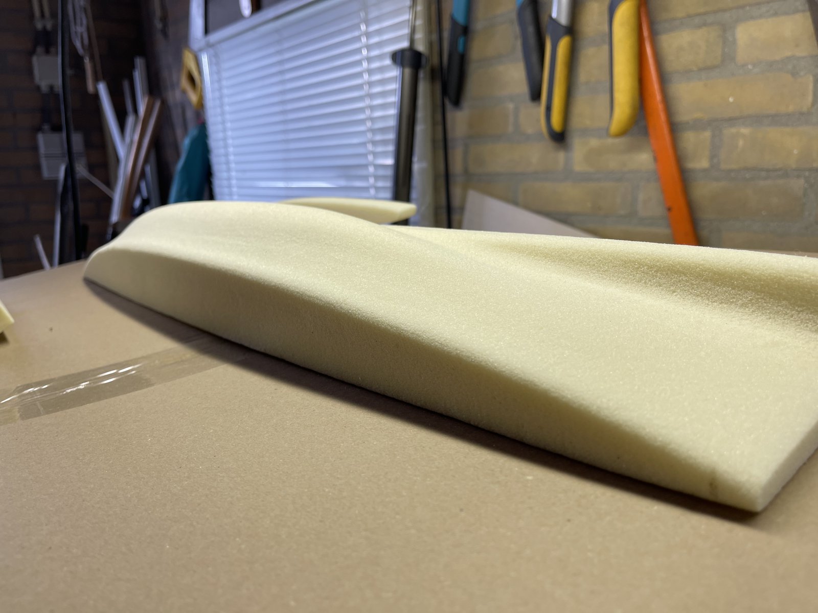

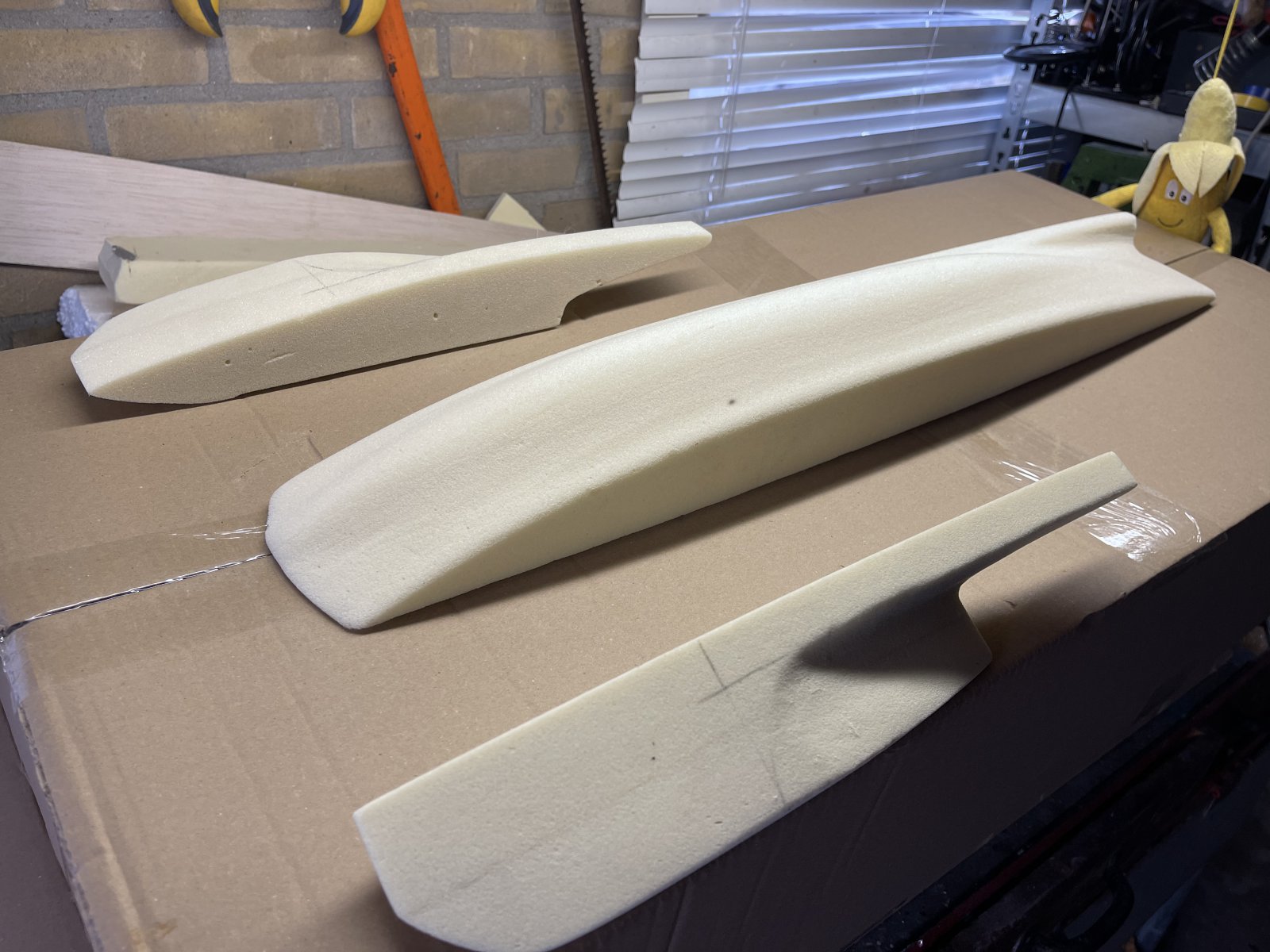

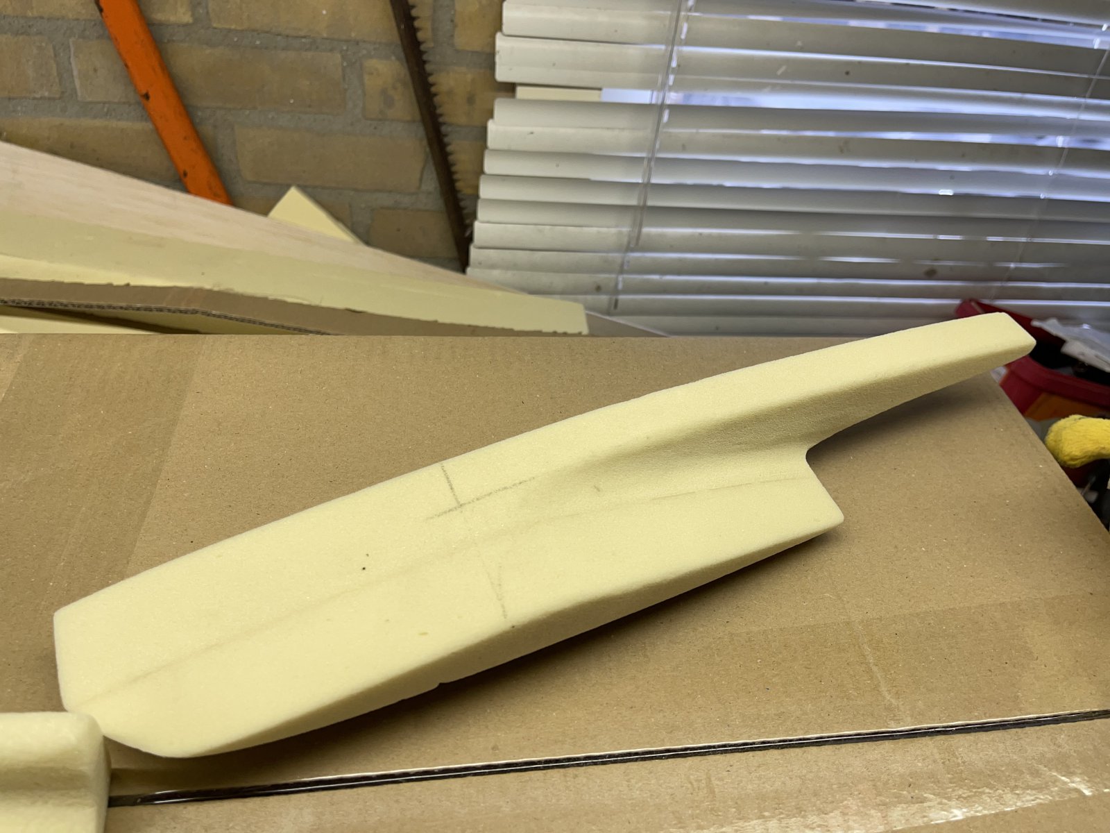

    Beetje copy plak schuren en dan ziet het er zo uit

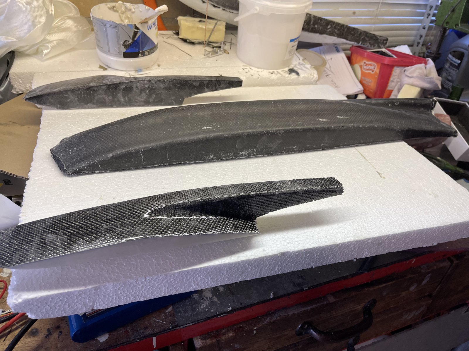

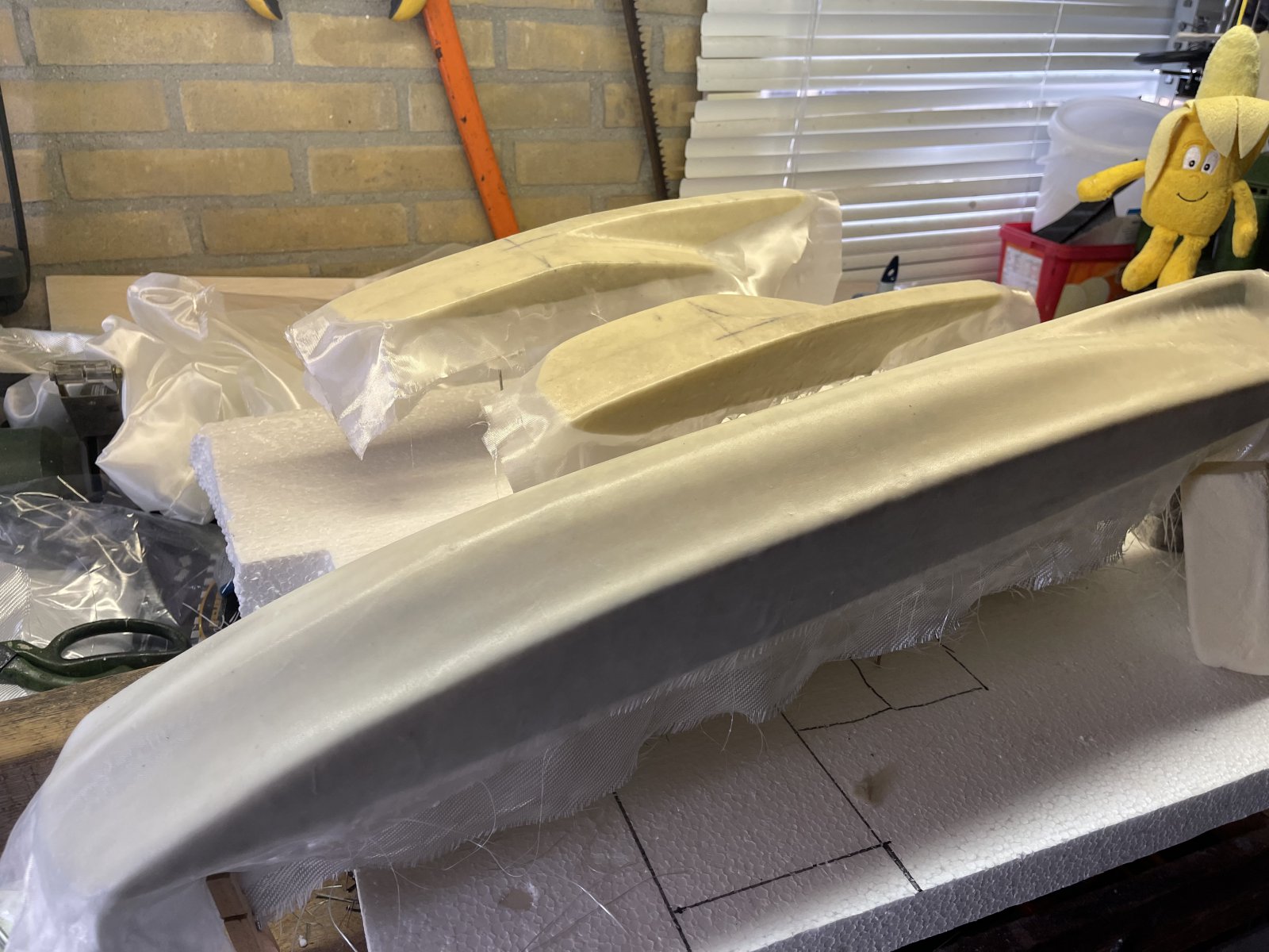

    De sponses ga ik met glasvezel Carbon bedekken en de romp smeer ik eerst in met lossingswax om daarna in te pakken met epoxy glas cf en daarna haal ik het schuim er uit en kan ik de binnenkant nog wat verstevigen.

    Bovenkanten zijn al van een paar lagen glas voorzien nu min 2 dagen wachten en dan verder met onderkant wrappen.
    - sponses 3x50 grams glas
    - middendeel 3x80 1x 45 grams glas.
    Er zijn wat proefstukken gemaakt om te kijken of het sterk genoeg is

    Waar heb je het middendeel laten frezen? Dat ziet er zeer strak uit!

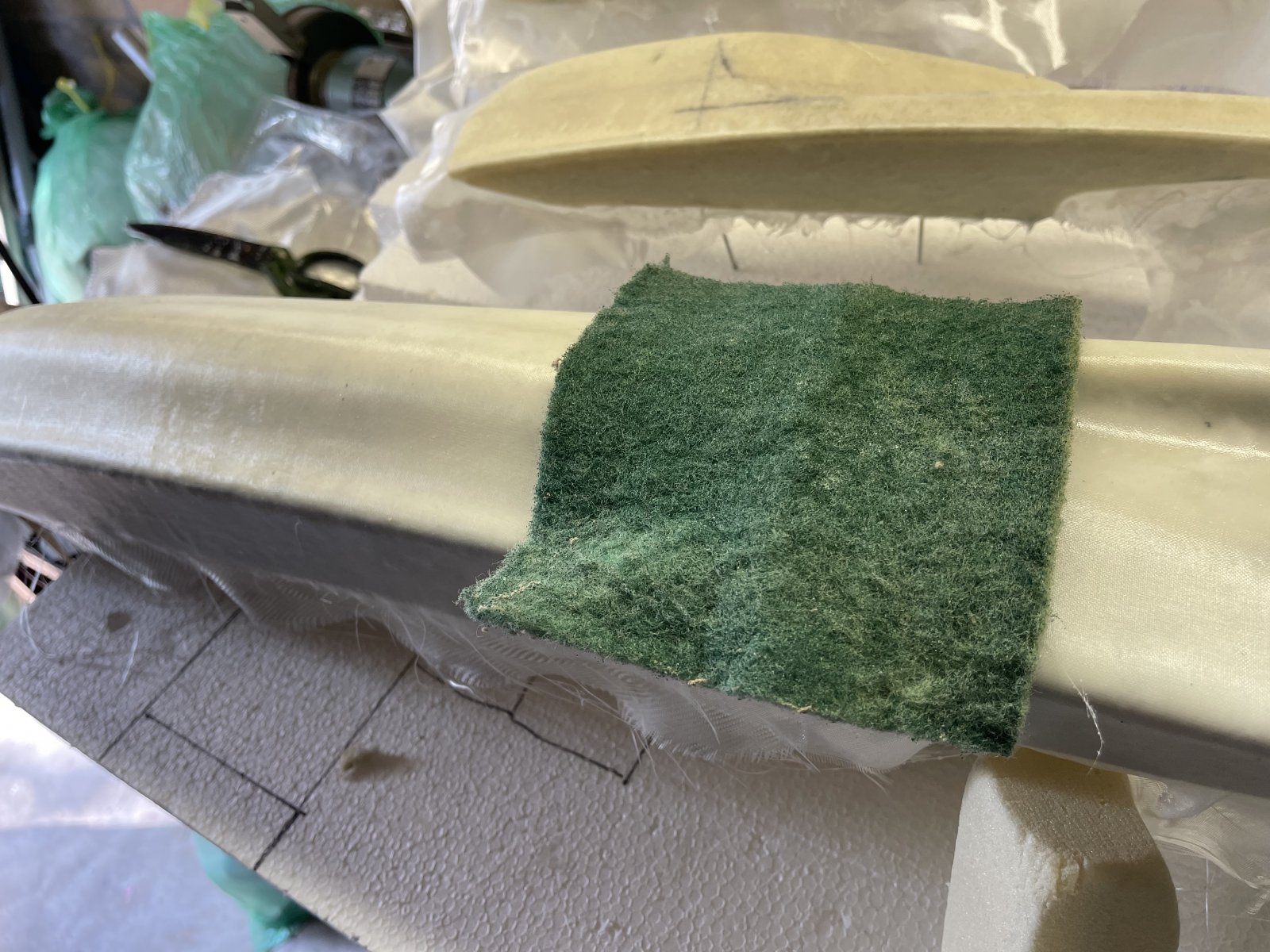

    Voor deze heb ik eerst een mal gemaakt van karton links en rechts moet dezelfde hoogte hebben dan met een afgerond schuurblokje (van hetzelfde schuim) de boel schuren maar dan krijg het nog niet mooi strak de truc zit hem
    In het gebruik van een schuurdoekje van bv action/gamma dan kan je de vorm mooi vloeiend maken en goede verlichting dan zie je elk bobbeltje als je langs het werkstuk kijkt.

    Polyurethaan platen ong 1.5kg cm2 (drukvastheid) geven een goed resultaat eps piepschuim daar gaat het niet zo goed bij

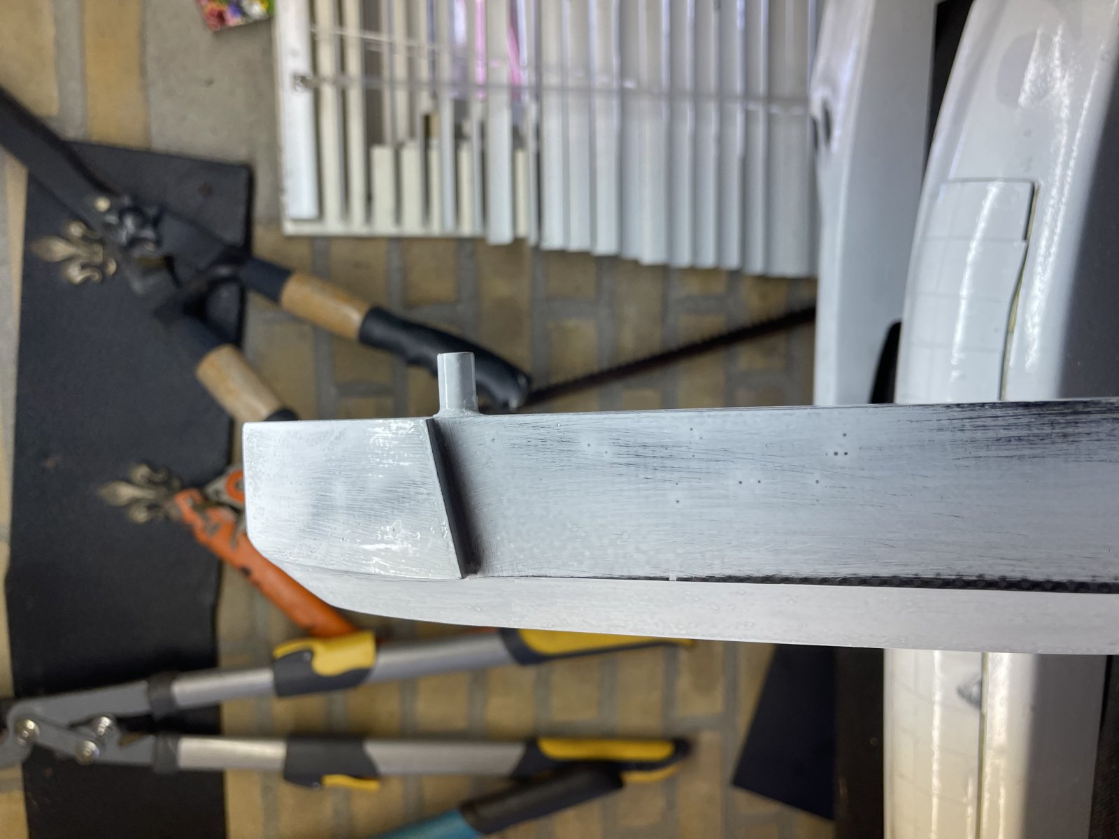

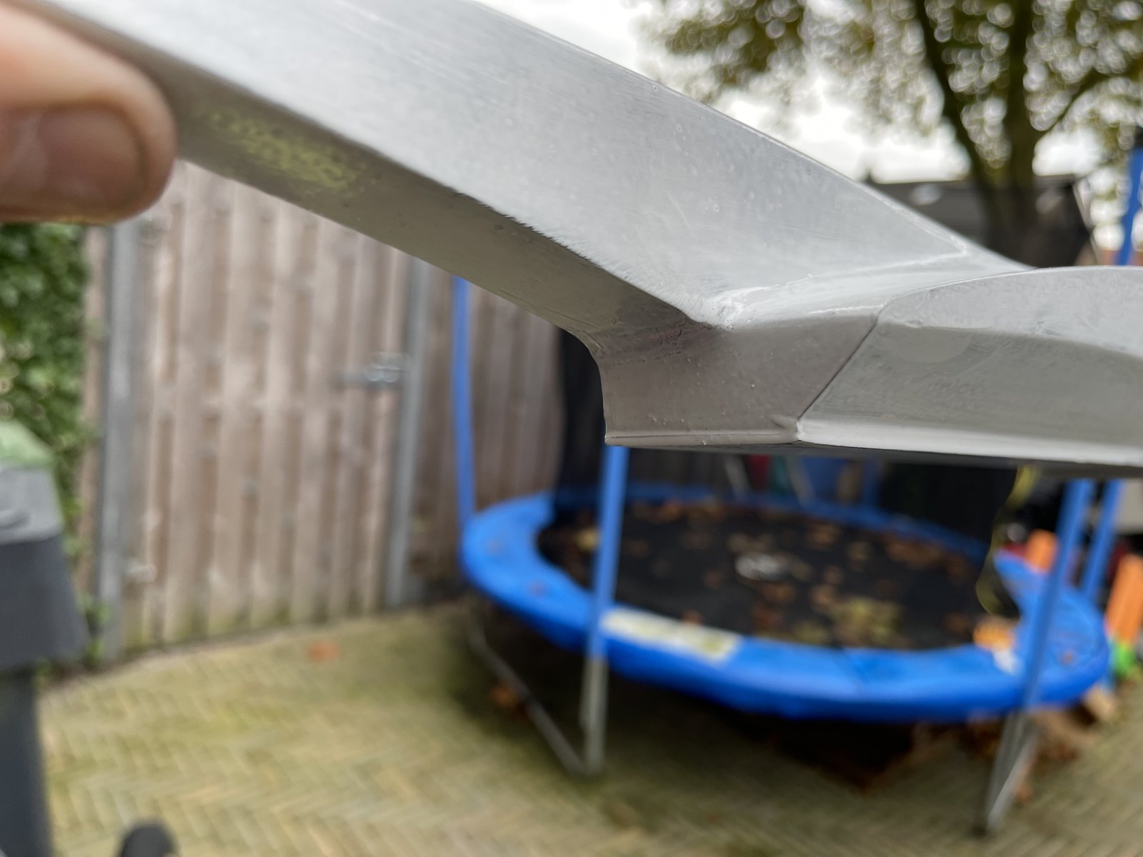

    Weer stukje verder de vorm zit er goed in nog een hoop plak en schuurwerk ( waterproef) te doen

    Strak gelamineerd hoor! Gebruik je bijv haarlak om de strengen van het weefsel op zijn plek te houden, alvorens het weefsel te lamineren?

    Hoi DirkJan, ik smeer eerst een laagje epoxy op het werkstuk en laat het dan net zo lang rusten totdat het behoorlijk kleverig is en de cf erop dan blijft het goed zitten ook voor moeilijke vormen kan het zo. Daarna uit laten harden en aflamineren. Dan nog een paar keer epoxy er op en schuren. Het is wat makkelijker dan eerst een mal maken. Dat kan altijd nog.

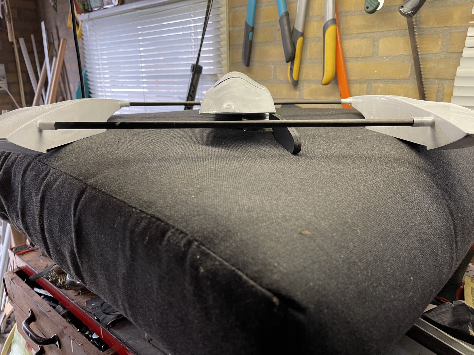

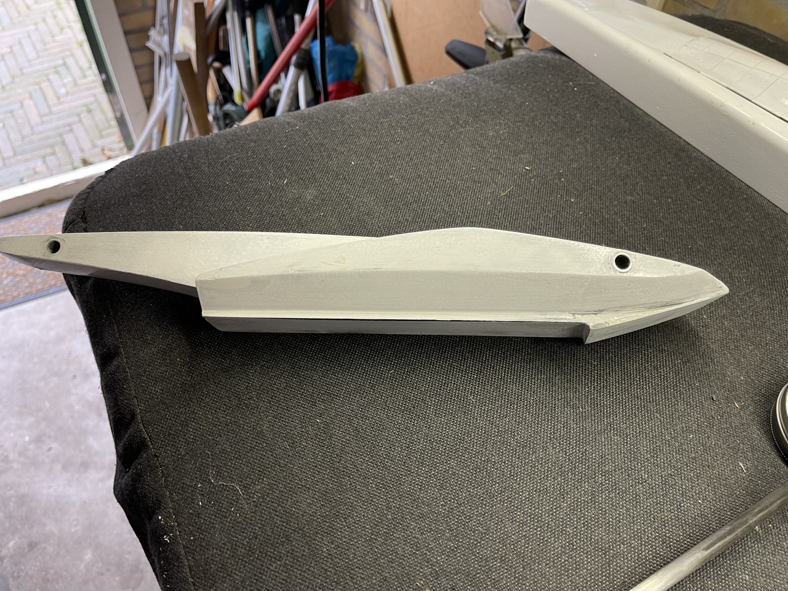

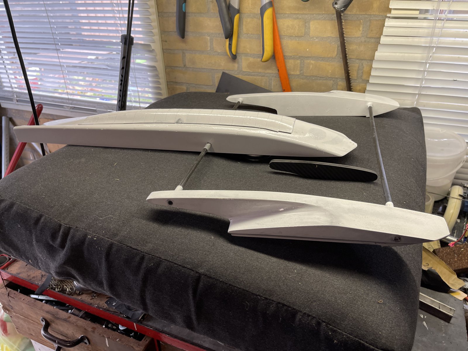

    Weer stukkie verder met het riggertje de vorm zit er goed in en staat nu in de eerste laag DD lak . Nog even wat schuren en dan kan hij afgelakt worden. Ik heb nog wat tips gehad van Willem voor de drijvers tnx

    Strak gebouwd! Komt er een verenstaal as in?

    Dank je, yep 2.5 mm verenstaal as 2mm is net te weinig denk ik. Weegt ook wat minder dan een flex as . Maar er moet nog een hoop gebeuren hoor voordat ie kan varen! Langzaam druppelen de onderdelen binnen
